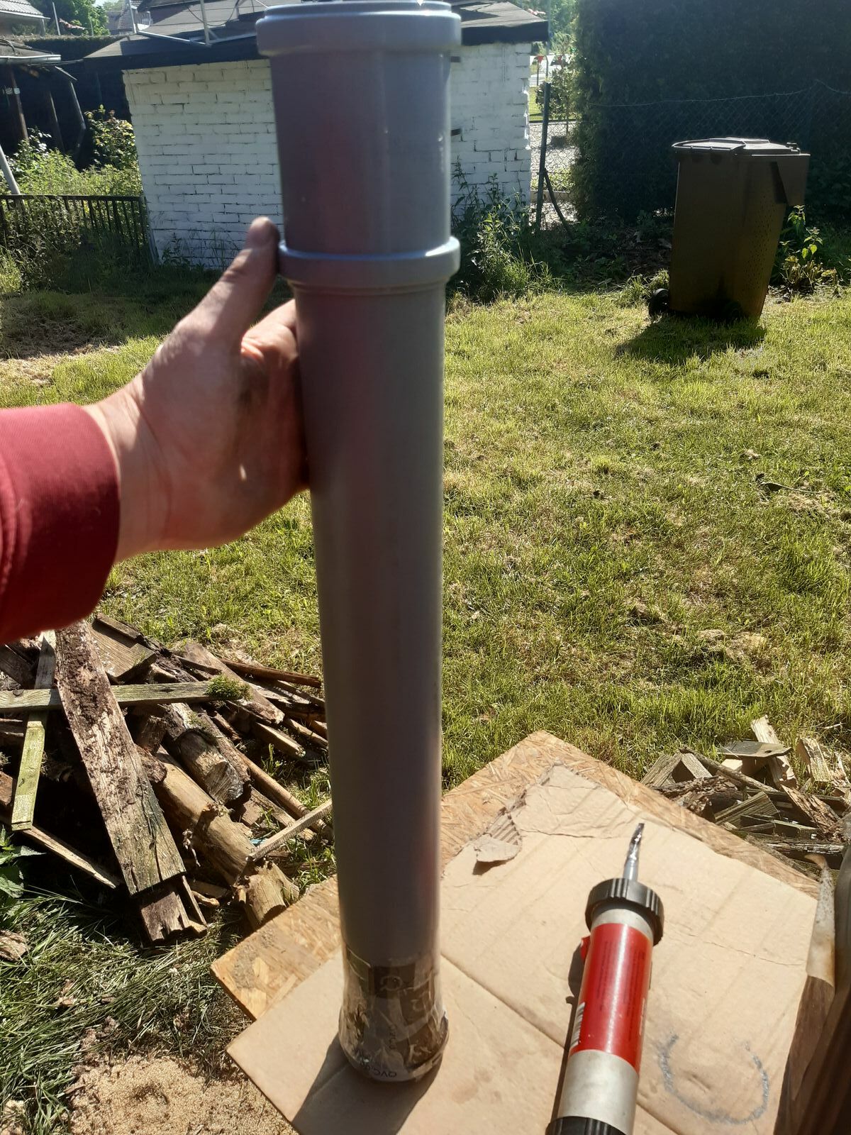

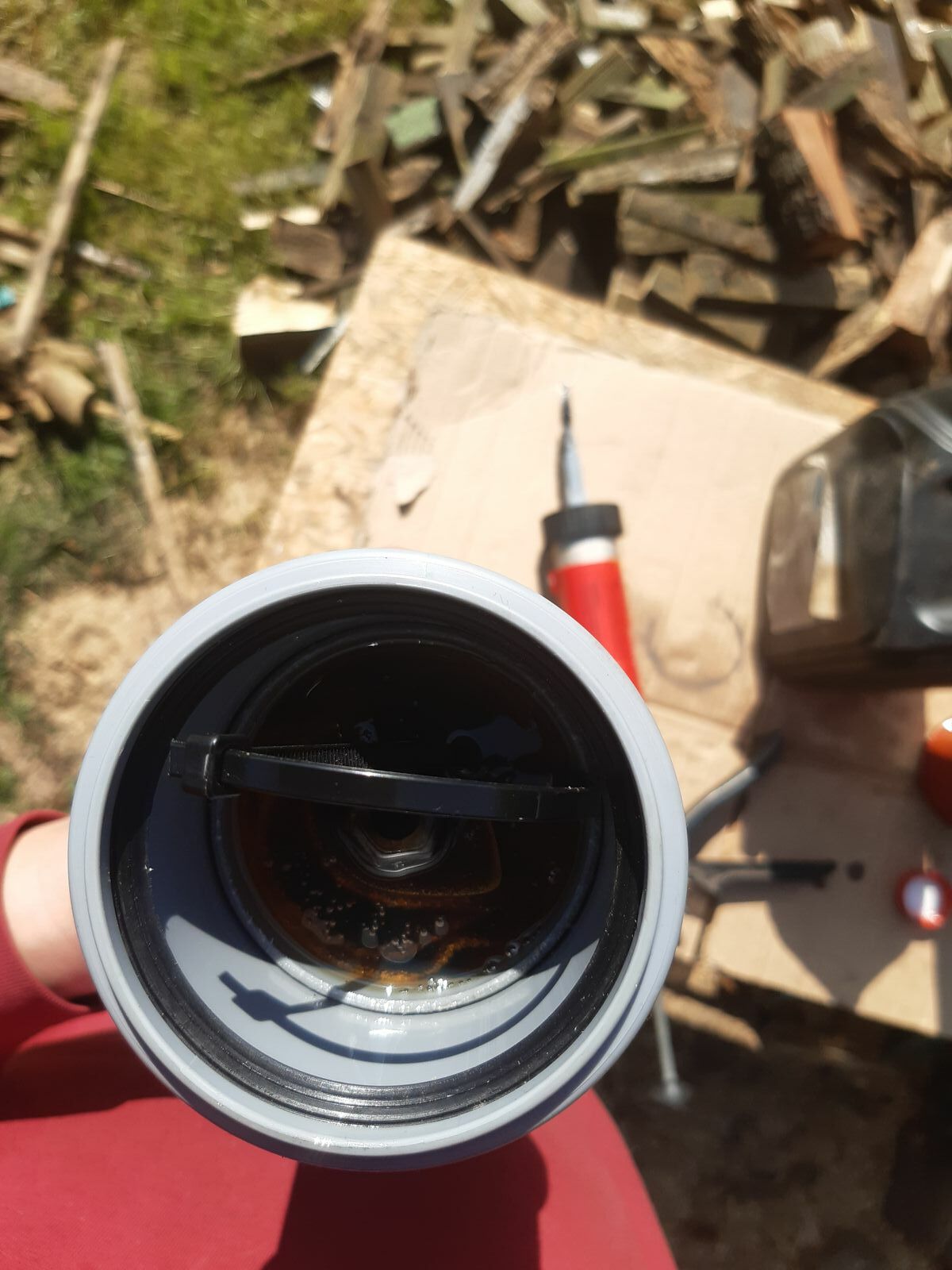

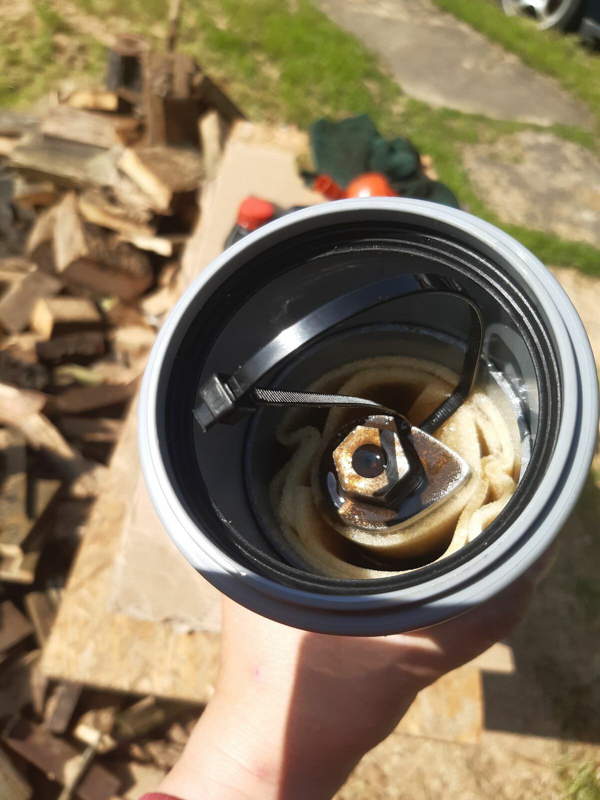

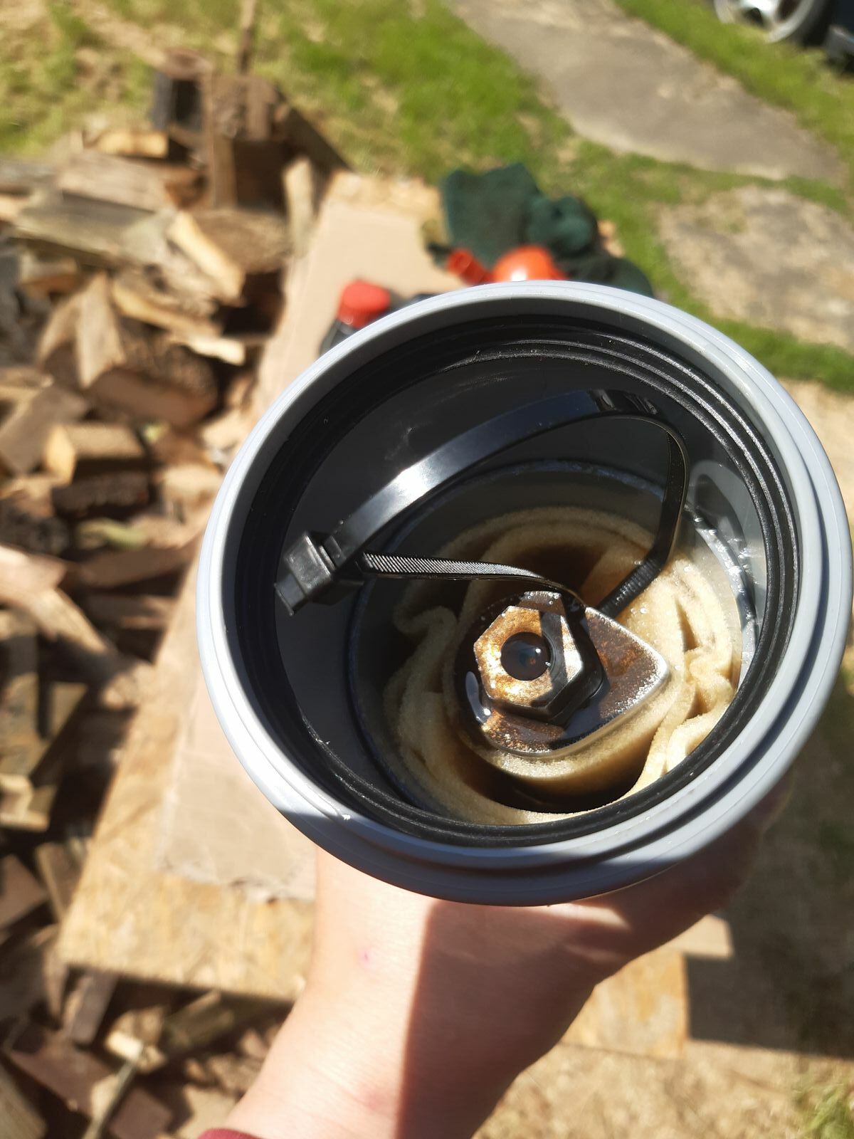

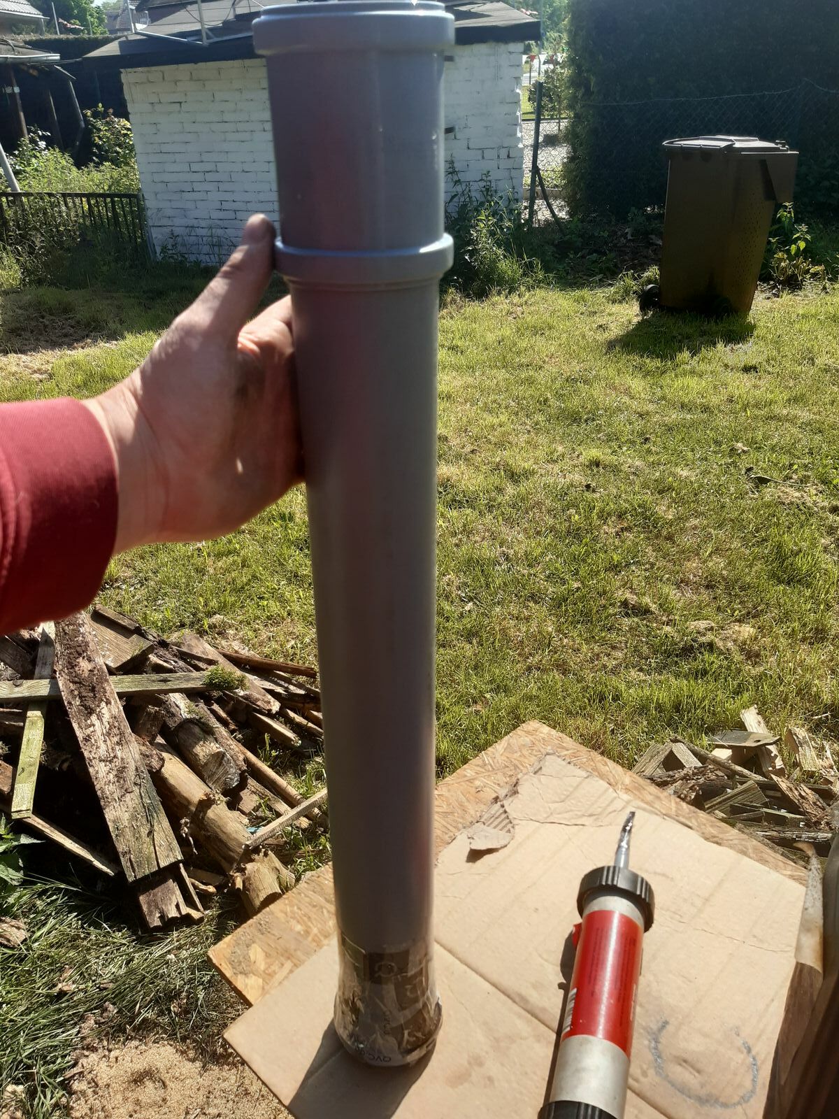

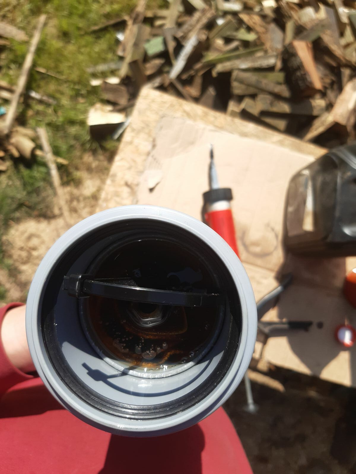

hier mal einen Tipp, wie man Nockenwellen einlagern kann, ich hatte welche im Ölpapier gelagert und diese haben trotzdem leichten Flugrost angesetzt, zum Glück habe ich es per Zufall bemerkt, sonst hätte ich die seltene Stücken bald entsorgen können.
Also die Nockenwellen gereinigt und in HT-Rohre gepackt, zuvor noch mit Schaumstoff umwickelt und dann Öl eingefüllt, da sollte nie mehr was dran passieren.
Kommt zum Schluss natürlich ein Deckel drauf.
