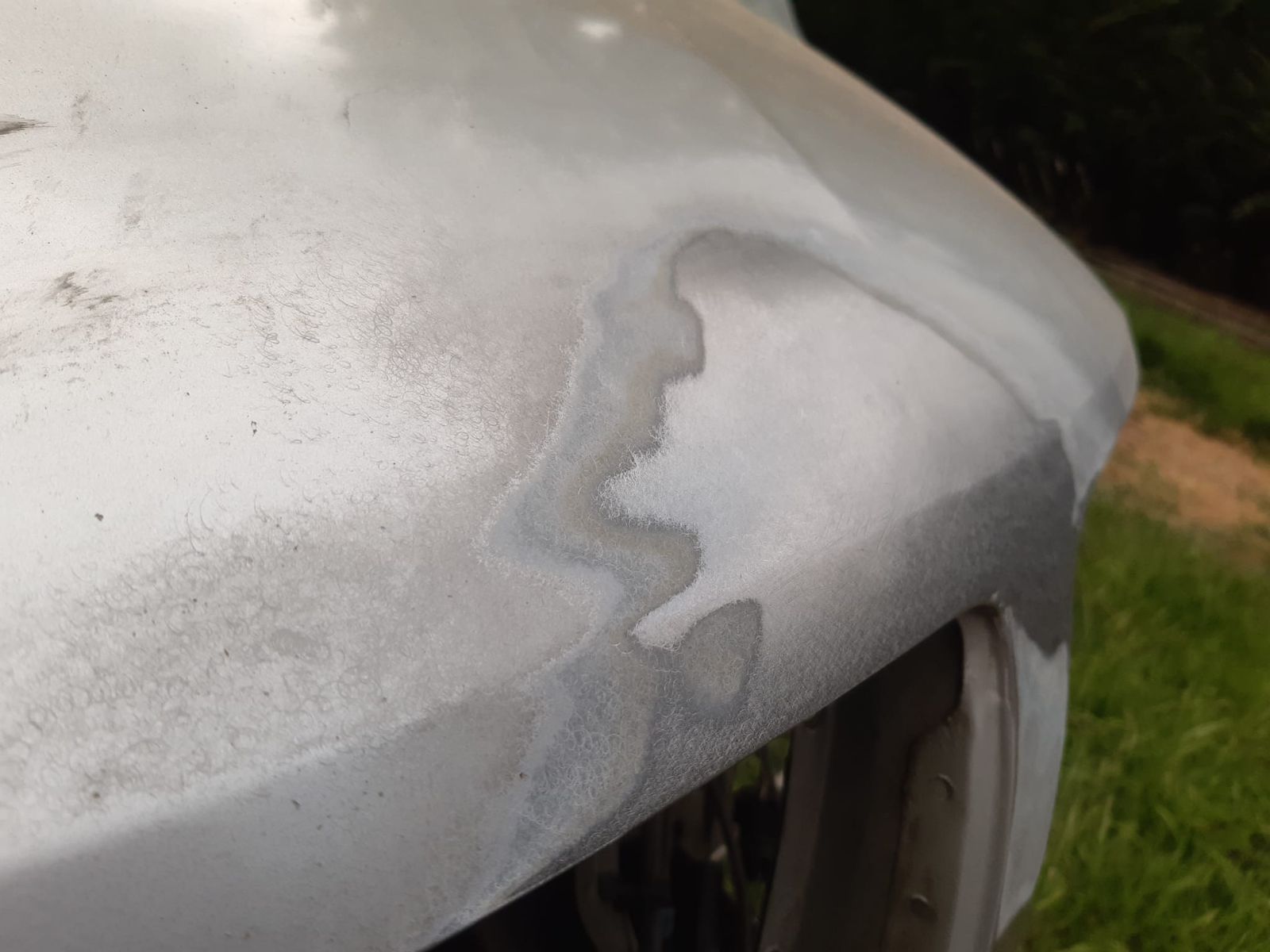

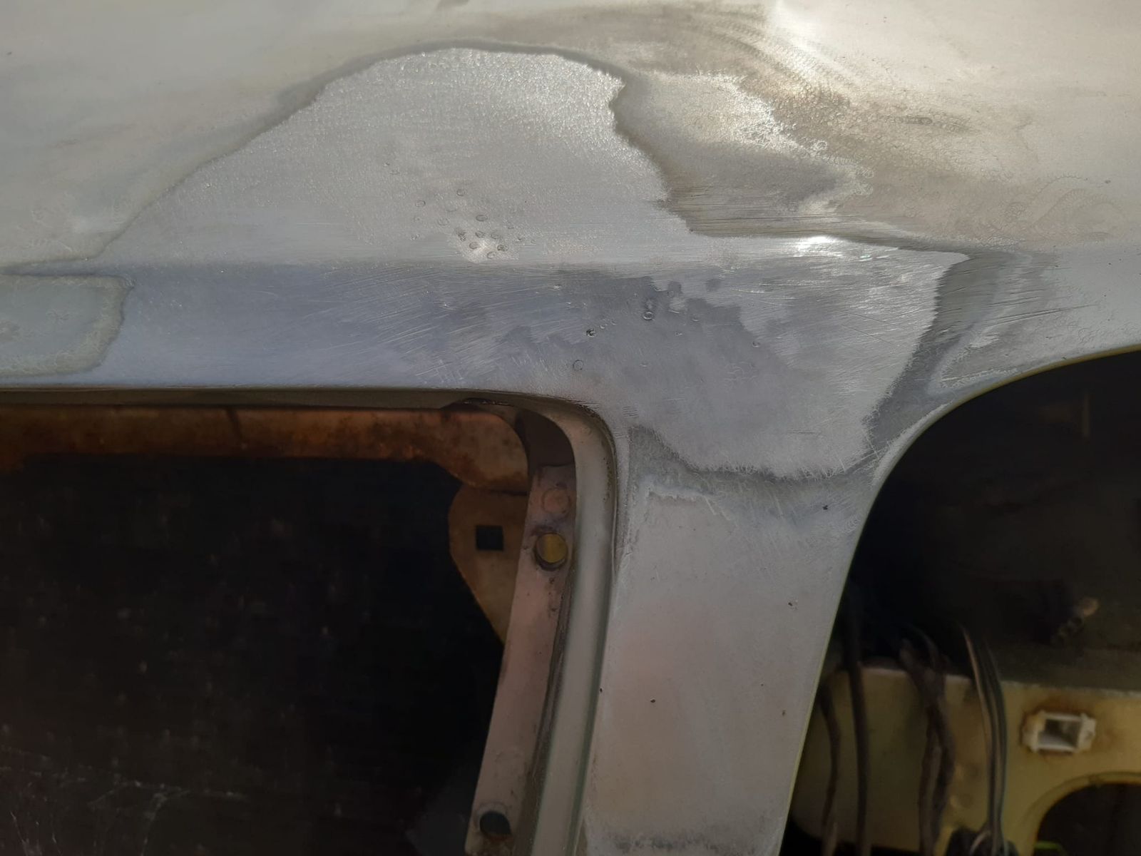

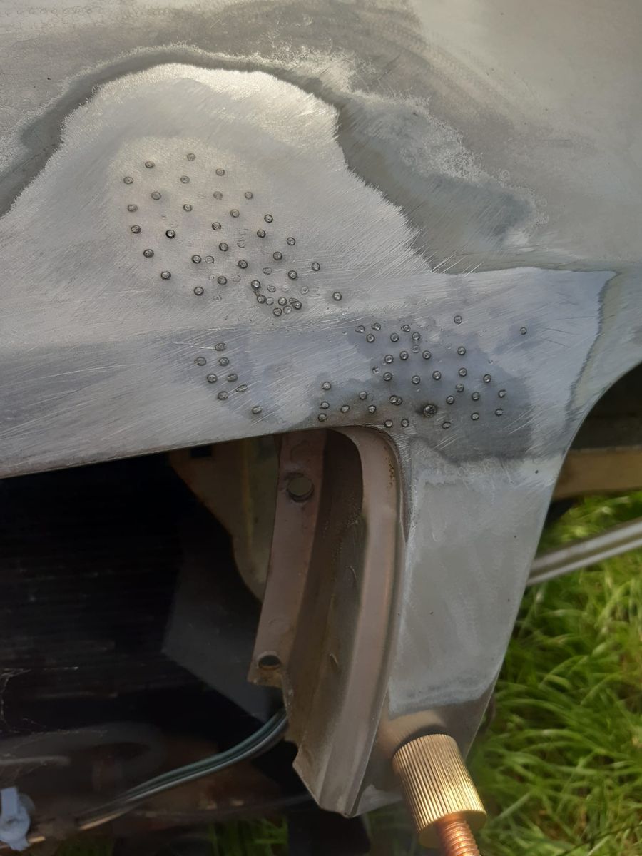

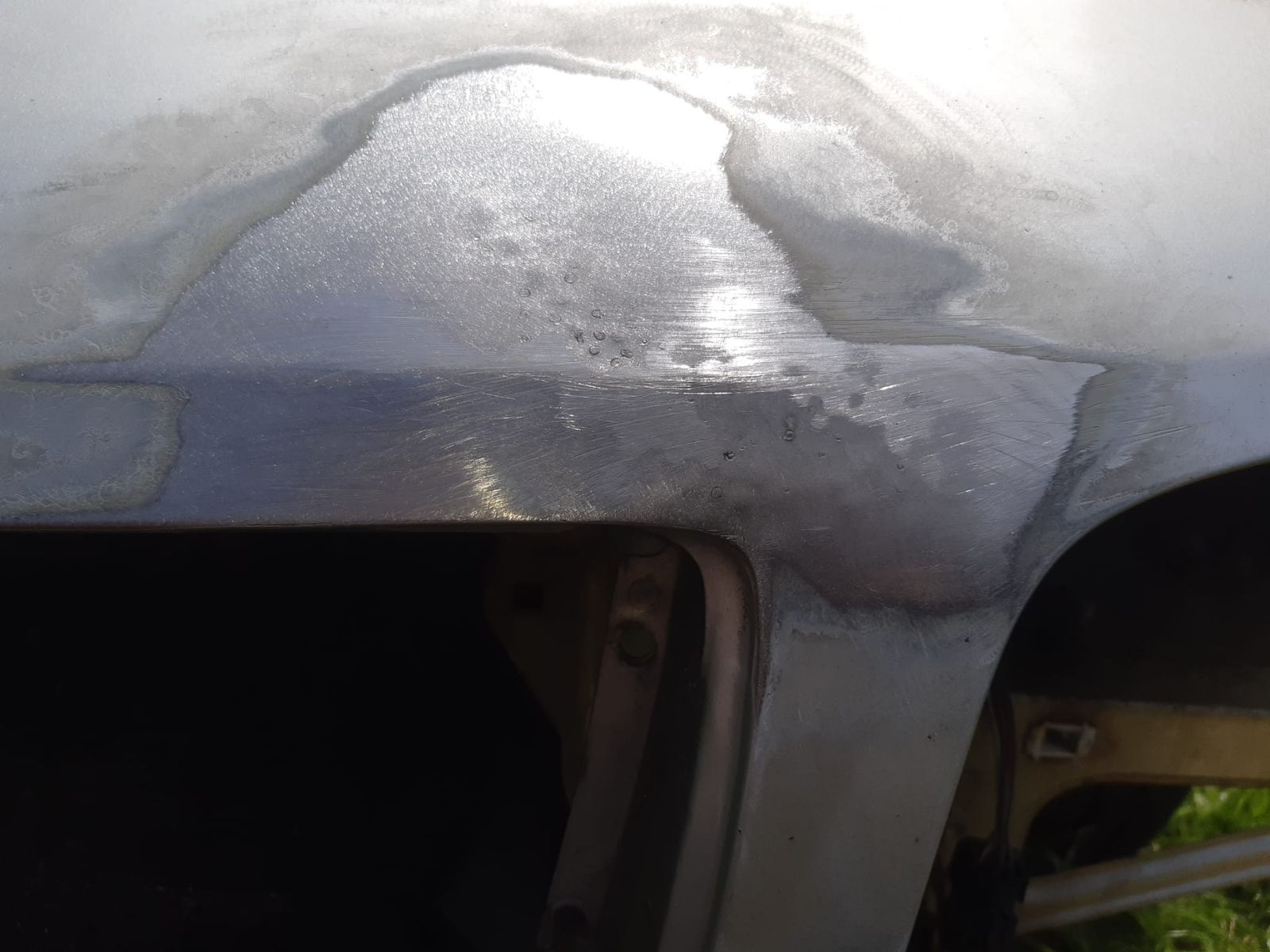

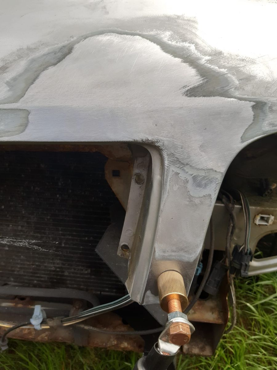

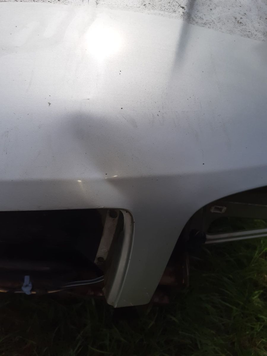

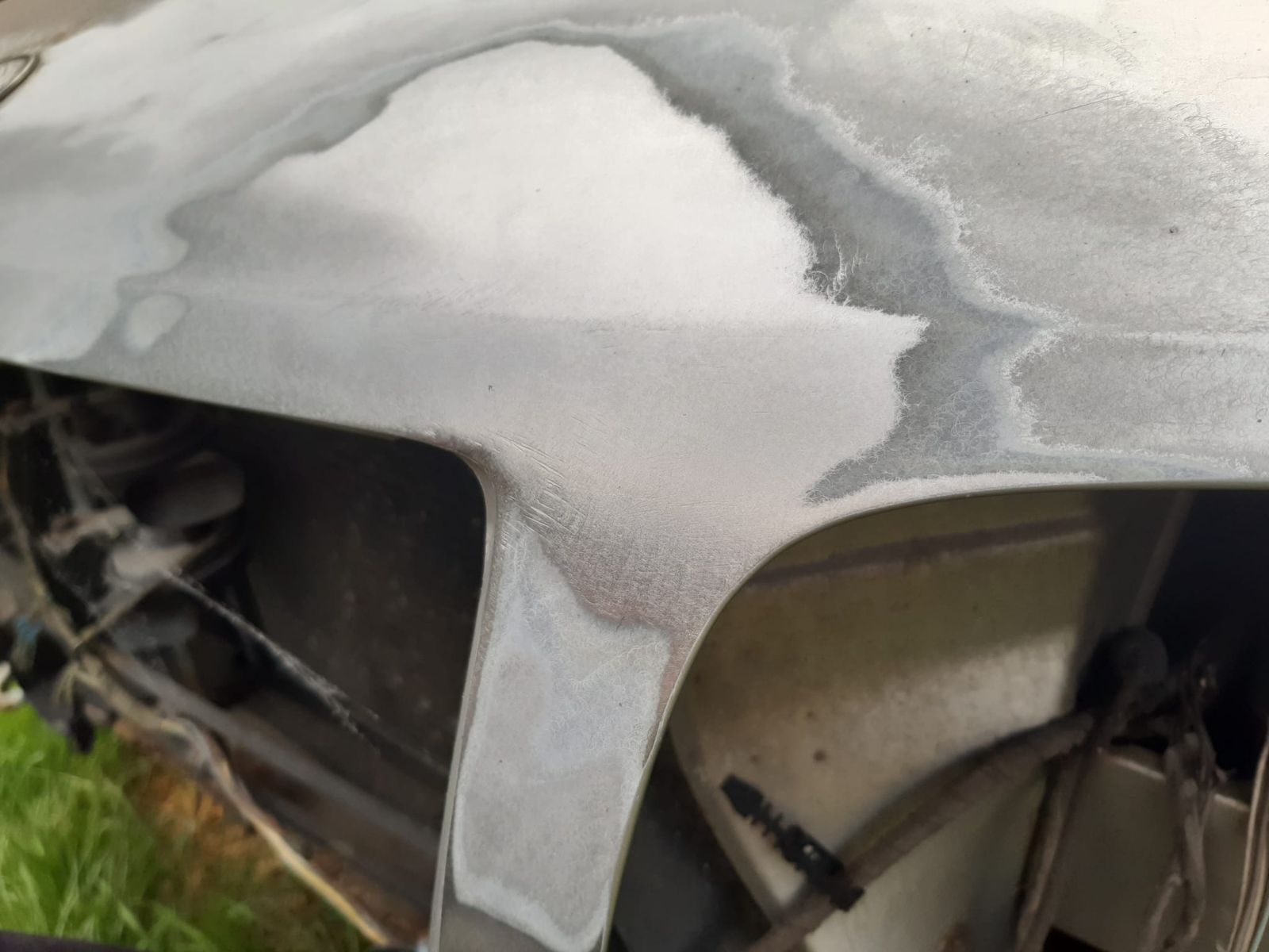

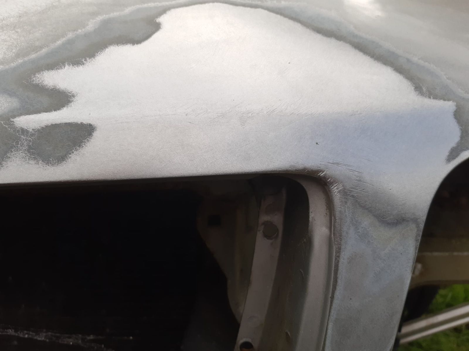

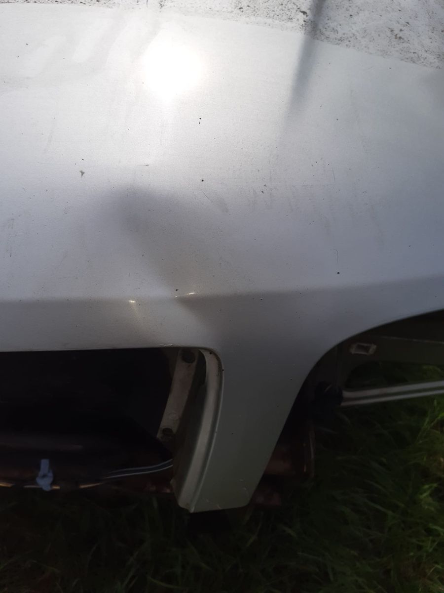

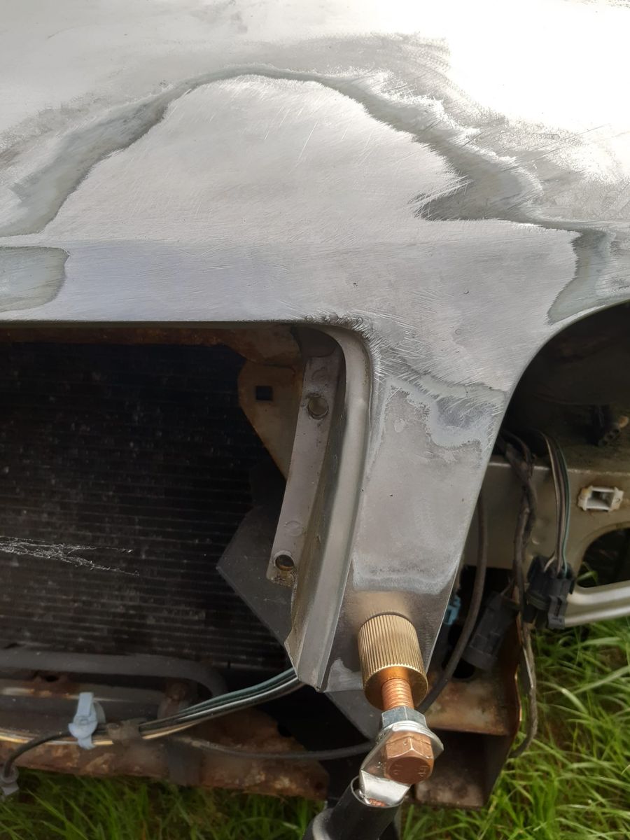

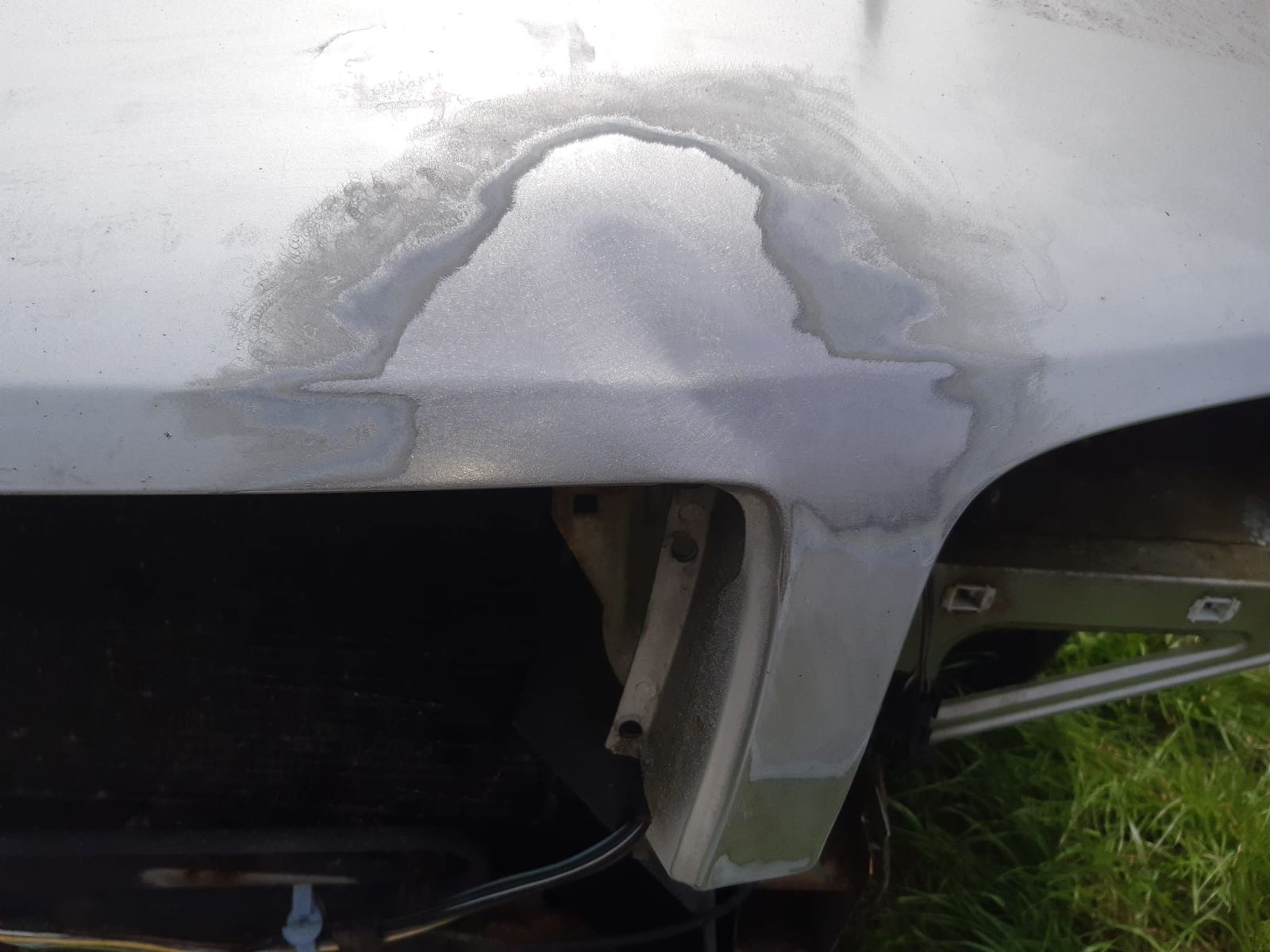

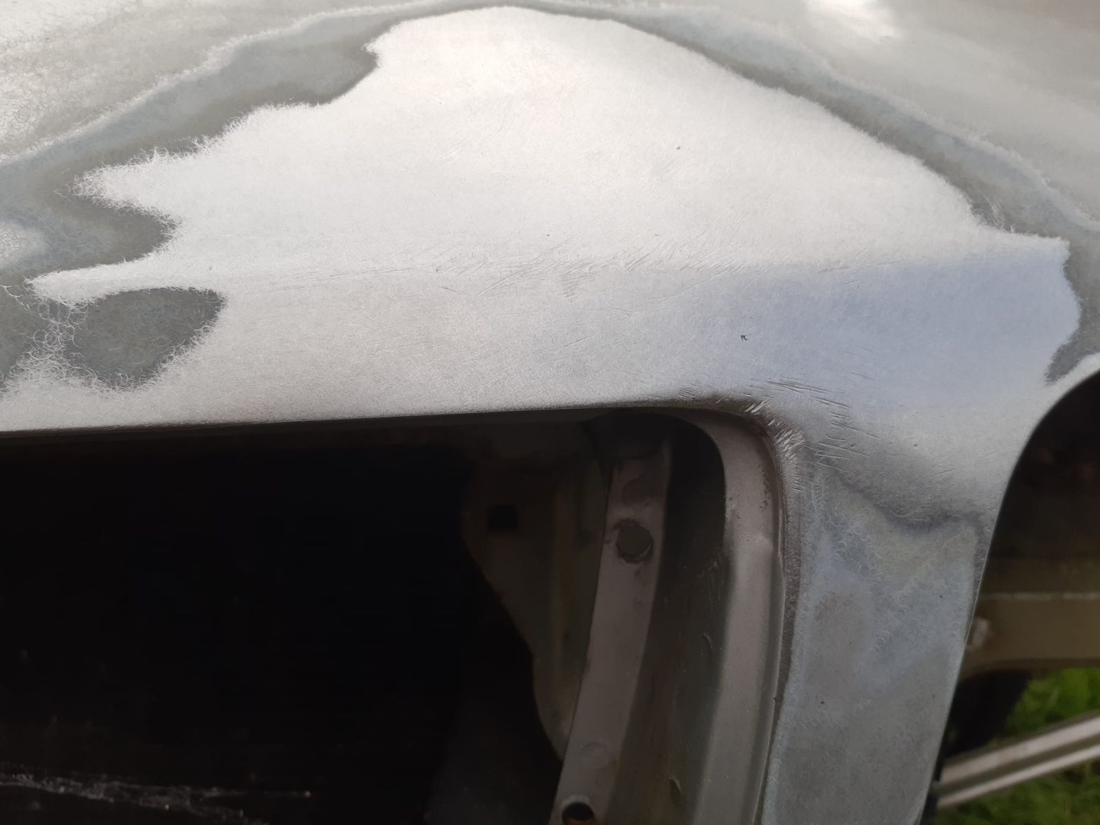

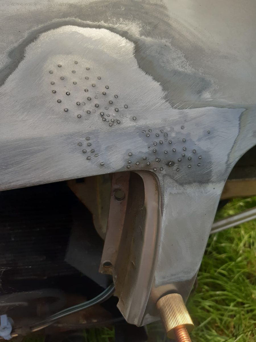

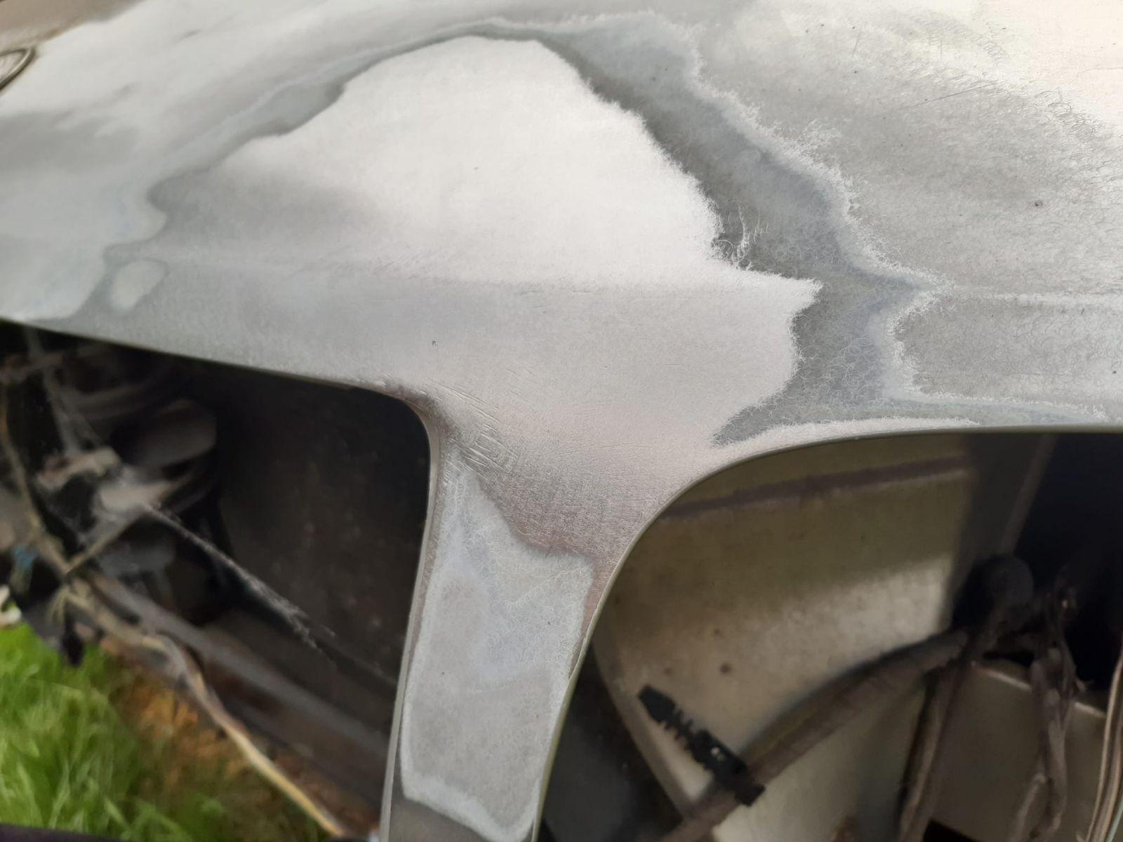

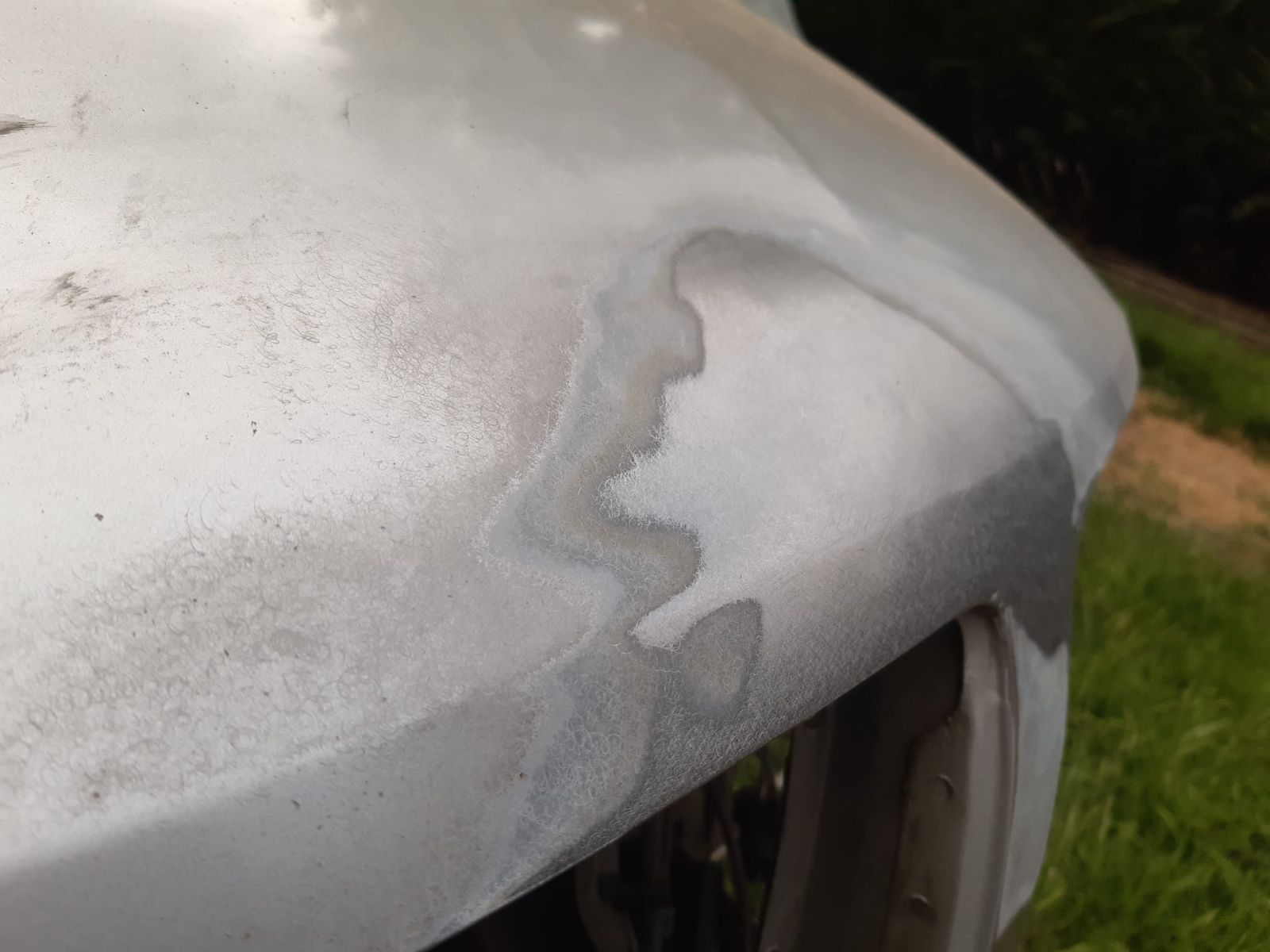

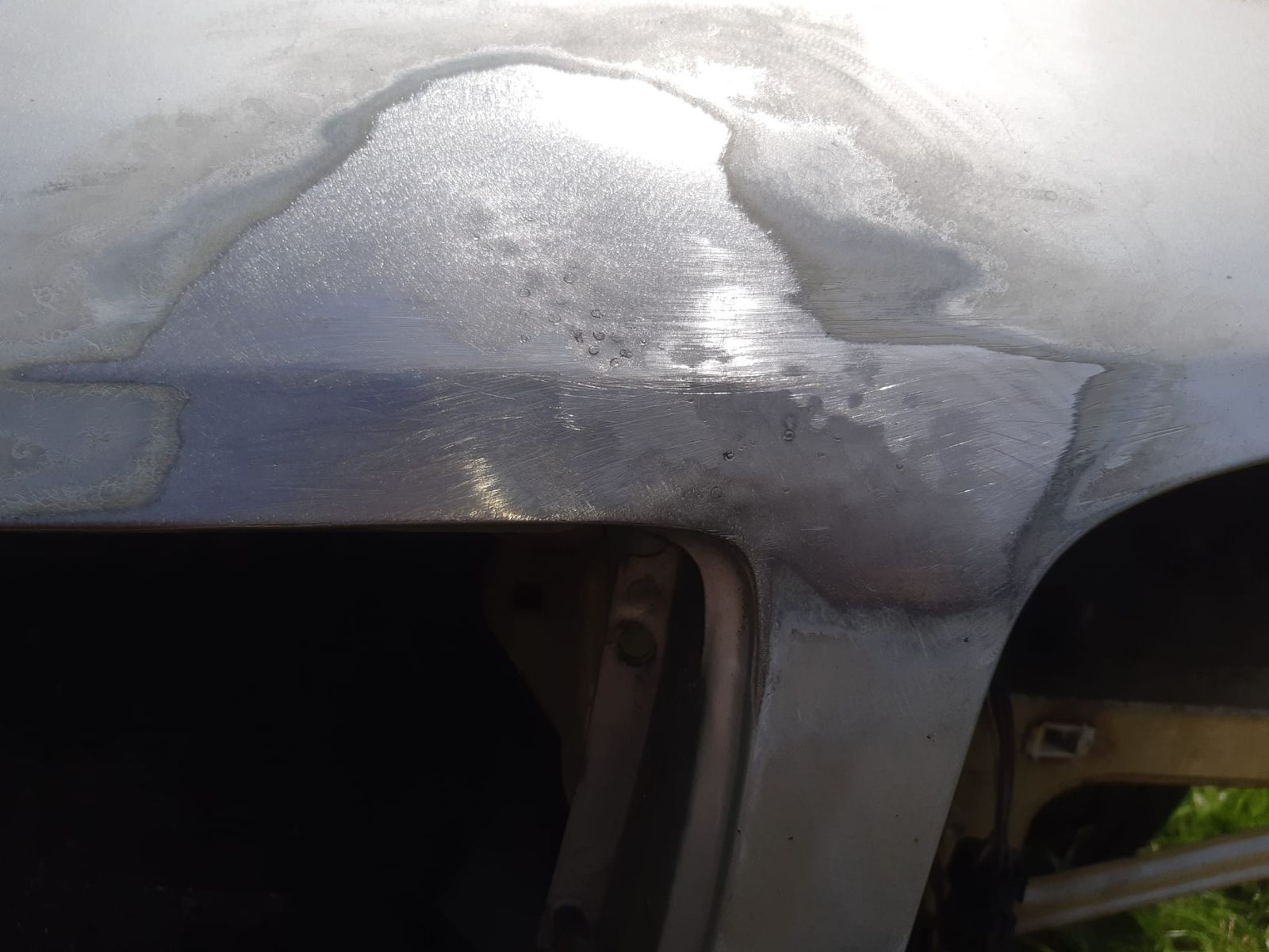

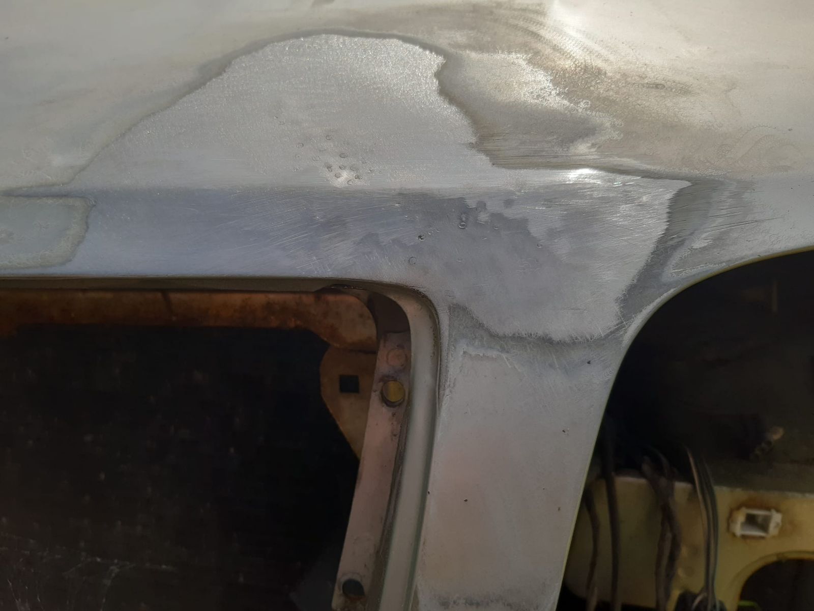

    Heute habe ich das Gerät mal an einer Senator-Haube ausprobiert, aber seht einfach selbst:
    Das Ergebnis kann sich sehen lassen, klar man kann es nicht mit einem Profigerät vergleichen, aber für Hobbyaufgaben bzw. für den Freizeitschrauber der sich sein Auto restaurieren will, reicht es vollkommen aus. Die Handhabung ist recht einfach und selbsterklärend, da stört es auch nicht wenn man die englische Anleitung nicht lesen kann.
