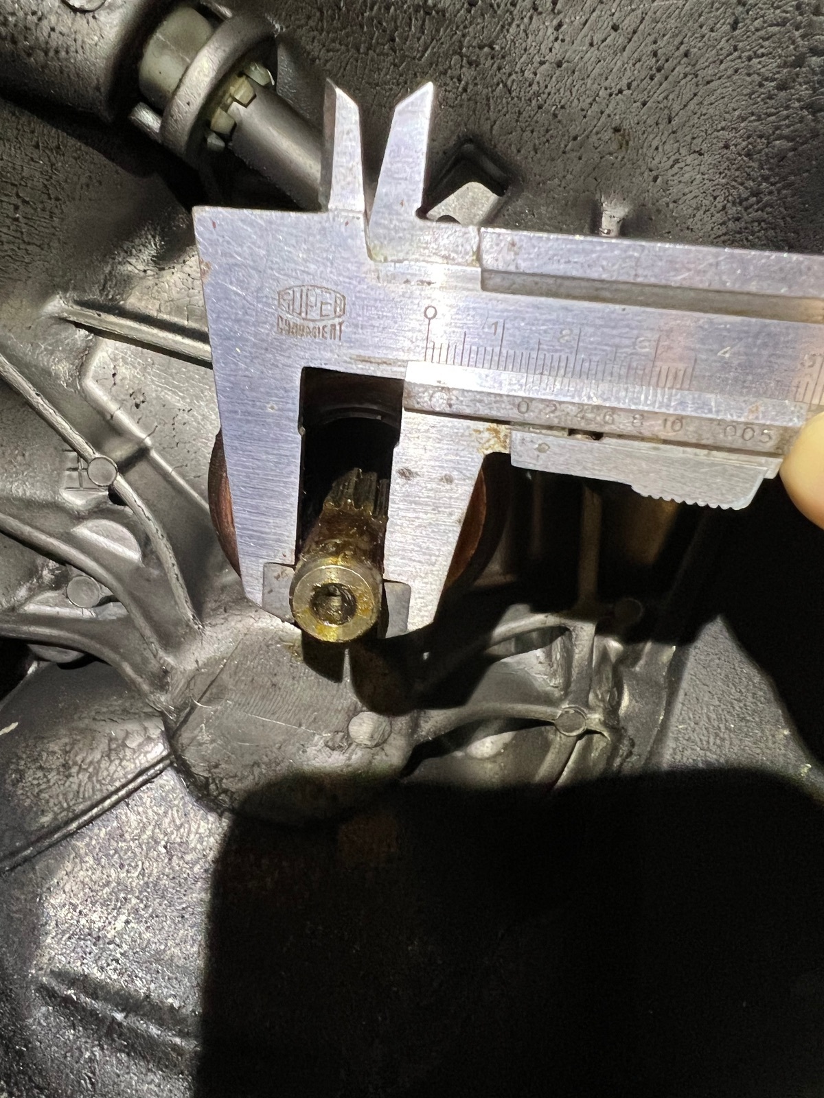

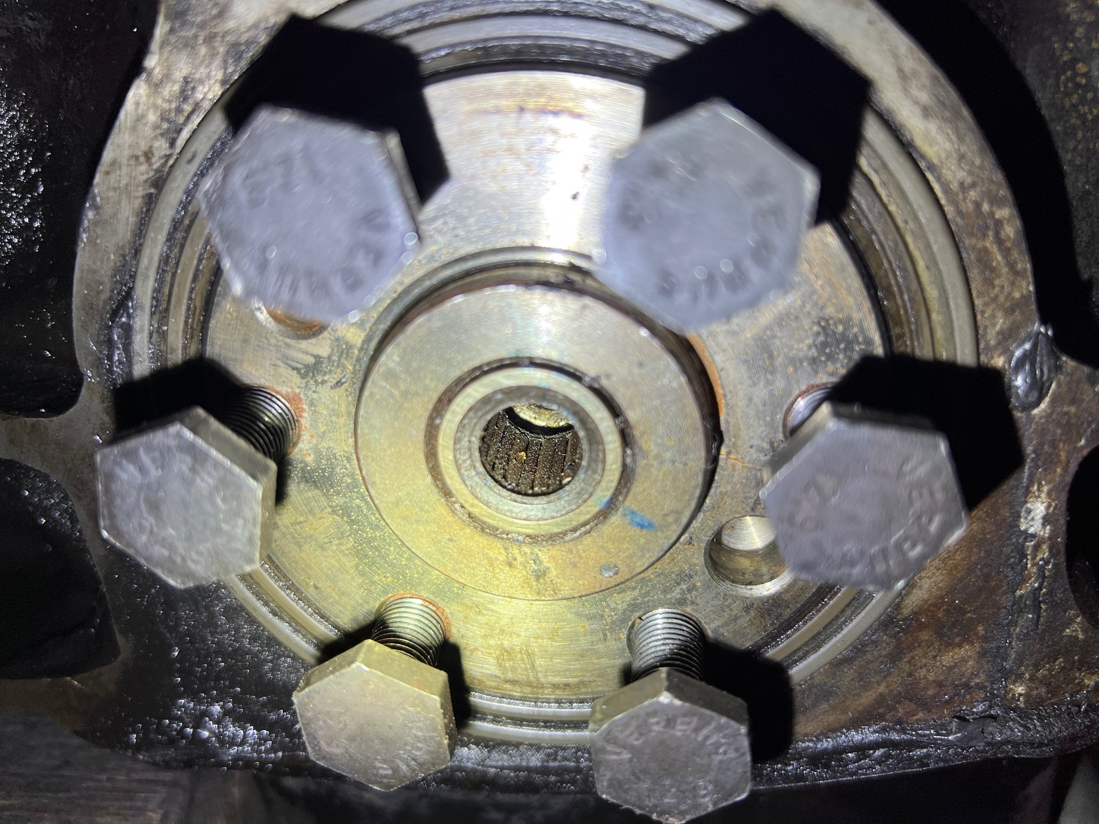

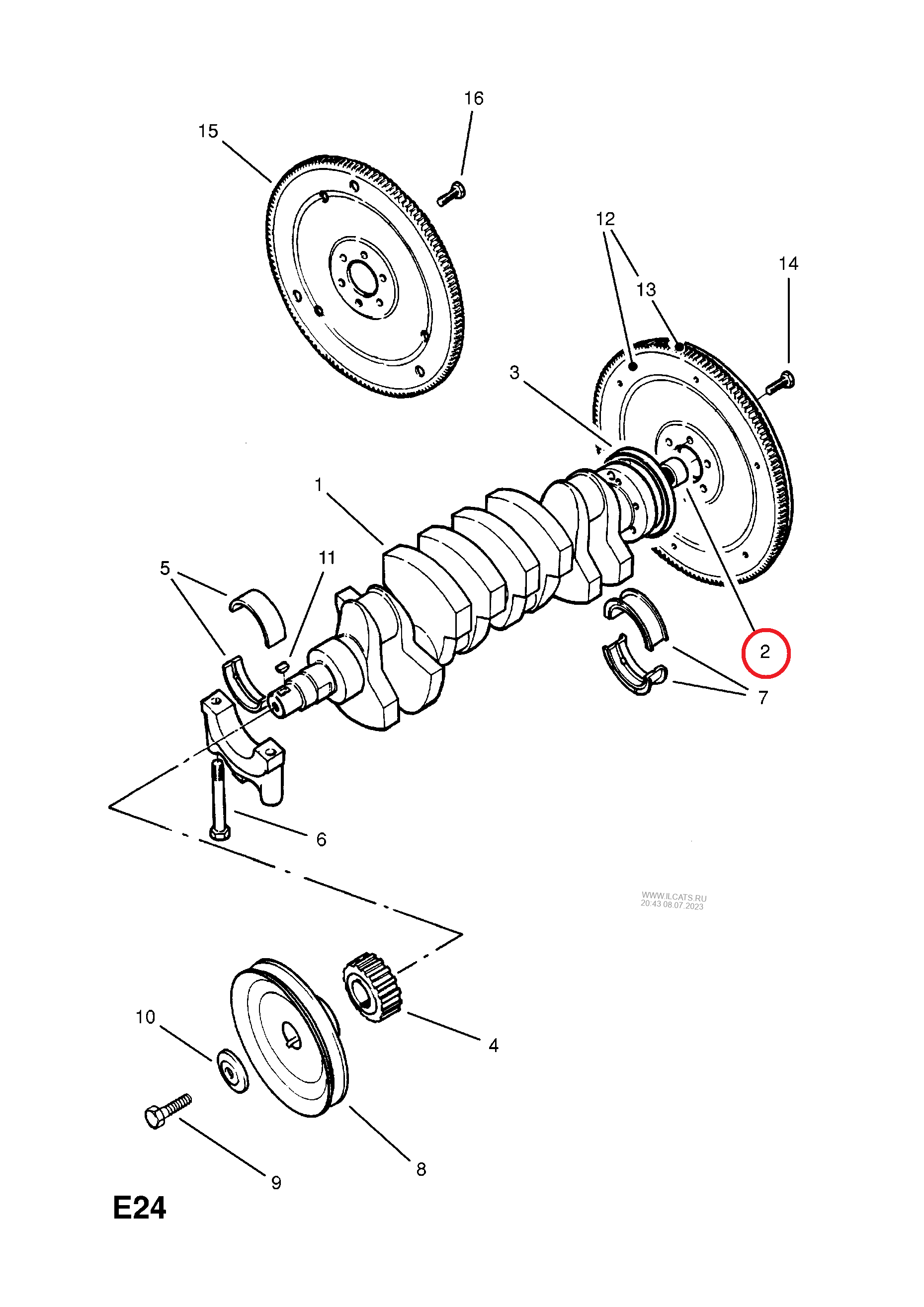

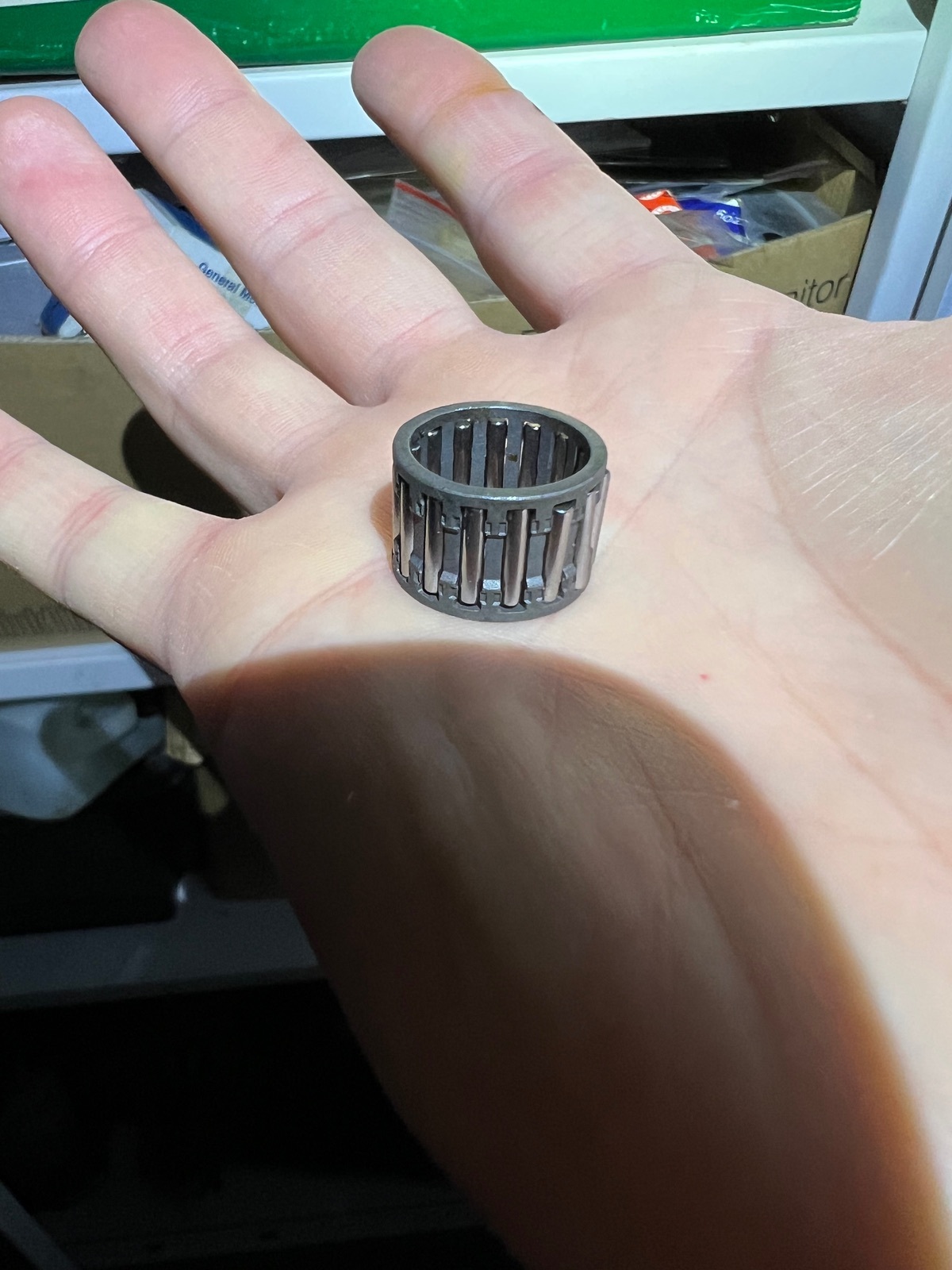

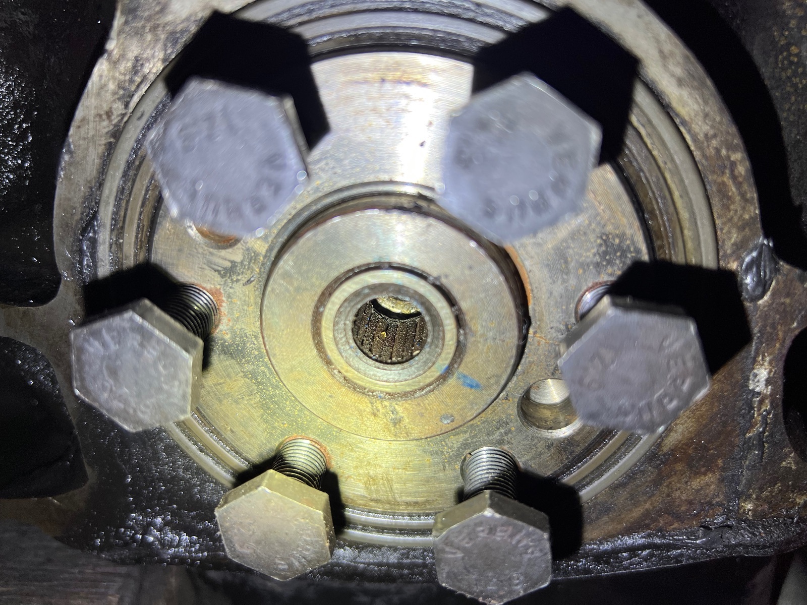

    Also, Kurbelwelle ohne Schwungscheibe mit dem Lager ( innen 12mm aussen 17)

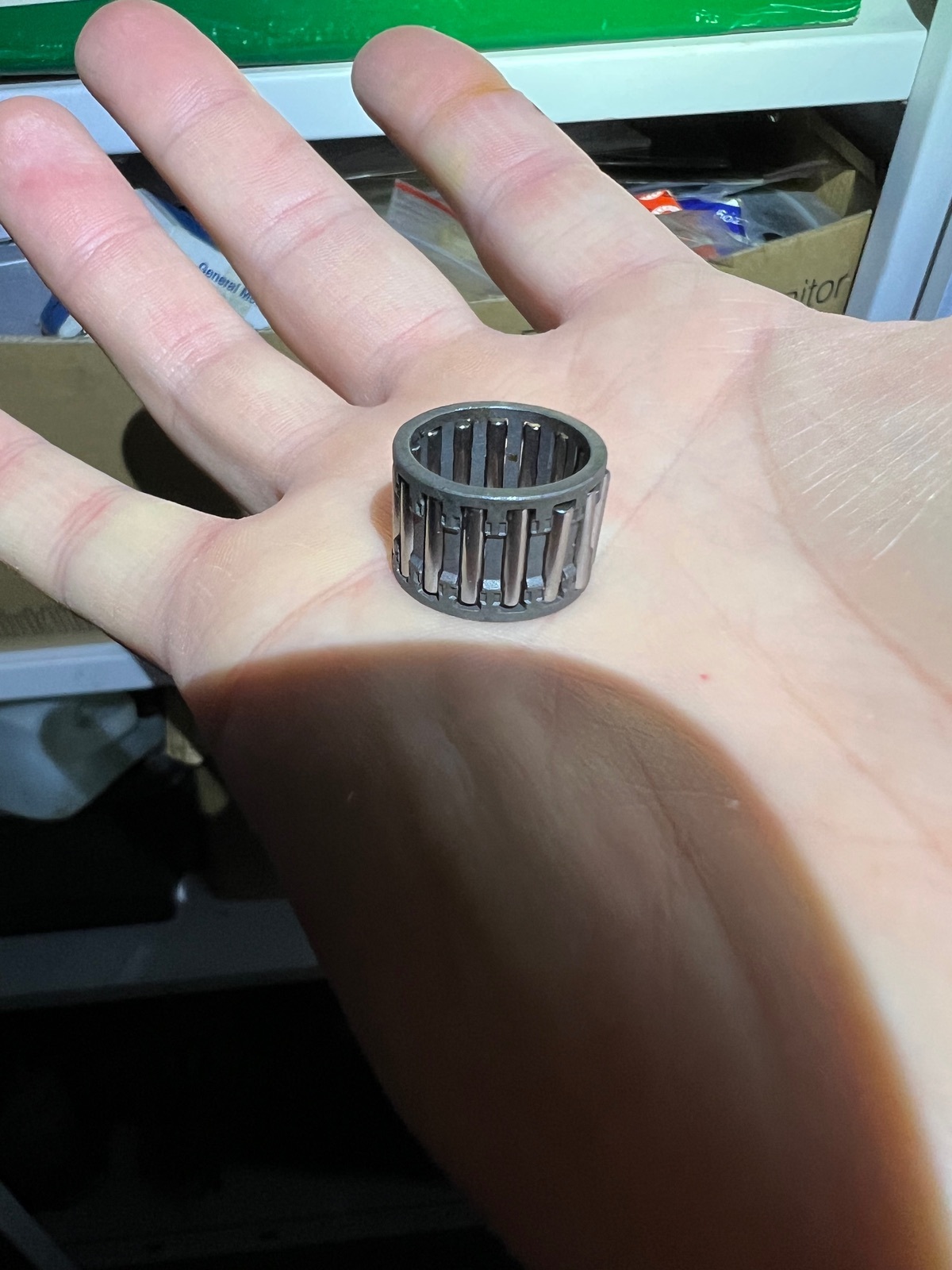

    Das Lager (eigentlich ein Dünnes für die dickere Welle besorgt):
    F13 Welle (14mm):

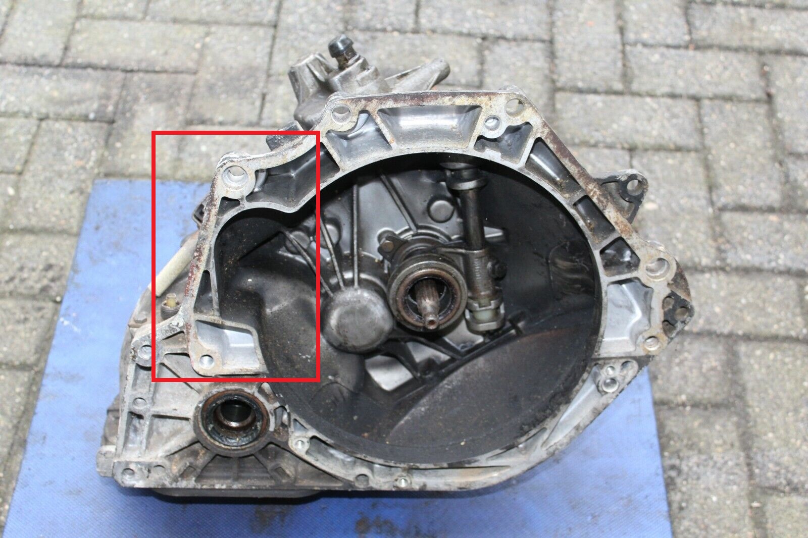

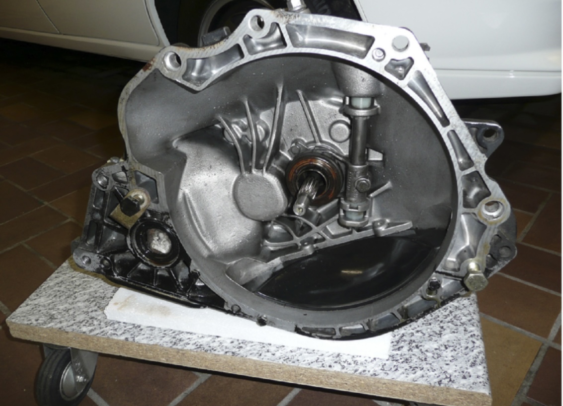

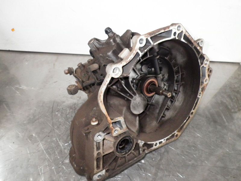

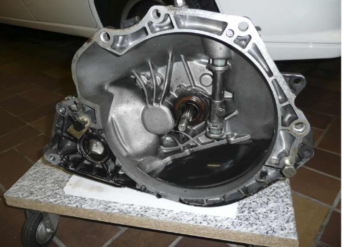

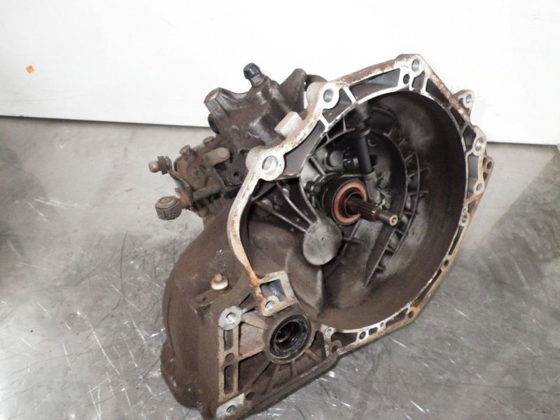

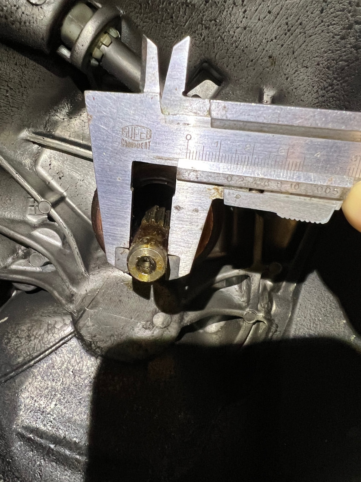

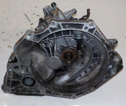

    Ich hatte keinen Bock auch das F10 rauszunehmen (also google Fotos)
    Kleine Welle:
    „ohne“ Welle:

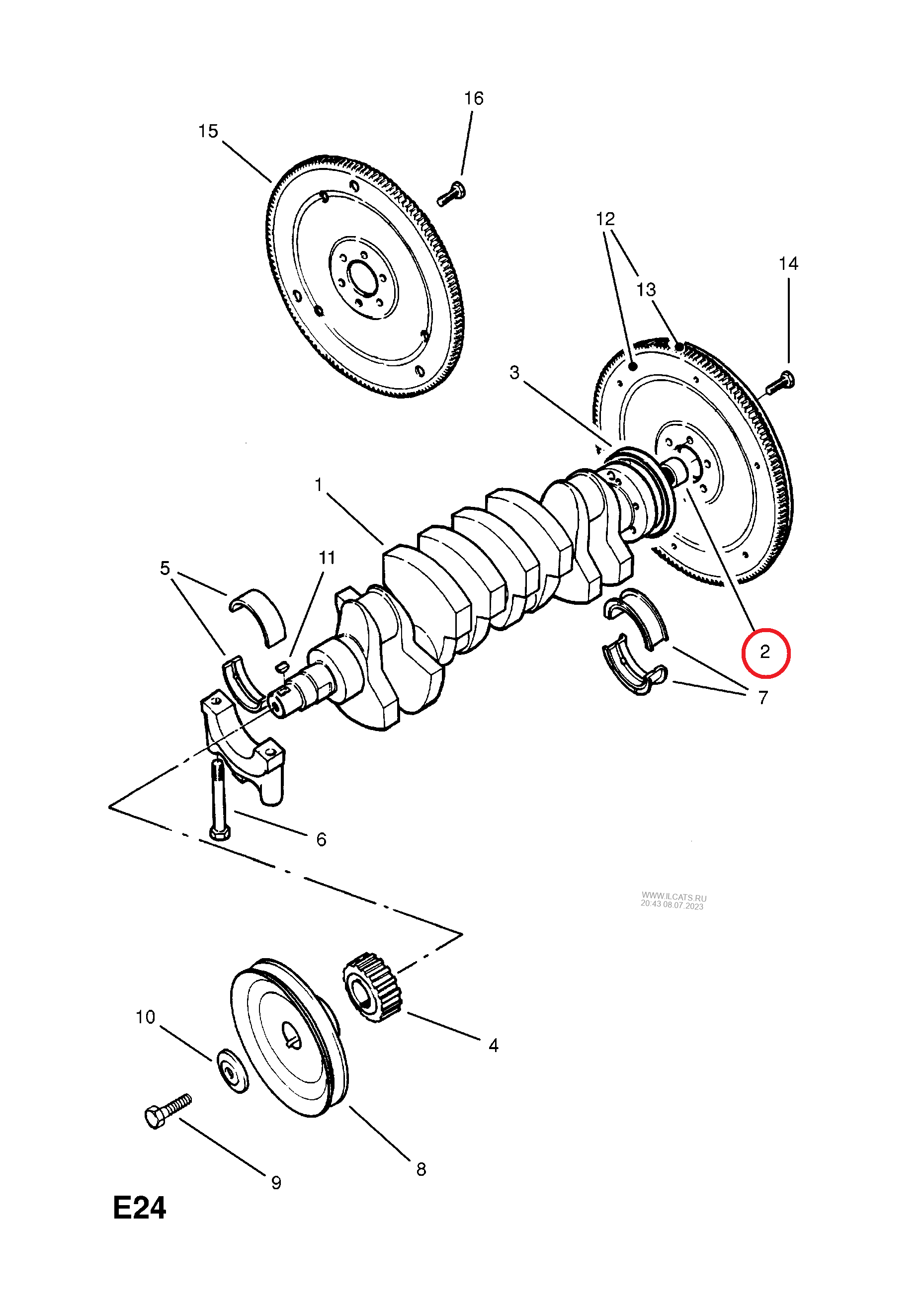

    Das Getriebe war an einem C16NZ montiert sagte der Vorbesitzer. In welchem Auto dieser mal war ist wohl nicht mehr nachzuvollziehen. Aber dürfte ja eigendlich auch keine Rolle spielen.
    Also laut Teilekatalog ist bei den 1.3er Motoren wohl ein Nadellager verbaut.
    Bei den 1.6er nicht

    Oh klasse. Danke für die Fotos :thumbup:
    Also langsam zweifel ich aber an mir selber. Ich hatte doch die Schwungscheibe ab und habe den KW Simmerring neu gemacht. Da wäre mir doch dieses Lager aufgefallen.
    Hast du zufällig eine Teilenummer von dem Lager für die Dicke Welle?

    Das Lager.

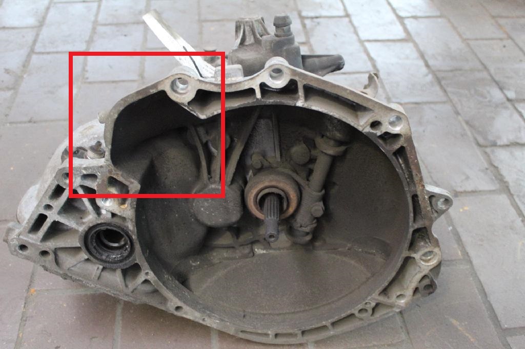

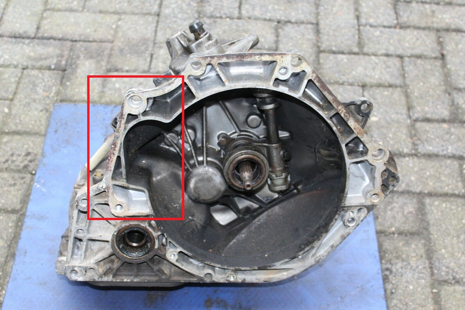

    Er meint bestimmt das Nadellager für den dickeren Zapfen...
    Also für mich heißt das. Ich kann das F13 verbauen wenn ich:
    1. Das Nadellager was jetzt vermutlich bei mir in der KW steckt (obwohl mir keins aufgefallen ist) ausbaue. Was bedeuten würde, dass die Welle Motorseitig nicht mehr zusätzlich abgestützt bzw. geführt wird.
    Oder:
    2. Mir ein passendes Nadellager für den dickeren Zapfen organisiere.
    Oder:
    3. Den Zapfen einfach abschneide und mir die Arbeit mit dem Lager spare. Wüsste jetzt nicht wo da ein Nachteil gegenüber Variante 1 sein sollte und Werksseitig gab es das ja offensichtlich auch so in dieser Form.
    Oder:
    4. Die Welle ausbauen und den Zapfen auf der Drehbank von D14 auf D12 abdrehen ;)
    Danke auf jeden Fall, jetzt weiß ich wieder mehr. Mich wundert es nur dass man von dieser Thematik nirgendwo etwas liest. Überall steht immer nur dass alles 1:1 passt und man nur den Schalthebel beim Umbau von 4 auf 5 Gang anpassen müsste.
    Laut http://www.opel-infos.de wurden die 1.3er u.a. ja auch werksseitig mit einem F13 ausgeliefert. Würde mich mal interessieren wie da die ausführung der Welle ist und ob die Auswölbung im Bereich des Anlassers ebenfalls schon werksseitig offen stand... Für mich nur logisch oder die Infos sind falsch.
