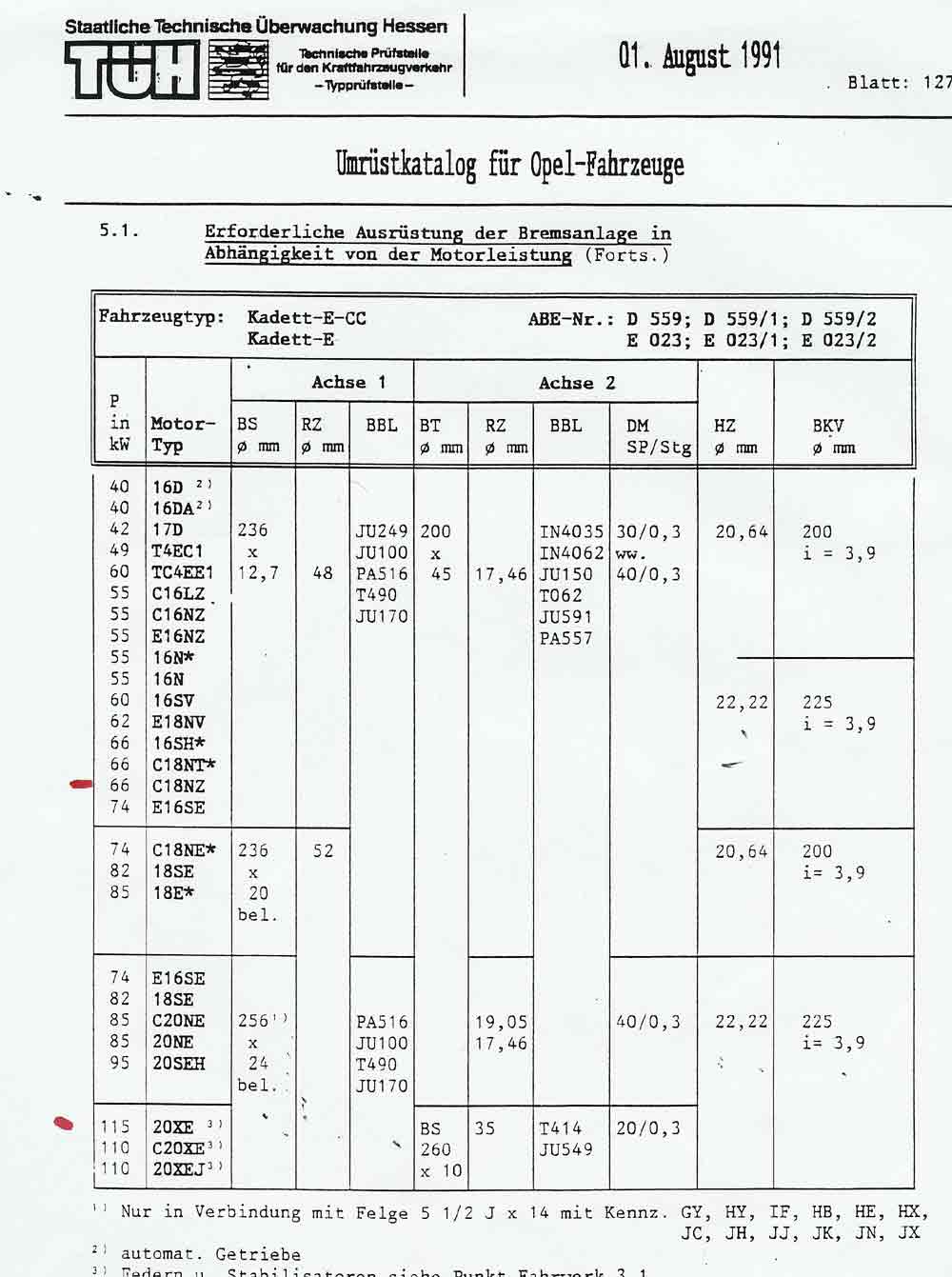

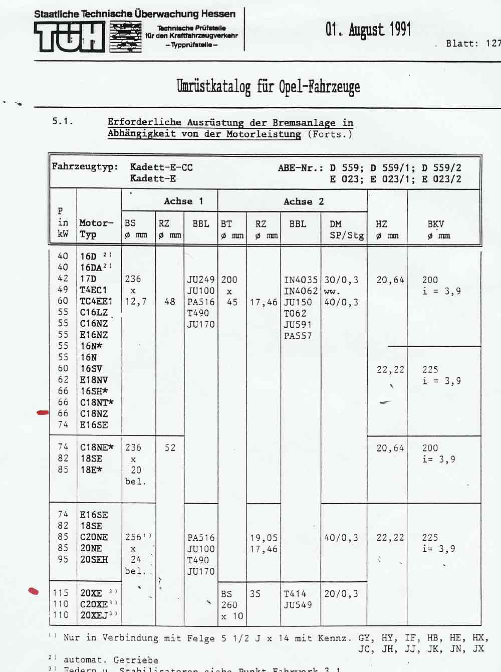

diese Themen hatten wir schon so oft, schaut doch einfach mal in den UmrĂĽstkatalog, anstatt falsche Infos raus zu geben, der C20NE hatte auch den 22er HBZ.
