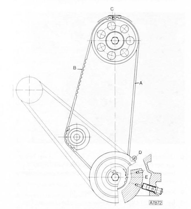

    Die wahrscheinlichste Variante ist, dass der Zahnriemen zu fest gespannt ist, es könnte aber auch die neue Wasserpumpe defekt geliefert worden sein (hatte ich schon mal), oder die Zahnriemenabdeckung ist nicht korrekt montiert und es schleift etwas. Die Riemenspannung prüfst du im Bereich B, wie am Bild gezeigt und von CHA-OT beschrieben. Ganz wichtig, da es ein häufiger Fehler ist: Wenn der Zahnriemen gespannt wurde, sollte man die Kurbelwelle 2-mal um 360° (also volle Umdrehungen) durchdrehen und die Spannung nochmal prüfen.
