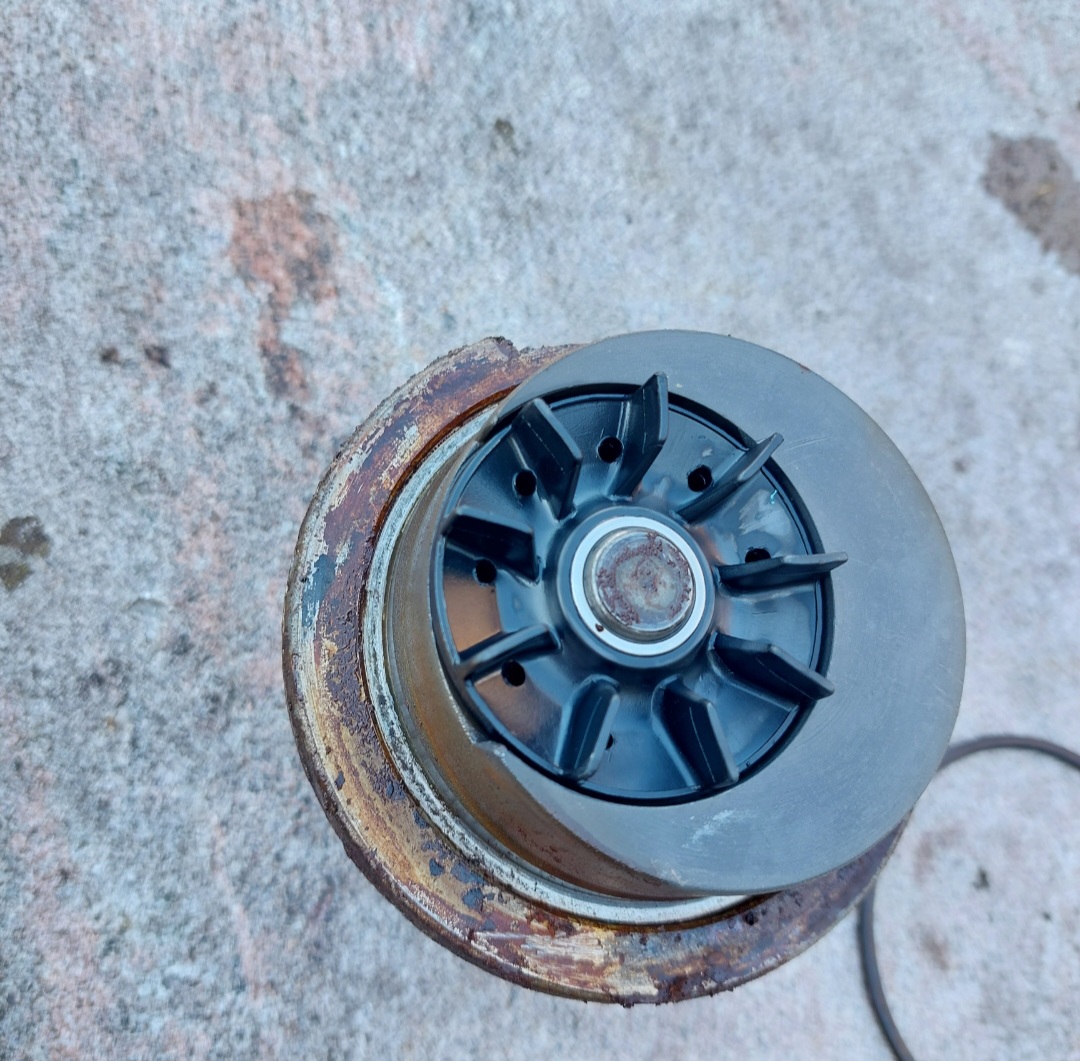

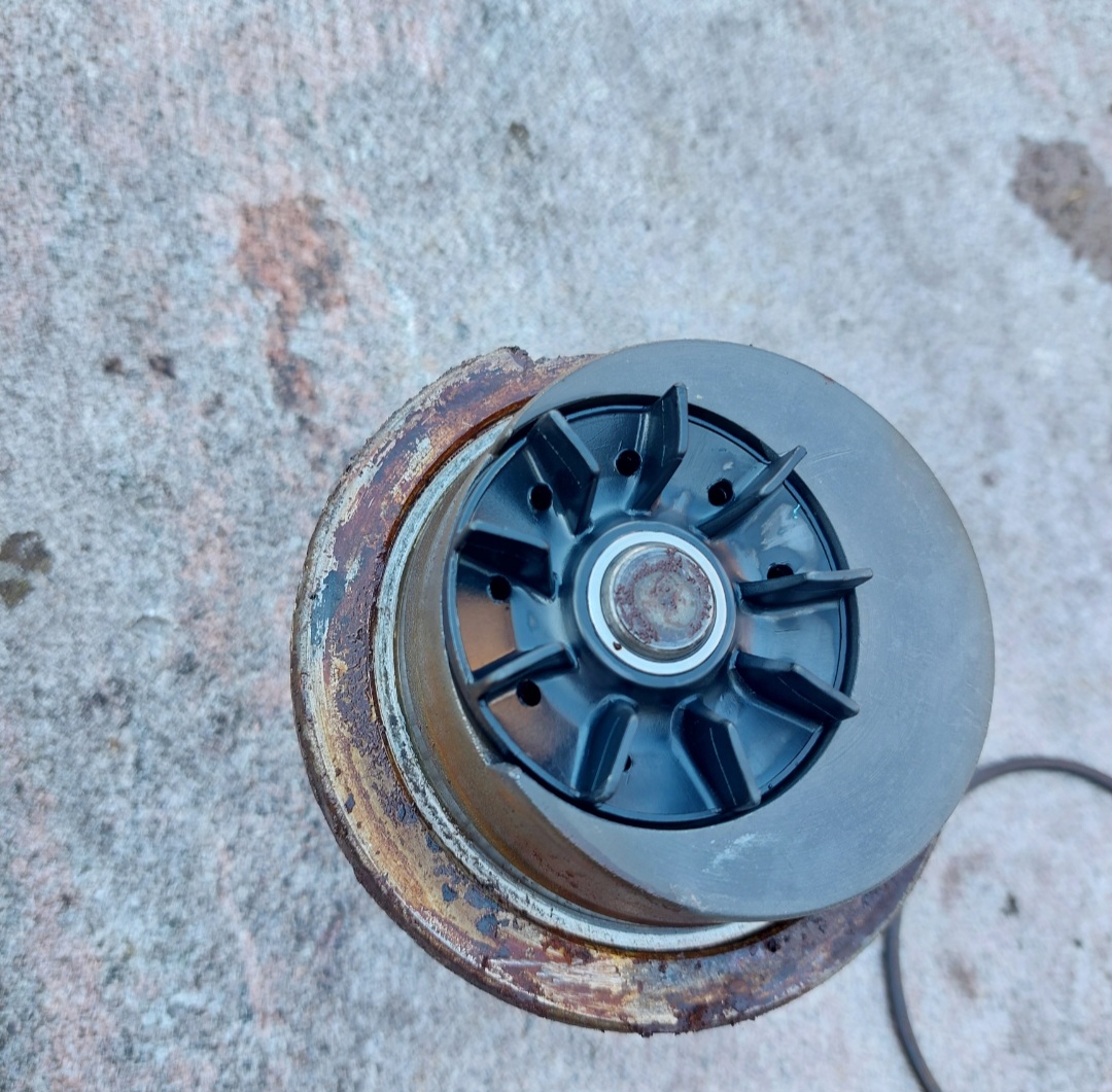

Der aufgezogene zahnriemen war zu locker ( hatte die "alte Spannung" einfach übernommen) da der gewöhnliche 41er Schlüssel zum Riemenspannen zu lang war, hat es ein bisschen gedauert, bis ich den passenden kurzen bekommen habe. Damit hat dan das spannen gut funktioniert, allerdings musste ich feststellen, dass jetzt die Wasserpumpe undicht ist . (Habs noch einige Male auf und zugemacht, dich wurde es dadurch nicht )
Hab jetzt doch eine neue Wapu bestellt ,da ich ja eh garnicht weiß ,wie alt die schon is.
Nun meine Frage: Kann es sein ,dass ich die undichtigkeit selbst herbeigeführt habe,zB. Durch zu strenges oder ungleichmäßiges anziehen der imbus- Wasserpumpenschrauben? Oder ist das wechseln idiotensicher,und die Dichtung war einfach durch?

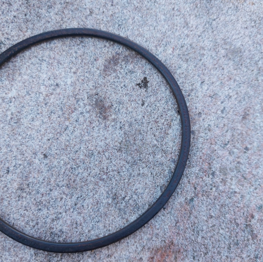

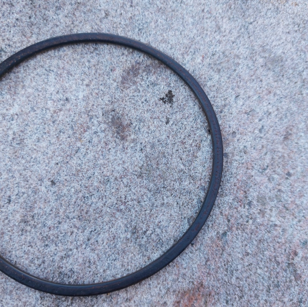

#17 Wer beim Tausch des Zahnriemens bei der Wasserpumpe spart, wird bei den OHC-Motoren oft nach kurzer Zeit mit einer undichten Wasserpumpe gestraft. Die Pumpen habe sich nach vielen Jahren im Dienst auf den Lagerdruckpunkt eingelaufen, und entweder werden sie am Lager undicht oder die Dichtung ist einfach nach den Jahren fertig; jedenfalls kommt es in den meisten Fällen vor, dass die Pumpe nach einer Lageveränderung undicht wird, das ist nicht unbekannt.
Von daher immer das komplette Setting tauschen, zudem sieht Deine Dichtung auch schon ziemlich plattgedrückt aus und entspricht nicht mehr so Recht dem Prädikat O-Ring.
