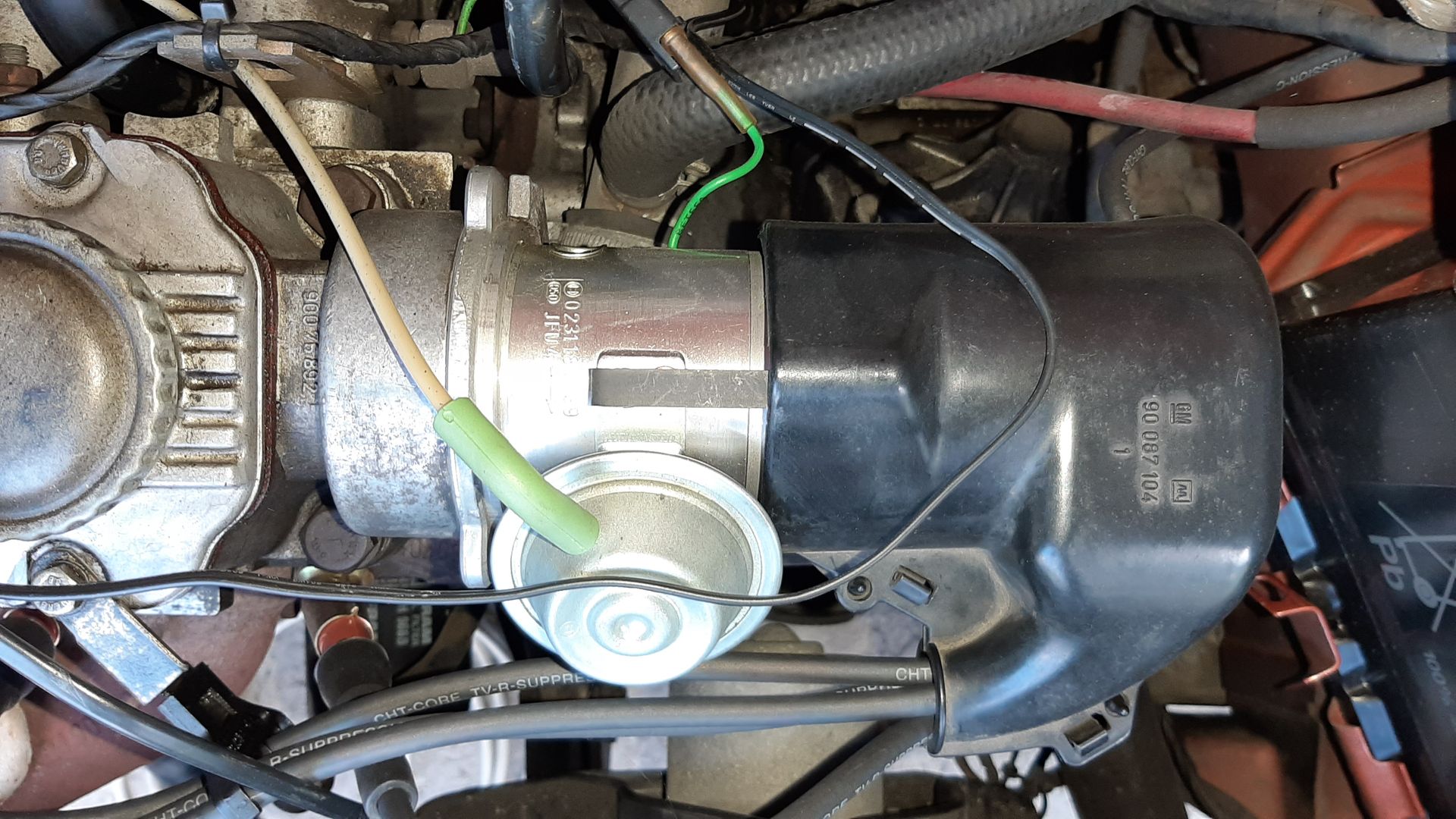

    Hi
    habe jetzt alles gewechselt und zusammen gebaut. Ich habe an der Zündung nichts verstellt.
    Natürlich starte der Wagen nicht mehr richtig. Es leuchtet die ganze Zeit die Batterie Leuchte und er bockt.
    Habe gesehen das dieses grüne Kabel leicht lediert ist.
    Weiß jemand für was das ist und ob das die Ursache seien kann.
    Das Kabel selbst sieht nicht kaputt aus.

  • #26
    Das von Dir gezeigte Kabel ist das Verbindungskabel vom Unterbrecherkontakt zum Zündkondensator, wenn dieses beschädigt ist, dann ist es kein Wunder, dass Dein Motor bockt; laufen sollte er aber dennoch.
    Dein Fahrzeug besitzt eine unterbrechergesteuerte Kontaktzündanlage und benötigt die Funktion des Kondensators, um im Zusammenspiel mit der Zündspule einen sogenannten Schwingkreis zu bilden. Ohne einen funktionierenden Kondensator verbrennen in kürzester Zeit die Unterbrecherkontakte im Zündverteiler und führen so zu einem unsauberen Motorlauf.
    Der komplette Kabelsatz sieht so aus:
  • #28
    Natürlich hat auch der 1,3S Zündverteiler diese Unterbrecherkontaktsteuerung, siehe meinem 13S im Kadett D von 1980.
    und ja, wenn der Schwingkreis nicht sauber läuft und die Kontakt bereits verbannt sind, dann hat auch der 13S Motor Startschwierigkeiten. Da können sich mehrere Faktoren zu einem Gesamtproblem aufaddieren.
    • beschädigtes Kabel
    • defekter Zündkondensator
    • falsche Unterbrecherkontaktabstand
    • verschlissener Unterbrecher (dieser sollte früher alle 15.000 km getauscht werden, heutige Unterbrecher halten oft nur noch ca. 5.000 km)
    • falsche oder verschlissene Zündkabel
    • leistungsschwache oder defekte Zündspule
