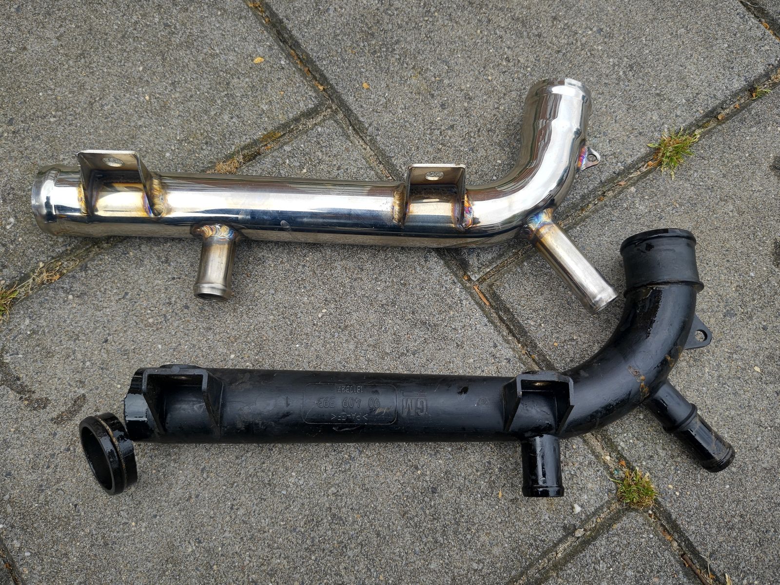

Habe vor kurz einige Kühlwasserleckagen gehabt, und entdeckt woher es kam, dann das Plastikrohr ausgebaut der an die Hinterseite der C20xe Motor verschraubt ist. Da war es ganz rund herum gerissen! 😳

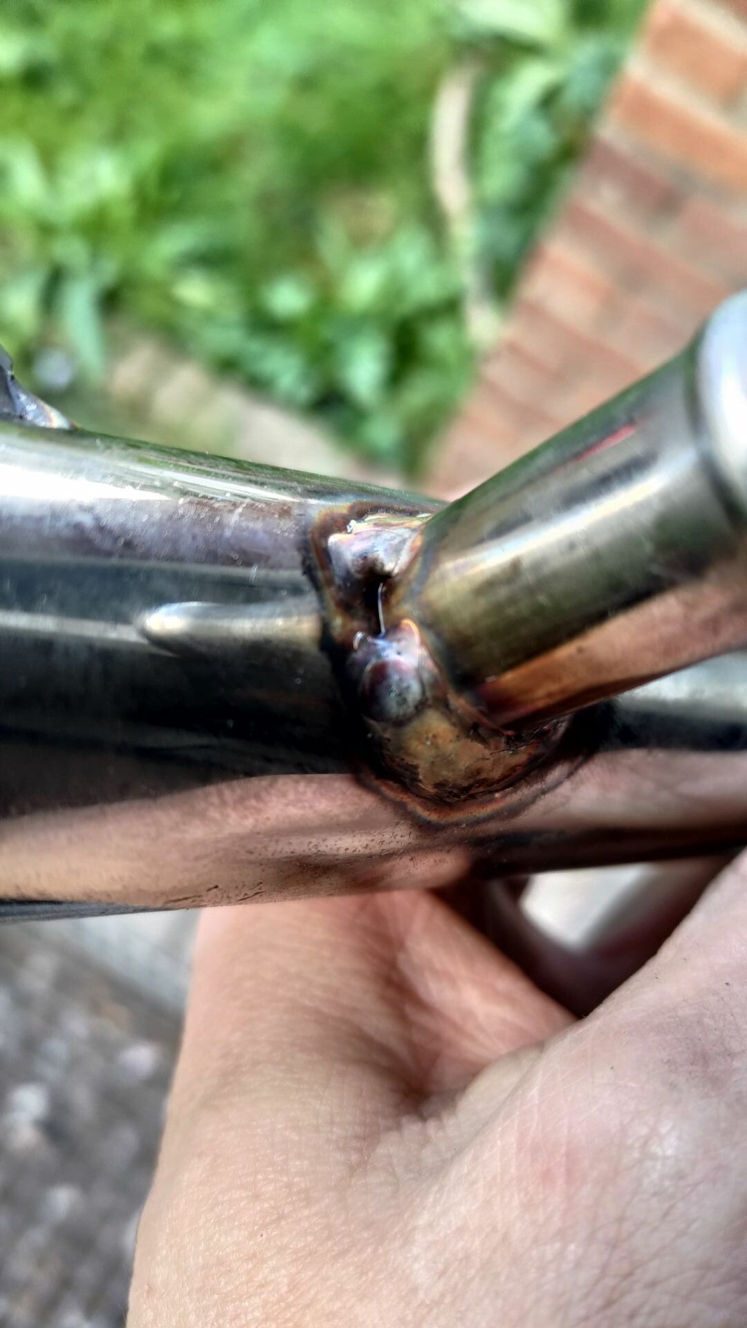

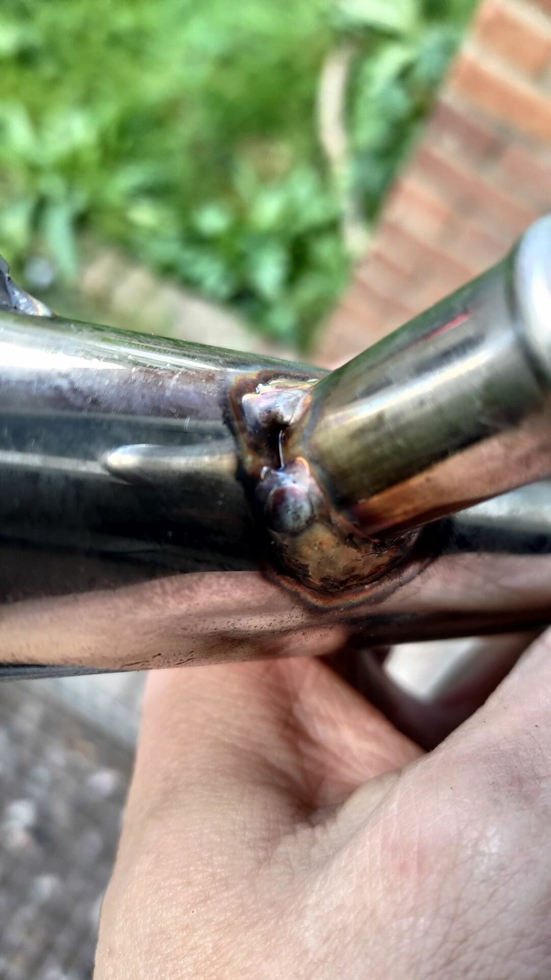

Also gut, eine Edelstahl Ersatz gefunden und bestellt um danach wieder leckage zu haben! Jedoch war es diesmal einen Fehlschweissnaht!
Will nur sagen, pass auf mit so einem Teil, und überprüfe es sehr gründlich vor die Einbau!
