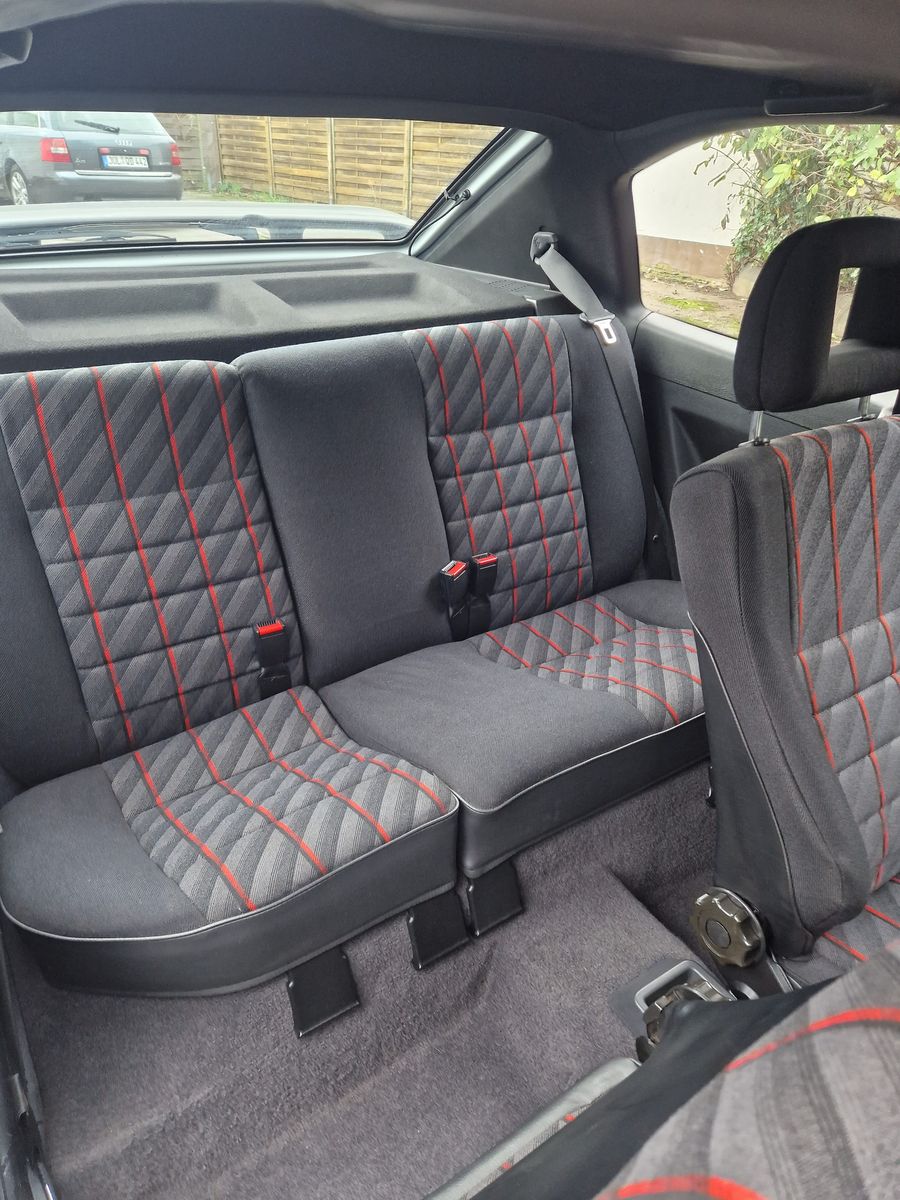

Hallo liebe Gemeinde,

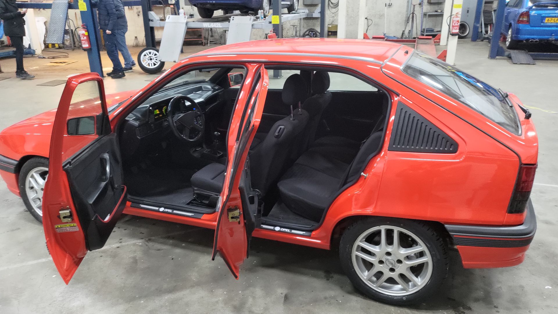

ich möchte euch hier an meinem kleinen Innenraumprojekt teilhaben lassen, an dem ich nun mehrere Wochen bzw. schon Monate gewerkelt habe. Die Idee war "einfach" meine standart LS Ausstattung, gegen die für mich schönste, die man damals kaufen konnte, zu ersetzen. Nämlich die Frisco Ausstattung.
Das erste Problem: So etwas wird kaum noch angeboten. Entweder unvollständig oder in schlechtem Zustand oder einfach zu weit entfernt.

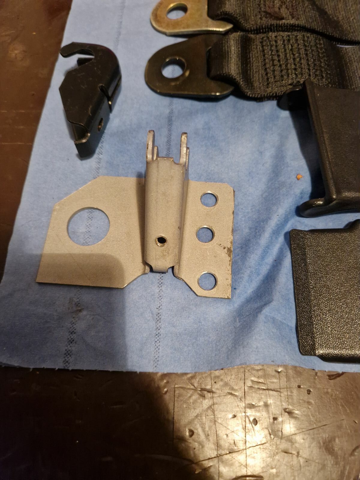

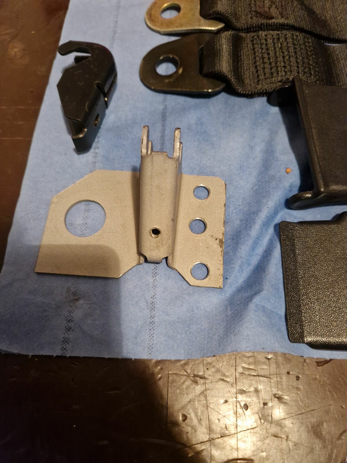

Das zweite Problem: Ich musste von durchgehender, auf geteilte Rückbank umbauen. Was an sich kein Problem ist, wenn man alle benötigten Halter dafür hat...WENN

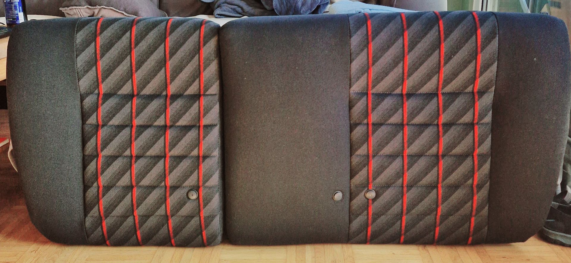

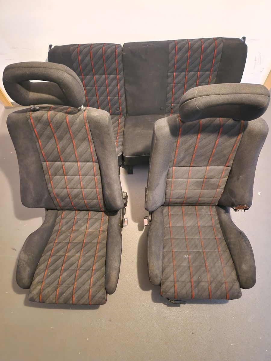

Einen Schlachter konnte ich mir auch nicht besorgen, weil ich dafür einfach keinen Platz habe. Zu warten bis etwas passendes angeboten wird war auch keine Option mehr, da ich schon sehr lange danach Ausschau halte. Also blieb nur zu gucken, wann einzelne Sitze oder Teile angeboten werden und so Stück für Stück die komplette Ausstattung sich zusammensammeln. Nach ein paar Wochen und glücklichen Zufällen hatte ich dann doch, schneller als gedacht, meine komplette Ausstattung zusammen. Auch wenn ich dafür einige km fahren musste...Das gute daran, man lernt viele nette Opelverrückte Leute kennen ![]()

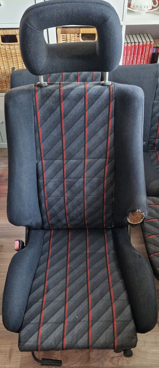

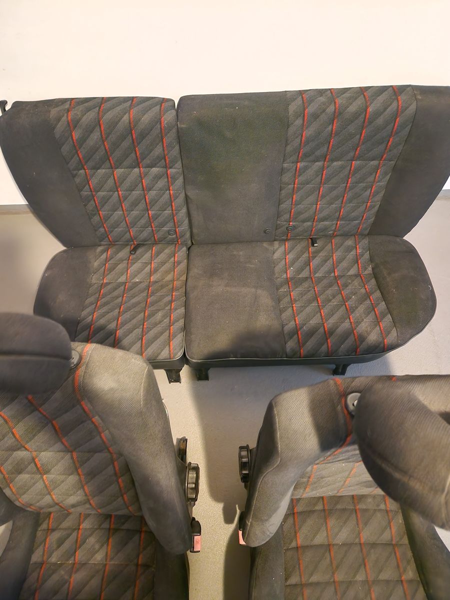

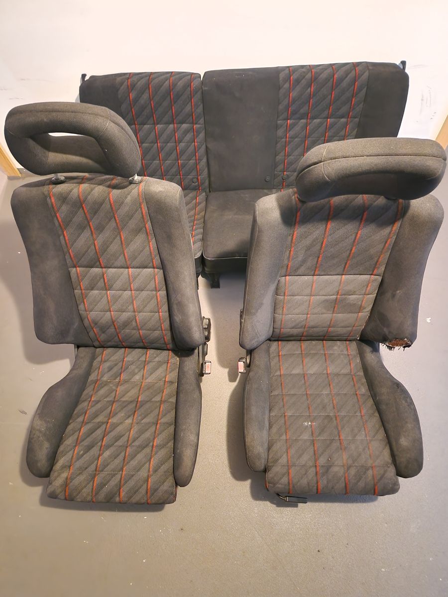

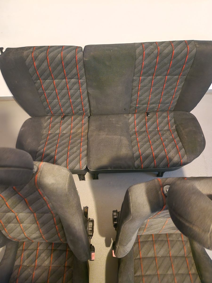

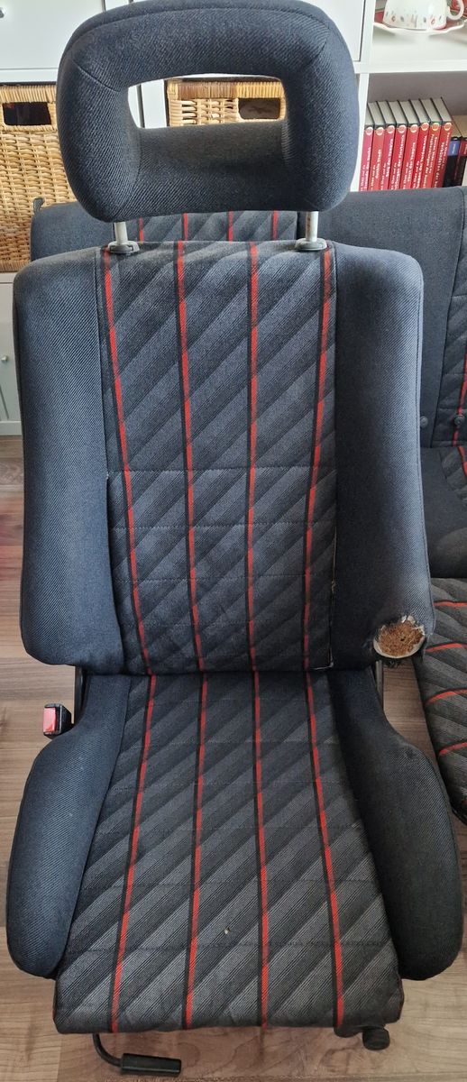

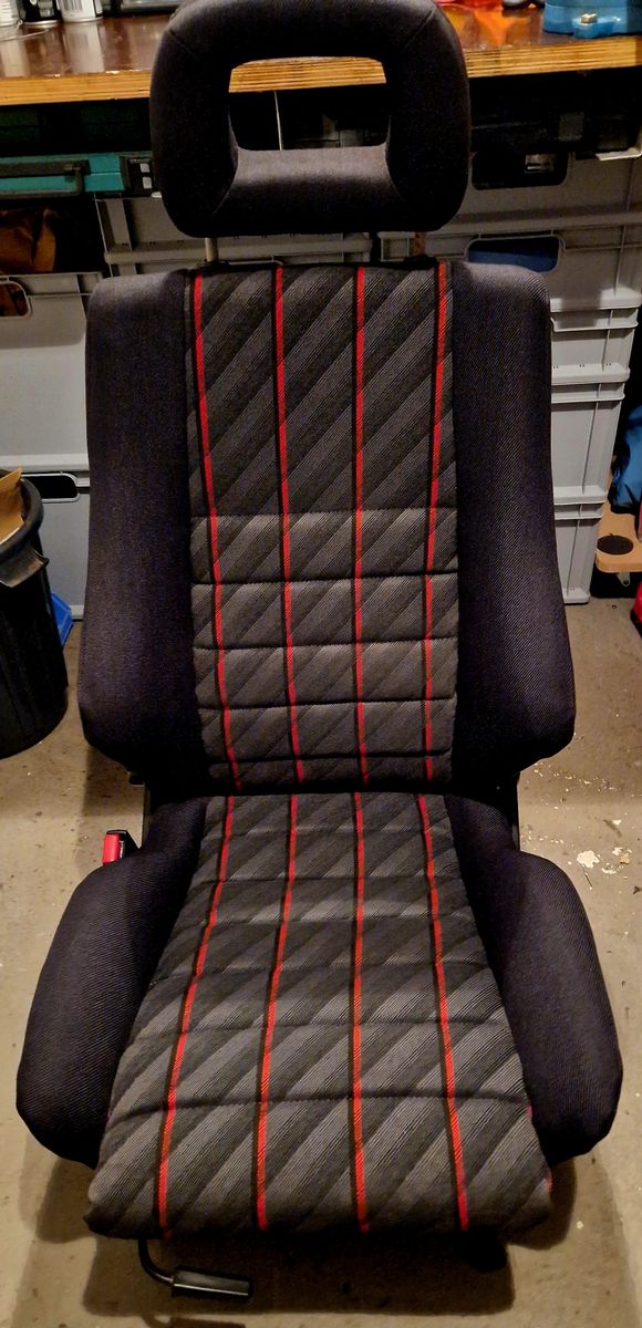

Und so sahen die Sitze aus, wie ich sie gekauft habe:
Genau. Ziemlich fieß, sehr verschmutzt, teilweise beschädigt und auch Schimmel war vorhanden ![]()
Viele hätten die Sitze wahrscheinlich einfach zum Sperrmüll gegeben. Aber ich wollte sie unbedingt retten!

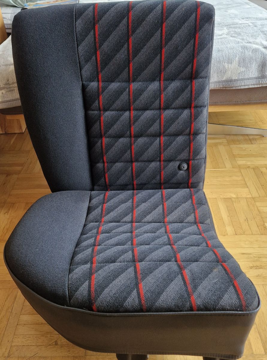

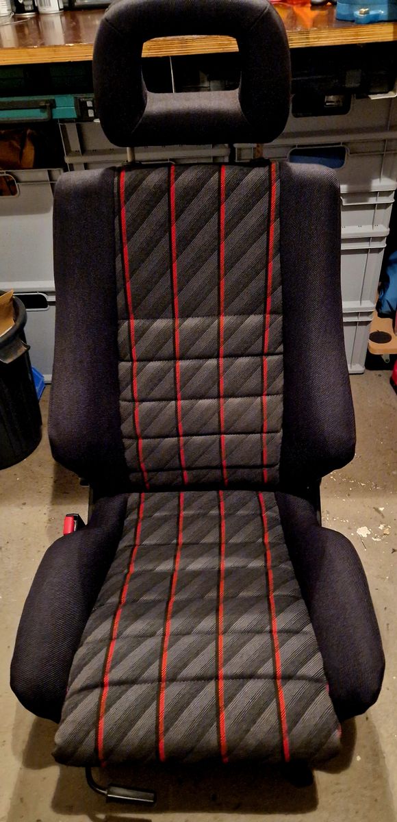

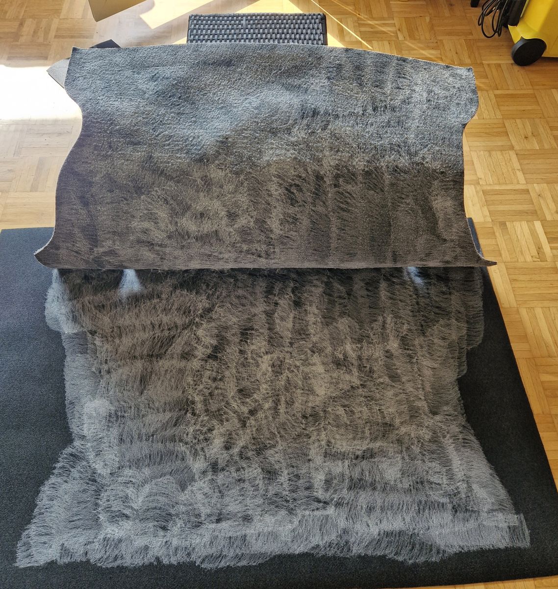

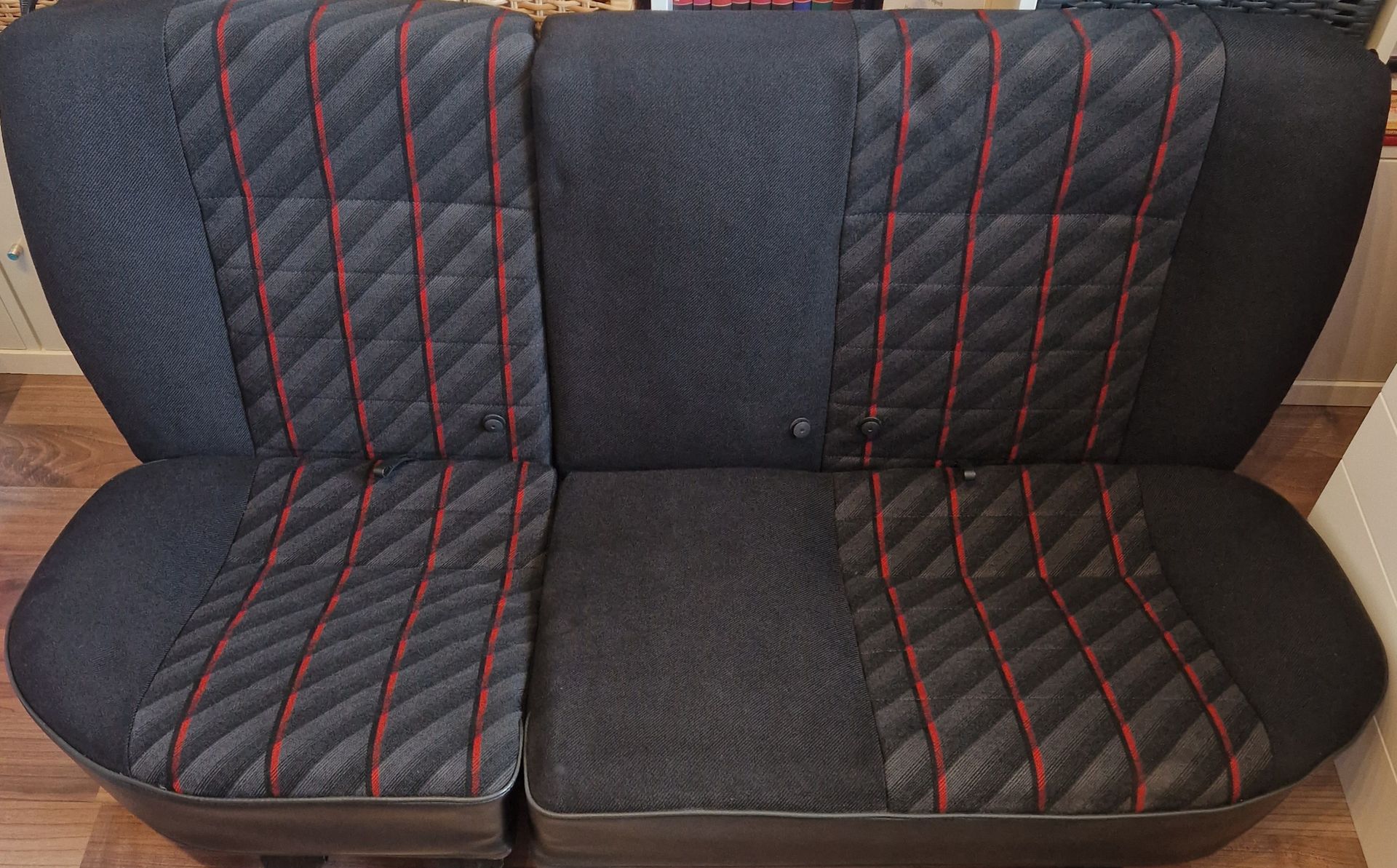

Jetzt hieß es erst einmal sauber machen und dafür nutzte ich meinen Kärcher nass/trocken sauger für Polster und Teppiche. Das kleine Ding hat wahre Wunder bewirkt und wie das Wasser danach aussah muss ich euch wohl nicht sagen. Das Ergebnis konnte ich echt sehen lassen:

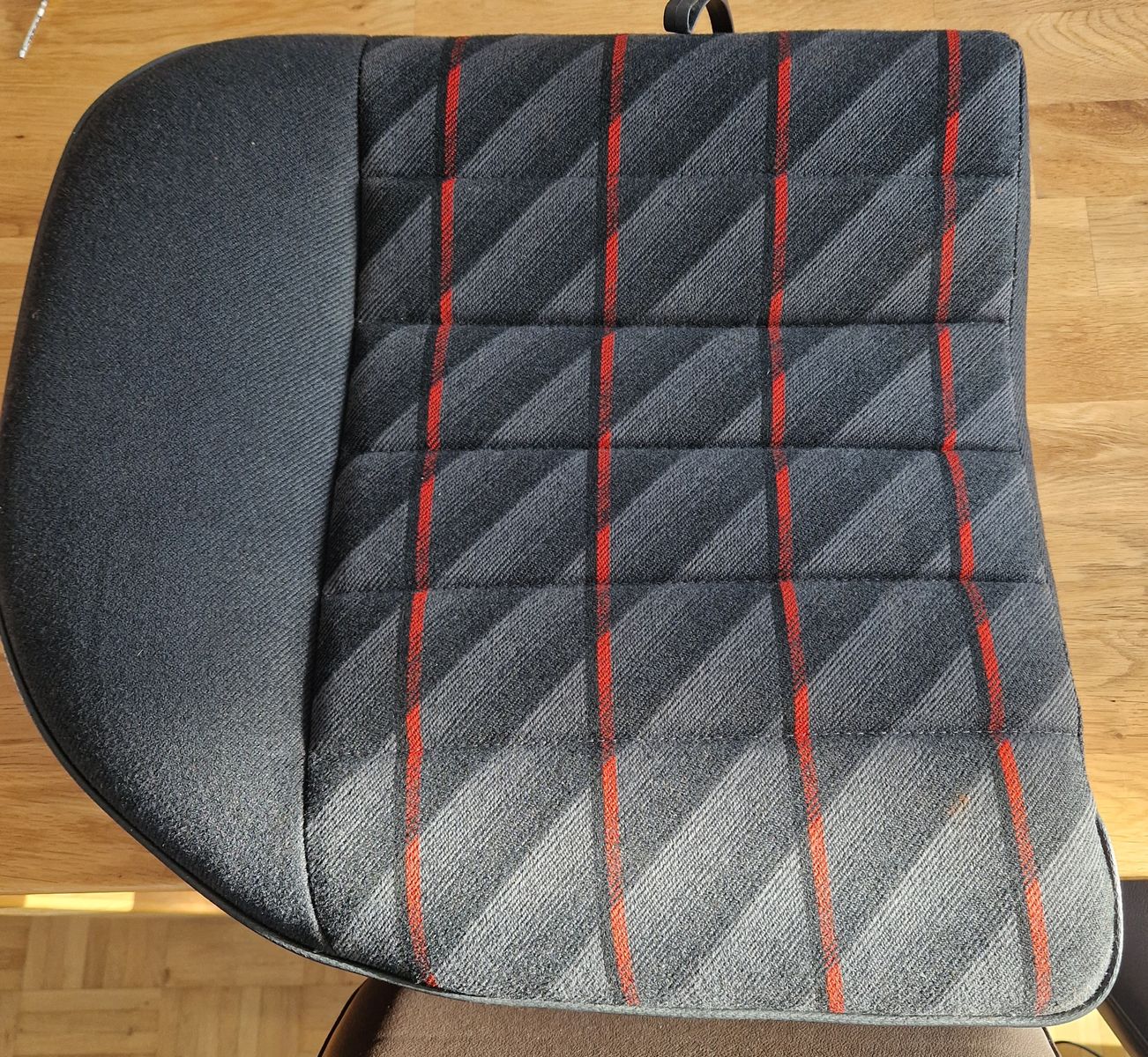

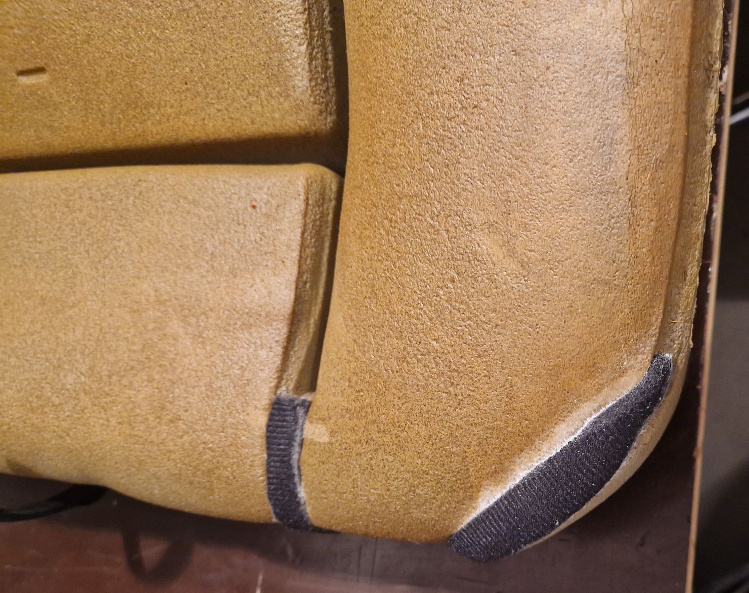

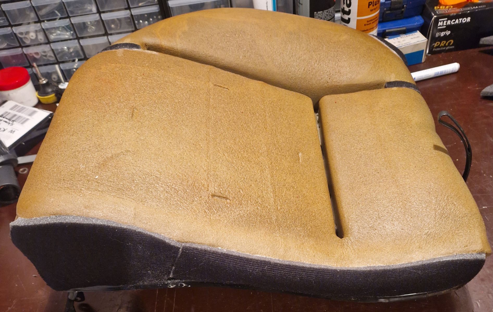

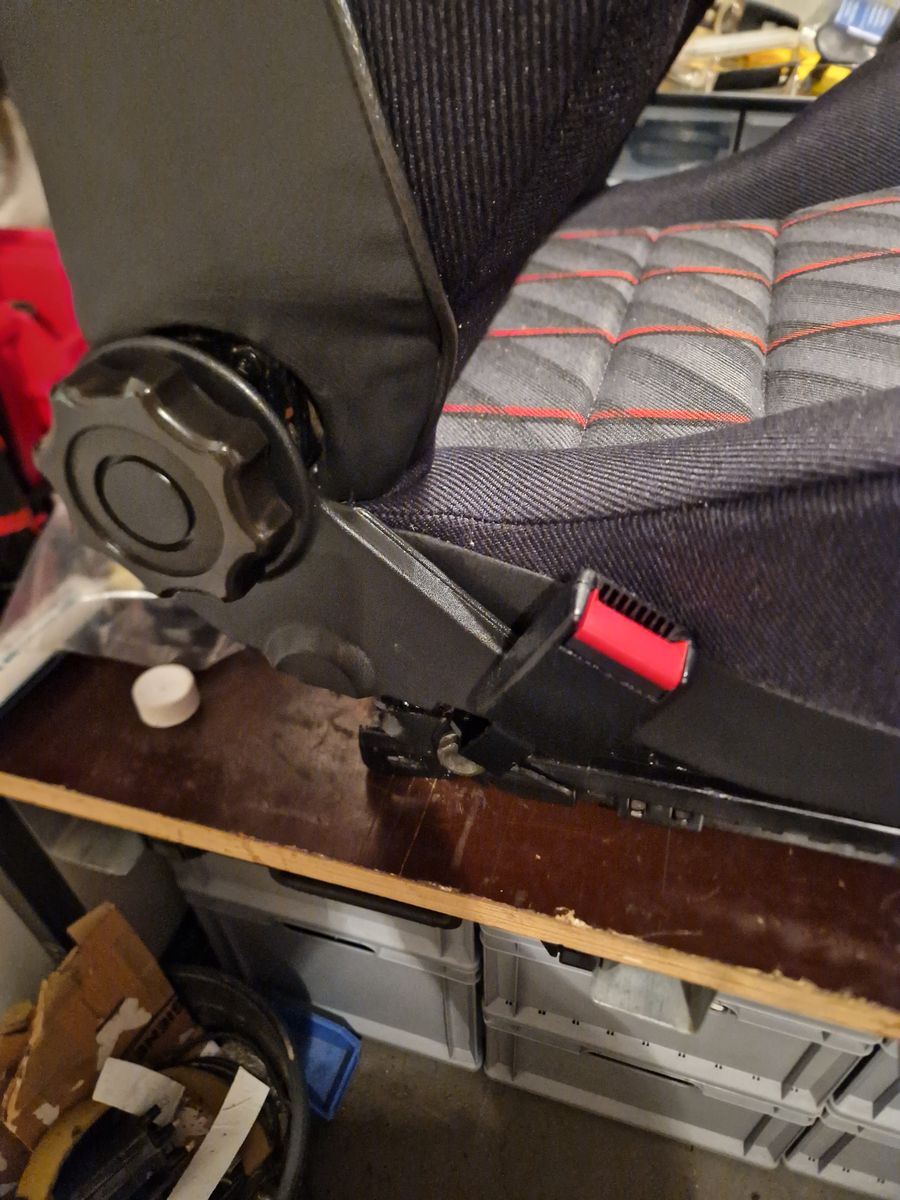

Wenn jetzt die Beschädigung an der Sitzflanke nicht gewesen wäre, hätte man die Sitzte so fast schon einbauen können. Aber mich störte nicht nur die aufgescheuerte Stelle. Mich störte auch, dass wie bei allen Kadetts, der Bezug nur noch lose auf dem Polster rumwabbelte. Keine Spur mehr von Spannung auf dem Bezug und die einstige Schaustoffschicht die einmal darunter war. Zudem merkte man den zerbröselten Schaumstoff unter dem Bezug, wenn man mit der Hand darüber strich.
Das war für mich keine Option die Sitze so zu verbauen. Also ab zum Sattler und beraten lassen. Die Flanke musste ich sowieso dort neu machen lassen.
Das Reparieren der Polsterauflage und der Rückenlehne stellte für ihn kein Problem dar und nach einigem Suchen fanden wir auch einen passenden Stoff für die Flanken. Meinen Wunsch, die Flöten bzw. Tunnel des Mittelstoffes wieder aufzupolstern lehnte er dagegen ab weil es in keinem vernünfitgen Kosten-Nutzen verhältnis stehen würde. Der Aufwand wäre so groß, dass das keiner bezahlen wollen würde.

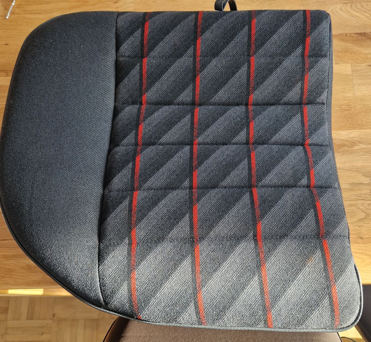

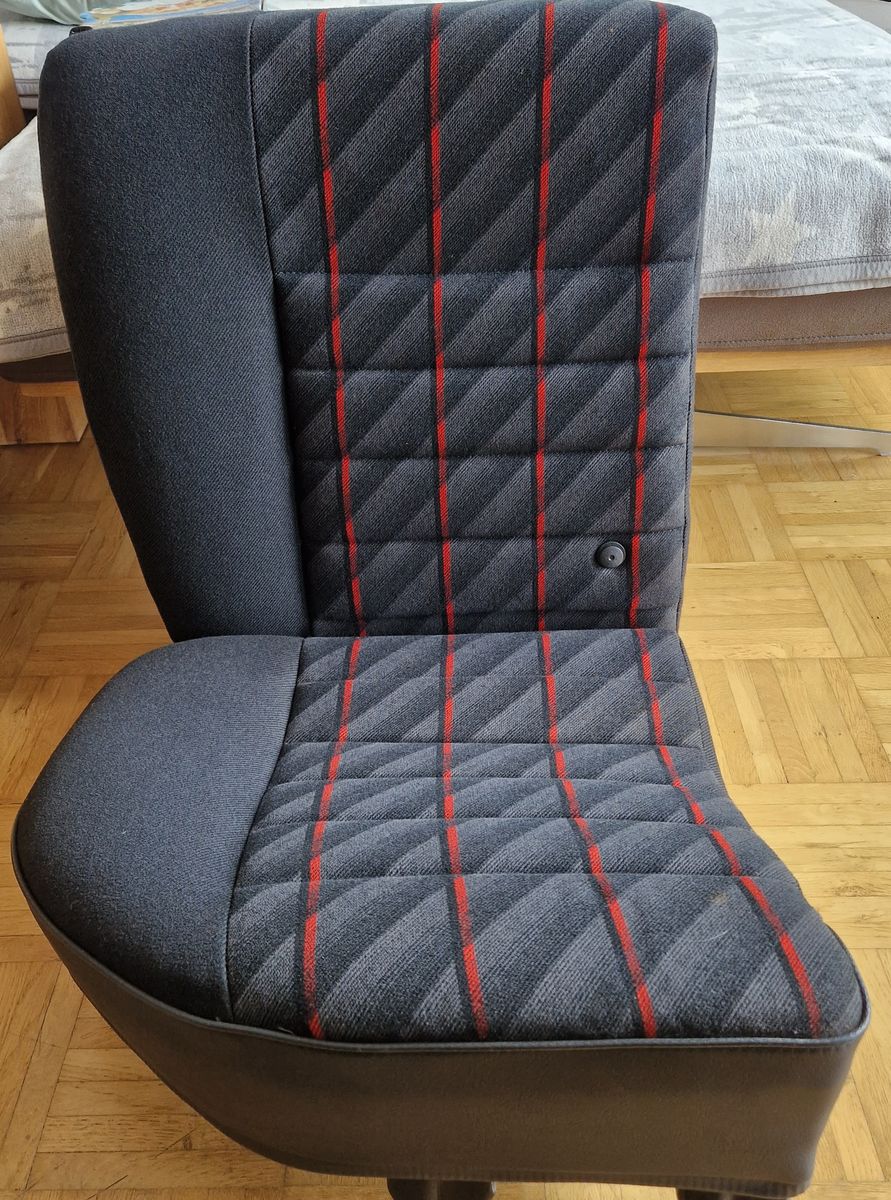

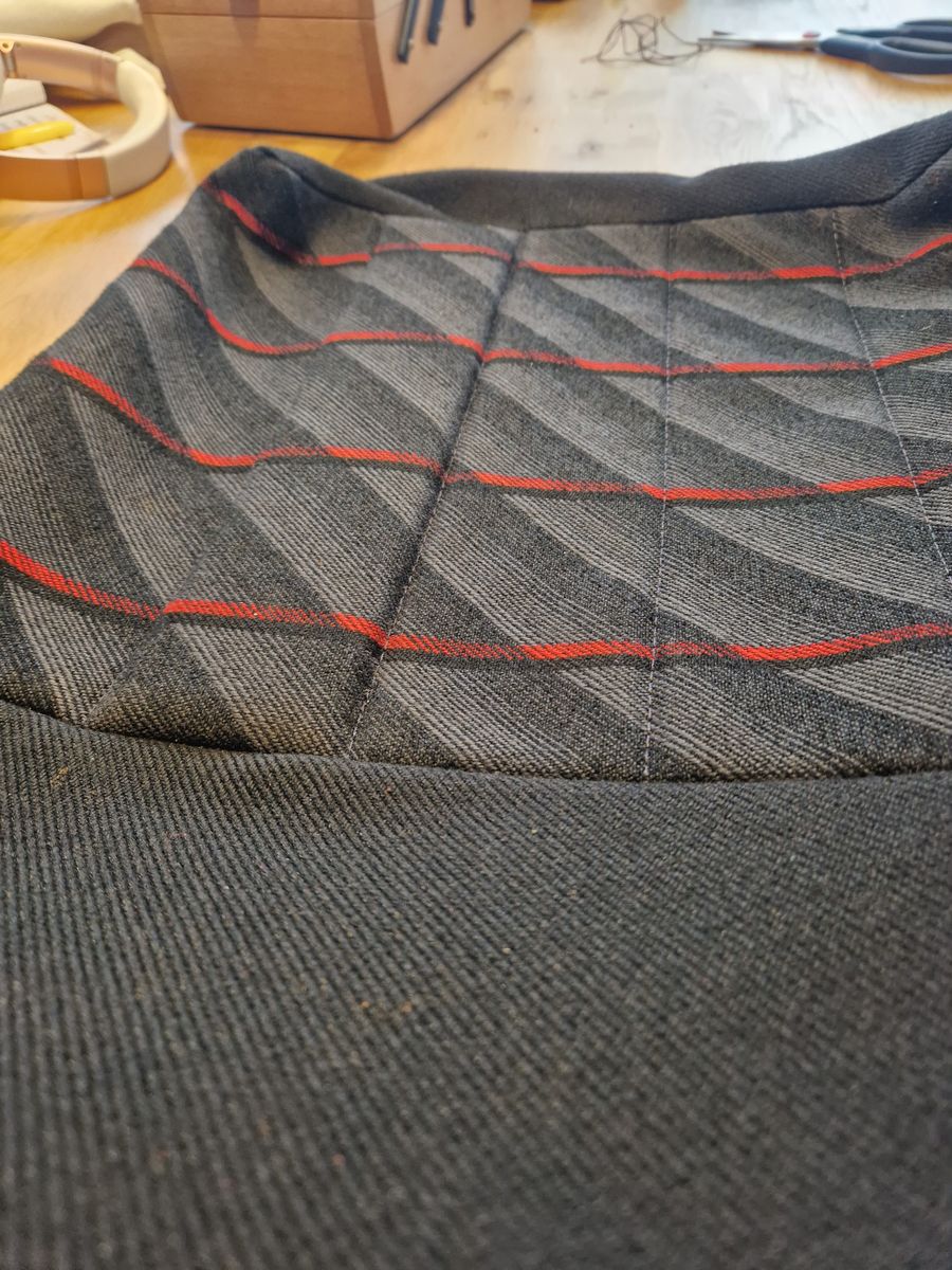

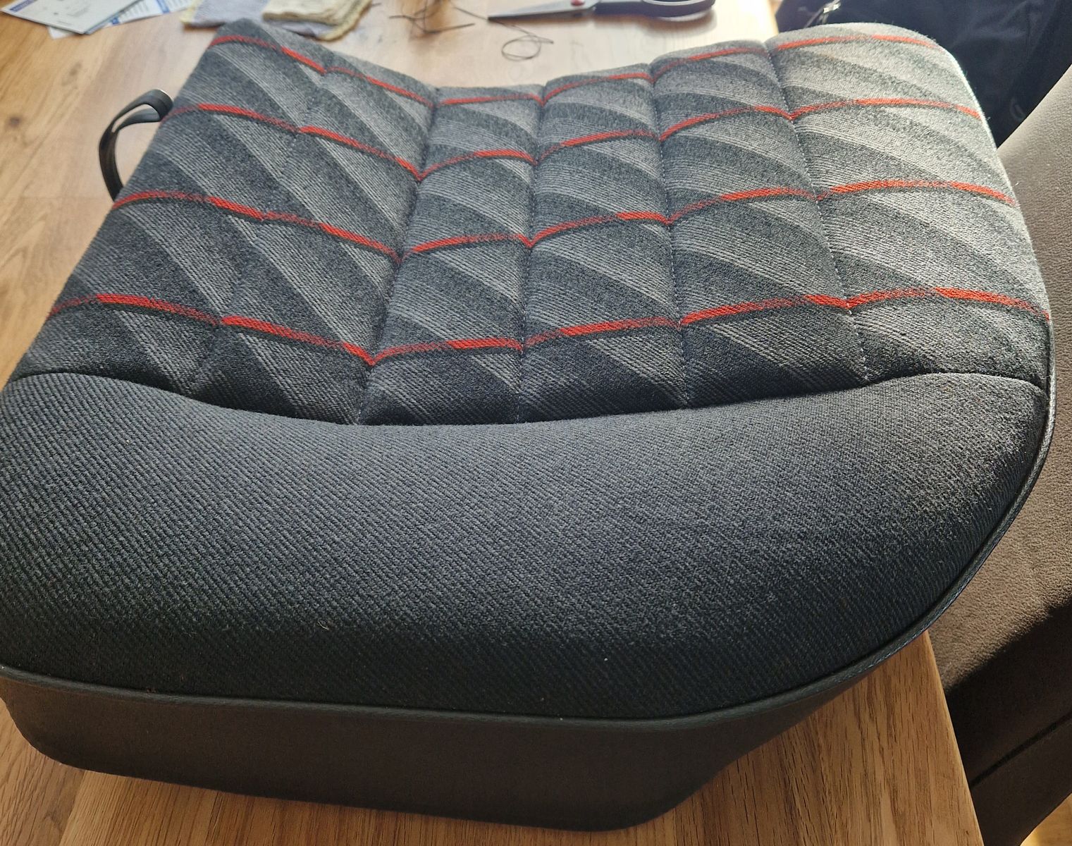

Da ich die Arbeit aber nicht scheue und keinen Zeitdruck habe, ließ ich mir von ihm genau erklären wie ich das machen muss, damit es wieder so aussieht wie 1990 als die Sitze neu waren. Wir einigten uns darauf dass er mir die Flanken der Rückenlehnen und Sitzpolster von beiden Vordersitzen neu macht und ich die Tunnel der Mittelstoffe neu einziehe. Damit würden sich die Kosten im Rahmen halten. Da mein Termin noch 2 Monate hin war, hatte ich nun viel Zeit zum polstern ![]()
Warum lasse ich die Flanken von beiden Vordersitzen machen? Der Beifahrersitz war zwar nicht beschädigt aber man würde einen Farbunterschied sehen wenn nur ein Sitz gemacht werden würde. Der schwarze Stoff von der Rückbank war typischerweise noch sehr frisch im gegensatz zu den Vordersitzen und so würde hier kein Farbunterschied zwischen Rückbank und Vordersitzen auffallen.

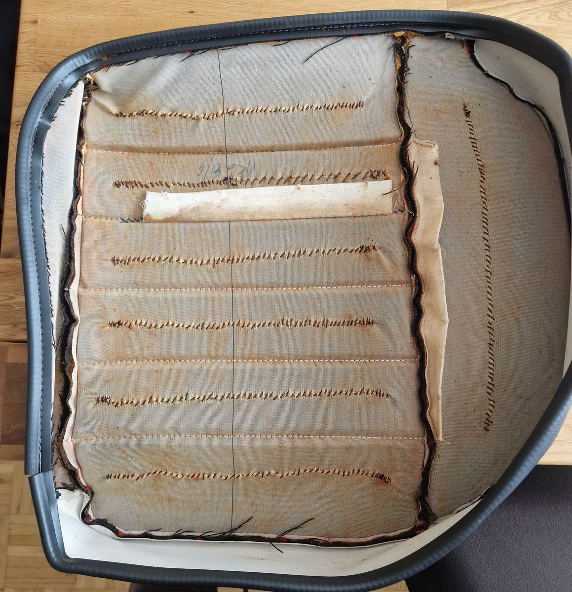

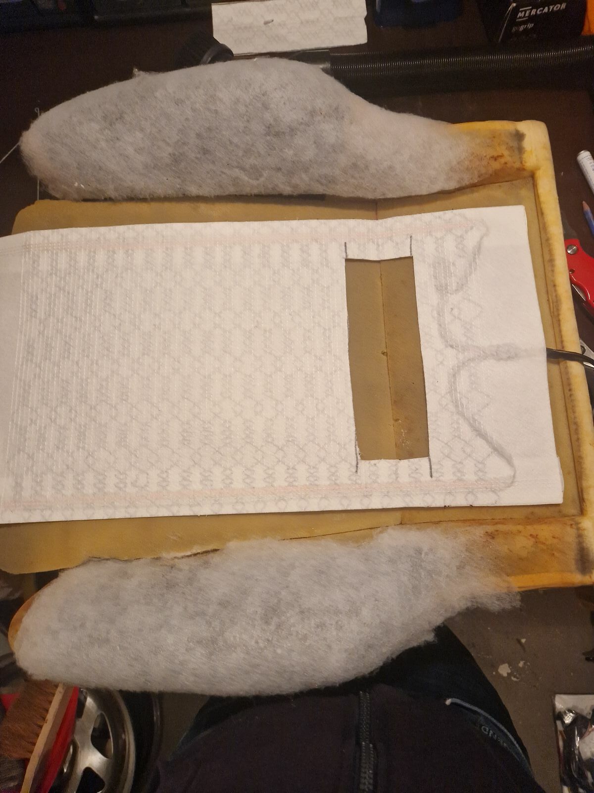

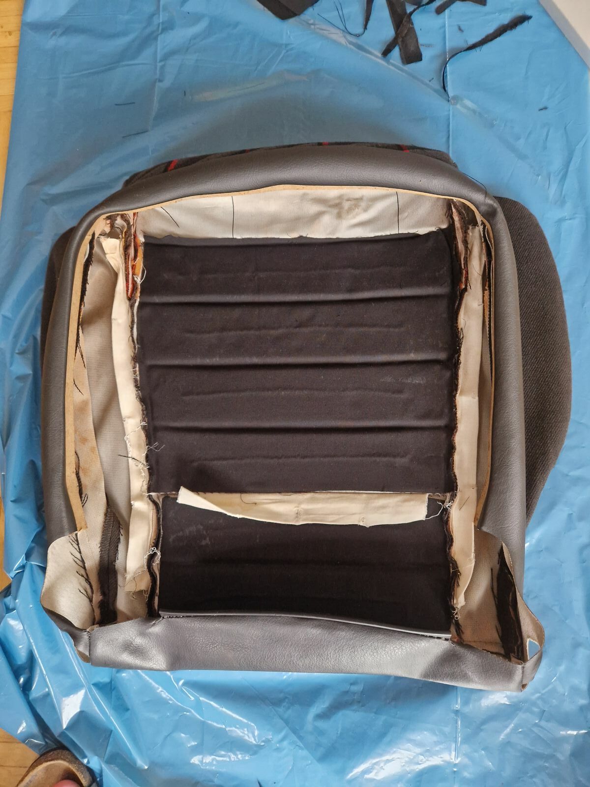

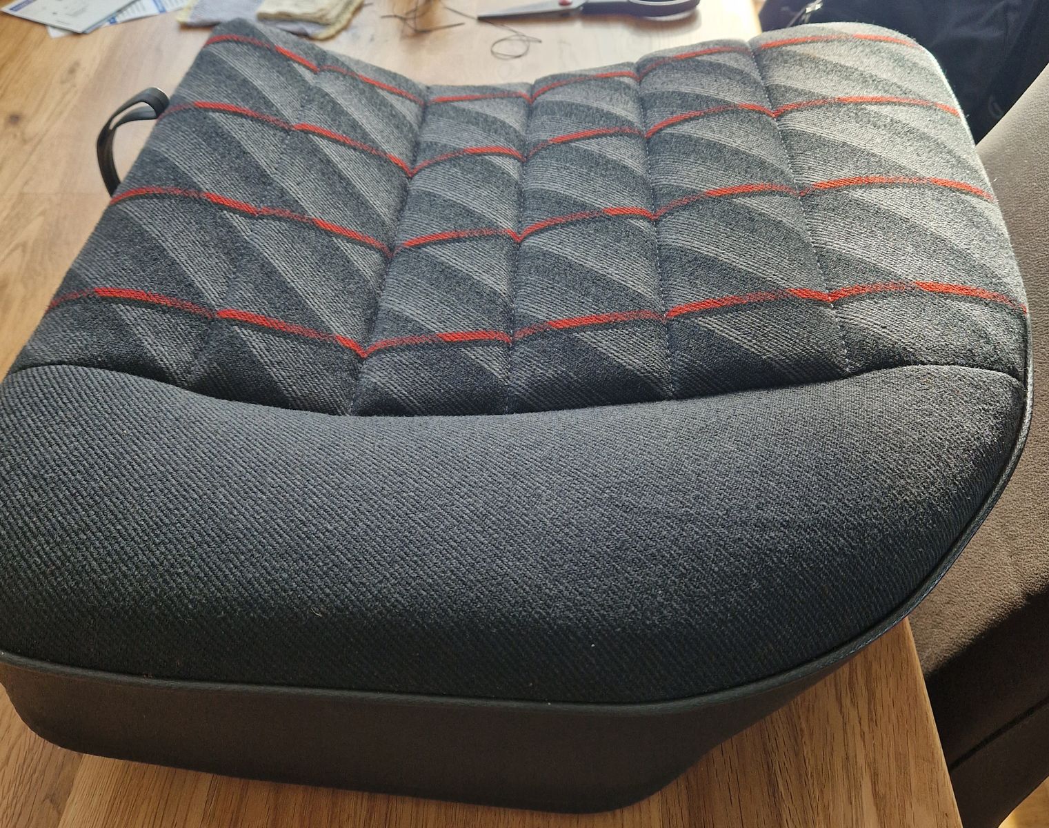

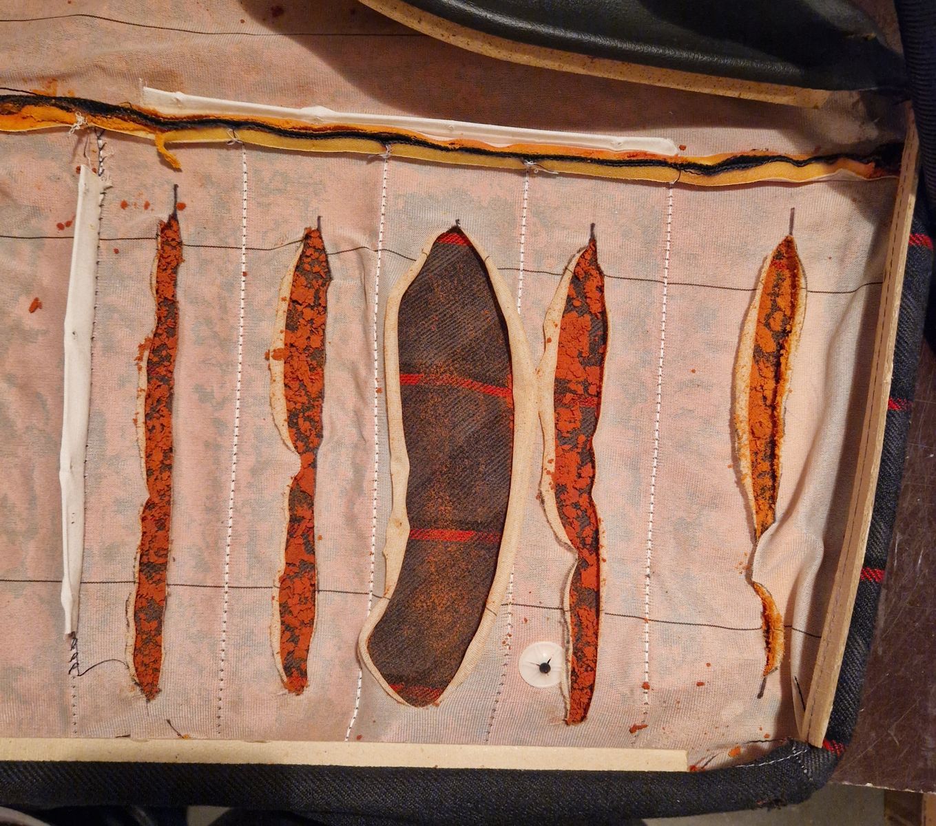

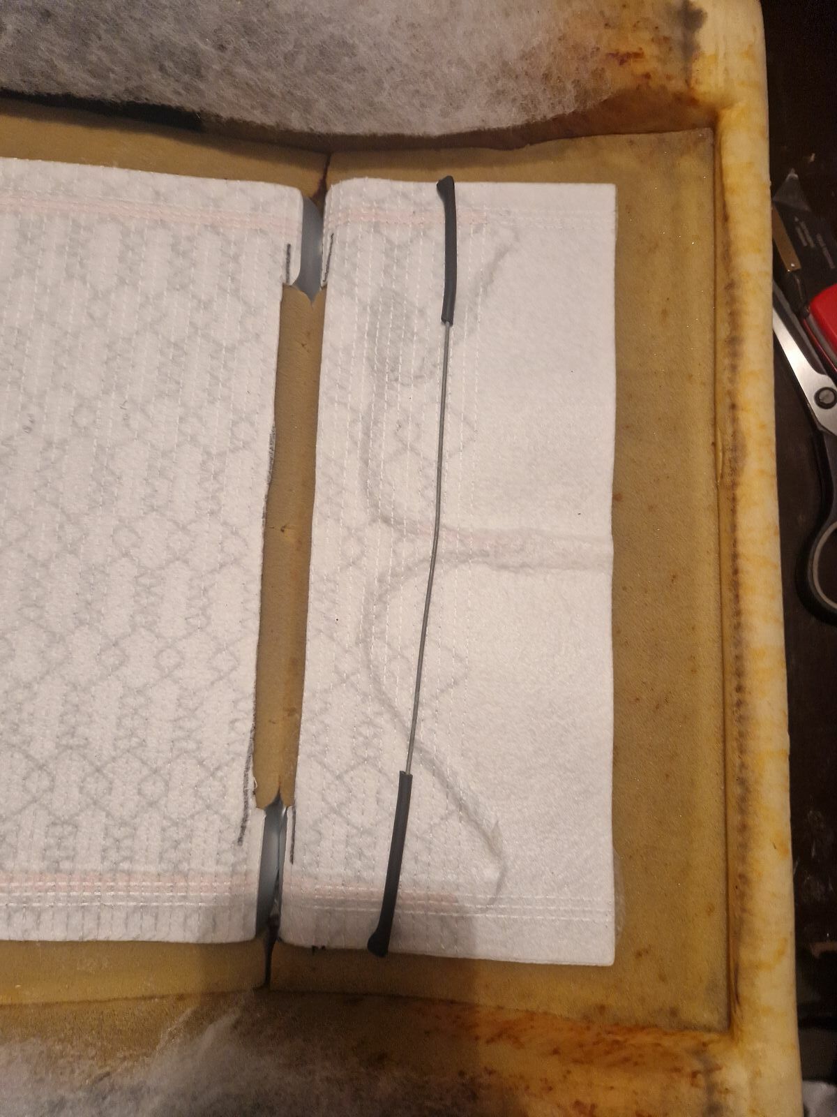

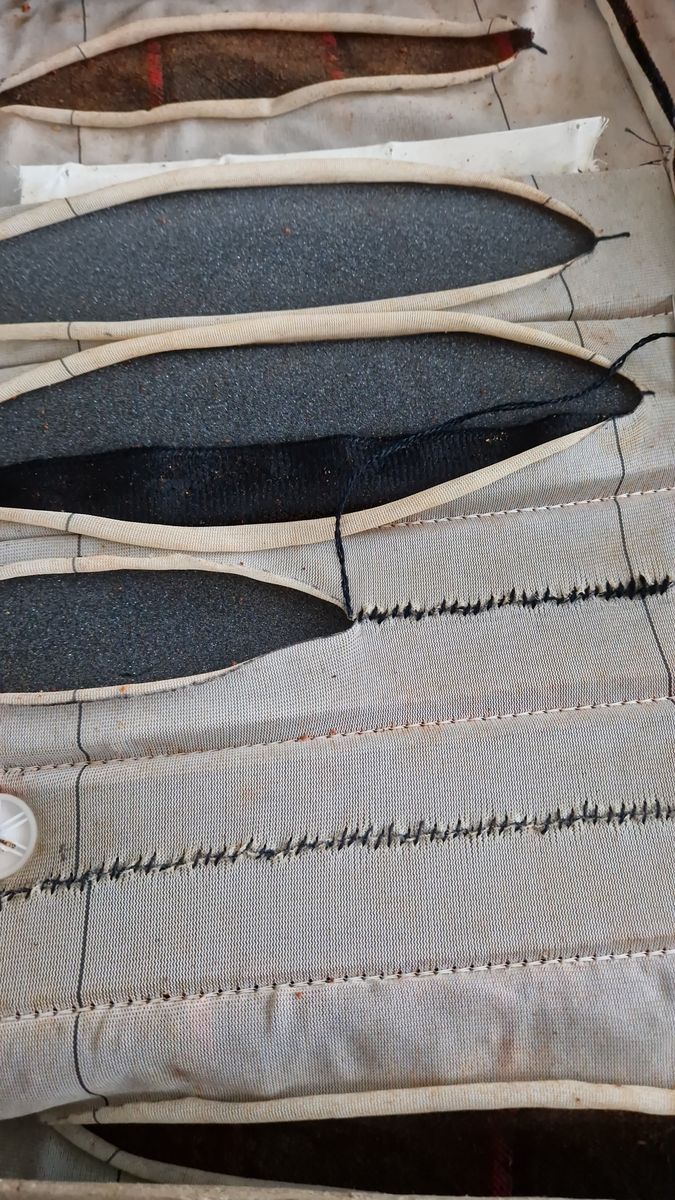

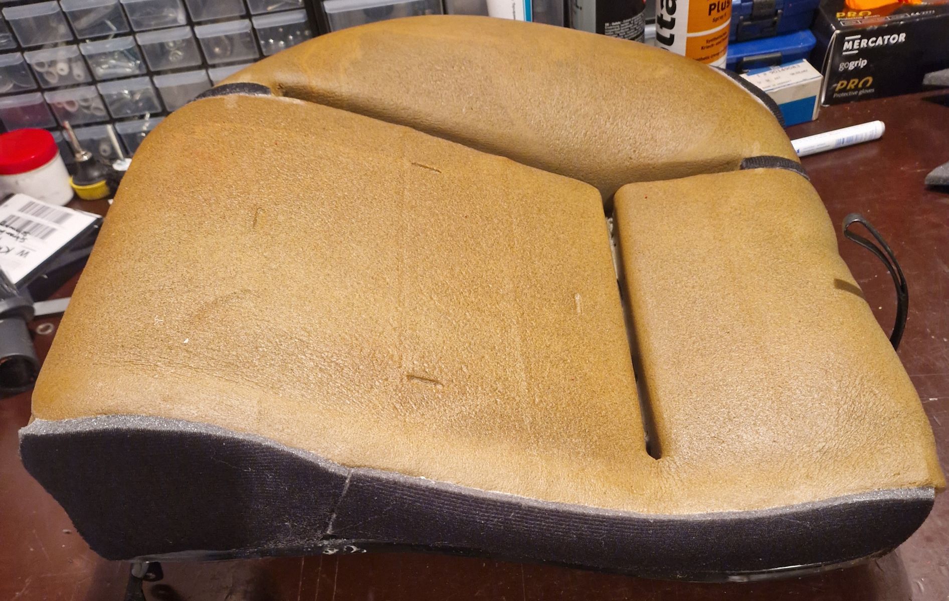

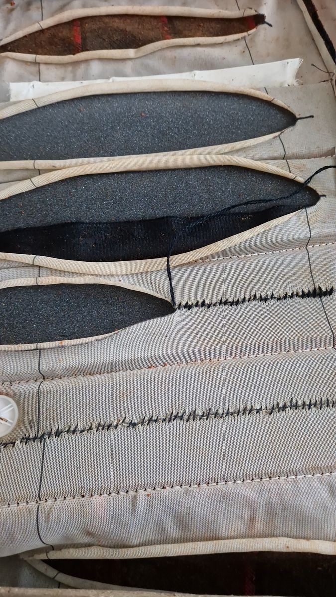

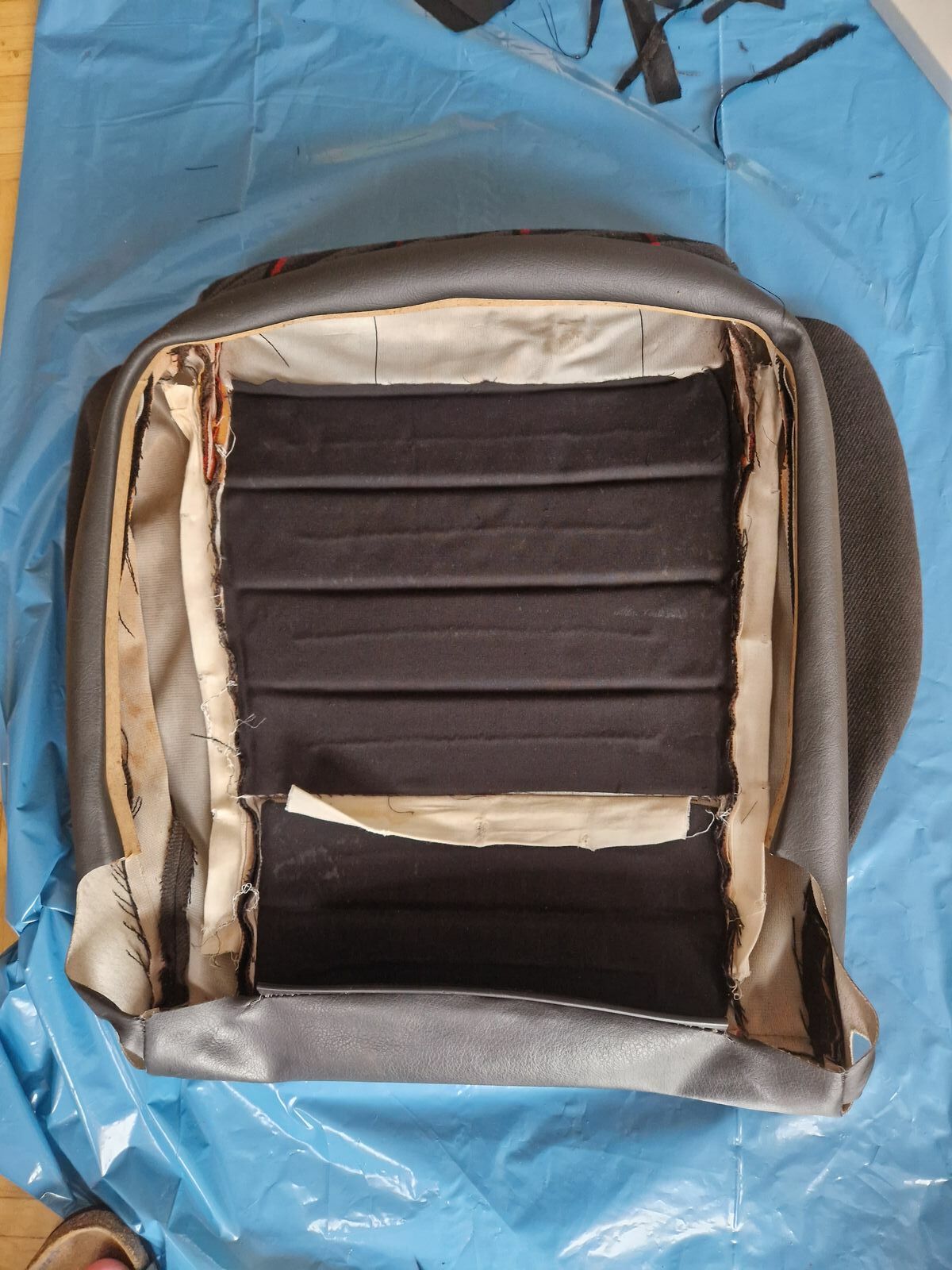

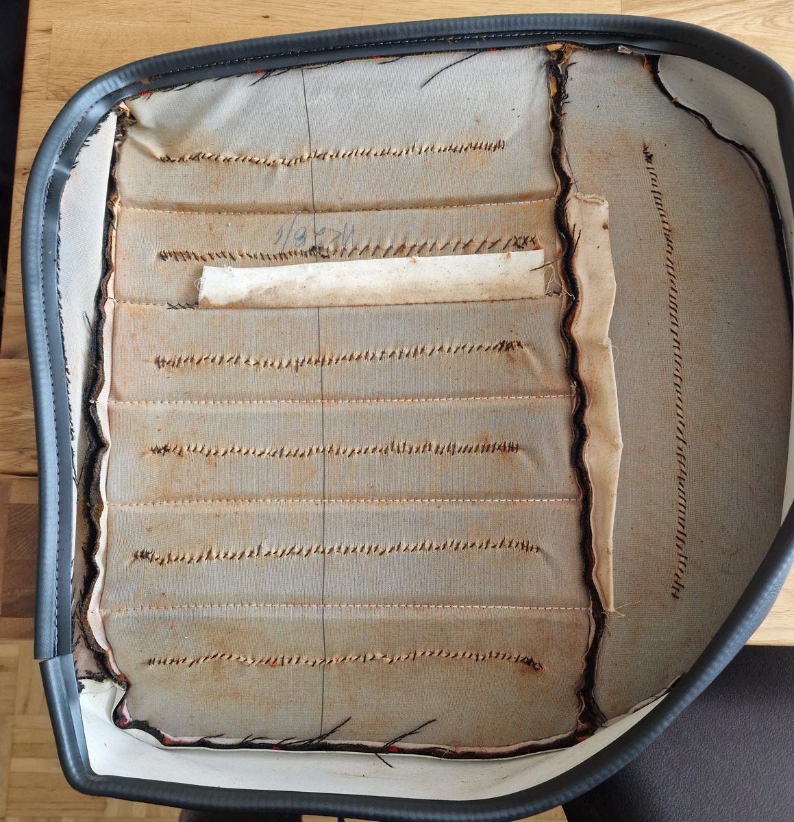

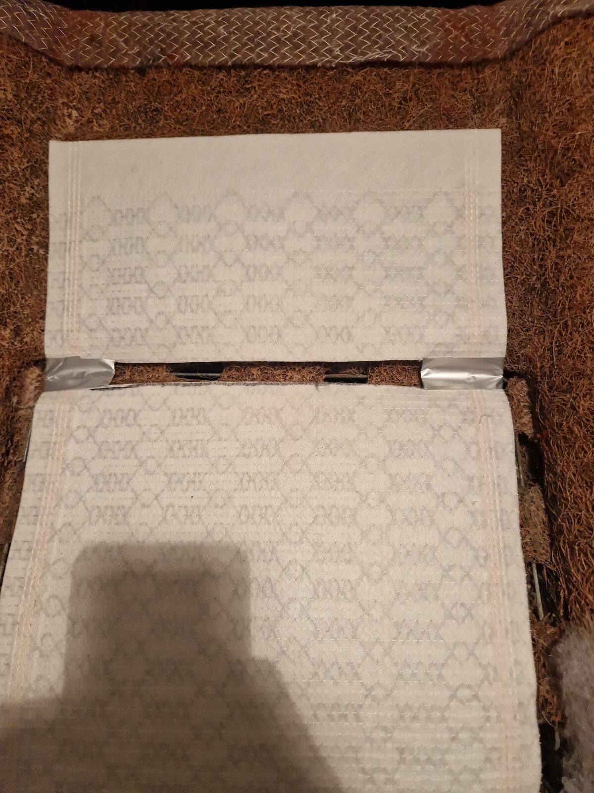

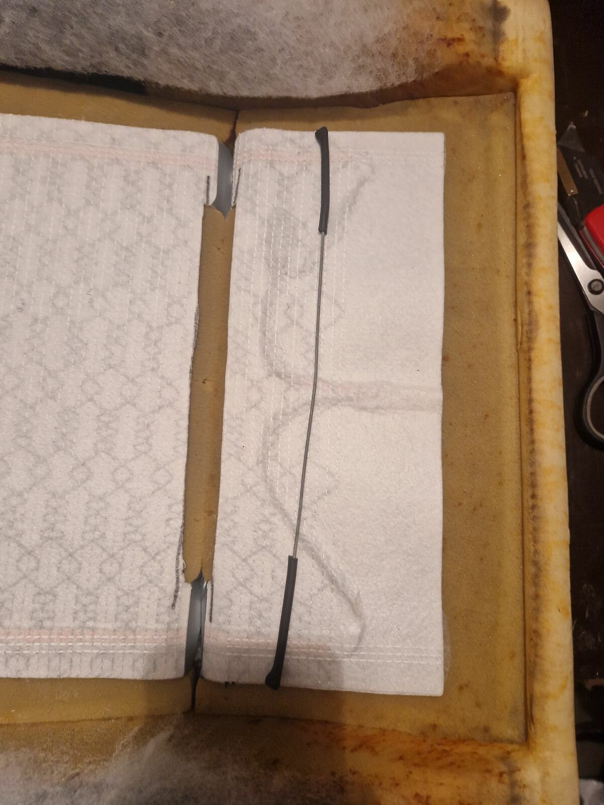

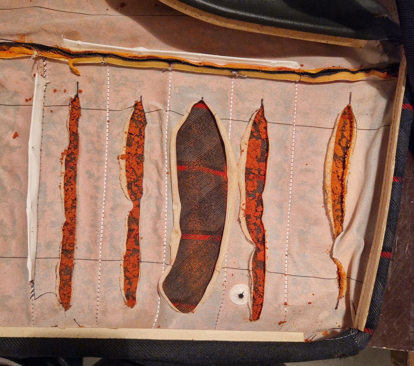

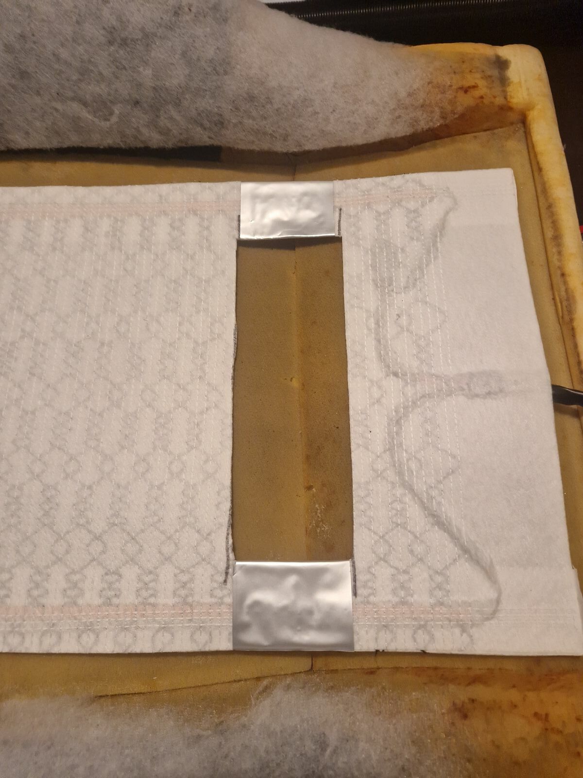

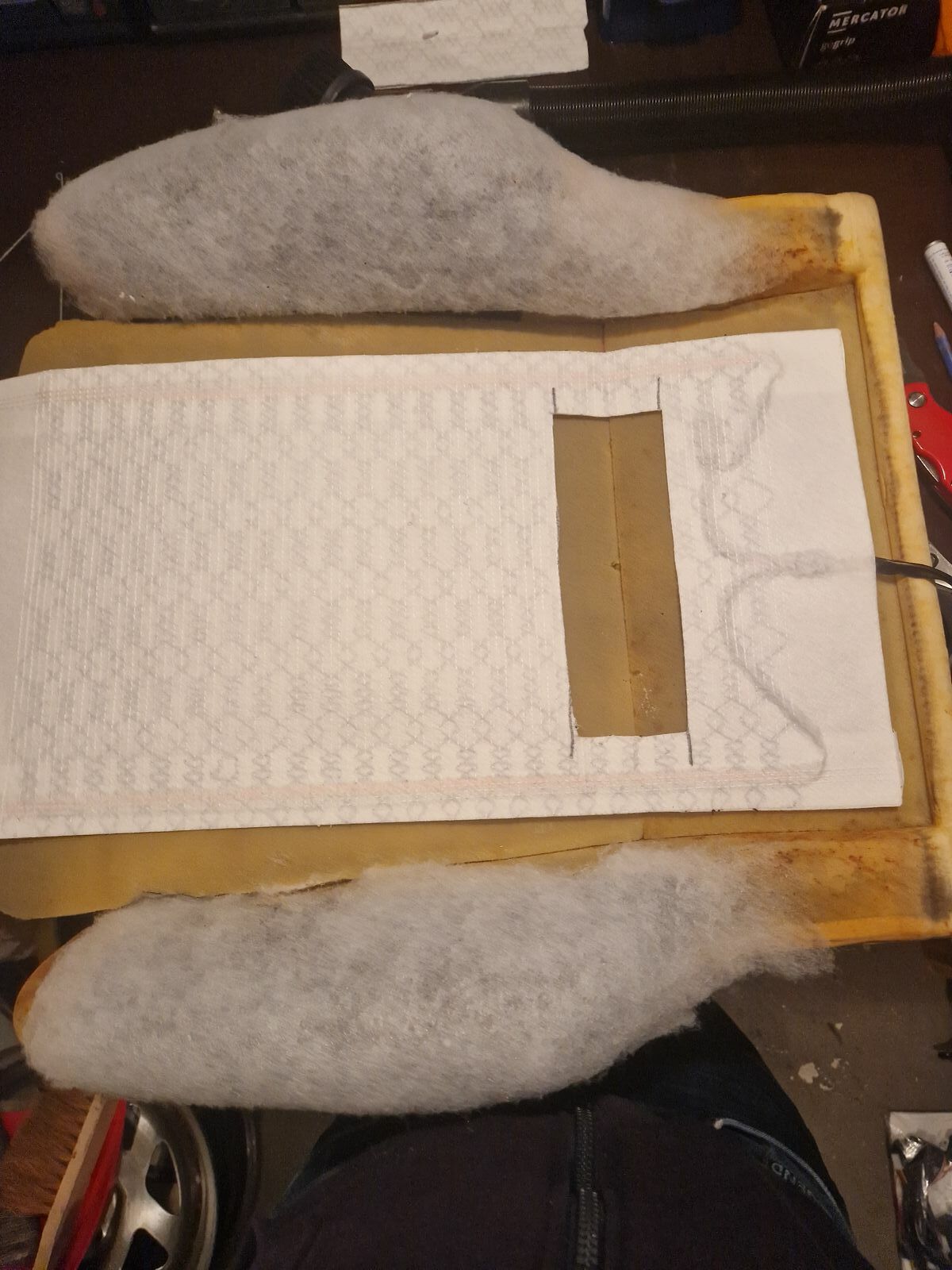

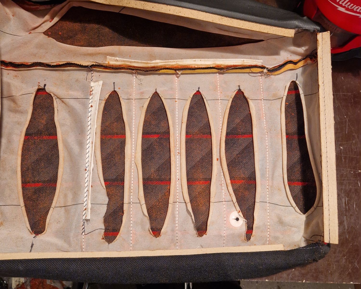

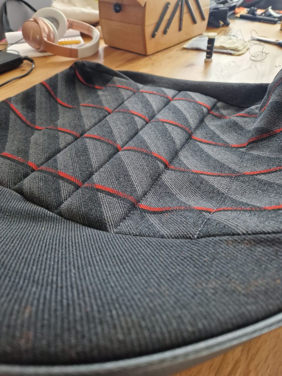

Ich probierte mich zunächst an dem kleinen Teil der Rückbank. Als ich den Bezug abgezogen hatte merkte ich schnell, warum der Sattler diese Arbeit nicht unbedingt machen wollte. Der alte zerbröselte Schaumstoff klebt wie Hölle!
Man muss im Prinziep jedes einzelne Abteil aufschneiden und erst einmal den alten Schaumstoff herausholen. Wenn alles schön sauber ist, schneidet man sich entsprechende Schaumstoffstreifen zurecht, zieht diese wieder in die Tunnel und vernäht den aufgeschnittenen Stoff von Hand wieder zusammen.
