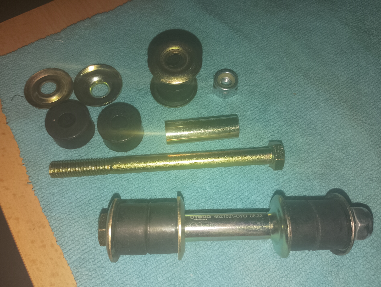

Hallo vielleicht interessiert es jemanden habe paar gute Koppelstangen gefunden M10 .Sind eigentlich für Nissan Terrano ,das einzige ist sind nur 140 mm lang.
Original sind glaube ich 200mm.Aber verlängern ist ja auch kein Problem,Werden demnächst wenn ich die neuen Radlager usw gewechselt habe ausprobiert oder angepasst.Wen es interessiert kann auch gerne ein Bild einfügen wenn Handy wieder okay
Hallo habe die Schrauben M10 x140 durch M10 x160mm 12.9 ersetzt lässt sich leichter anfädeln.
