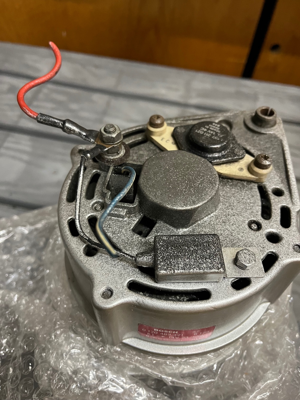

    Nun zur Sache : Nachdem ich am Wochenende Batterie und Lichtmaschine gewechselt habe, stellt sich mir nun die Frage bezüglich des Entstörkondensators für die neue Lichtmaschine:
    Ist möglicherweise bereits einer eingebaut, den man nicht sofort sieht?
    Falls nicht, kann ich den Entstörkondensator von der alten Lichtmaschine einfach an die neue montieren? Wenn ja, wie erfolgt der Anschluss?
