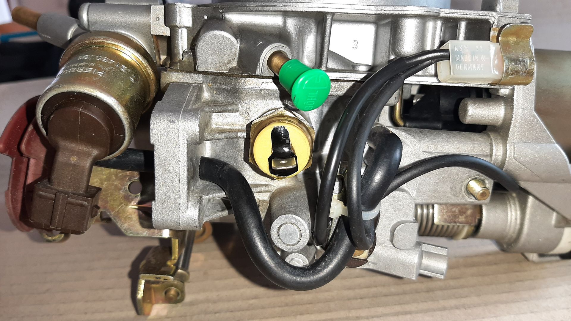

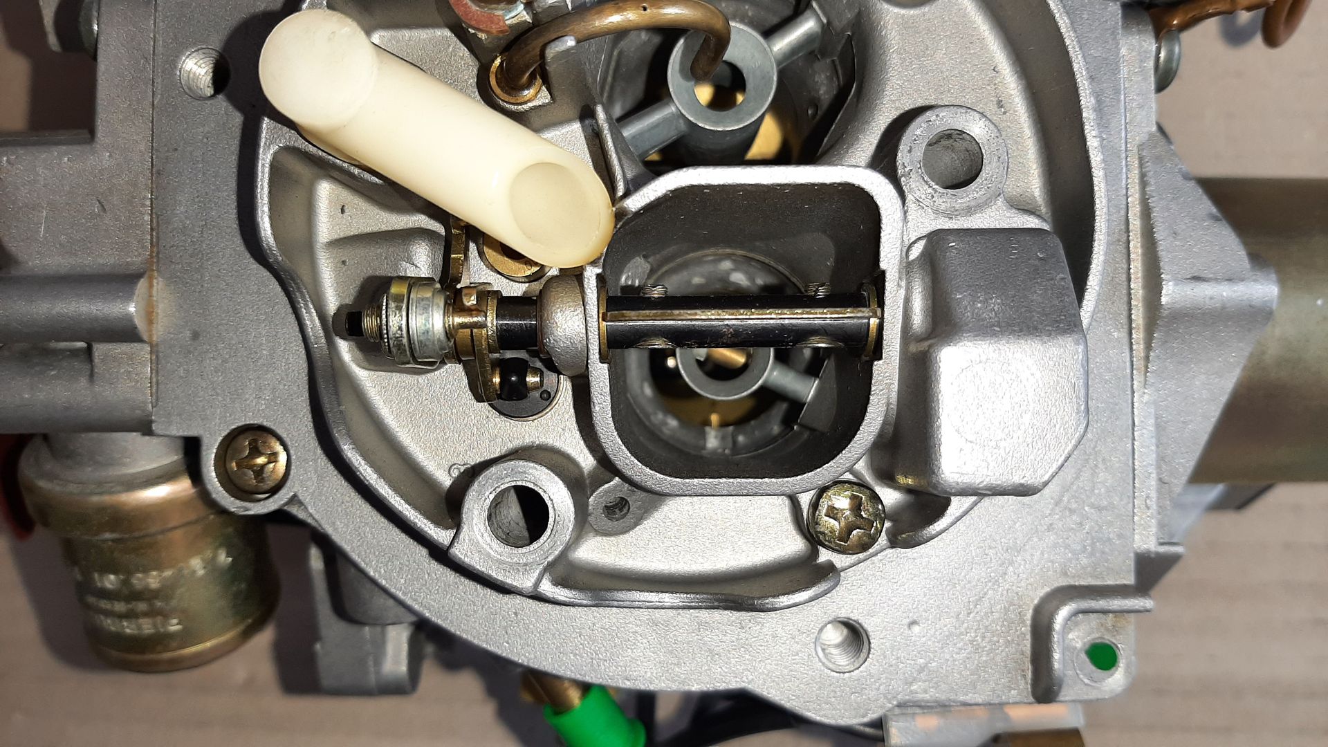

Wenn ich es am Wochenende schaffe, dann schaue ich mal in meine Pierburg Hardware Unterlagen, ob da mehr zum Opel 2EE zu finden ist.
Habe meinen neuen 2EE Ersatzvergaser letztes Jahr verkauft, lag Jahrzehnte nur herum und war eh nie mein Ding, zu viel Elektronik, zu störrisch im Alter.
