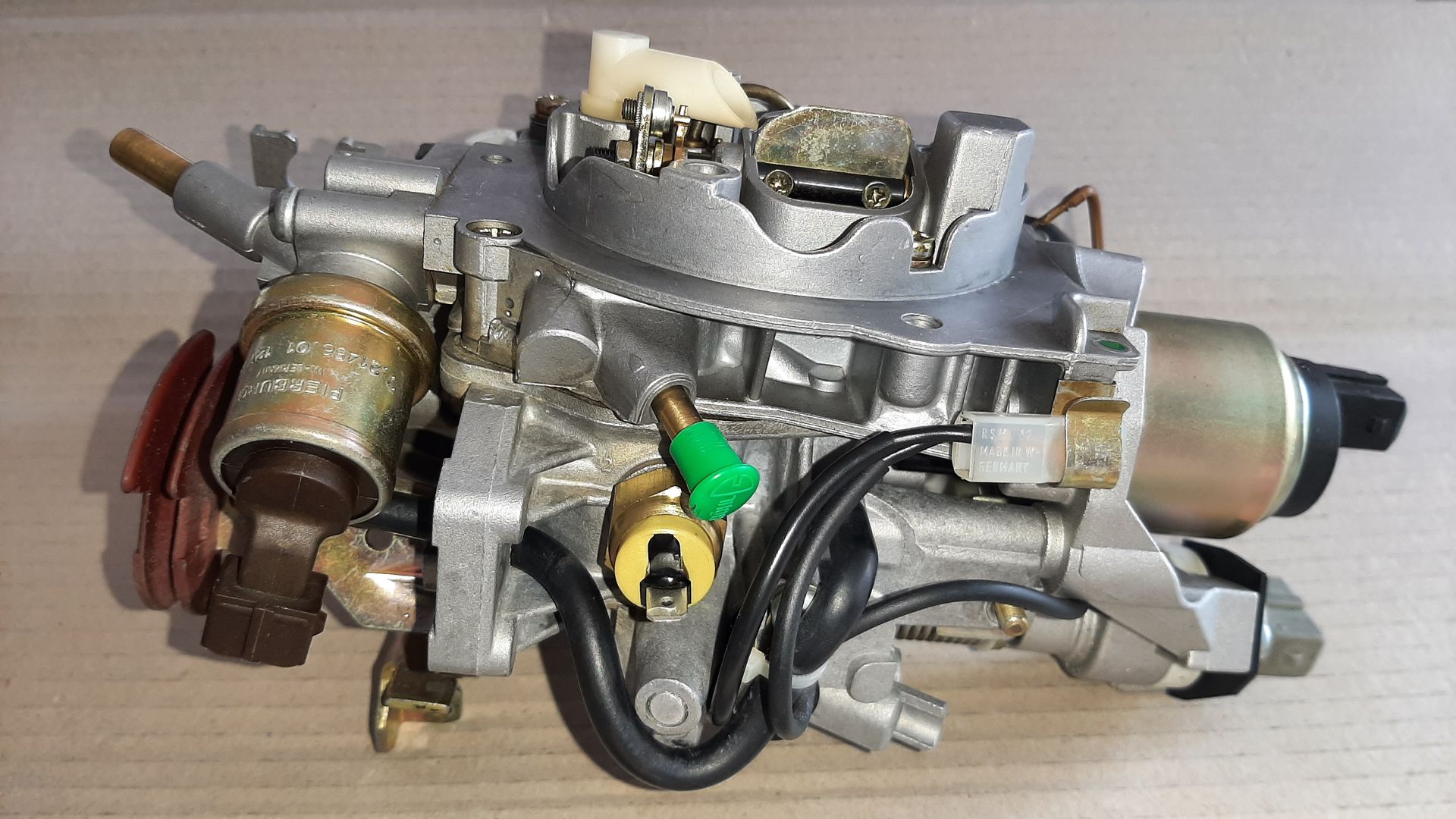

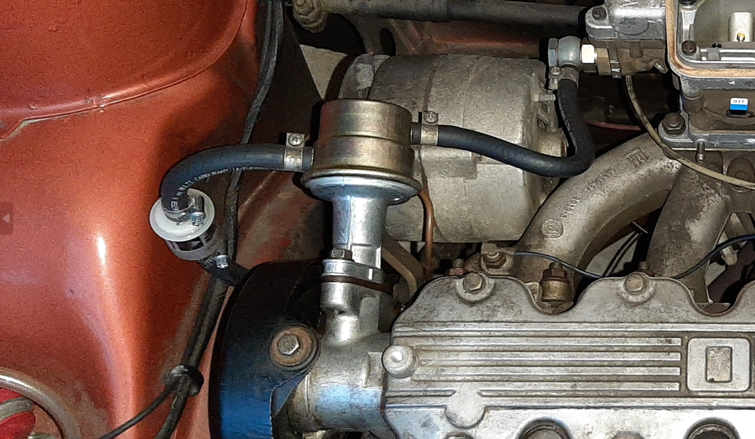

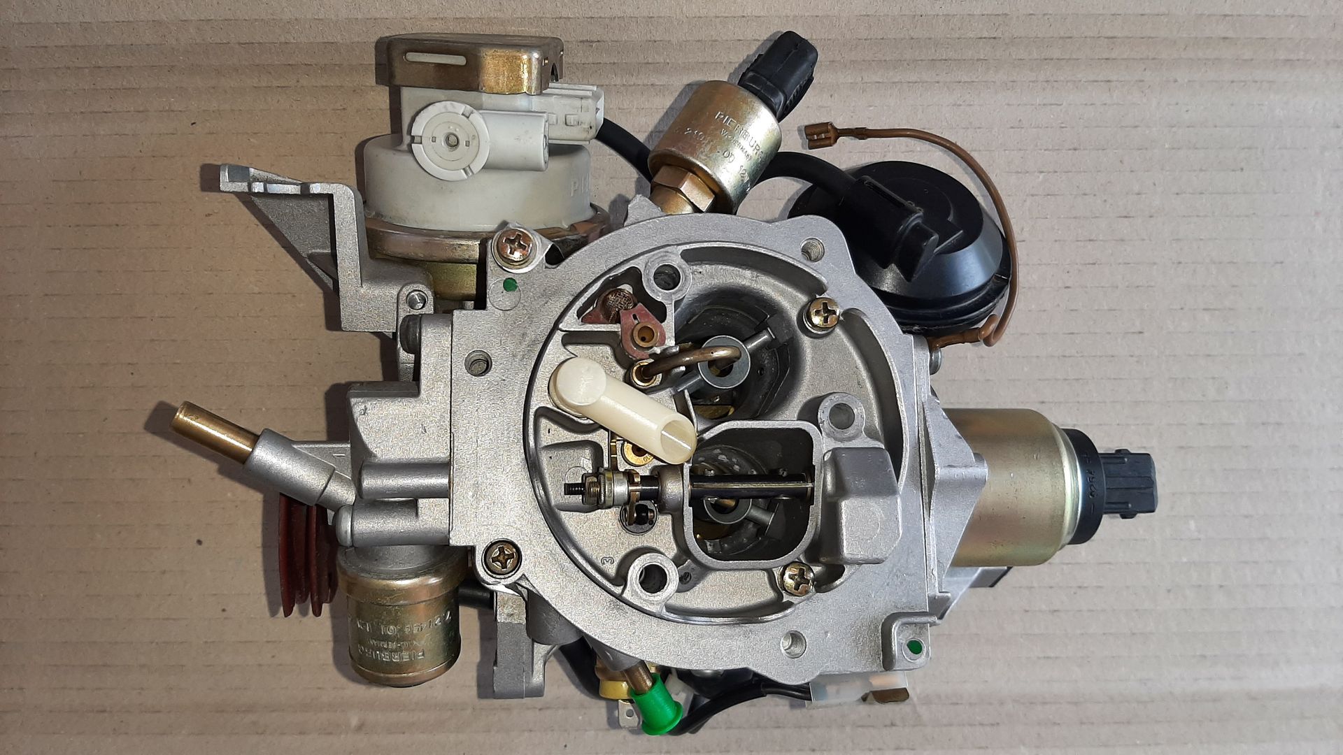

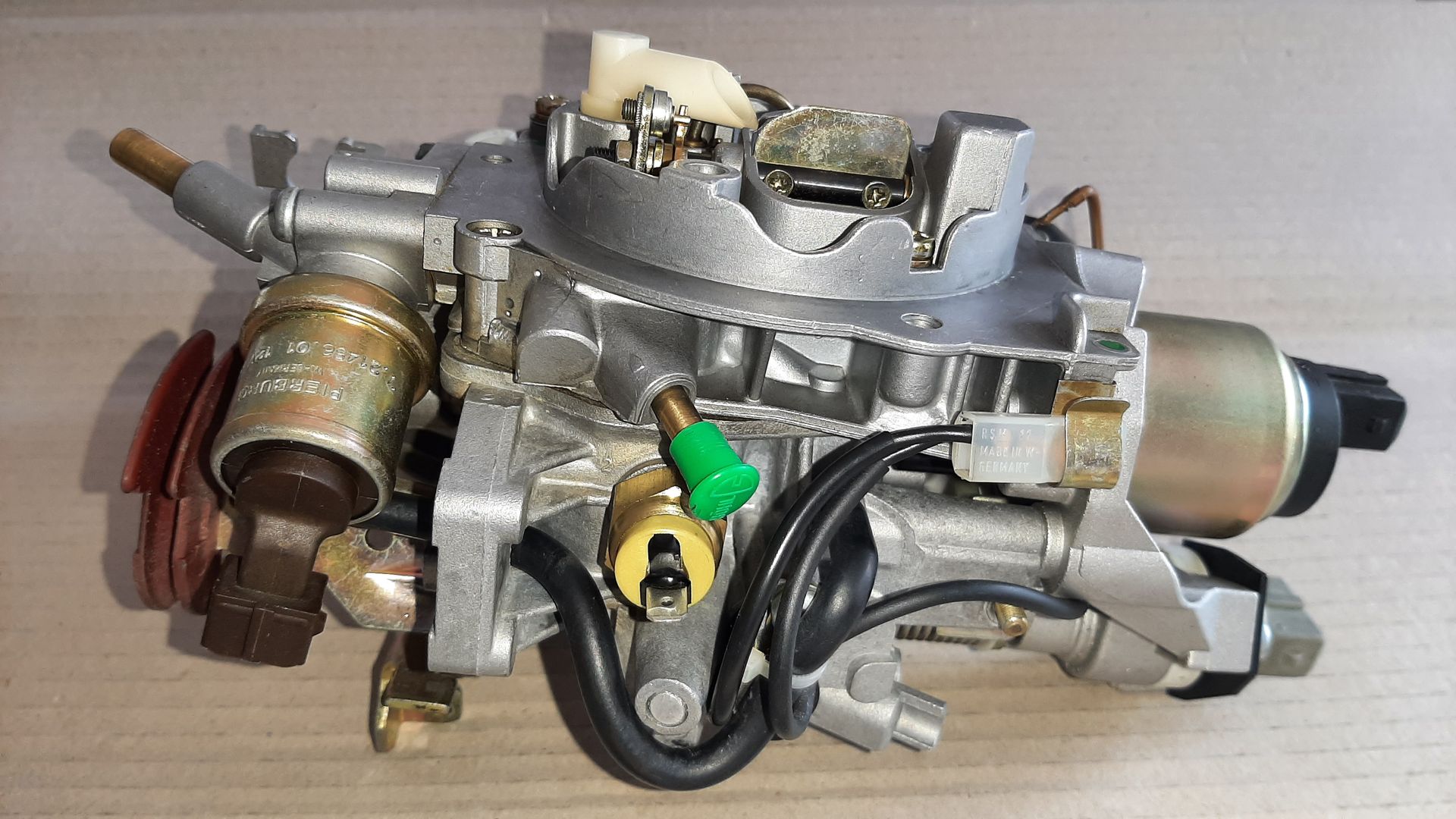

mein Kadett will mich anscheinend ärgern. der lauft im Flachen wie ne Eins, sobald ein Anstieg folgt, das heisst er mehr Sprit ziehen müsste, geht er beim Erreichen des Anstieges fast aus oder auch manchmal aus. Die Zündung ist in Ordnung, habe ihm sogar eine neue Zündspule verpasst, der 2 EE Vergaser ist überholt, Sprit läuft über Resoirvourfilter in den Vergaser. Was kann das sein ? Die mechanische Bezinpumpe ist neu, wurde mit Disanzstück angeflanscht, so dass die Hubmenge stimmt. Warum bitte verkakt der kurz vorm Gipfel eines Hügels ? Ich habe 3 2 EE -Vergaser, alle ausprobiert, er zeigt jedesmal dasselbe Verhalten. Ich habe schon an die Drosseln gedacht, an Schwimmerproblemen, nein das Problem tritt immer auf. Das einzige , was ich bis jetzt nicht getauscht habe, ist das Steuergerät. Aber warum sollte das ne Macke haben ? Kalte Lötstelle oder so was glaube ich nicht. Was könnte das Problem sein ? Zündung schliesse ich aus, Düsen im Vergaser ? aber dann in allen Vergasern,...Ihr seht : Habt Ihr eine Idee ?
