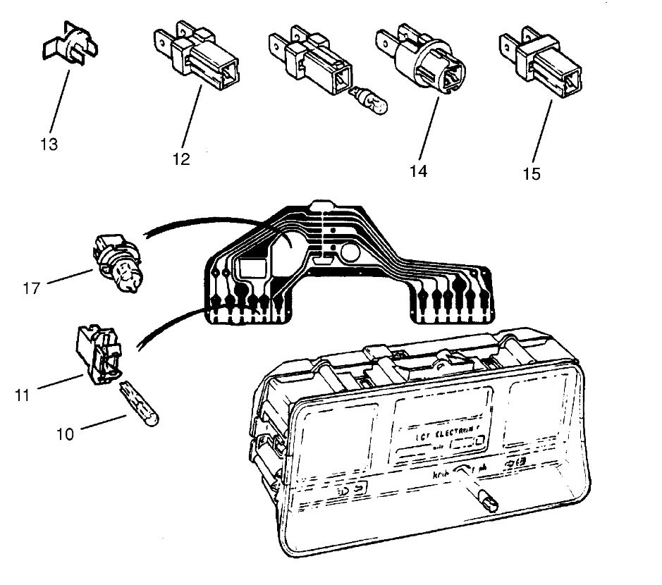

#3 Die unteren Glühbirnen des Tachos sind T5 1,2 W. Sie müssen nur die Glühbirnen kaufen, die Lampenfassungen müssen wiederverwendet werden. Die Glühbirne kommt aus der Lampenfassung, sie ist etwas hart, aber sie sollte kommen raus... Sie setzen die neue Glühbirne wieder ein und das war's... Um die durchgebrannte Glühbirne zu entfernen, bewegen Sie die Glühbirne von einer Seite zur anderen und ziehen Sie sie nach außen, und sie kommt heraus.... Sie können sich mit einem kleinen helfen Zange, achten Sie darauf, sie nicht zu zerbrechen, Grüße.
#4 das sind die Teilenummern für die Kontrollanzeigen
#7 Ich muss mich hier mal einhängen, denn ich suche laut Zeichnung von Strahli die 17 2x und die 11 13x als Lampenfassung für das Cockpit. Habe alle Kombiinstrumente da, aber mir fehlen die Fassungen. Ohne einen neuen Konsens aufzumachen, was würdet Ihr als Kaltleuchtende LED Birnen verwenden?
