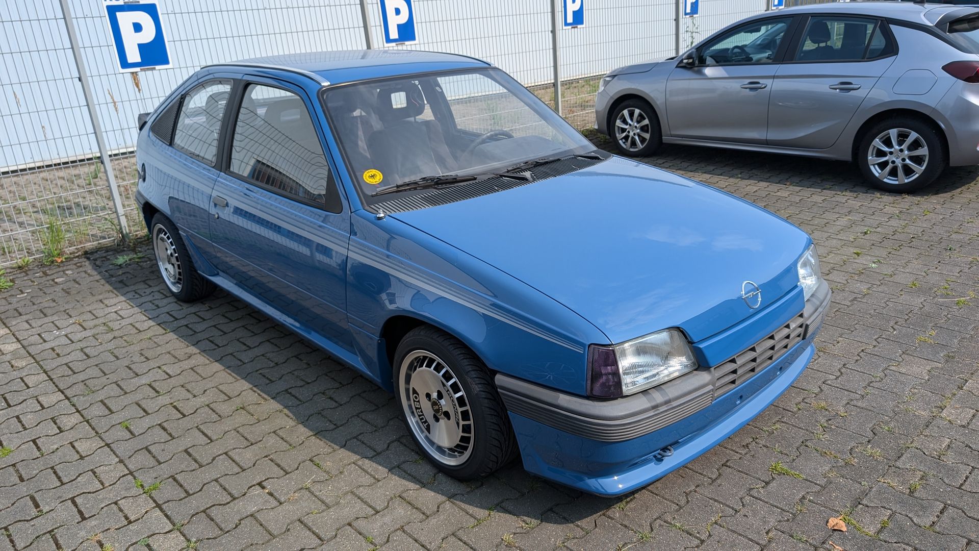

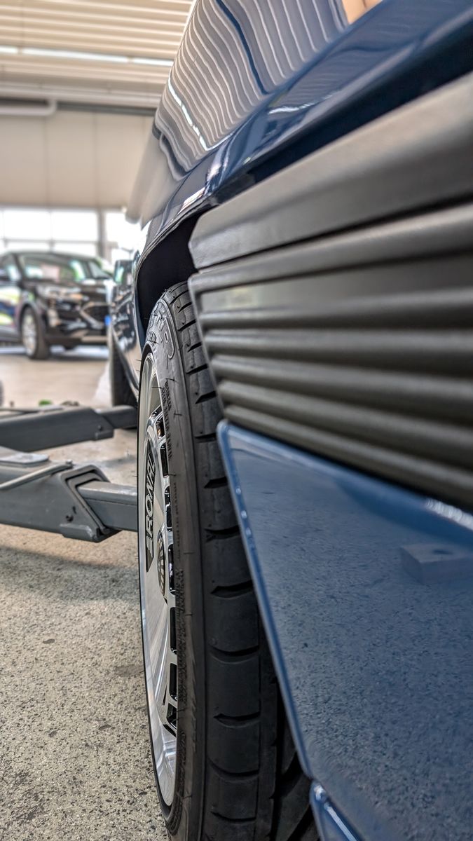

#34 Die Tage habe ich endlich die Felgen gefunden die ich immer wollte. Naja fast.
Laut Inserat sollten es ET37 sein. Hab bei der Abholung natürlich nicht nachgeschaut weil ich mich zu gut mit dem Typ verstanden hatte. Am nächsten Morgen beim sauber machen dann festgestellt ET28...
Ronal R10 Turbo in 7x15 mit 195/45R15
Wie es dann ausschaut seht ihr hier. Hier ist noch keine Tieferlegung verbaut!
So wäre er mit dem 40er Fahrwerk

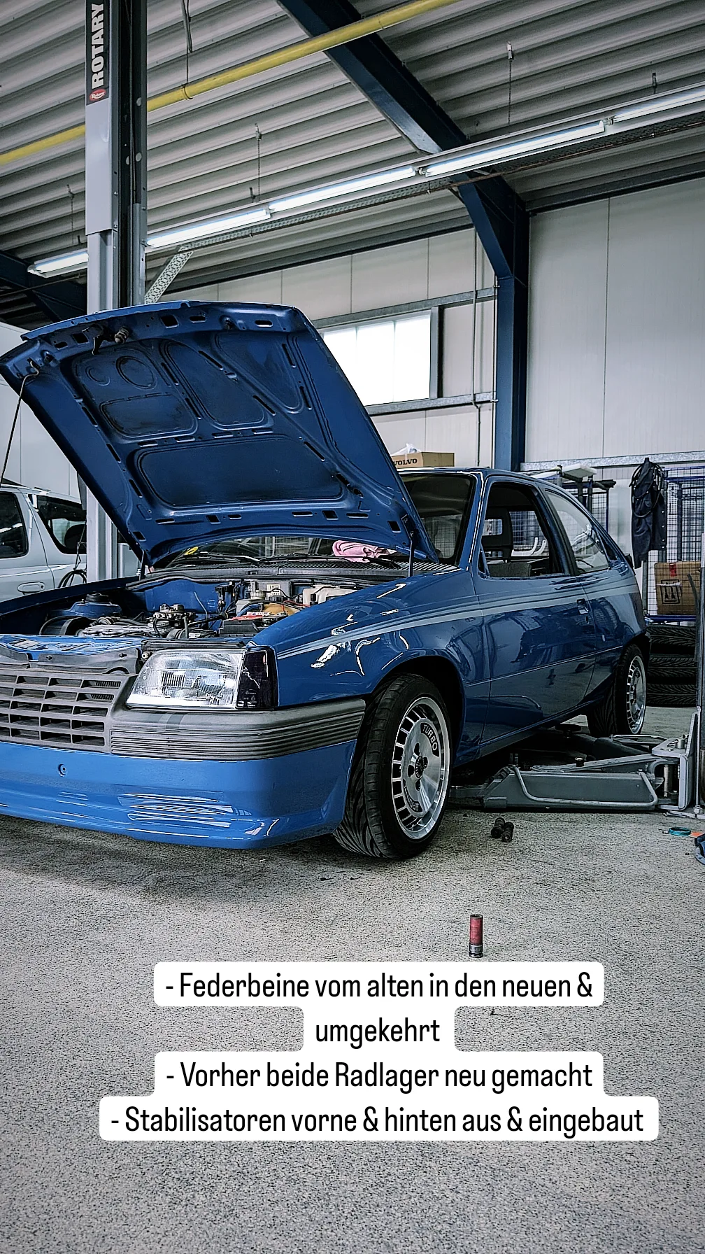

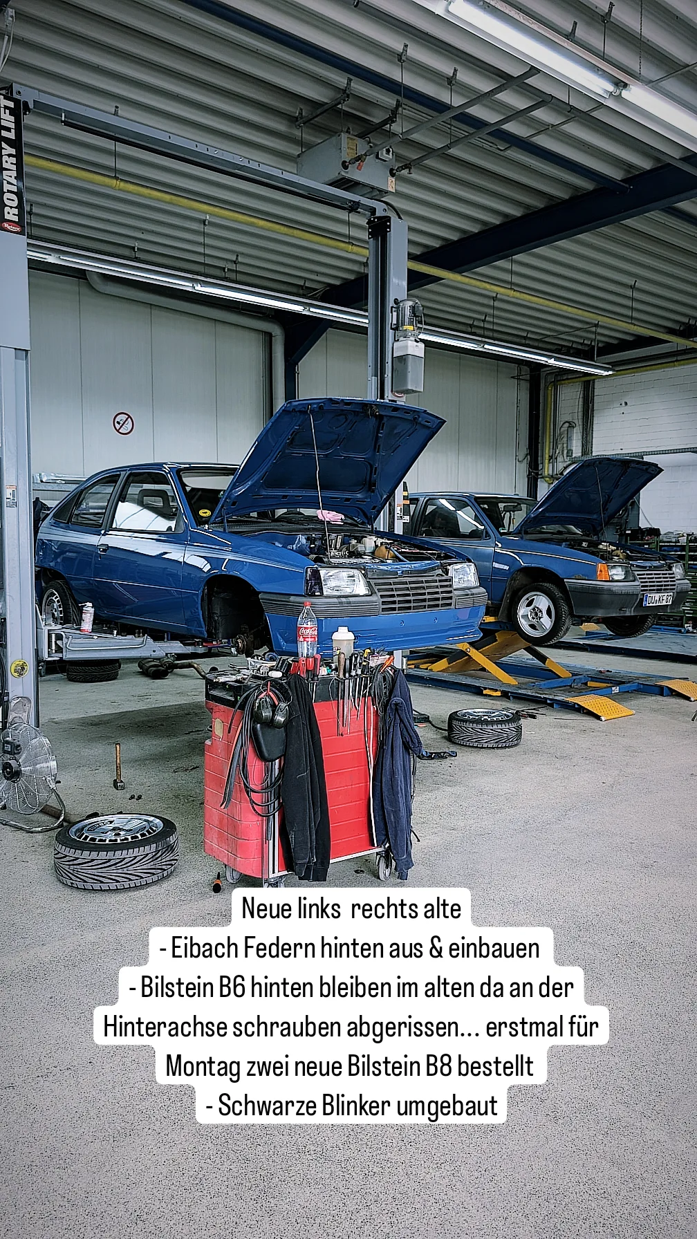

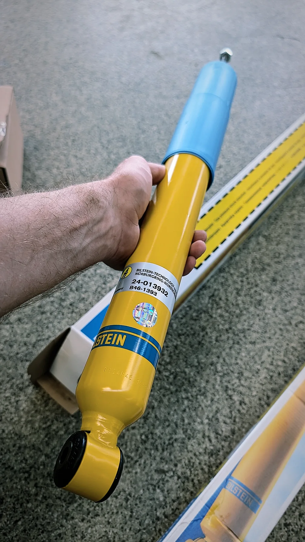

Die alten Bilstein B6 Dämpfer hinten konnte ich nicht übernehmen, da mir beidseitige die Schrauben unten am Dämpfer abgerissen sind also neue Bilstein B8 bestellt

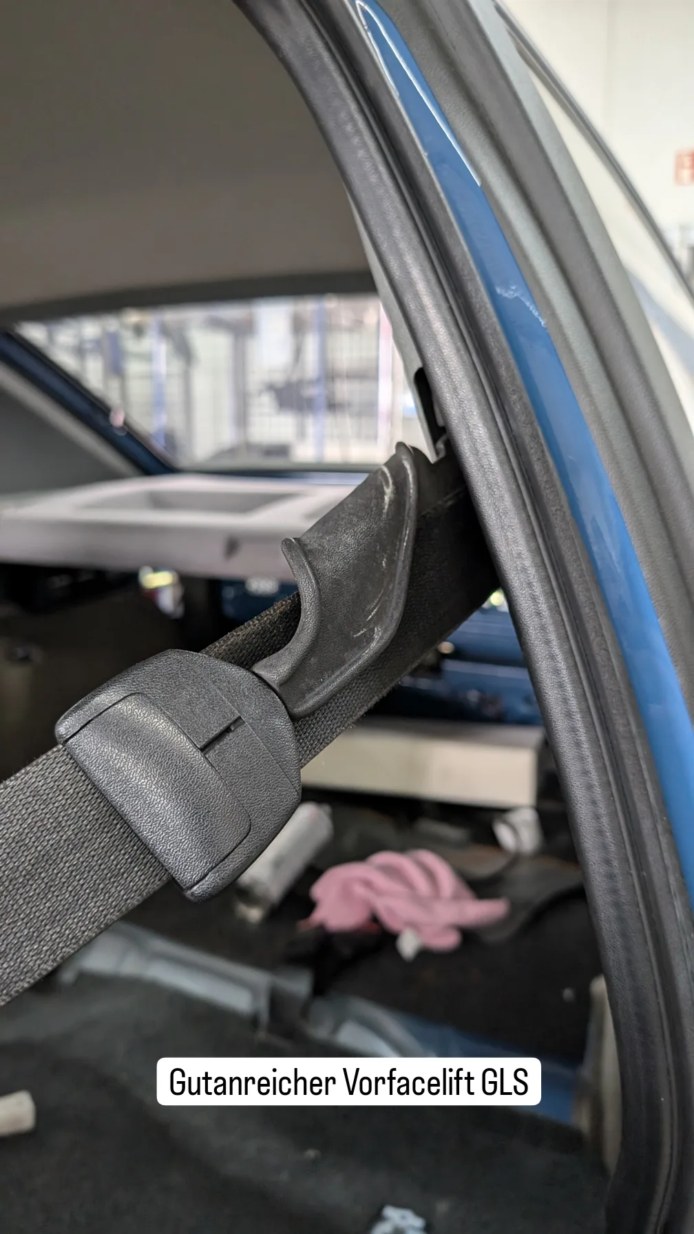

Habe mich um die Dachzierleisten gekümmert.
Einmal frisch machen bitte. 🤌🏻
Na wem fällt es auf? 🧐
So gefällt es mir deutlich besser!

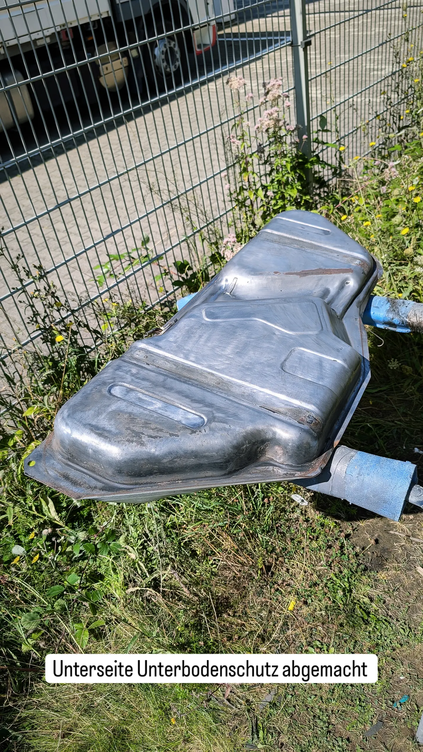

Verbindungsrohr erst entlackt und dann Beschichtet

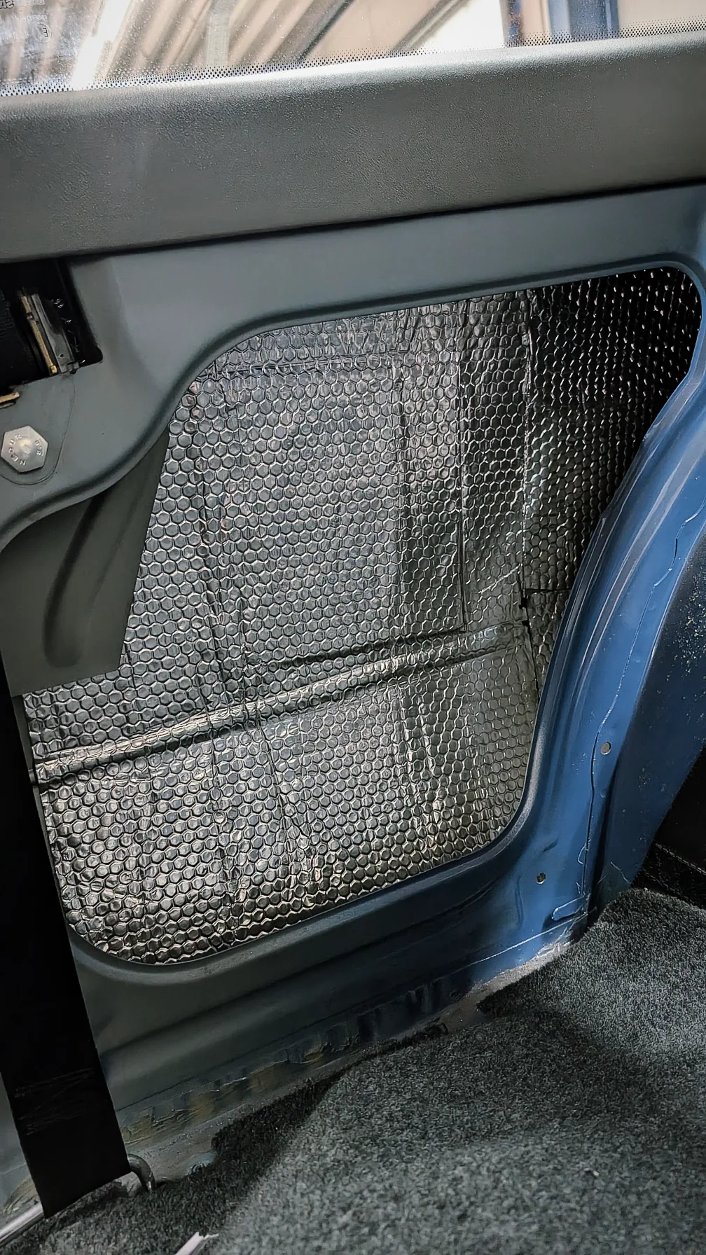

Innenausstattung bis auf Türverkleidung komplett sauber gemacht & eingebaut

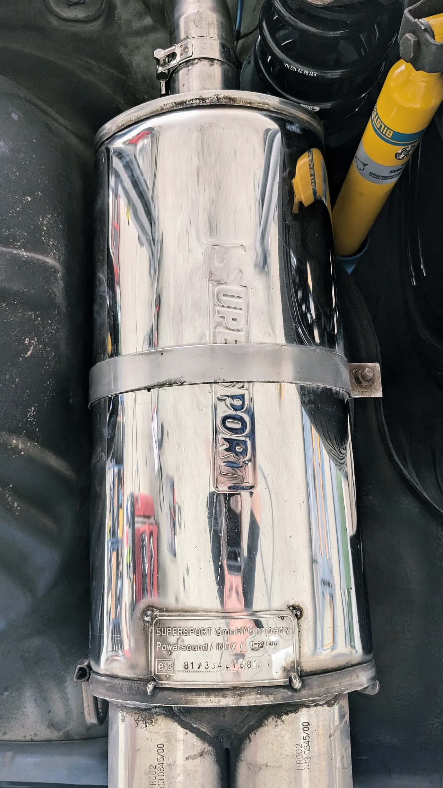

Auspuffanlagen auch dicht

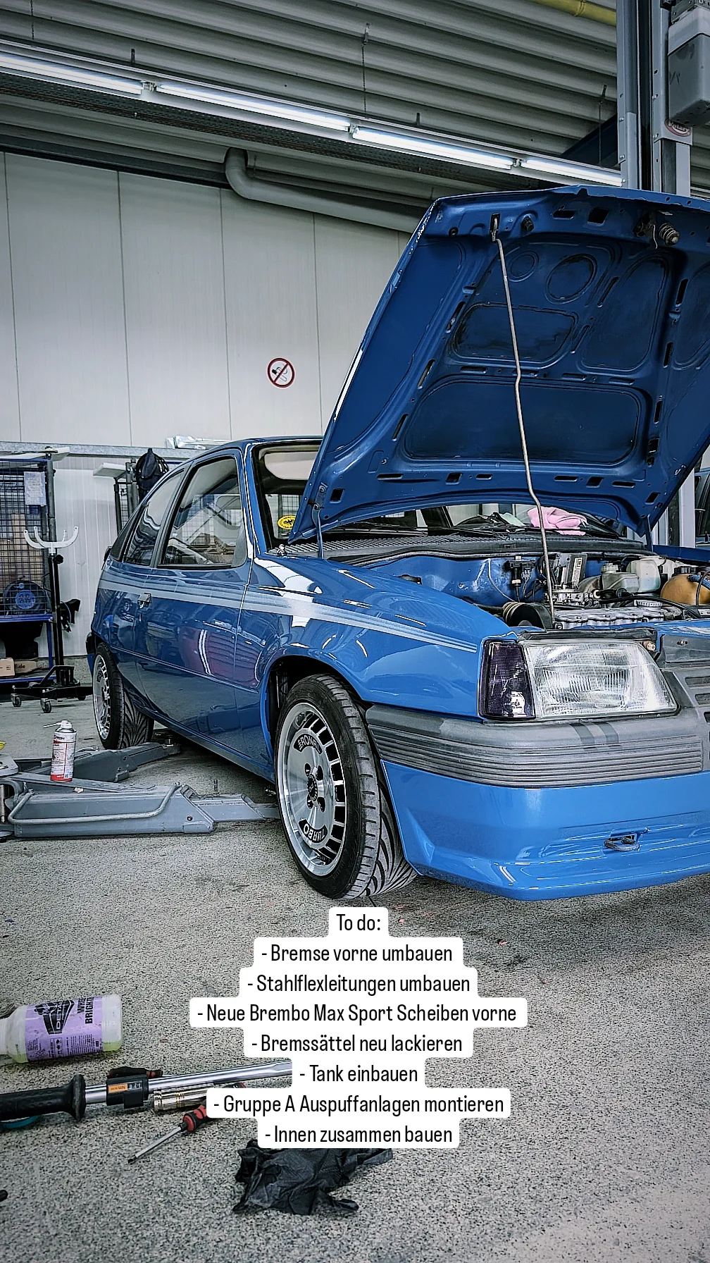

Jetzt geht es in die Endphase!
