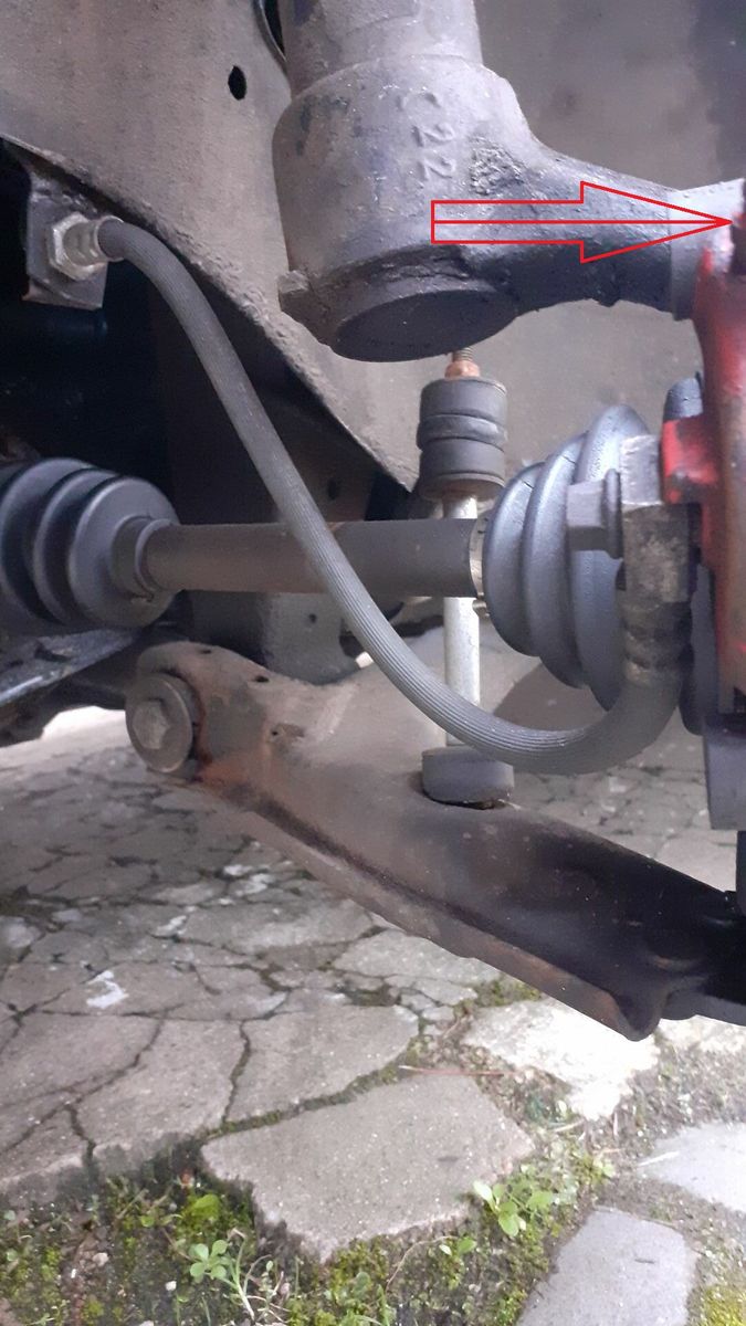

    habe leider feststellen müßen, das der Typ von dem ich mein Kadett habe wirklich viel Müll gebaut hat.
    Zum Glück hab ich jetzt gemerkt das die Bremsanlage mit den Leitungen so nicht funktioniert.
    Die Leitungen scheuern an der Antriebswelle !!!
    Er hat mir erzählt das es 16v Bremsen sind.
    Kann anhand der mir ersichtlichen Zahlen nicht finden was es wirklich ist.
    Brauch in jedem Fall andere Leitungen.
    Kann sein das der Voll-Torsten die Sättel falschrum eingebaut hat und die Leitungen nach oben weg gehen sollten?
    Hoffe Ihr könnt mir mit den passenden Leitungen helfen!
    Das ist ein 52/24 Sattel, sprich mit einem 52er Kolben, für 24mm Scheiben, wie sie beim 2L Kadett E z.Bs. verbaut wurden, die Sättel sind einfach nur vertauscht von rechts nach links.
    Die gezeigten Fotos reichen nicht aus um es ordentlich beurteilen zu können, ob die Sättel vertauscht wurden. Die Schraube zum Entlüften muss auf jeden Fall immer oben sein.
    Eindeutig sieht man aber, dass der Bremsschlauch falsch angeschraubt wurde. Die Verdrehsicherung muss seitlich und nicht oben anliegen.
    Stimmt, auf einem Bild sieht man sogar, das der Entlüftungsnippel ordnungsgemäß oben ist, somit ist nur der Bremsschlauch falsch montiert.
    Wo siehst du das?
    Ich kann es leider nicht sehen.
    Auf dem Bild, kann man den "halben" Nippel sehen.
    Adlerauge. ;)
    Aber der Bremsschlauch ist definitiv falsch montiert.
    Ja, der ist definitiv falsch montiert.
    Danke euch !!!
    Ja, die Nippel sind oben.
    Richtig montiert sind die Bremsschläuche dann schräg nach hinten oben?
    Fahrerseite ist schon gut durch gescheuert und die Nummer auf der Leitung ist nicht mehr zu erkennen..
    Was für einen Bremsschlauch soll ich denn da nehmen?
    Bremsen hab ich bisher noch nicht gemacht und hab keine Ahnung wie die Anschlüsse aussehen.
    Hätte gedacht das die nur in einer Richtung draufpassen und sonst keine Flüssigkeit durch geht?
