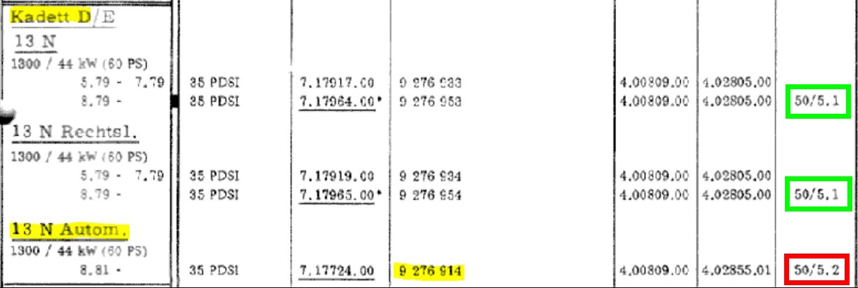

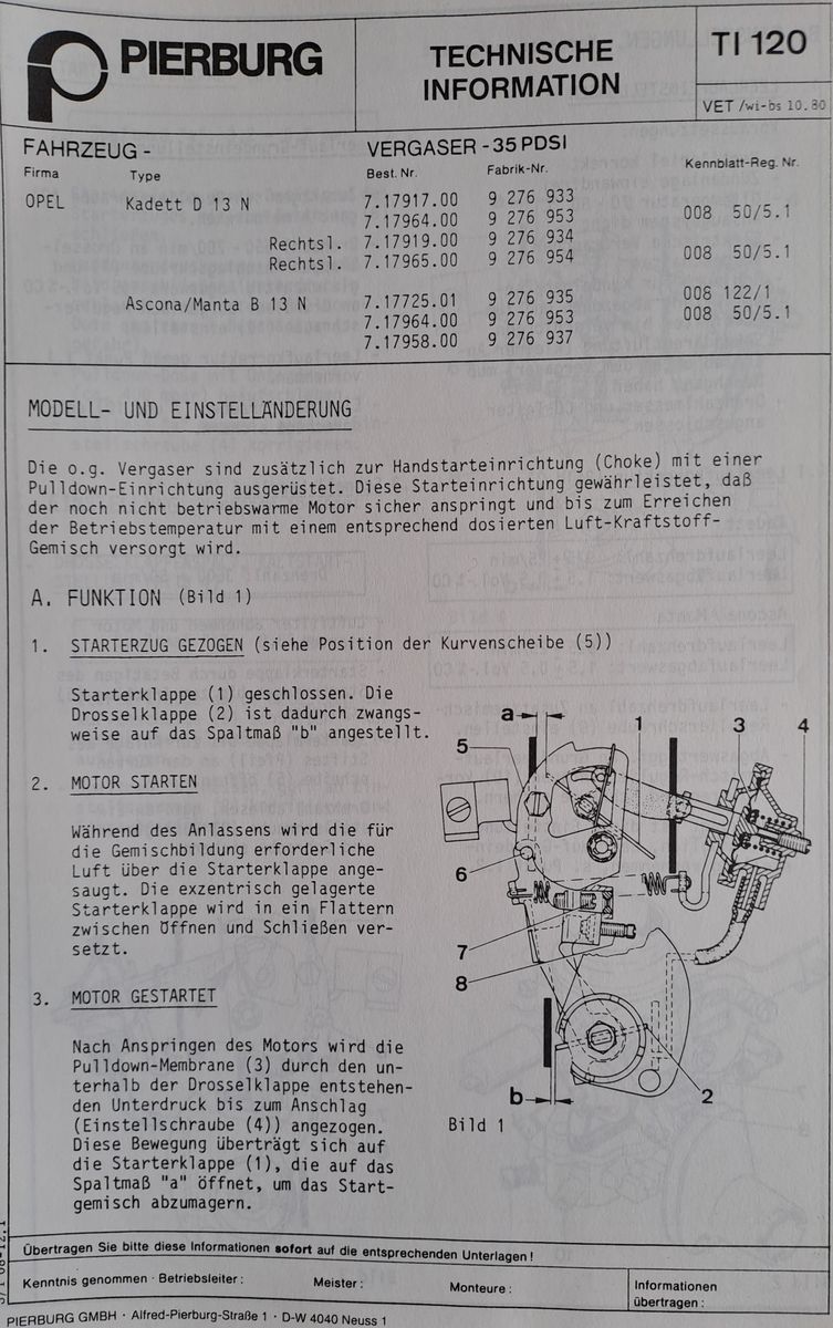

    Moin
    @dream-cool

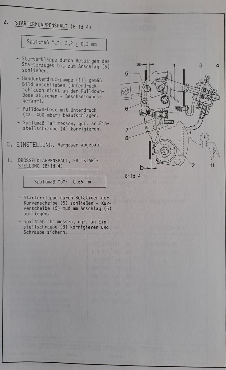

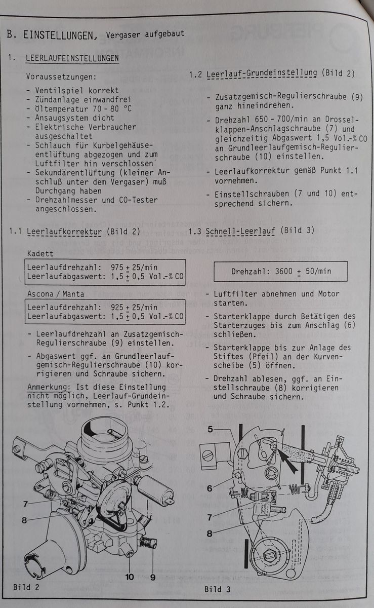

    ich musste leider feststellen, dass das Dokument mit der Pierburg Registernummer 50/ 5.2 in meinem Ordner fehlt und dafür das Blatt mit der Registernummer 50/ 5.1 doppelt abgeheftet ist; wer auch immer das in der Vergangenheit gemacht hat wird wohl ein Rätsel bleiben.
    Dafür habe ich zum PDSI Vergaser noch die nachfolgende Technische Information finden können, die ich hiermit teilen möchte.
    Technische Information TI120 - Modell und Einstelländerungen zum 35PDSI-Vergaser

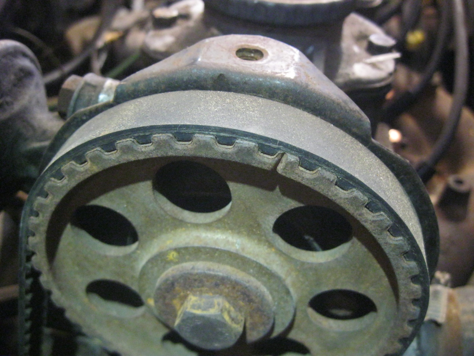

  • #58
    Hier ist doch der Stift oder die Spitze, auf die man die Kerbe in der Riemenscheibe einstellt,
    um zu überprüfen, ob der Zahnriemen richtig aufgelegt ist.
    dann sollten doch oben die beiden Kerben übereinstimmen!?
  • #59
    Beim Kadett E ab Motornummer ist es zumindest so, dass dieser Indikator rein für die Zündeinstellung ist und nicht für den O.T.
    Dazu findet sich die Markierung auf der Zahnriemenscheibe der Kurbelwelle, und muss mit der Kerbe in der hinteren Zahnriemenverkleidung fluchten, dann stimmt es auch oben wieder.
    Denselben Fehler hatte ich nämlich als mein Zahnriemen falsch drauf war, oben passte es und die Kerbe der Keilriemenscheibe flüchtete auch mit dem Indikator zur Zündeinstellung.
