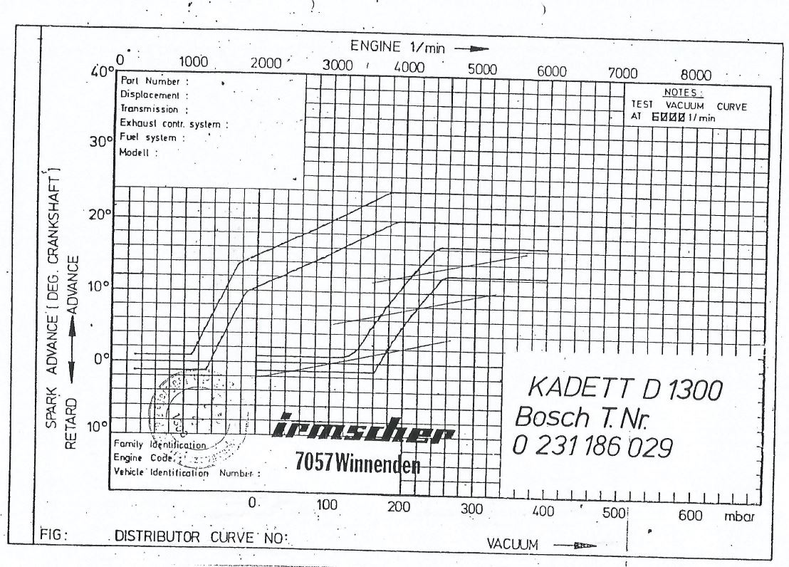

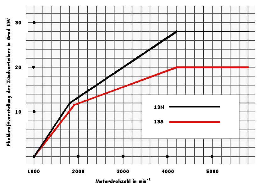

Ich bin auf der Suche nach neuen Federn mit Halter für den Bosch Zündi mit der Teilenummer 0231186029 JFU4.
Hat vieleicht jemand eine Zeichnung mit Teilenummer?
Aktuell läuft der 1,3NB etwas unrund im Stand. Nach dem Zerlegen des Verteilers kam mir schon eine Feder entgegen. Total gelängt. Die hält kaum noch. Dieser Sicherungsnupsi ist auch abgenutzt. Weiss nicht wie das Teil heisst. Ist so oval wo die Feder am Halter gehalten wird.
