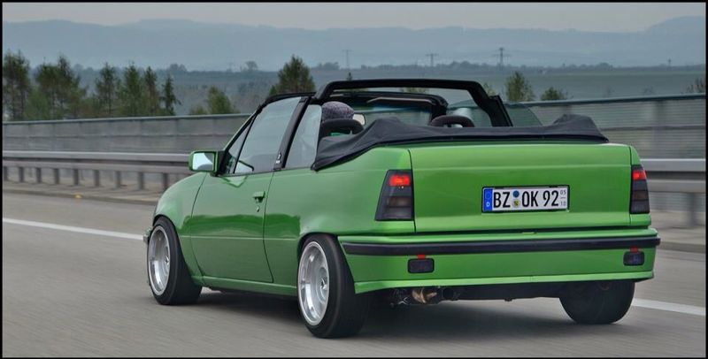

    Es ging sich wohl um eine et20/25 und ob da der besagte etwas an den radhäusern usw gemacht habe. Da schrieb dann einer folgendes: „Hallo ich Weiß nicht ob es noch interessiert aber ich fahre Rial Cobra auf meinen Kadett allerdings sind es 8x15 ET 18 rundum, schleifen tut da nichts!“
    Wobei bei dem Bild sieht es so aus als habe er etwas an den radläufen getan 🤔.

    Aber ich glaube du meinst ein silbernes Cabrio mit den Rail Cobra?
    Ist ja nicht das ich es nicht glaube 😉
    Wie gesagt es meinte eben einer aus dem Forum hier (der eben exakt diese Felgen drauf hat) bei ihm würde nichts schleifen. Deshalb eben die Nachfrage ob dem wirklich so ist, oder ob ich halt umlegen muss oder sogar mehr?
    Ja genau war ein silbernes Cabrio beim ranzoomen sieht es aber auch so aus als hätte er was gemacht.
    Leider scheint er nicht mehr aktiv zu sein 😬
