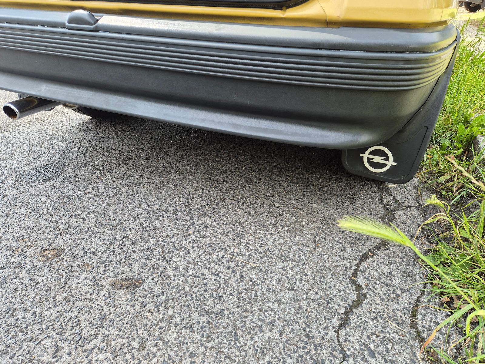

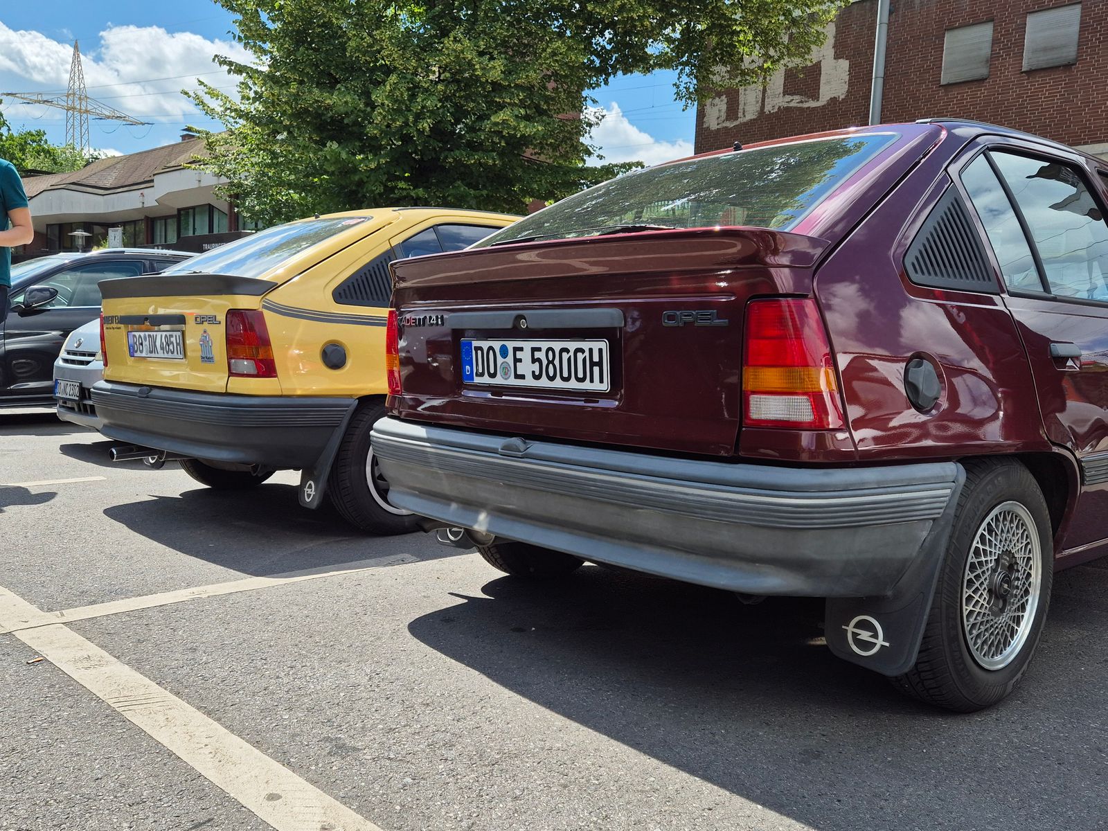

    Bisher hält das Sonax ganz gut. Musste nur ein paar Mal nacharbeiten, was aber auch daran liegen wird, dass ich meine Stoßstangen mit dem Heißluftfön zerstört haben werde.
    Auf dem letzten Treffen mit Christiando war der Unterschied deutlich zu sehen.

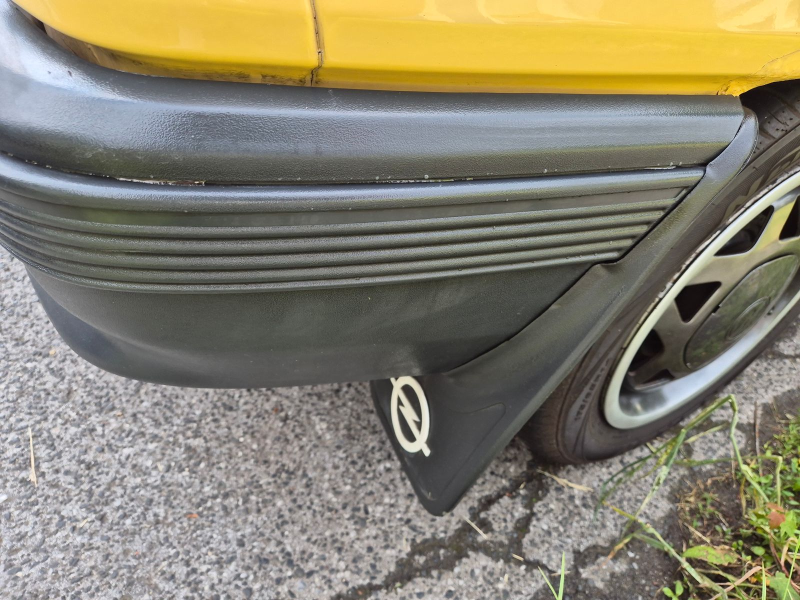

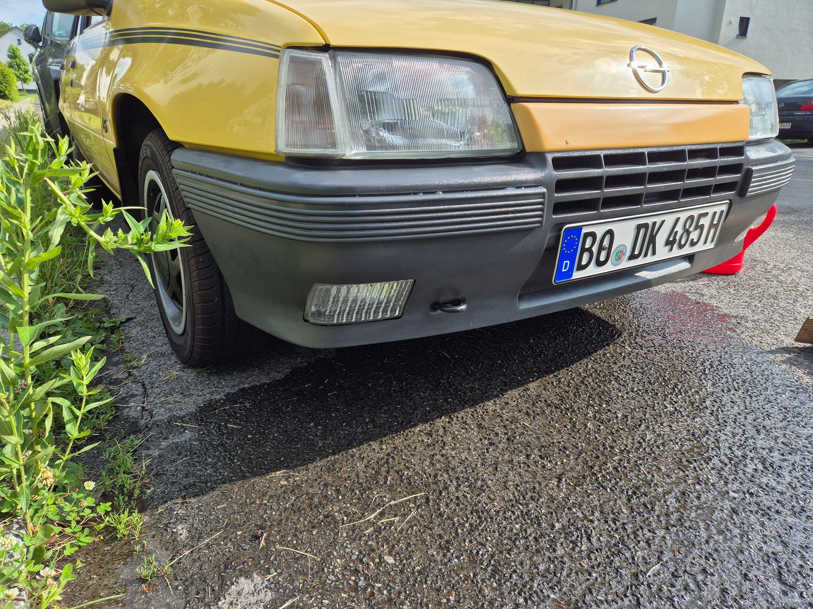

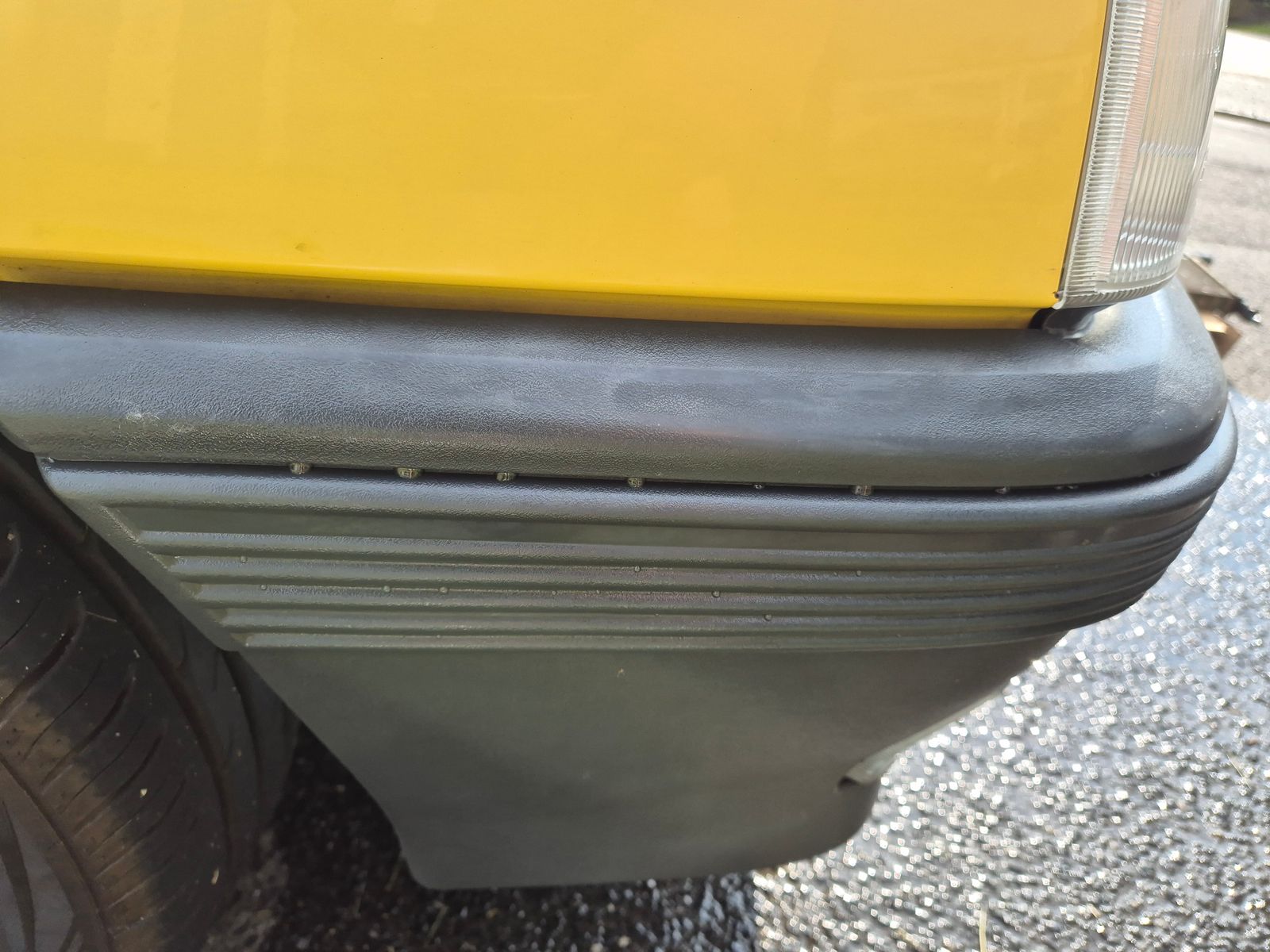

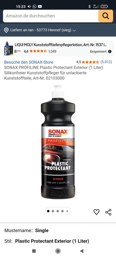

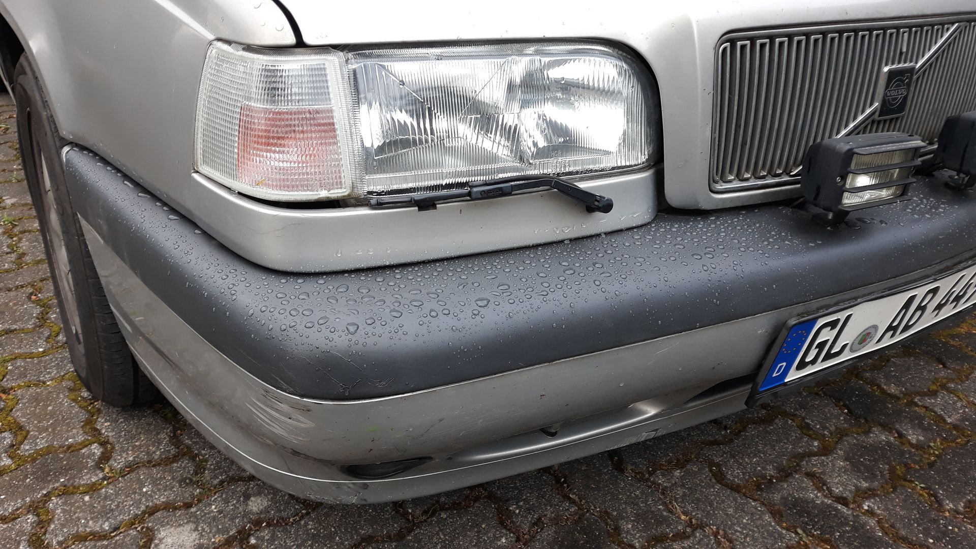

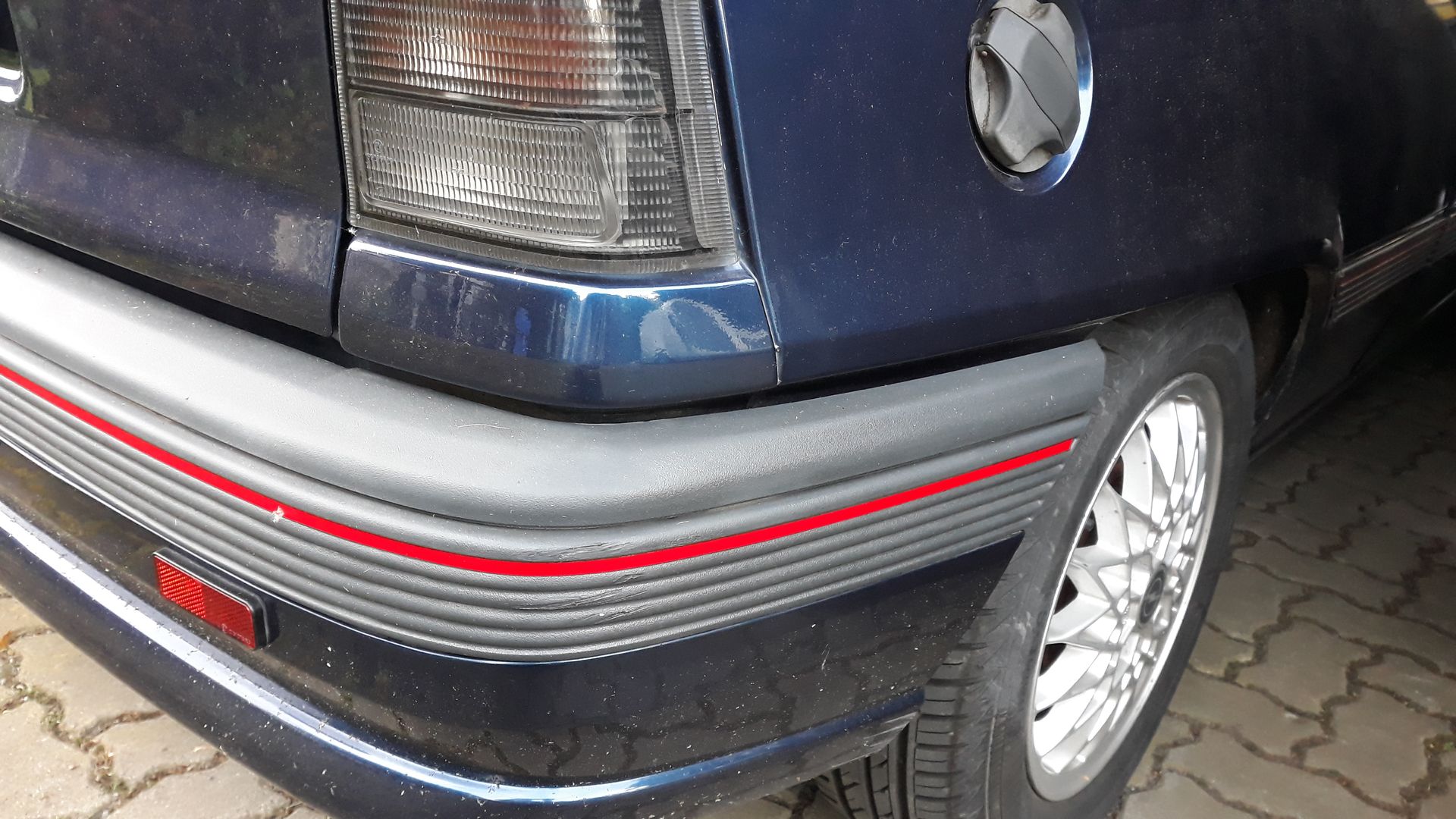

    Grüß dich, ich habe das gleiche Problem das Plastik ist mittlerweile extrem hell, (siehe Bild) wollte mich kurz vergewissern ob du dieses Produkt (siehe anderes Bild) verwendet hast. Möchte mir einen Satz dunkler Zierleisten (Blaugrau) bestellen da sollte Front und Heckstoßstange schon dazu passen. LG

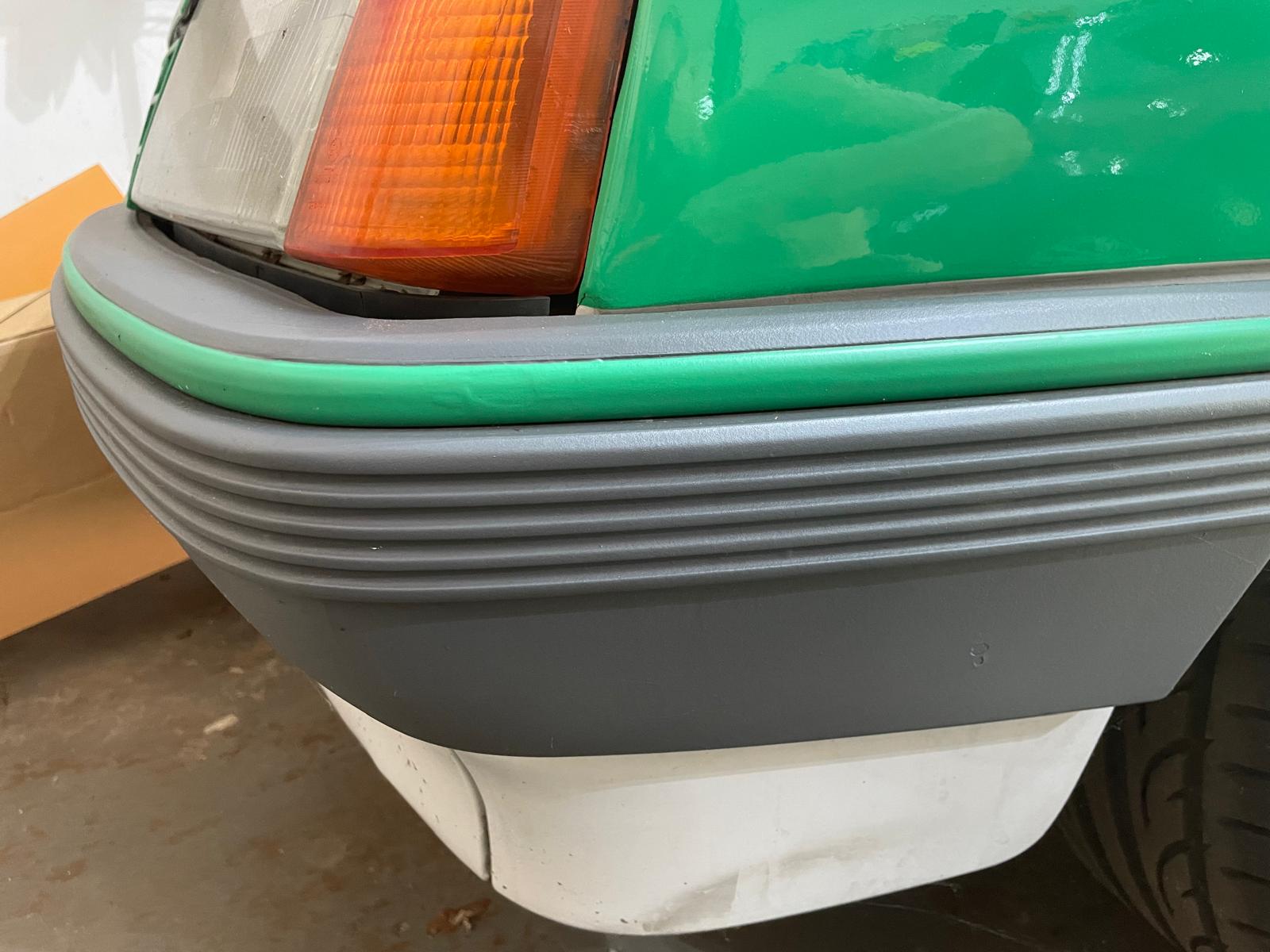

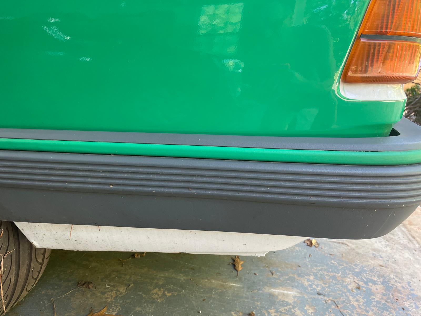

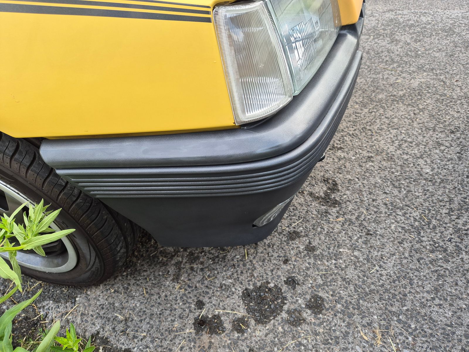

    StufenheckNrw,

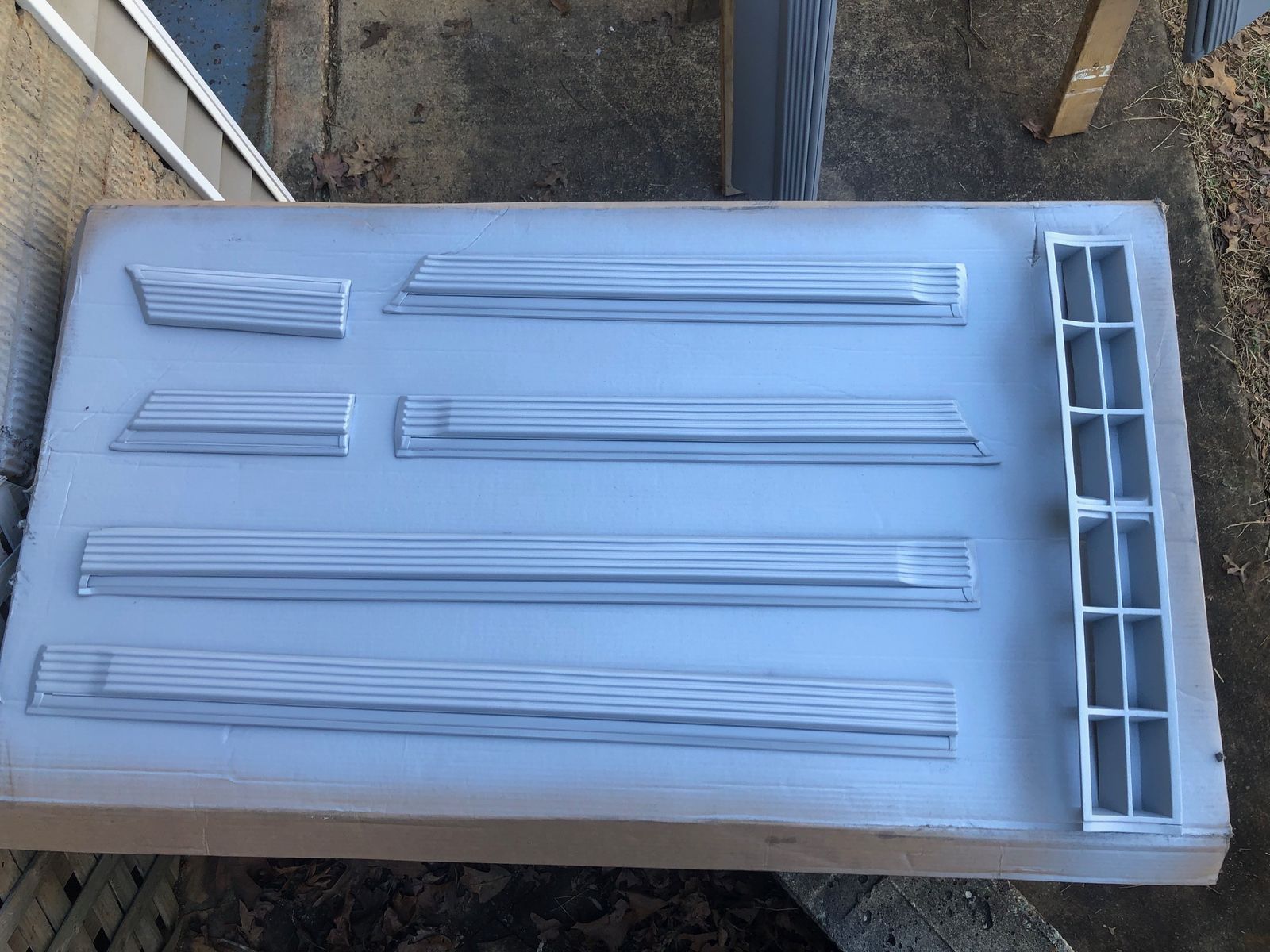

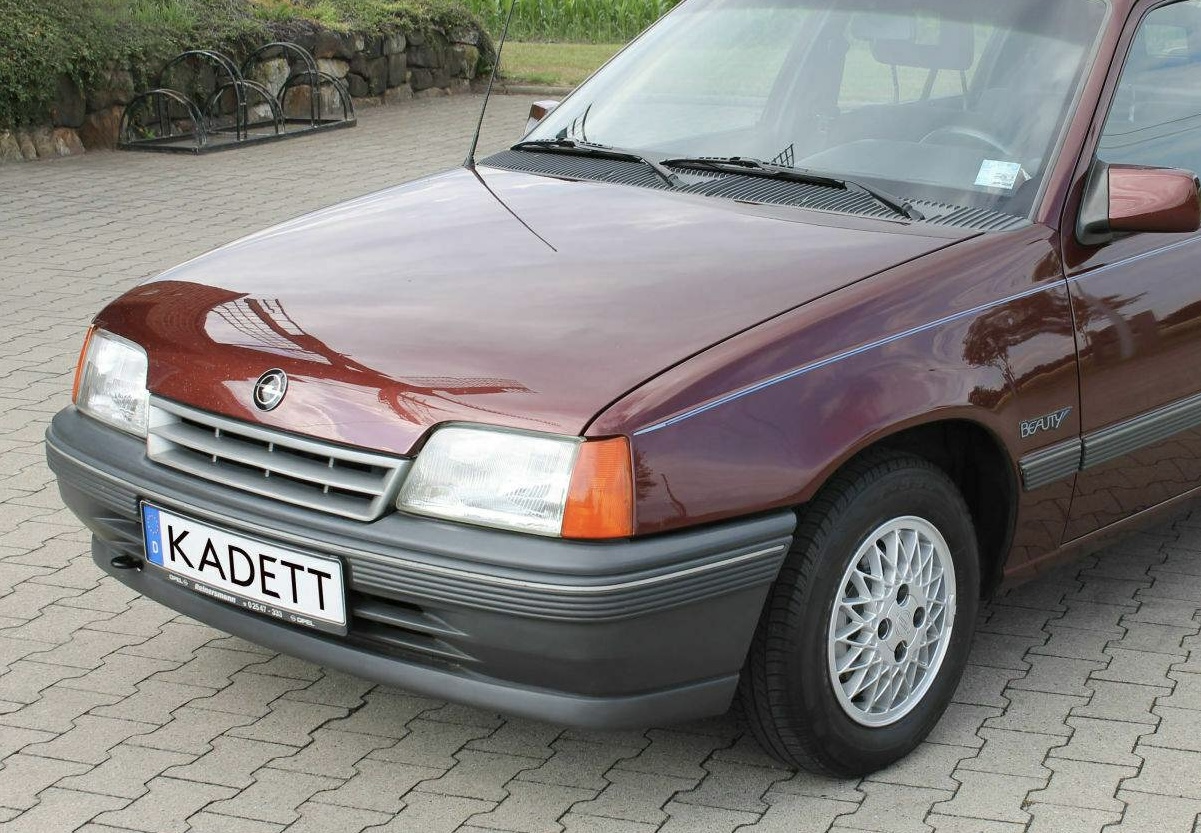

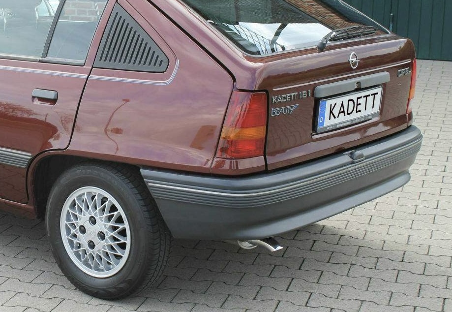

    dies Problem haben fast alle Kadett E Modell, die draußen stehen. Ich habe damals bei meinem Beauty viele Mittelchen getestet, die meisten hielten leider nur ein paar Regenschauern. Es wurden nur Auffrischer verwendet, da die Stoßstangen im originalem Farbton bleiben sollten.
    Darum habe ich mich damals entschieden diese mit dunkelgrauen Acryllack und einer Schaumstoffrolle in 2-3 dünne Schichten zu lackieren. Dies hat super geklappt und ist wetterbeständig.
    Da du die zusätzlichen Stoßstangenschürzen hast, brauchst Du nur den oberen Teil bearbeiten.
    Kleiner Hinweis:
    Für die richtige Farbwahl solltest Du die Innenseite als Farbton nehmen.
    Hier noch Fotos von den lackierten Stoßstangen. Da diese dünn mit der Schaumstoffrolle lackiert wurden, blieb die Struktur erhalten.

    StufenheckNrw: Das ist zwar das Mittel, aber ich habe davon wieder Abstand genommen, weil es sich ständig abwäscht.
