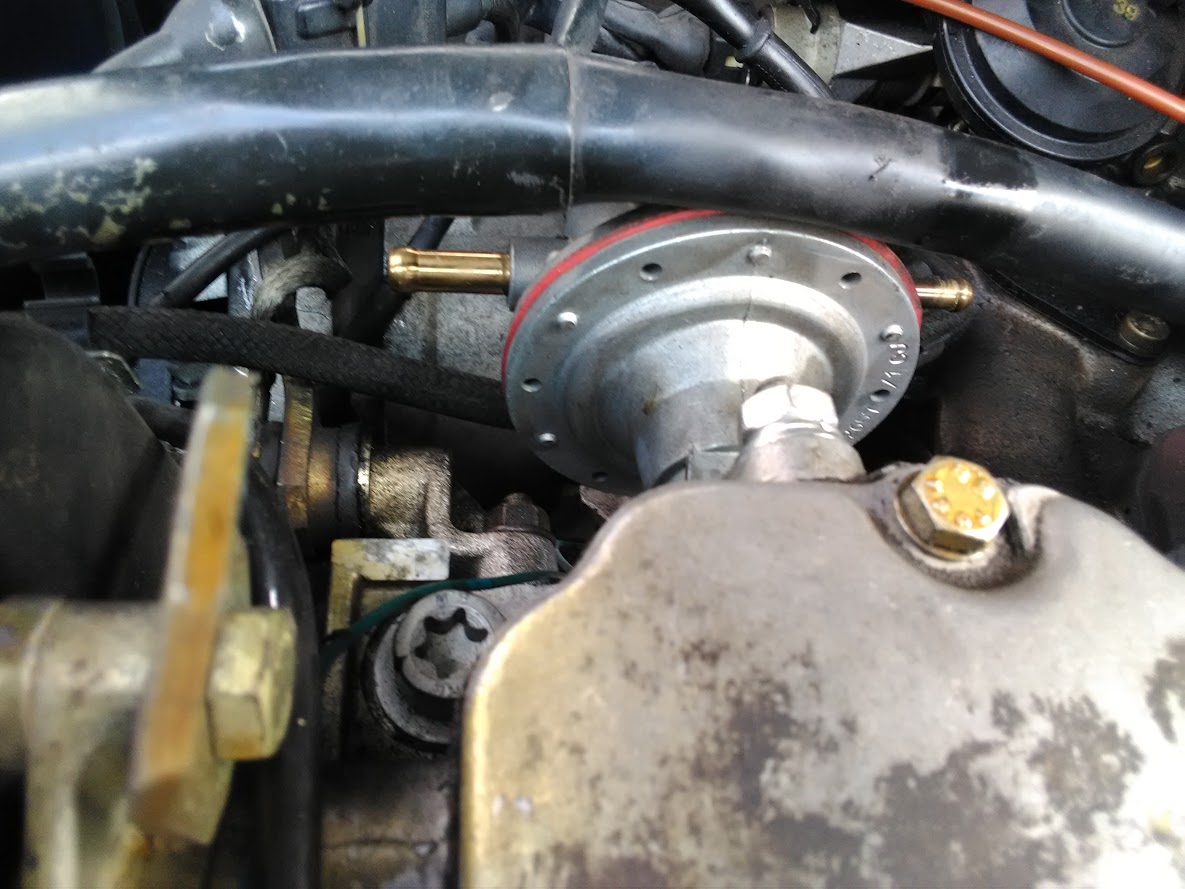

    Leider lauft jetzt das Benzin zwischen Membrandeckel und pumpe heraus!

    und hatte die Pumpe nicht noch eine Distanzplatte aus Kunststoff zwischen Anschraubflansch und Zylinderkopf?
    befürchte das da beim Vorgänger mal etwas verloren gegangen ist?! oder meine Erinnerung täuscht mich!
    nicht das ich die neue Pumpe auch gleich wieder schrotte!

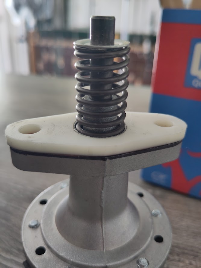

    Mein Fazit zu der Thematik mit der Distanzscheibe an der Benzinpumpe
    Die Dichtung muss immer mit rein den sonst geht's auf die Pumpe, die kann das wohl eine zeit lang verkraften aber nicht wirklich lange!

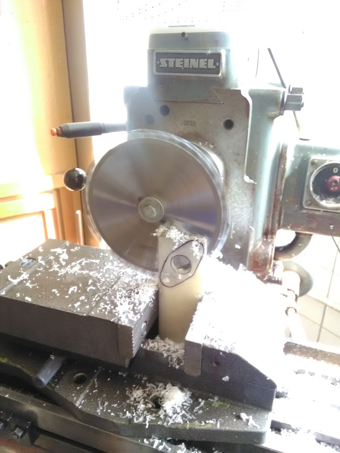

    Ich hab mir die Distanzplatte selbst nachgebaut.
    Die Maße hatte ich von der Benzinpumpe und den Dichtungen die dabei waren. Jetzt ist auch klar warum bei der Benzinpumpe zwei Dichtungen dabei sind!
    Die Platte ist 4mm Dick, die Angabe hab ich freundlicher Weise von einem Forum Kollegen hier, passt aber auch zu dem was ich ausgemessen hatte.
    Stehbolzenlänge abzüglich der Mutter abzüglich der U-Scheibe abzüglich des Benzinpumpenflansch ergibt 4mm!

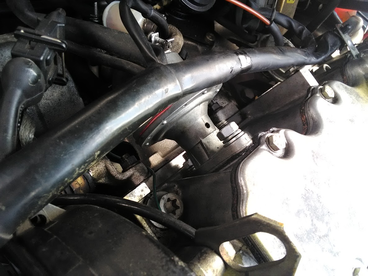

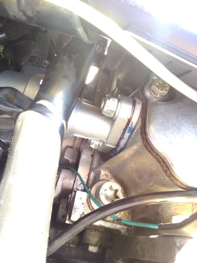

    Für die die es interessiert hier noch Bilder.
    Hiermit wäre dann das Thema von meiner Seite her abgeschlossen, wer Unterstützung oder fragen hat, darf sich gerne melden!
