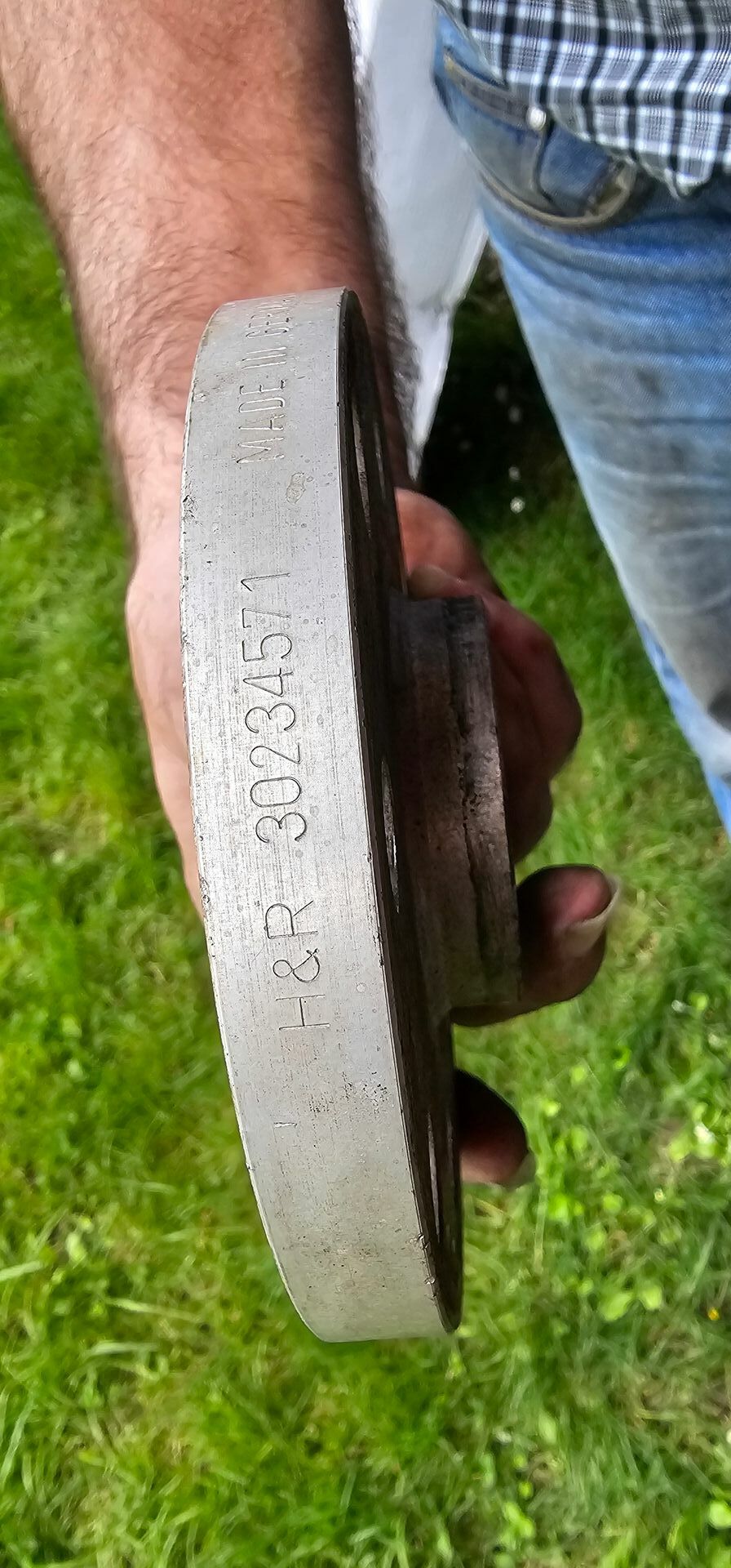

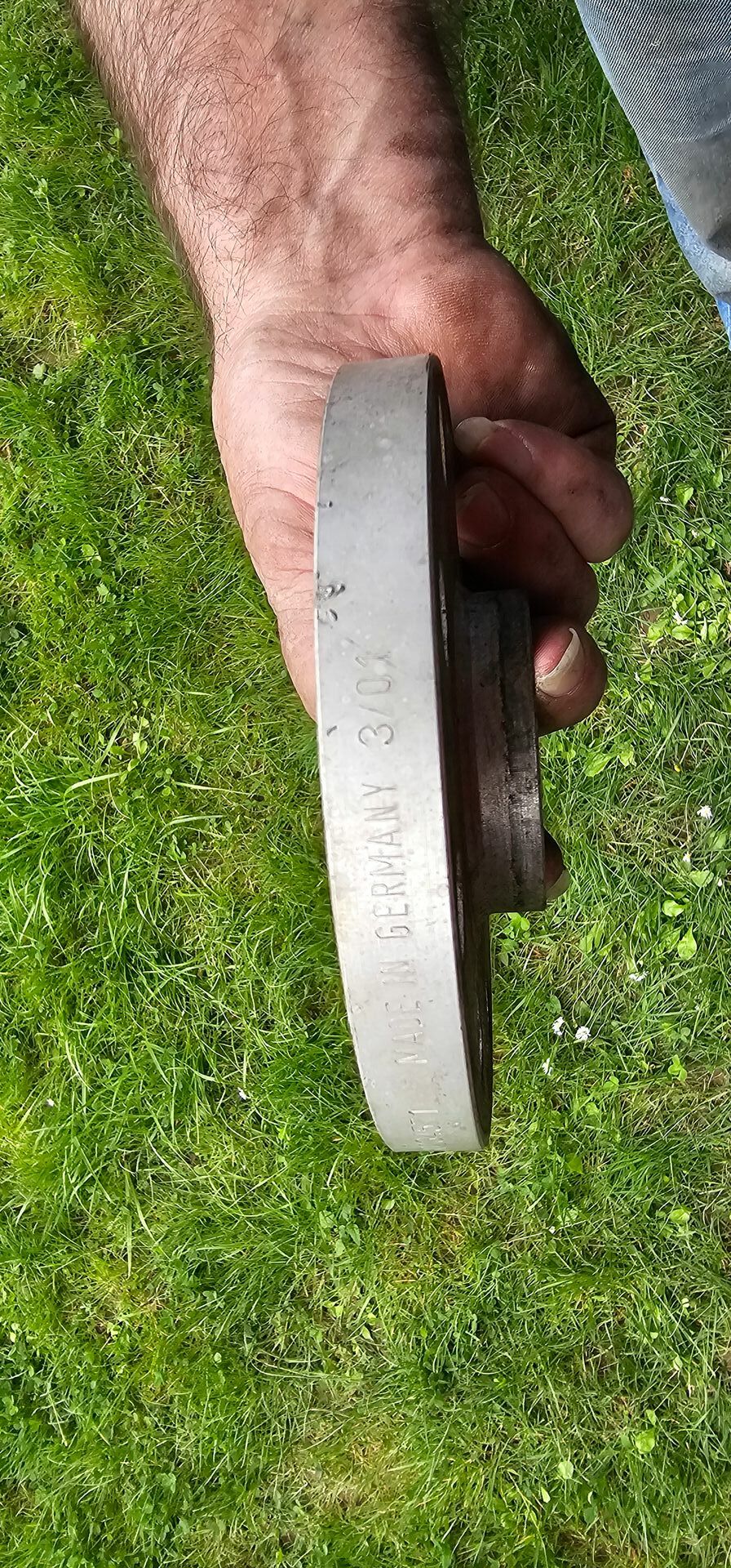

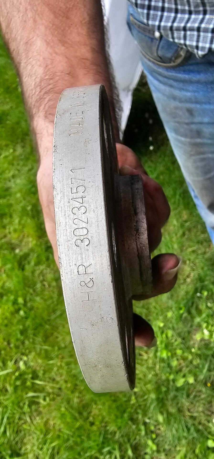

#13 Ich lese gerade, FK schreibt auch bei den 10mm "Diese Spurverbreiterung passt nur bei Radnaben mit einer Tiefe von max. 8mm. Bei tieferen Radnaben muss eine Spurverbreiterung ohne Zentrierung verwendet werden."
So wie ich das im Kopf hab, sind die Mittenzentrierungen vom Fzg selbst deutlich tiefer.
Dann nehme ich einfach welche ohne Zentrierung? Die muss ich wohl einfach nur entlastet auf das endgültige Drehmoment festziehen, dann sind die genau so gut?
Bisher hab ich noch nie Spurverbreiterungen verbaut. Daher fehlt mir etwas der Plan.
10mm deshalb, weil es auf beiden Seiten passen dürfte. 5 sieht man schätzungsweise kaum und 15 könnte rechts knapp werden.
#14 Die muss ich wohl einfach nur entlastet auf das endgültige Drehmoment festziehen, dann sind die genau so gut?
Nein, sind sie nicht, ich rate dringend davon ab.
#15 ... Daher fehlt mir etwas der Plan....
Da empfehle ich, jemanden mit Plan ran zu lassen.
#17 ...
Dann lass ich es bleiben und mach eventuell mal andere Räder drauf.
Ist vermutlich die bessere Lösung
