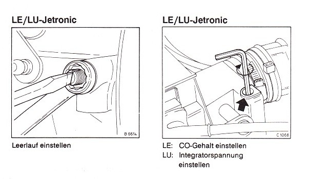

    Wie kann ich am besten die Drehzahl richtig einstellen ich Buch von "so wirds gemacht" steht das man es an der großen Schraube / Bolzen mit der Mutter macht (denke das ist der Bypass Kanal) und beim "Jetzt helfe ich mir selbst" steht an der Schraube beim Anschlag der kleinen Drosselklappe.
    Gibt es da Grundeinstellungen es geht um den Irmscher 1.3SB Motor mit der Bosch LE Jetronic Anlage

    Die Opel Motoren mit L-Jetronic und LE-Jetronic haben meiner Kenntis nach keine aktive Leerlaufregelung.
    Leerlauf wird über Drosselklappenanschlag eingestellt. Dann gibt es einen Zusatzluftschieber, dieser wird über einen Thermozeitschalter im Kaltlauf geöffnet und sorgt für Zusatzluft.

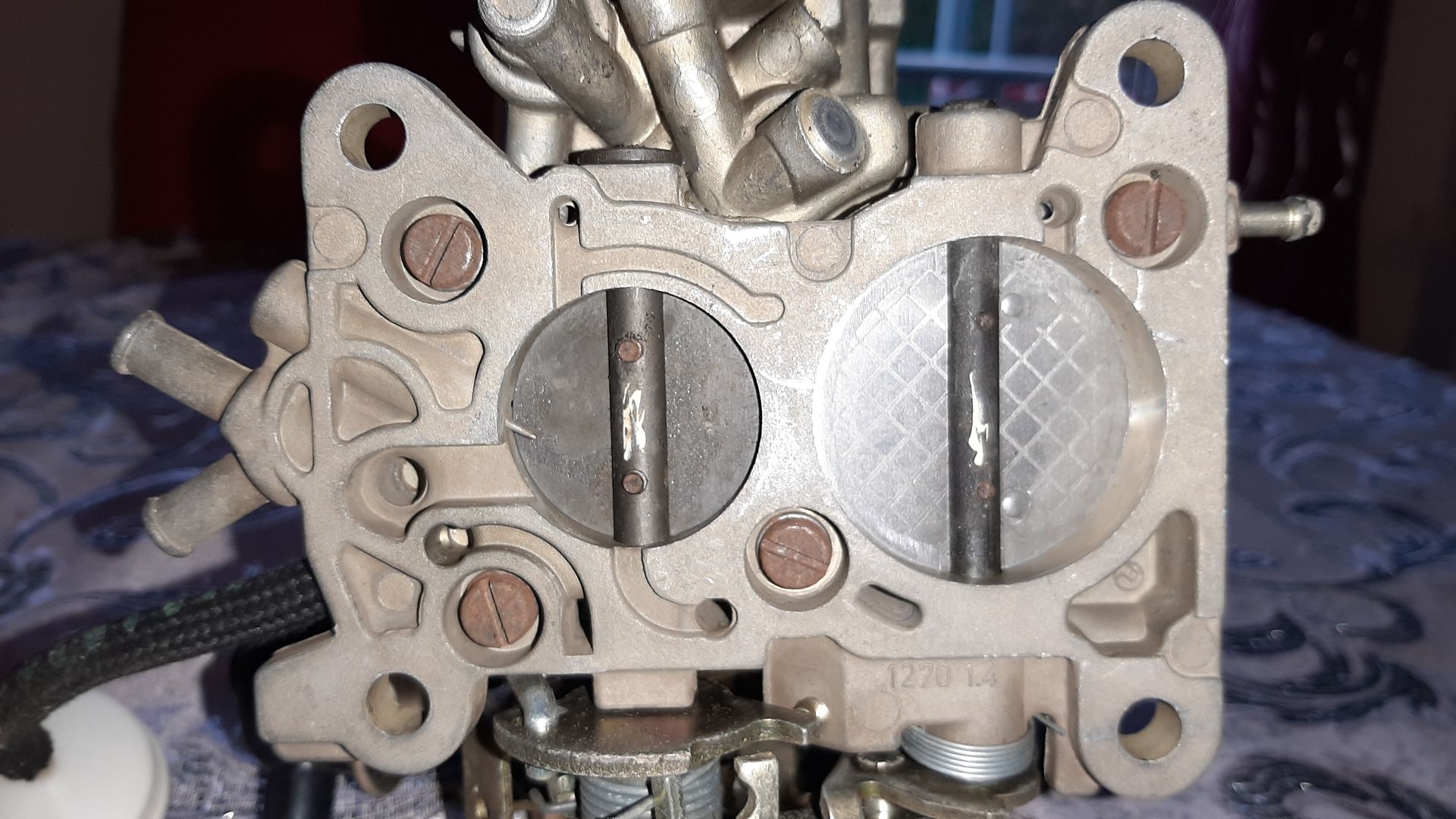

    Du schreibst kleine Drosselklappe. Hast du eine Registerdrosselklappe, oder doch einen Vergaser mit zwei Drosselklappen?

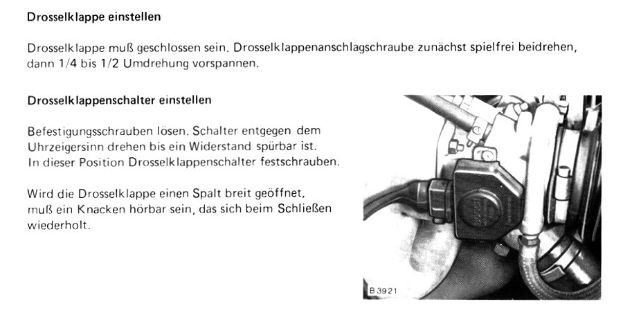

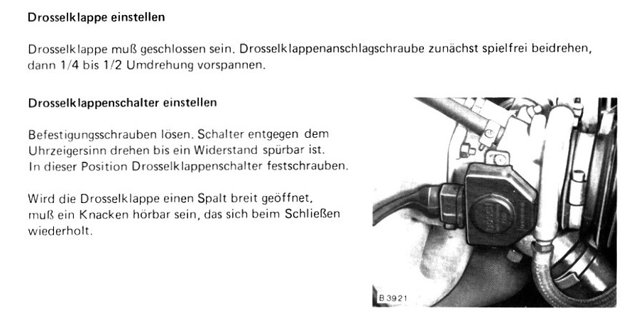

    Hallo Danke Ich werde den Anschlag neu einstellen da die DK lackiert wurde und alle Teile draußen waren, bis zum Anschlag dann 1/2 circa mehr das wirds sein den jetzt hat meine DK keinen Spalt und ich habe den Anschlag so eingestellt das die Schraube nur den Anschlag berührt aber die 1/2 Umdrehung fehlt deswegen wohl der sägende Leerlauf da der Rest richtig Gut geht !!
    Vielen Lieben Dank !!
    Hallo nein habe die Irmscher Bosch LE Jetronic verbaut und die hat 4 Einspritzventile, denke aber ich habe den Fehler durch den Kollegen gefunden, ich habe die Drosselklappe an der anschlagsschraube genau beigedreht aber es steht eine 1/4 bis 1/2 Drehung mehr beidrehen das bedeutet das die DK dann wohl einen sehr feinen Spalt hat und so der Leerlauf gehen sollte.
    Probiere ich morgen gleich aus und werde am Abend berichten !!

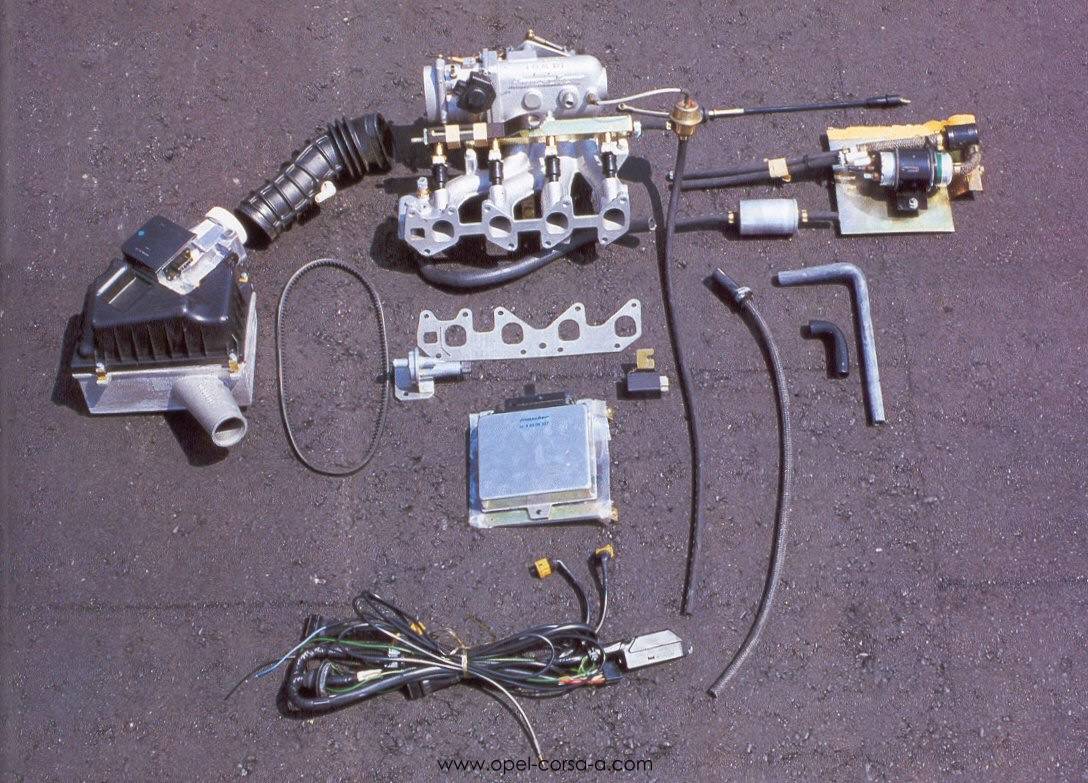

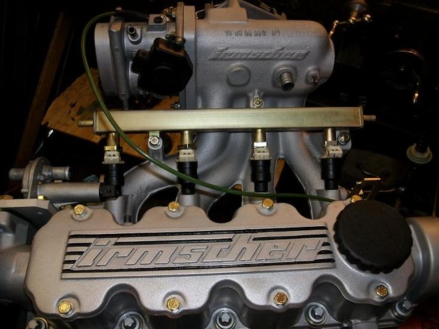

    Irmscher hatte seinerzeit aus dem 13SB den hauseigenen 13SH mit der Bosch Spritze LE-Jetronic aus dem 18E mit verkleinertem Luftsammler samt angepassten Luftmengenmesser und Steuergerät für den Corsa Sprint R abgeleitet - i85 08 326. Natürlich alles noch ohne Abgasreinigung und Euro-Norm Einstufung.
    Der TE Ascona C 1.3S hat seinen Motor entsprechend umgerüstet.

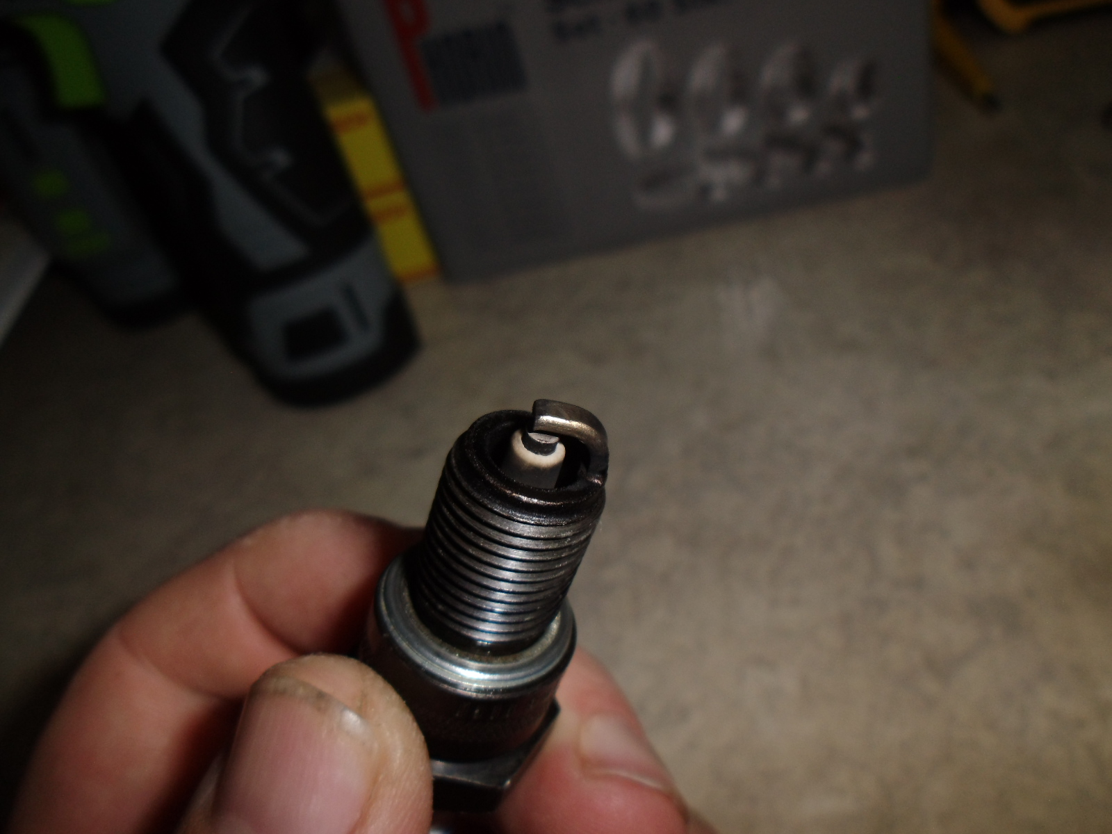

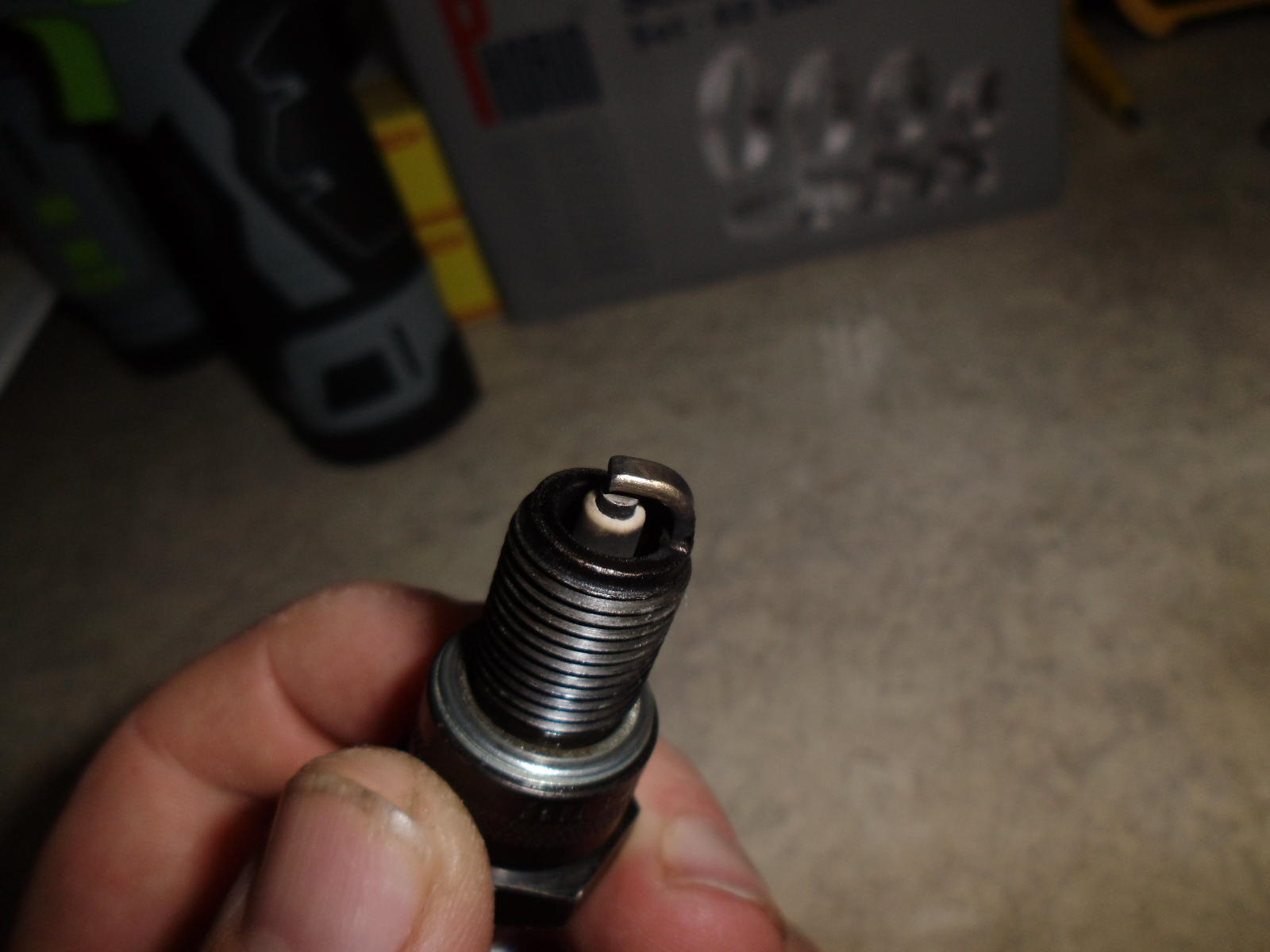

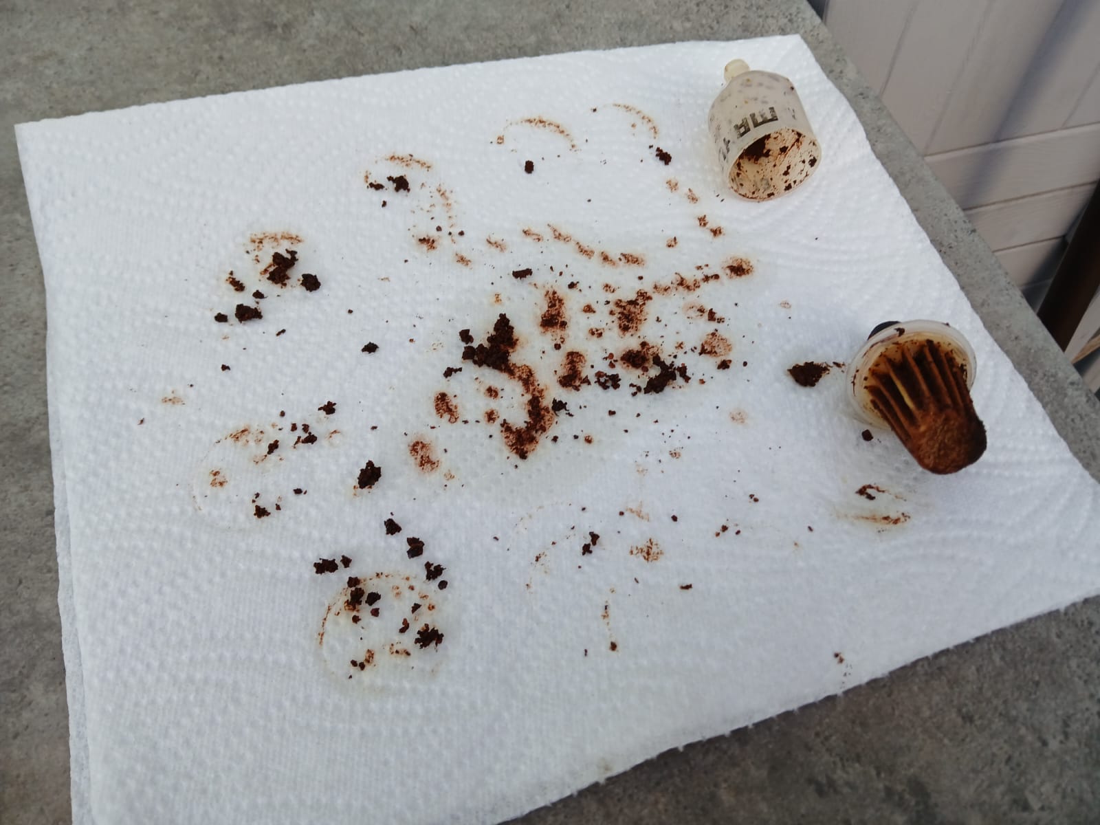

    Habe mal ein Foto der Zündkerze gemacht alle 4 sehen exakt gleich aus aber für mich sieht das mager aus obwohl der bei 0,90 Lambda so läuft und 1000 touren bei der Drehzahl rum !

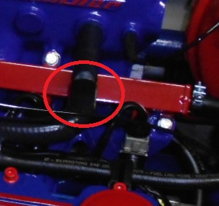

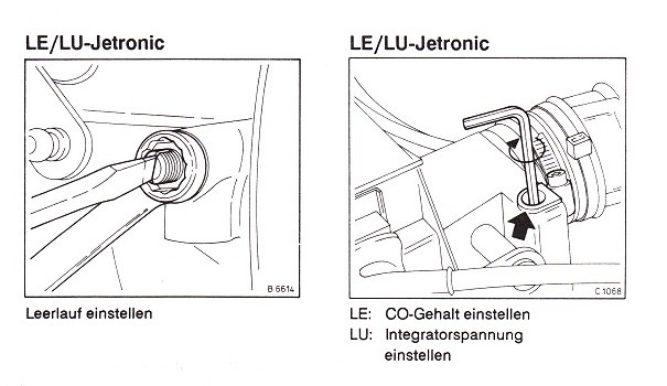

    Beschleunigung und Leistung Top, gerade beim Laufen lassen hatte ich eine Art "Säuseln" und das kommt vom Zusatzluftschieber schlauch der gestückelt werden musste da es den schlauch den Irmscher genommen hatte nicht mehr gibt. Werde da eine Schelle setzen und morgen ausprobieren wieder wenn Er komplett kalt ist Ihn den Leerlauf einzustellen mit 1100 bis 100o war er zu hoch drehte ich die LL Schraube mehr rein lief er noch schlechter im Stand. Leider habe ich keine Angaben wie die Bypass Schraube am LMM eingestellt wird da die verstellt war und keine Kappe mehr oben !
