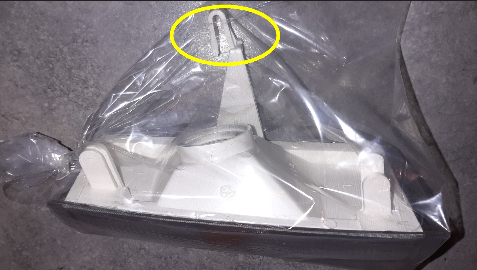

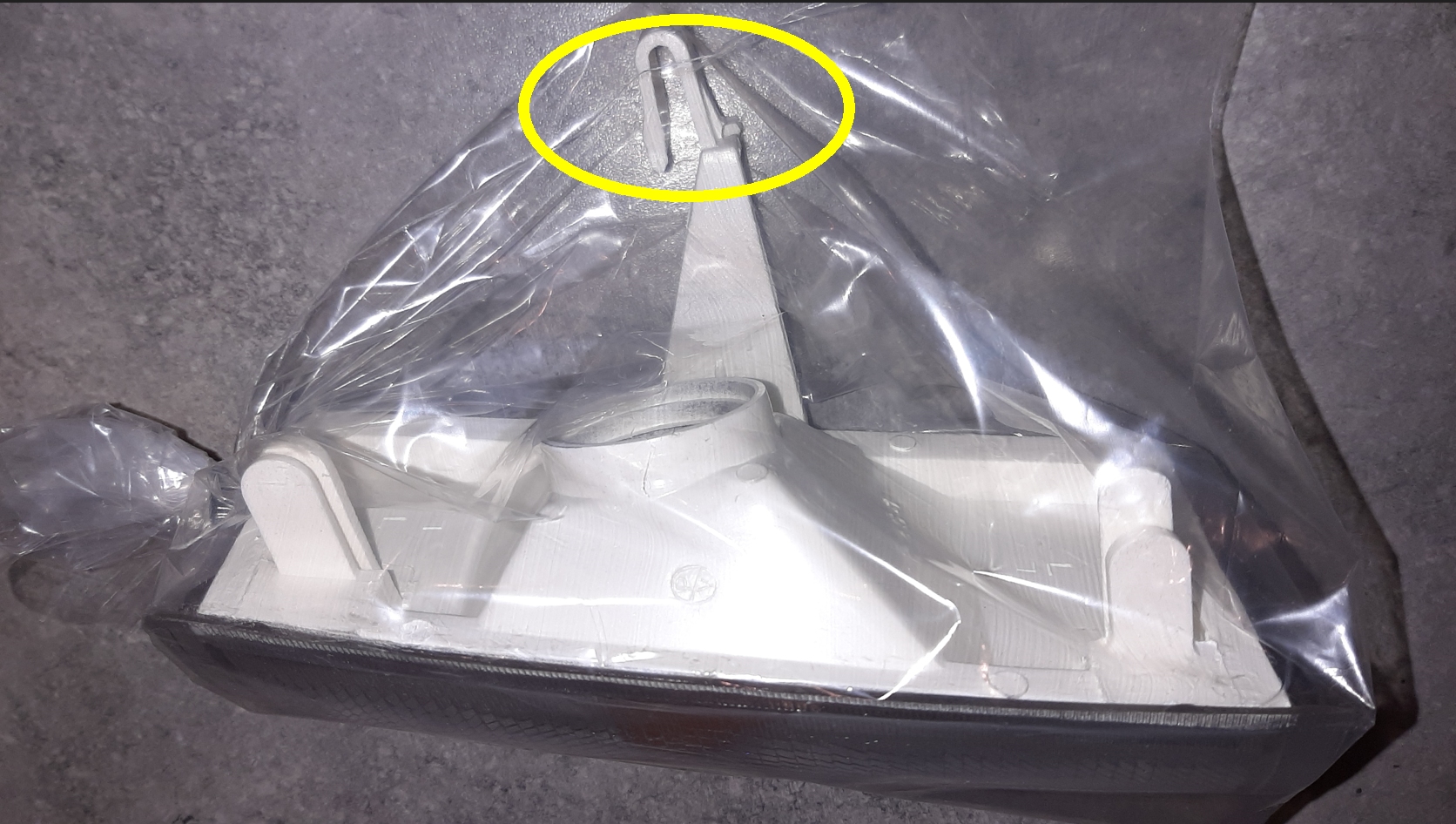

    Das ist beim Kadett D ein altbekanntes Thema, damit hatten wir D-Fahrer schon in den 90ÂŽer Jahren zu tun. Wenn im Frontblech die Aussparung fĂŒr die Halterastnase am BlinkergehĂ€use beschĂ€digt/ geweitet oder die Rastklammer am BlinkergehĂ€use bricht/ ermĂŒdet ist, dann fallen die Blinker beim Bremsen oder durch ErschĂŒtterungen aus der Frontmaske heraus.
    Wenn man GlĂŒck hat, dann bleibt der Blinker mit der Lampenfassung am Kabel hĂ€ngen und geht nicht verÂŽlustig. ;)

    Da wĂŒrde ich doch ganz einfach ein kurzes dĂŒnnes Drahtseil ans Plastik schrauben und mit der Halteschraube verbinden.
    Sozusagen eine Rettungsleine, damit der nicht wegfliegen kann.
    Sehe gerade, da gibt es kein Halter zum Schrauben. Dieser wird nur gesteckt.
    Dann ist es kein Wunder, dass im Alter die Blinker fliegen lernen.
    Wir haben damals den Bereich zwischen der Rastnase mit der Heißklebepistole aufgefĂŒllt, dann hat es gehalten. Das Problem war halt immer das Material selbst; wenn der Weichmacher raus ist, dann wird der Kunststoff brĂŒchig.
    Deine Idee mit dem verschraubten Draht mag funktionieren, aber wer bohrt heute schon gerne Löcher in sein altes heiliges Blechle.
