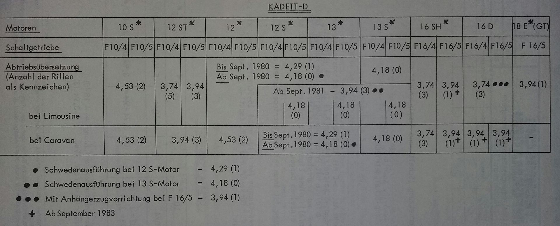

    Ganz vergessen, die Unterschiede liegen beim F10 gegenüber dem F36 nicht nur in der Bauform des Getriebes selbst, sondern vor allem auch in der Höhe der maximalen Kraftübertragung.
    Der Getriebecode F10 benennt die Art des Getriebes "F" und das maximal übertragbare Drehmoment, in diesem Fall dann "10 = 100 Nm"
    Opel hatte/ hat verschiedene Getriebeversionen im Einsatz, wie z.B. ARxx / AWxx-xx / Fxx / Rxx / THMxxx sowie diverse Getrag Modelle. Es sind garantiert in den letzten Jahrzehnten weitere Versionen hinzu gekommen.
    Die Getriebe sind unterschiedlich auf die Antriebsart (Front-/ Heck-/ Allradantrieb) wie auch auf die Abtriebsleistung der Motoren ausgelegt und nicht immer untereinander tauschbar.
    das F36 passt nicht an die alten Smallblock Motoren
    Ein gebrauchtes F10 4-Gang ist auf jedem der gängigen Angebotsportale aktuell noch für kleines Geld zu bekommen. Neu wird es dagegen schon schwieriger; ich habe mir vor etlichen Jahren noch ein neues F10 gesichert und in mein Lager gelegt.
    F36 Getriebe? Habe ich persönlich noch nie von gehört.
    Allerdings kannst du an deinen 13S durchaus ein F13 anbauen. Habe ich auch an meinem 1300er...zwar ein E mit C13N, aber der Block ist derselbe.
    Original gehört an meinen C13N auch ein F10 dran, aber das F13 hat ohne Probleme gepasst.
    Jetzt klärt mich mal auf, ein F36 Getriebe kenne ich von BMW, Hecktriebler, bei Opel kenne ich nur das M32 / M35, aber ein F36 ist mir da nicht bekannt.
    Was ist bitte ein F36 Getriebe?
    Weder bei Opel Infos noch irgendwo anders findet man Informationen dazu.
    Wenn man nach F36 bei Google sucht, findet man ein Getriebe für BMW in Verbindung mit Heckantrieb. Dieses passt bekanntlich nicht in einen Kadett mit Frontantrieb.
