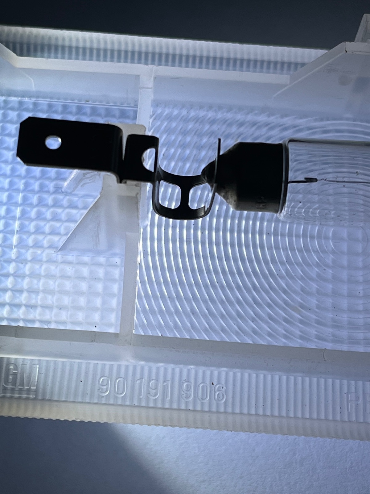

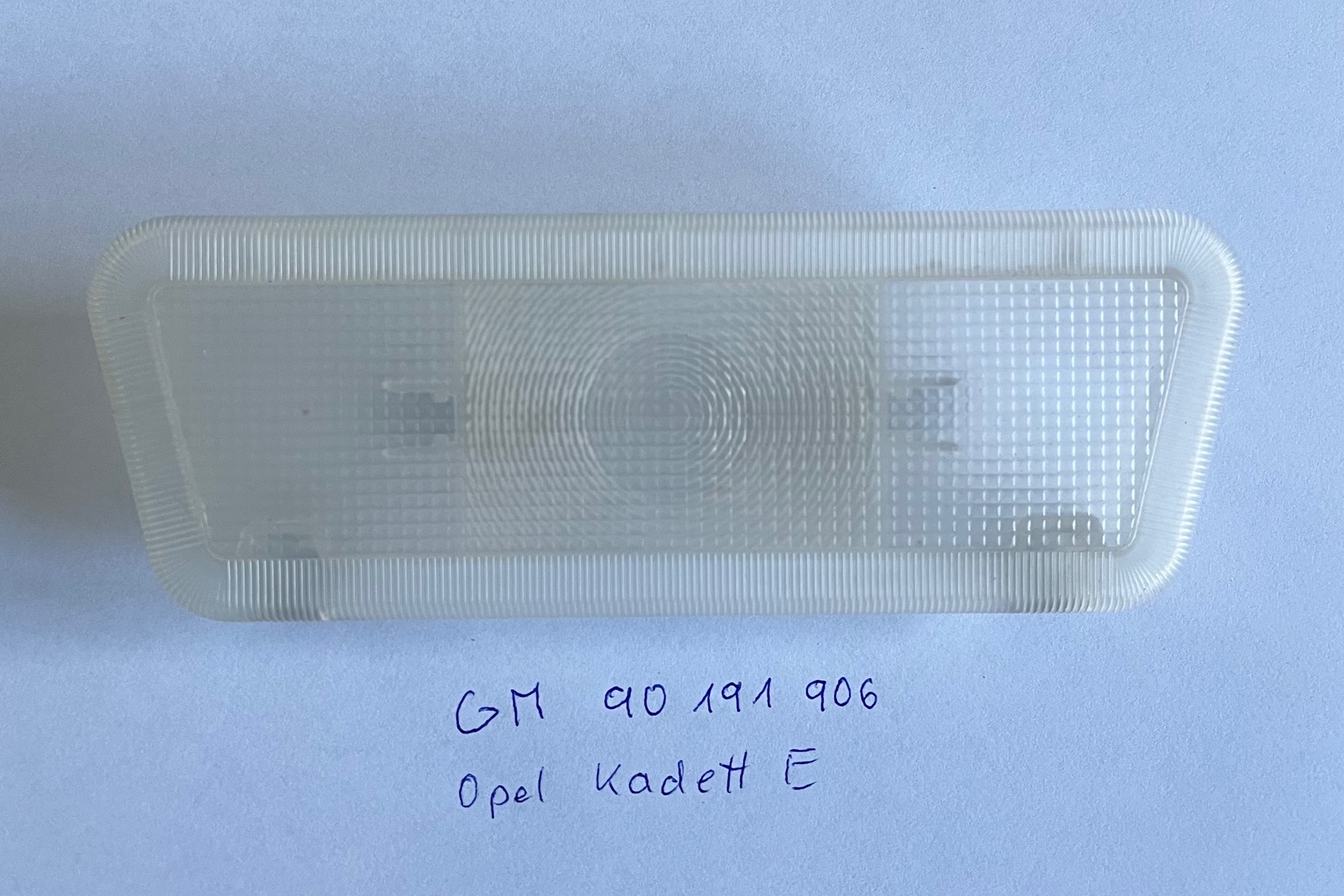

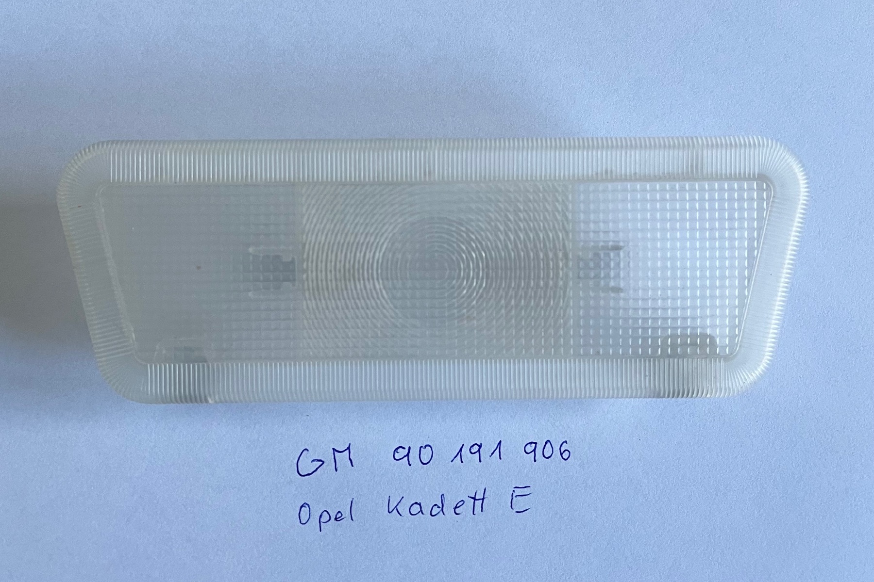

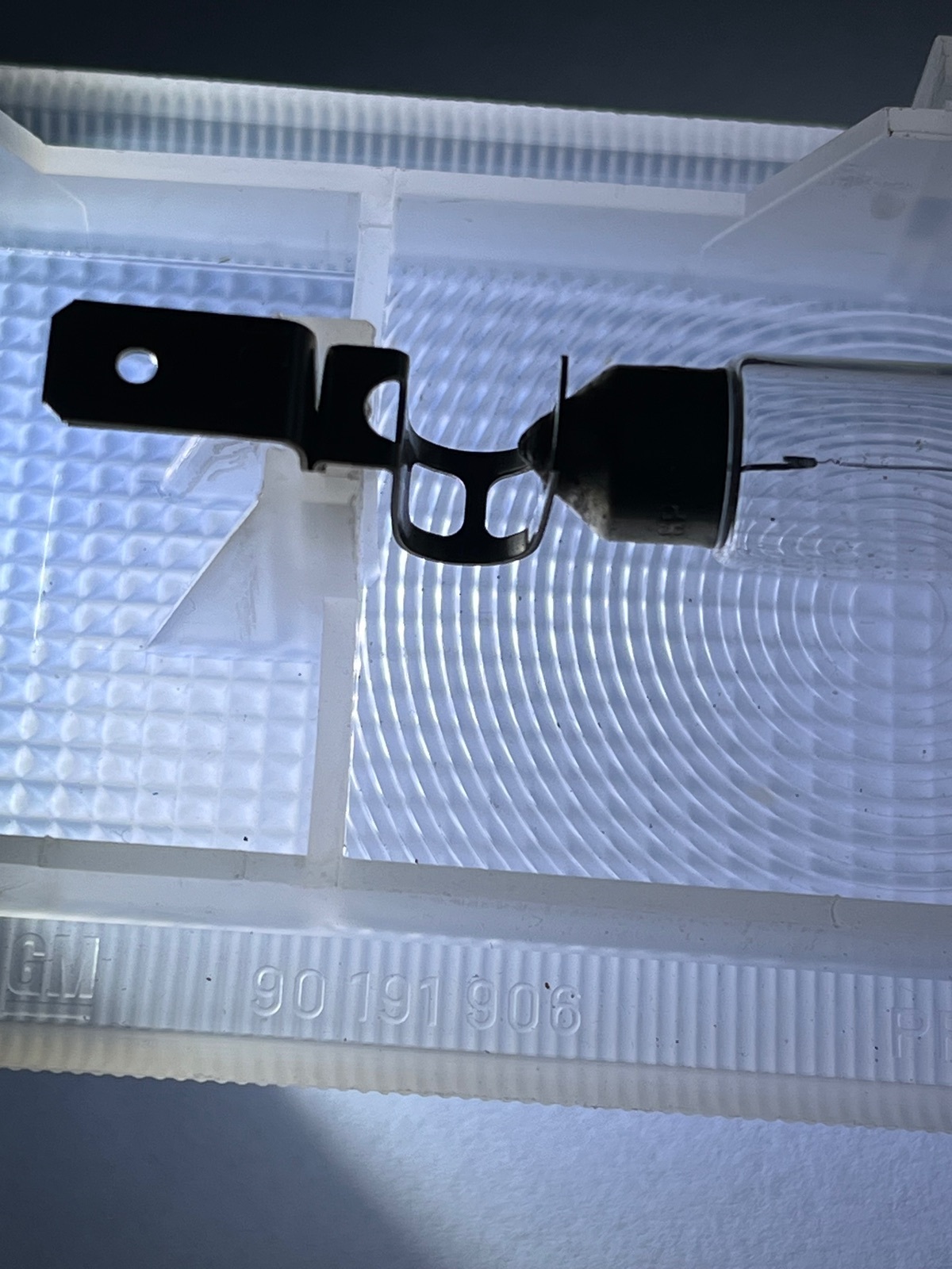

    Hallo Jan, es stimmt, anscheinend ist die Innenbeleuchtung schwer zu bekommen.
    Bei Kleinanzeigen wird eine angeboten unter der GM-Nr. 90191906 für einen Astra F.
    Sieht aber aus als hätte diese in einem Raucherfahrzeug gesessen.
    Es scheint die gleiche zu sein wie beim Kadett E. Zumindest hat die in meinem Lager die gleiche Kennzeichnung.
    Kannst du nehmen vom Kadett E, Astra F, Corsa B, Vectra A.
    Omega A, Corsa C, Vectra B würden zwar auch passen, haben aber in der Regel immer noch die Leselampen dabei und benötigst zusätzliche Kabel (4 Adern).
    Ich selbst habe eine vom Vectra B sein da diese schwarz getönt ist
