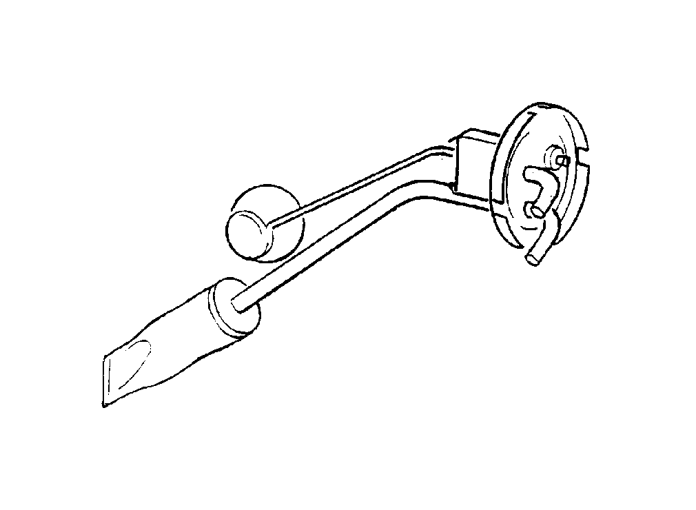

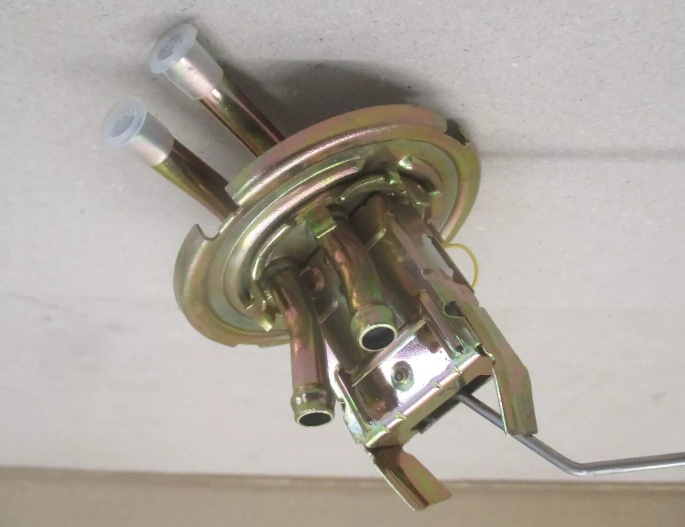

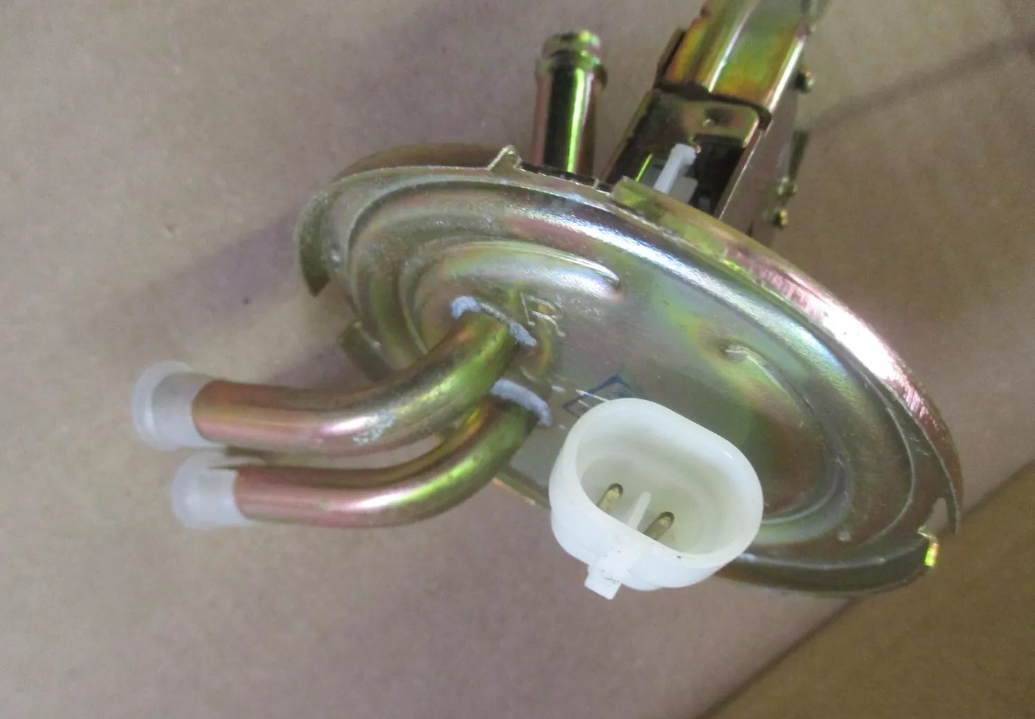

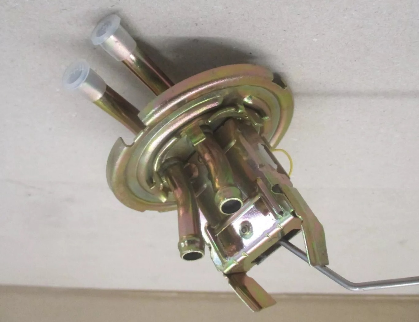

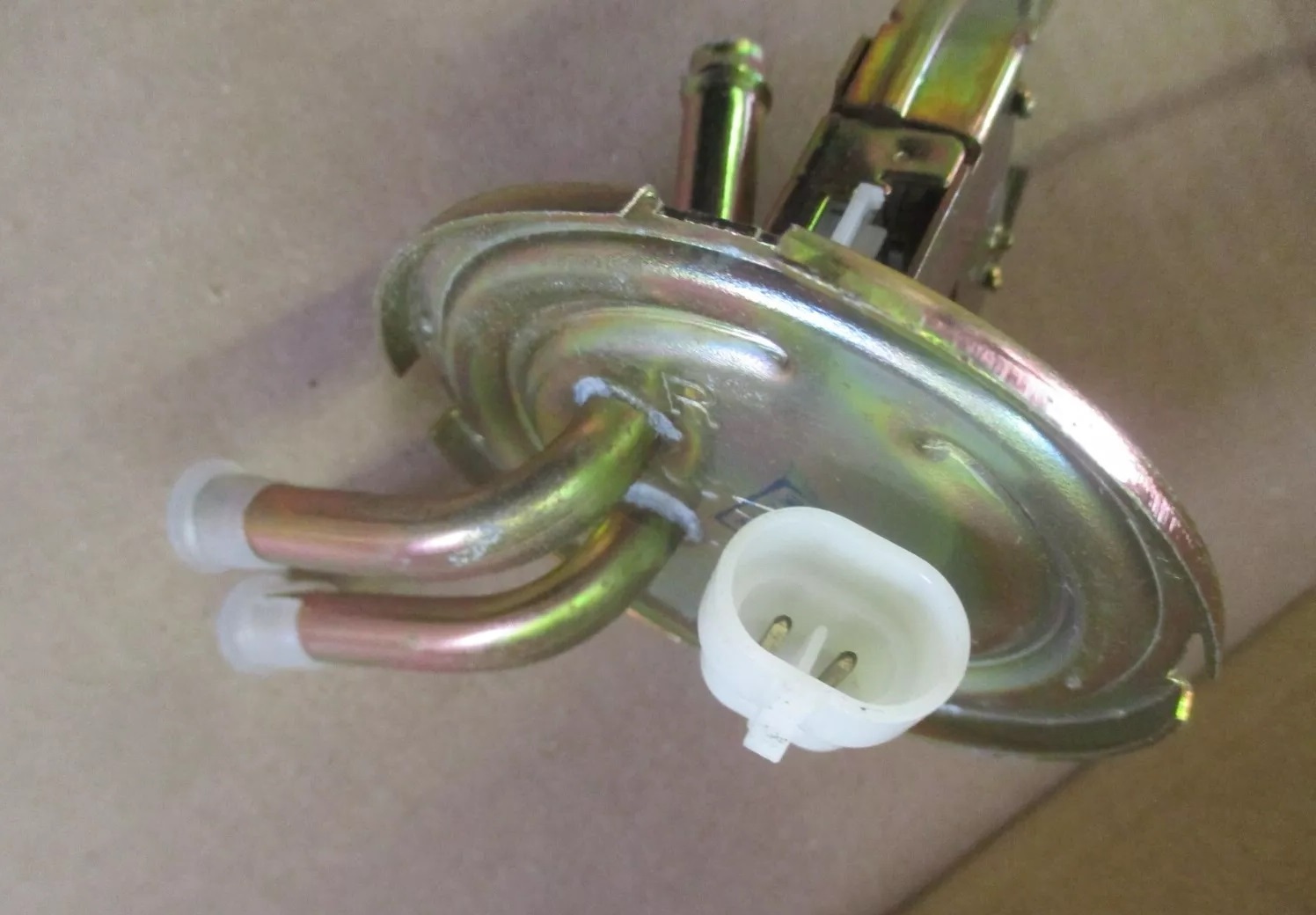

    Kraftstofffilter als Siebfilter befinden sich beim Kadett-E mit Vergasermotor serienmäßig an verschiedenen Stellen. Je nach Modell am Vorlauf im Kraftstofftank, in der Kraftstoffpumpe, im Gasblasenabscheider oder im Vorlaufstutzen am Vergaserdeckel.
    Deren Wirkung schützt den Vergaser ausreichend vor Verschmutzung.
    Ein in die Schlauchleitung im Motorraum zwischengeschalteter Wechselfilter war werksseitig nie vorhanden.

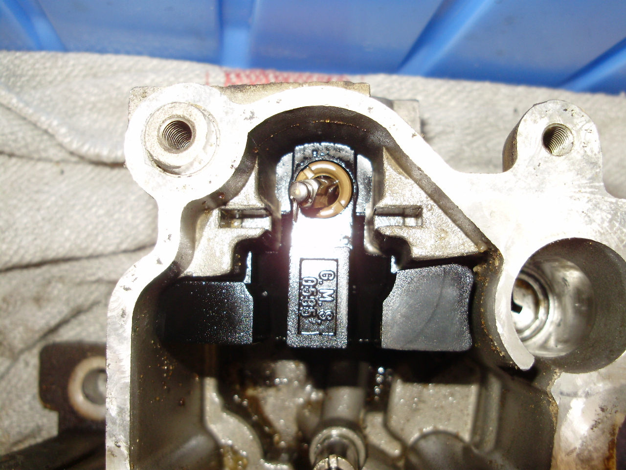

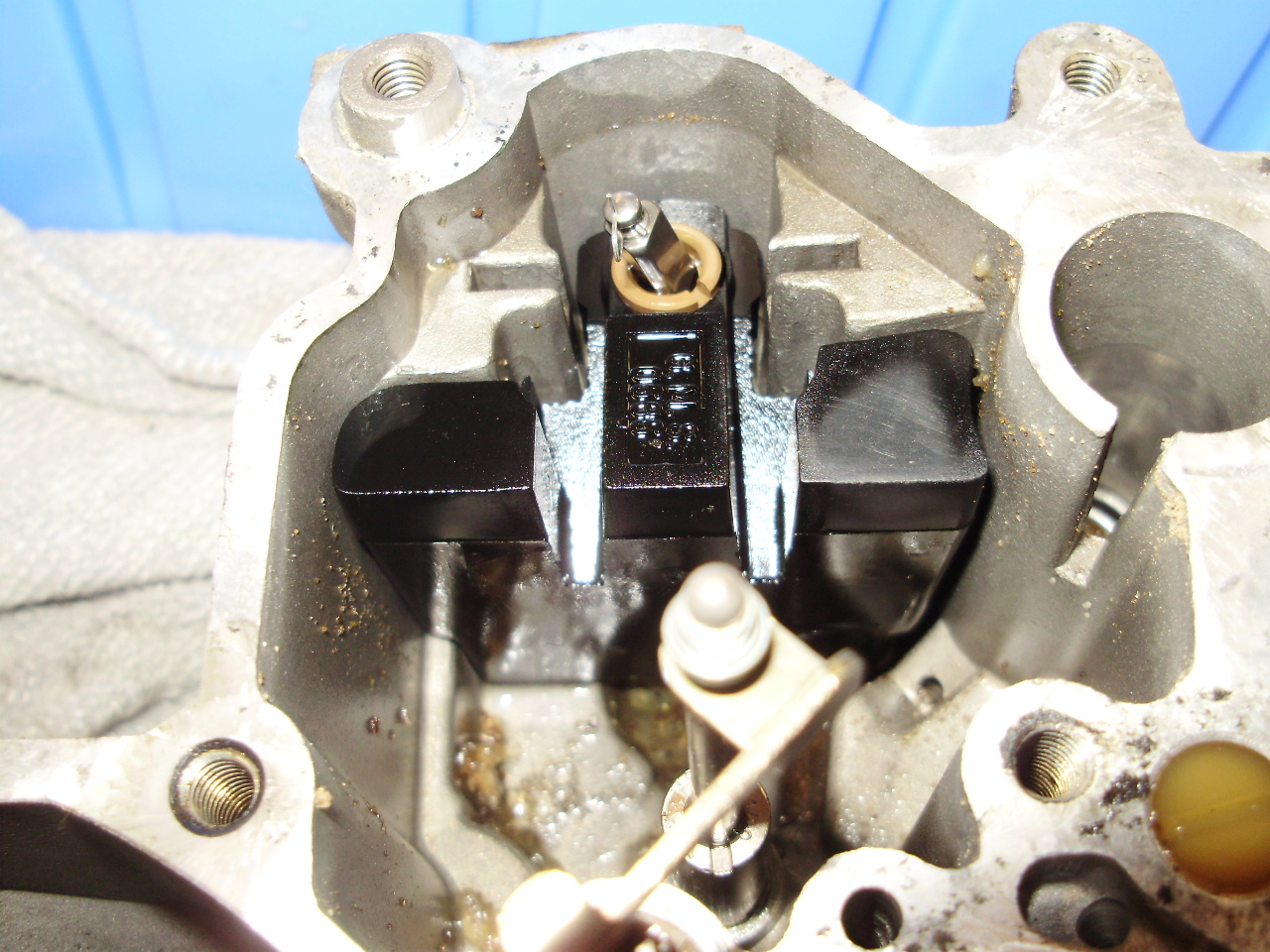

    Ich hab letztens den Vergaser runter um die Flanschdichtung zum machen und hab ihn dabei auch kurz auf gemacht.
    Alles voll mit Schmodder. Danach kurz gereinigt und Dichtungen erneuert. Dann die Beschleunigungspupme falsch zusammengebaut, mich aufgeregt, kurz gefahren, recherchiert und wieder richtig zusammen gebaut und dabei gemerkt dass wieder lauter Dreck im Vergaser ist.
    Ich denke dass der Tank voller Schmodder ist und das Ruckeln daher kommt.
