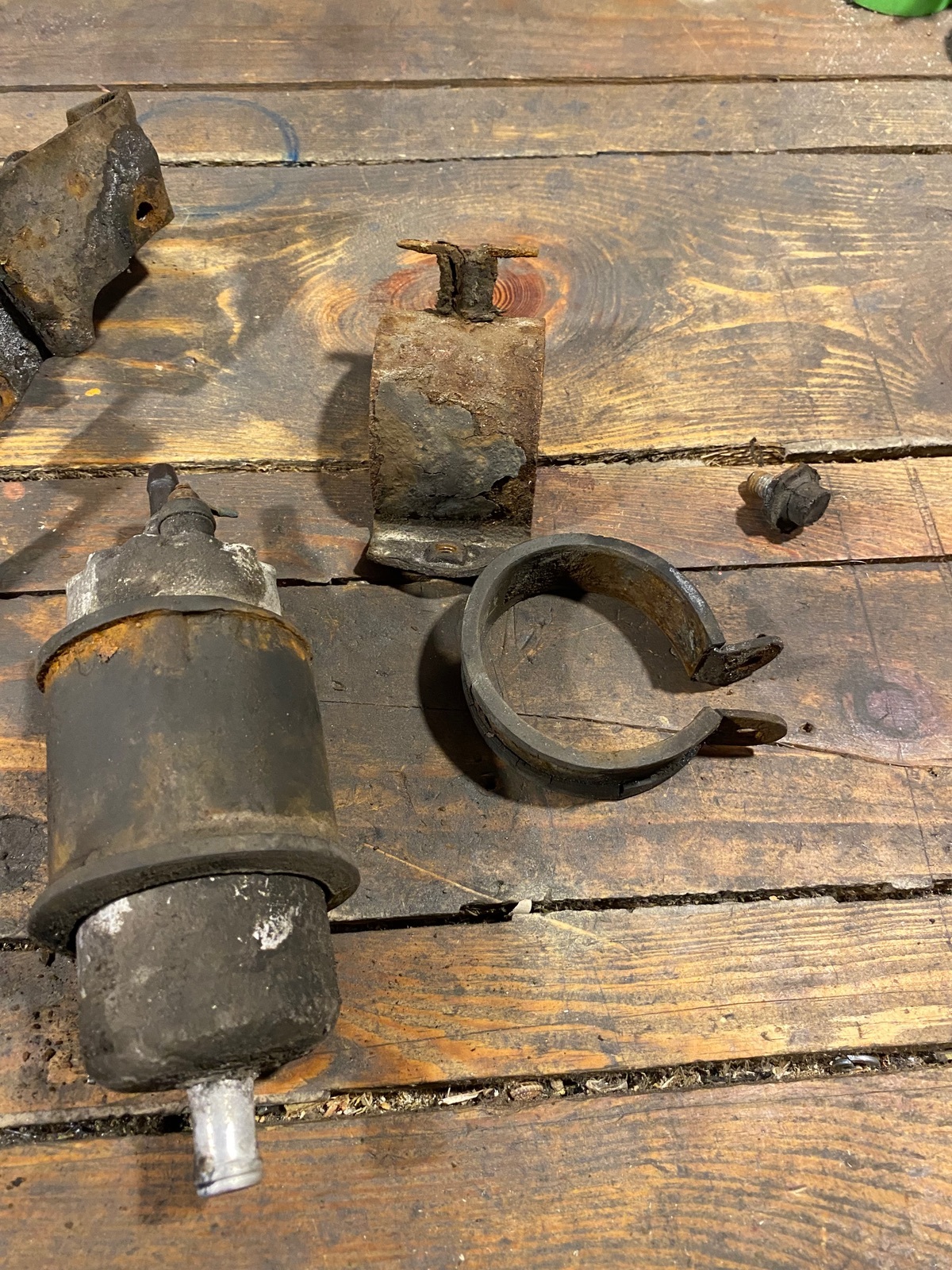

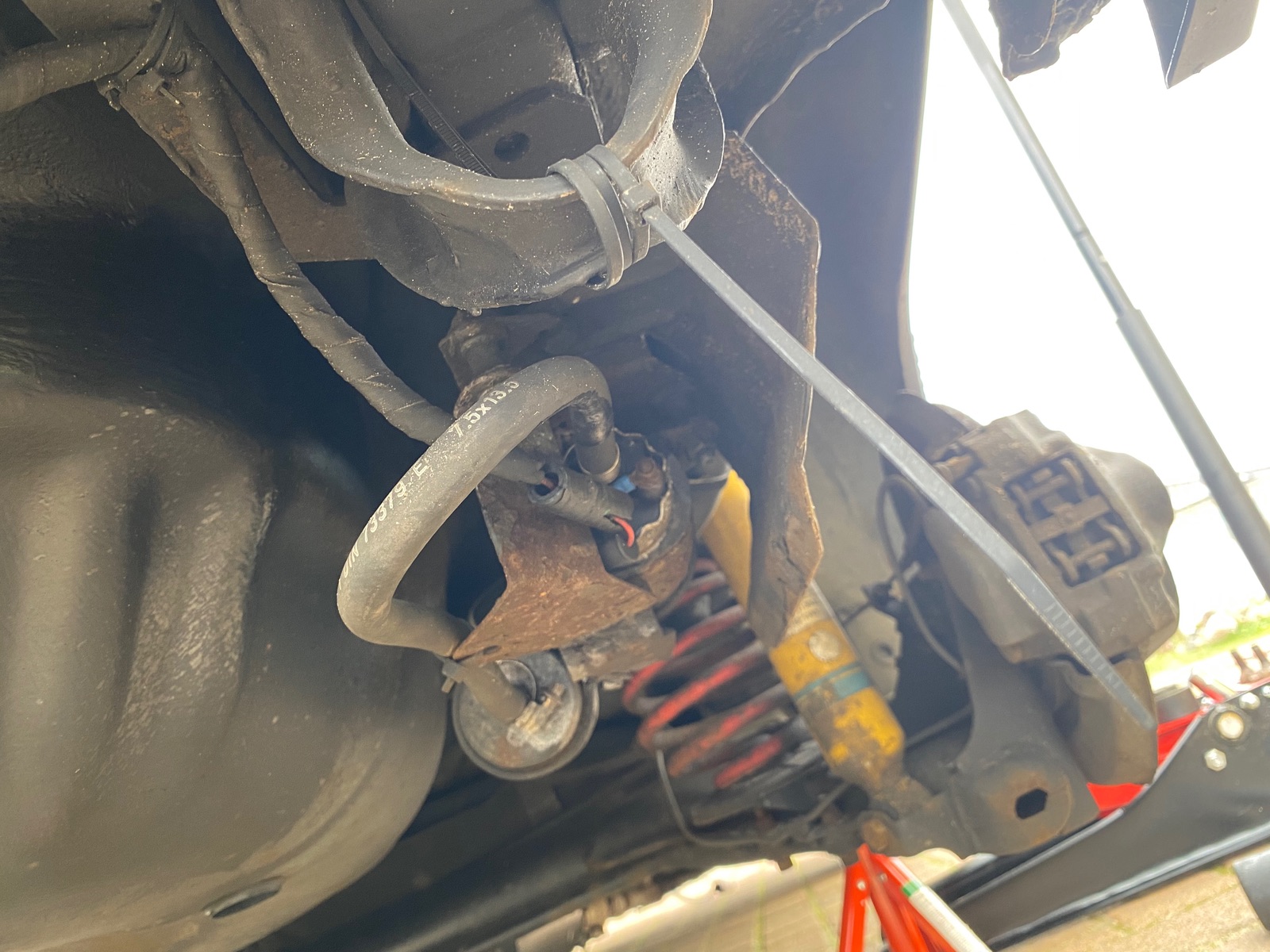

    Ich bin grade dabei meine Benzinpumpe,Benzinfilter Einheit zu erneuern beziehungsweise aufzuarbeiten damit alles wieder funktioniert und hübsch ausschaut.
    Nun zu meiner Frage hat eventuell schon mal jemand diesen ganzen Kram ins Auto verbaut sprich in die Reserverad Mulde. Oder ähnlich.
    Weis jemand warum Opel diese ganze Geschichte unters Auto gebaut hat. Weil als optimal möchte ich diese Position nicht bezeichnen.

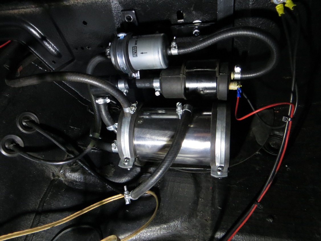

    Als ich vor 37 Jahren meinen City gekauft habe, war er schon als Einspritzer vom Vorgänger umgebaut worden.
    Die Pumpe war am Unterboden im Freien montiert, es ist zwar nicht das Optimum , der Pumpe hat das nichts ausgemacht, aber der Halter war dann irgendwann morsch.

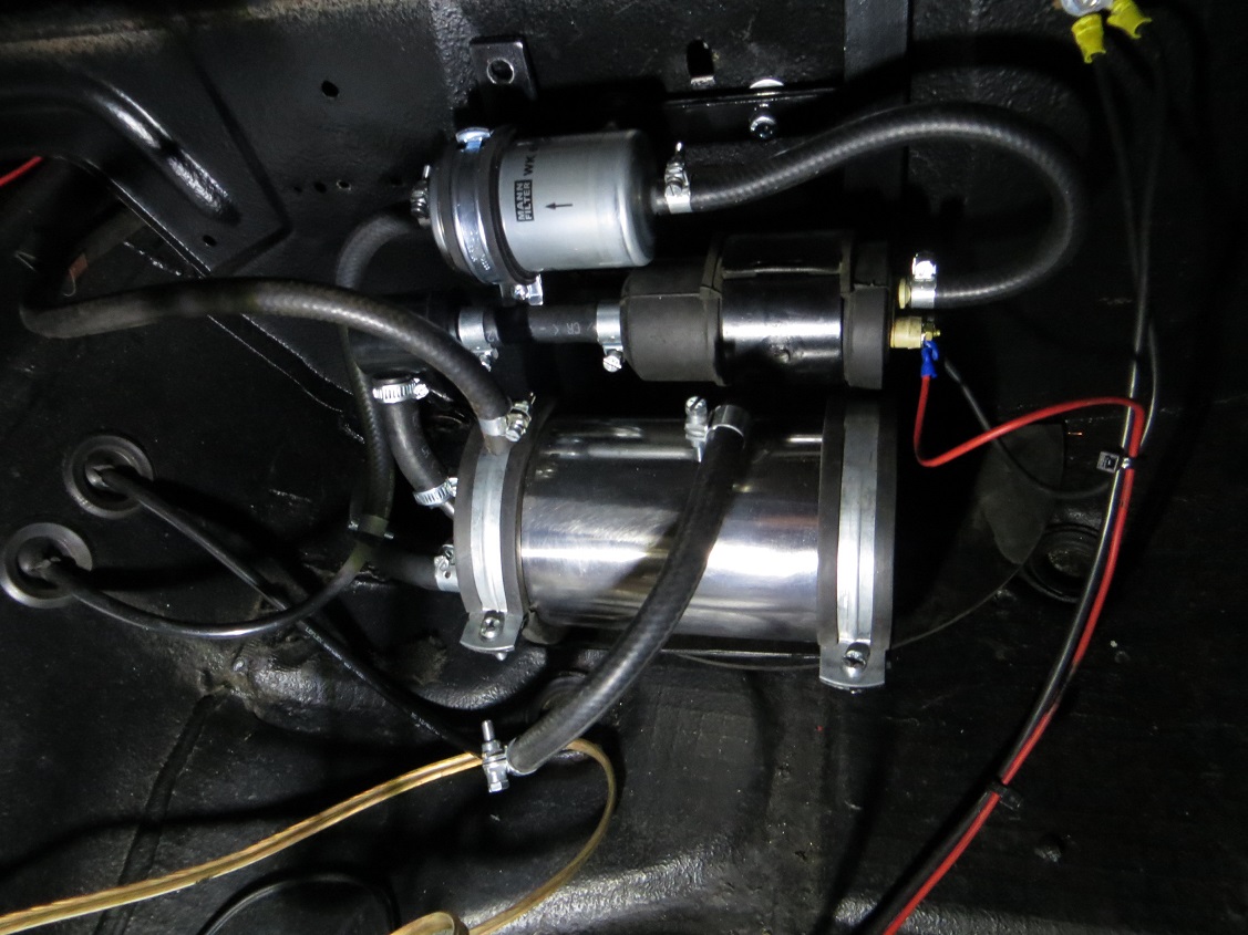

    Als ich meinen Kadett dann 2013 komplett neu aufgebaut habe, habe ich die ganze Pumpen/Filtereinheit in den Kofferraum verlegt, da es aber den City nie als Einspritzer gab, habe ich mir den Halter selber gebaut.
    Die Pumpe habe ich allerdings im oberen Drittel der Tankhöhe verbaut, was sich aber dann als nicht so gut erwies, denn einmal Luft gezogen, dauerte es ewig bis sie wieder förderte.
    Habe dann alles nochmal umgebaut, mit der Pumpe weiter unten, desweiteren habe ich mir noch zusätzlich einen 2 Liter Catchtank aus V4A gebaut.
    Die ganze Sache fährt nun schon viele Jahre absolut problemlos, und den Tüv hat es noch nie interessiert wo meine Benzinpumpe sitzt.
