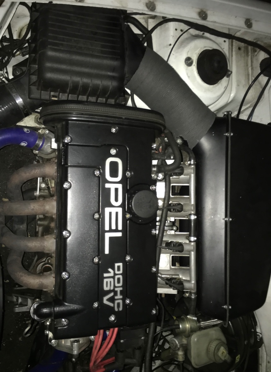

Hallo Zusammen,
ich habe mir einen Motor bei Udo Peter bauen lassen, mit Jenvey Klappenanlage und allem, was dazugehört.
Über den Klappen habe ich eine Carbonbox von Andy Blank. Diese hat einen 100er Eingang. Braucht sie wohl auch ![]()
Der Punkt ist jetzt, fährt schon jemand so ein Konfi?
Ich hardere gerade mit mir, an diesen Ansaugbereich, eine 60er Verjüngung am Ansaugbereich zu bauen, das wäre wohl totaler Quark. Problem wird wohl sein, einen größeren Schlauch zw. Dom und Zahnriemenabdeckung durchzubekommen.
Als Alternative für den orig. Luftfilterkasten würde mir die BMC Carbonbox einfallen, dort gibt es welche mit 100er Anschlüssen, aber der Schlauch wird wie gesagt das Problem werden.
Ja da schonmal jemand was gebaut?
Danke, Gruß Alex
