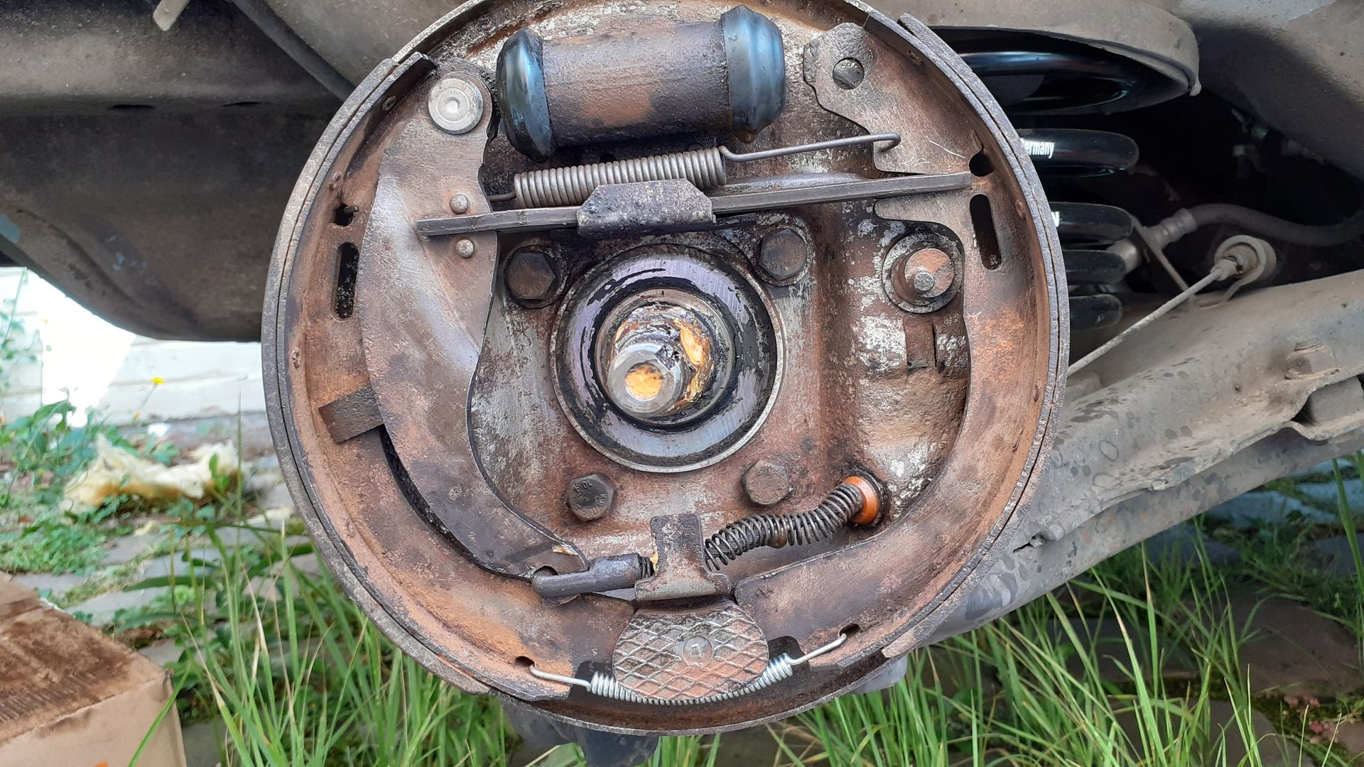

    Hi,
    wie auf den Fotos zu sehen ist habe ich da noch etwas zu tun ;)
    Sollte die kleine Anlage sein.
    die 45mm breiten Backen passen nicht.
    Da habe ich schon die Richtigen gesichtet.

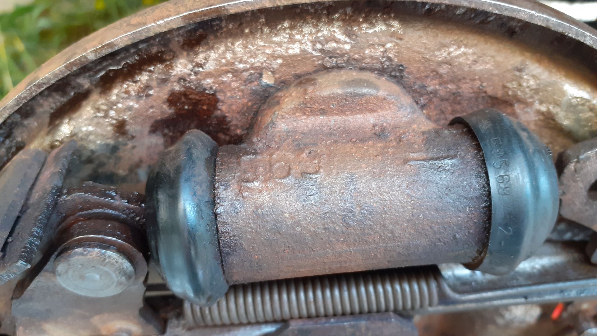

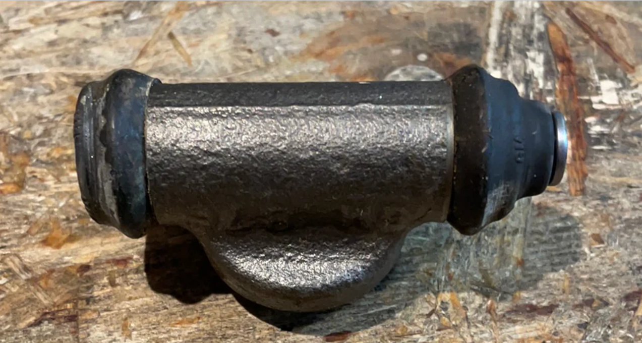

    Der Radbremszylinder mit der von dir rausgesuchten Nr. sieht im Netzt etwas anders aus als der verbaute.
    Der alte ist symmetrisch und der Ersatz auf einer Seite "länger"..

    Das Mittelstück (also der Metallkörper ist symmetrisch) der von dir auf dem Bild gezeigte, steht rechts nur etwas weiter raus, weil er links etwas reingedrückt wurde. Wenn da die Bremsbacken mit Federspannung anliegen, dann gleichts sich das wieder aus ;)

    Das täuscht, die Bremszylindergehäuse sind bei allen Kadett Modellen seit dem Kadett B symmetrisch. Auf dem geteilten Bild ist der rechte Bremszylinderkolben weiter ausgefahren als sein Pendant auf der linken Seite.

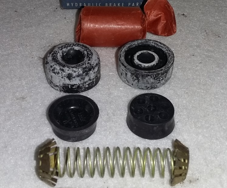

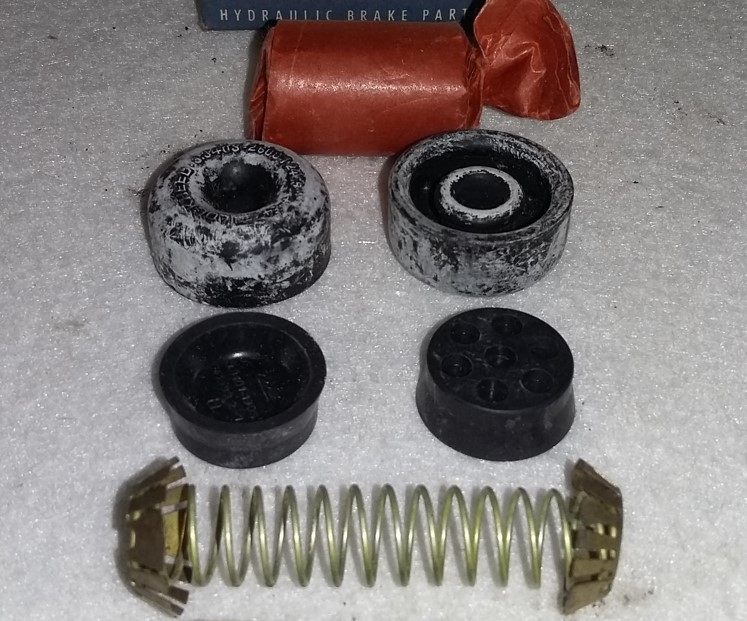

    Das liegt daran, dass die innenliegenden Kolben über eine Druckfeder miteinander in Verbindung stehen, und wenn man dann auf der einen Seite übermäßig Druck auf einen der Kolben ausübt, dann bewegt sich der gegenüberliegende in die selbe Bewegungsrichtung.
    Hier ein Bild der Radbremszylinderinnenteile.
