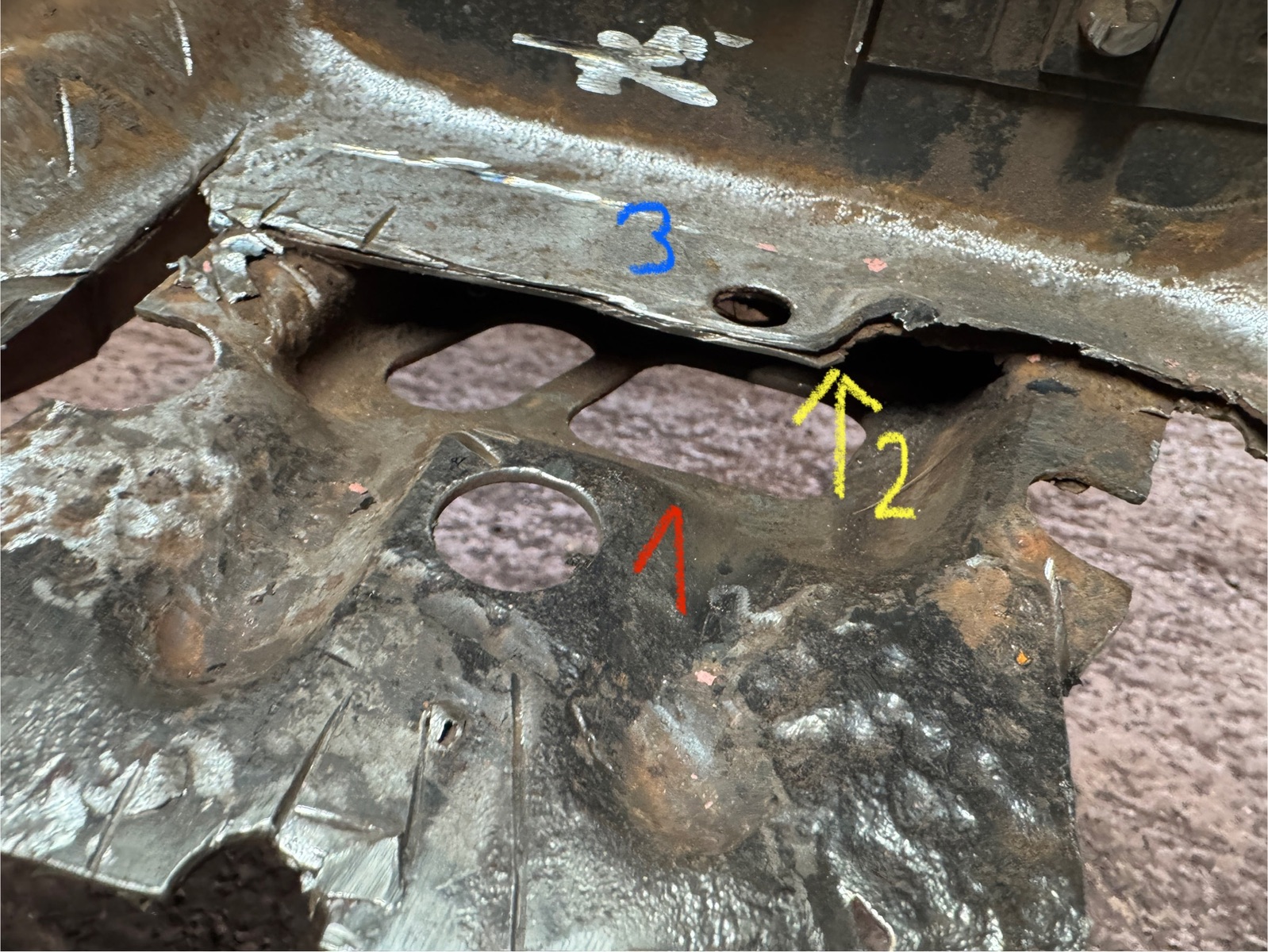

    Moin!

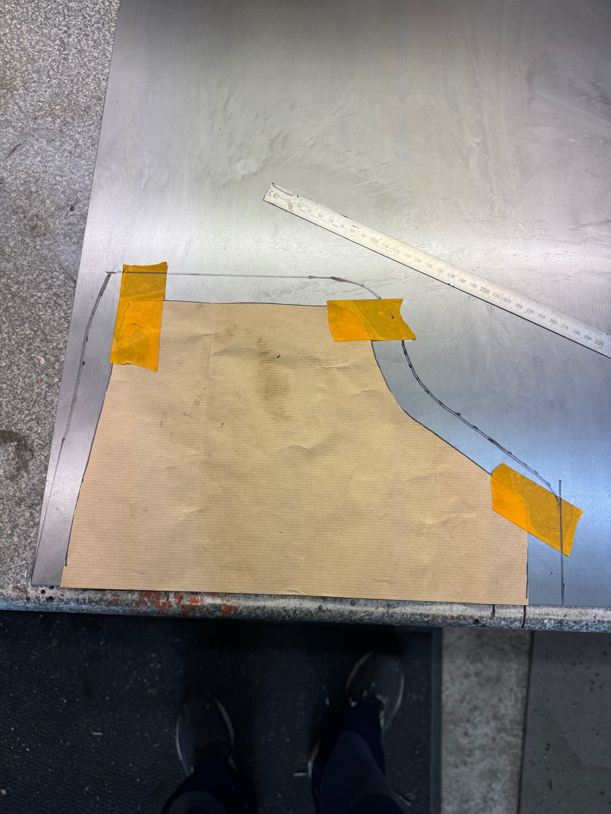

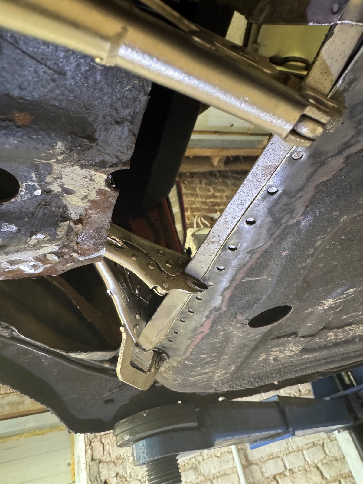

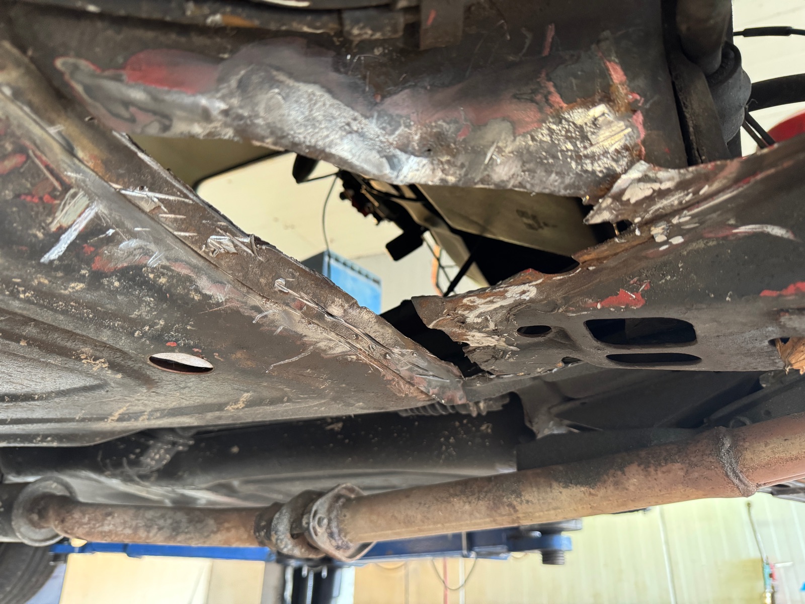

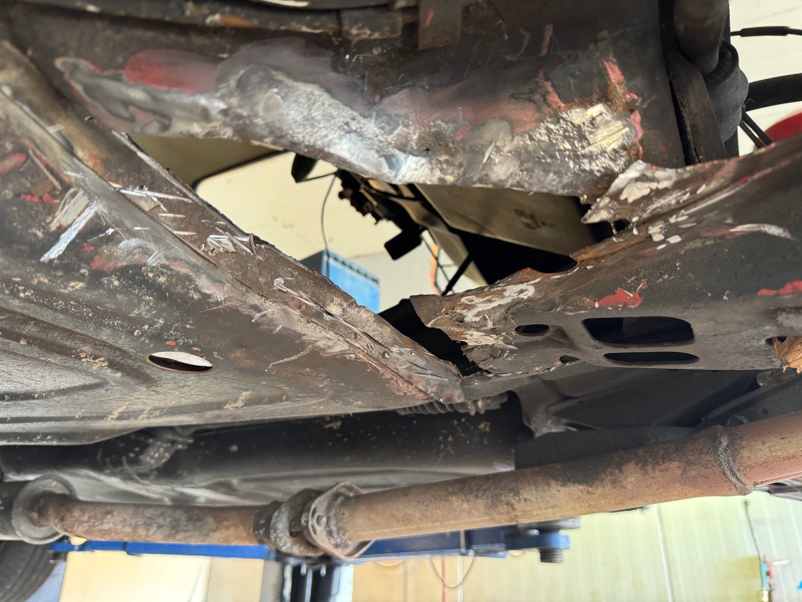

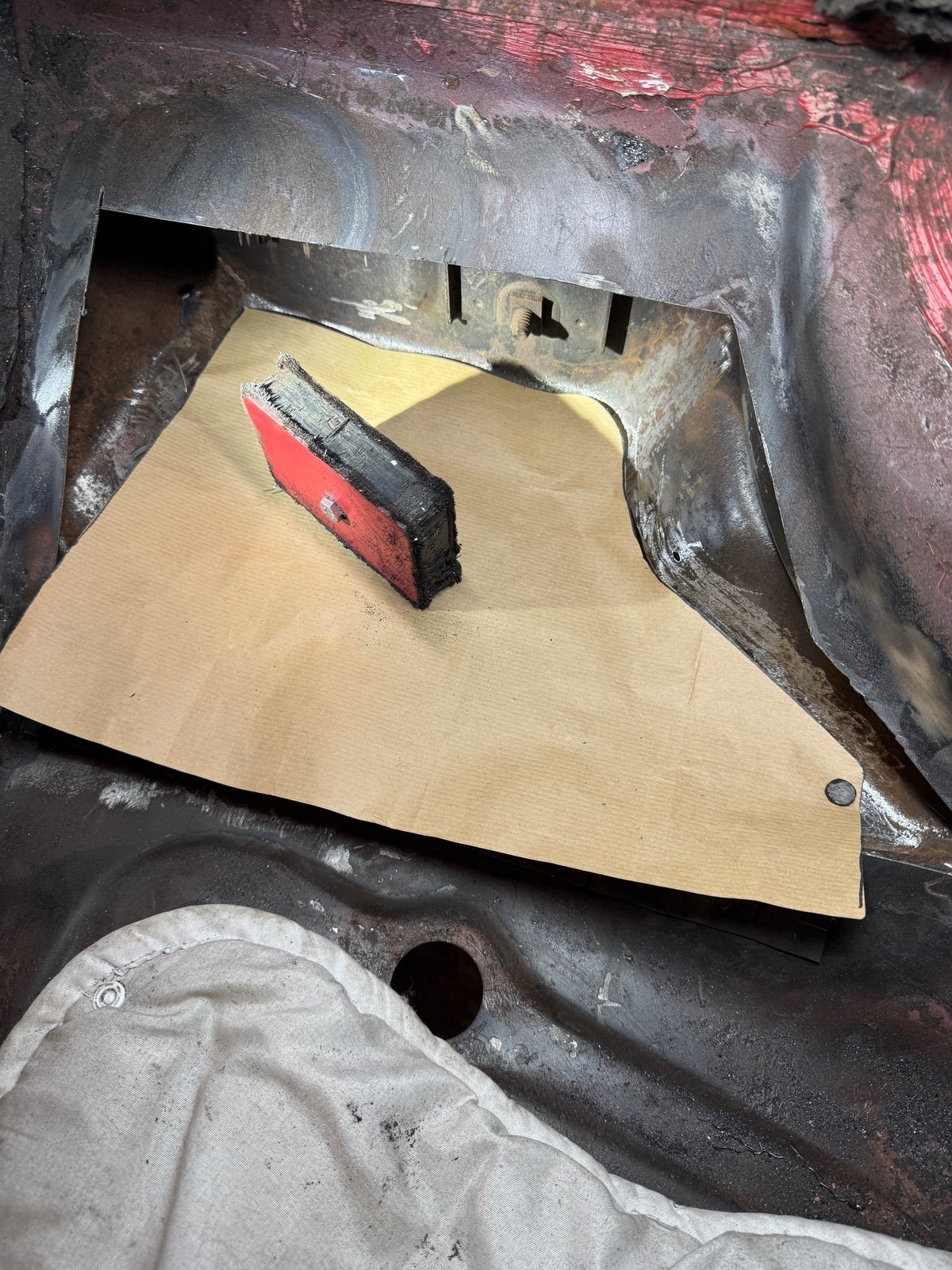

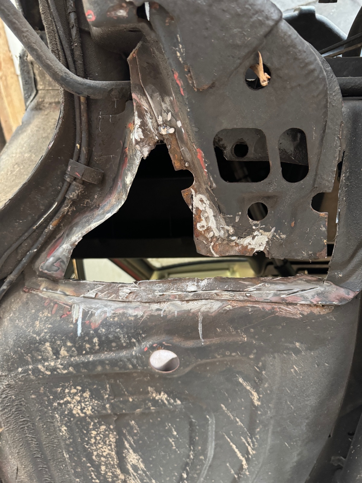

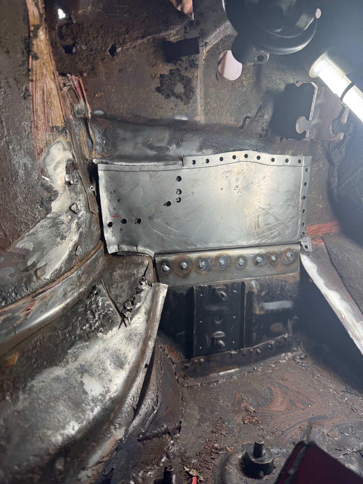

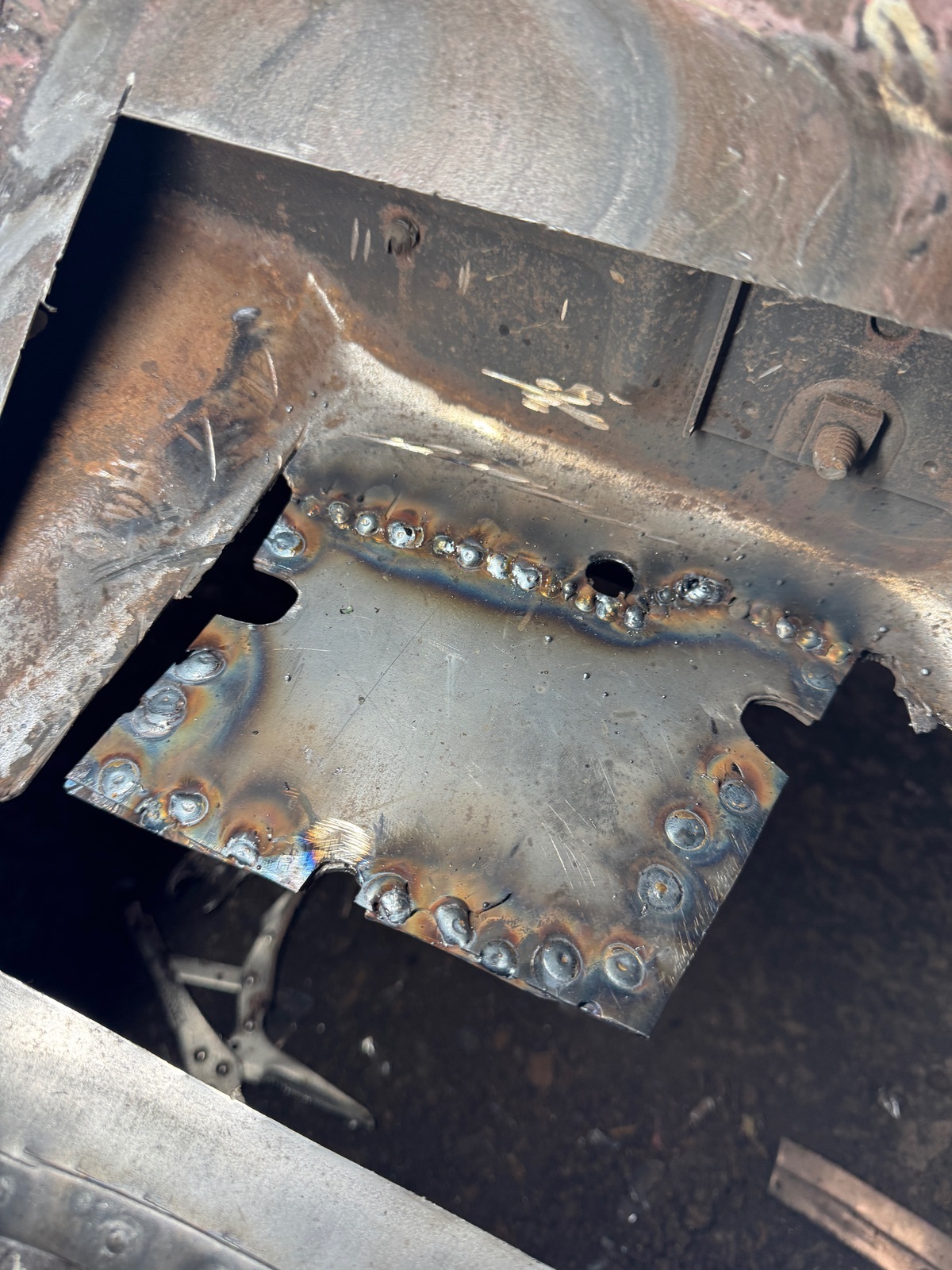

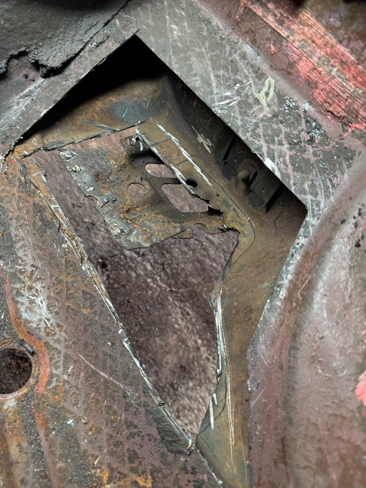

    Als Nächstes ist Querlenkeraufnahme auf Beifahrerseite an der Reihe. Zuerst machte der Bereich einen besseren Eindruck als die andere Seite. Aber wie das so ist: fängt man erst mal an das faule Blech Stück für Stück rauszutrennen, wird es immer weniger, was an tatsächlich gesunden Blech übrig bleibt.

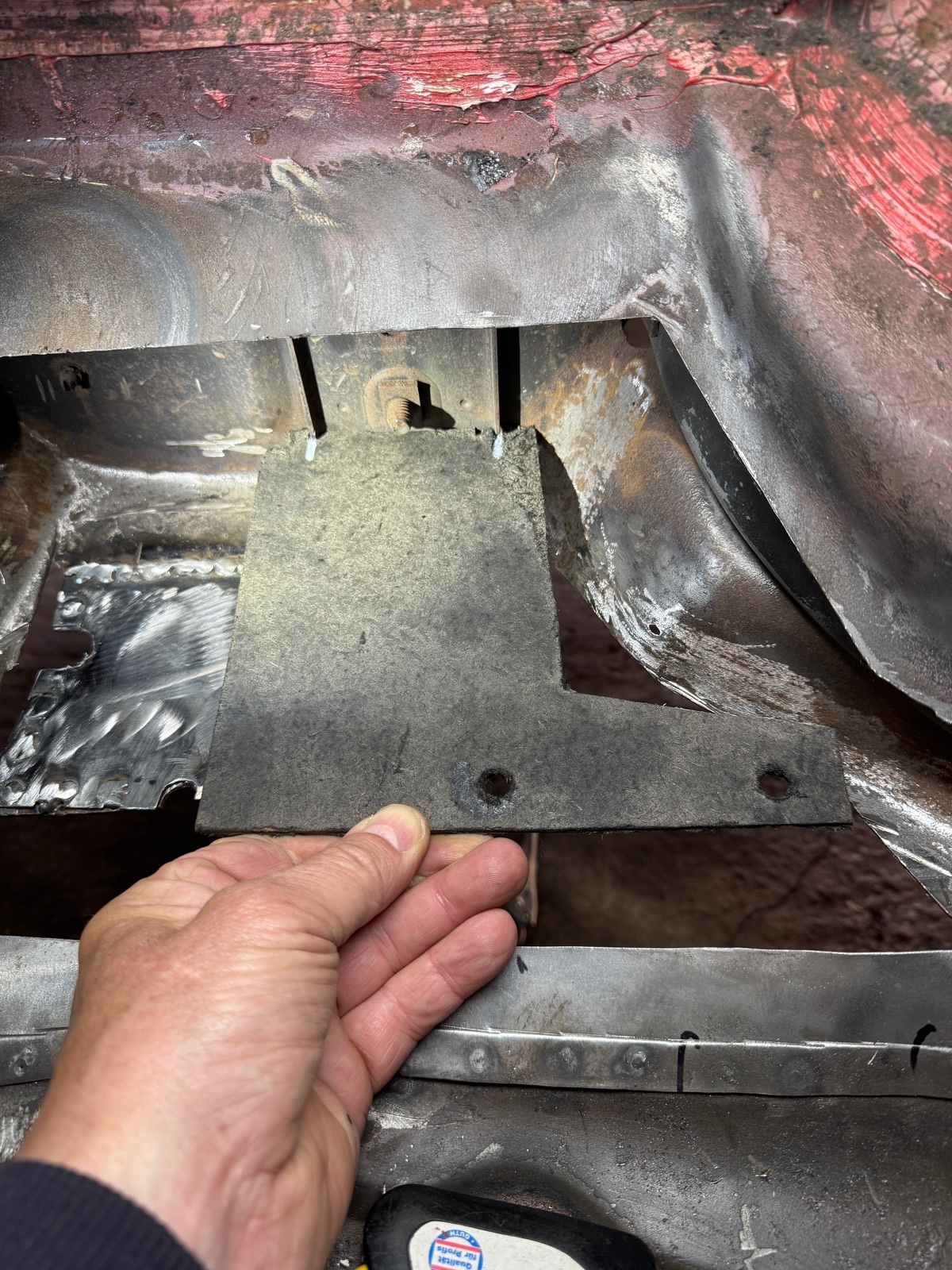

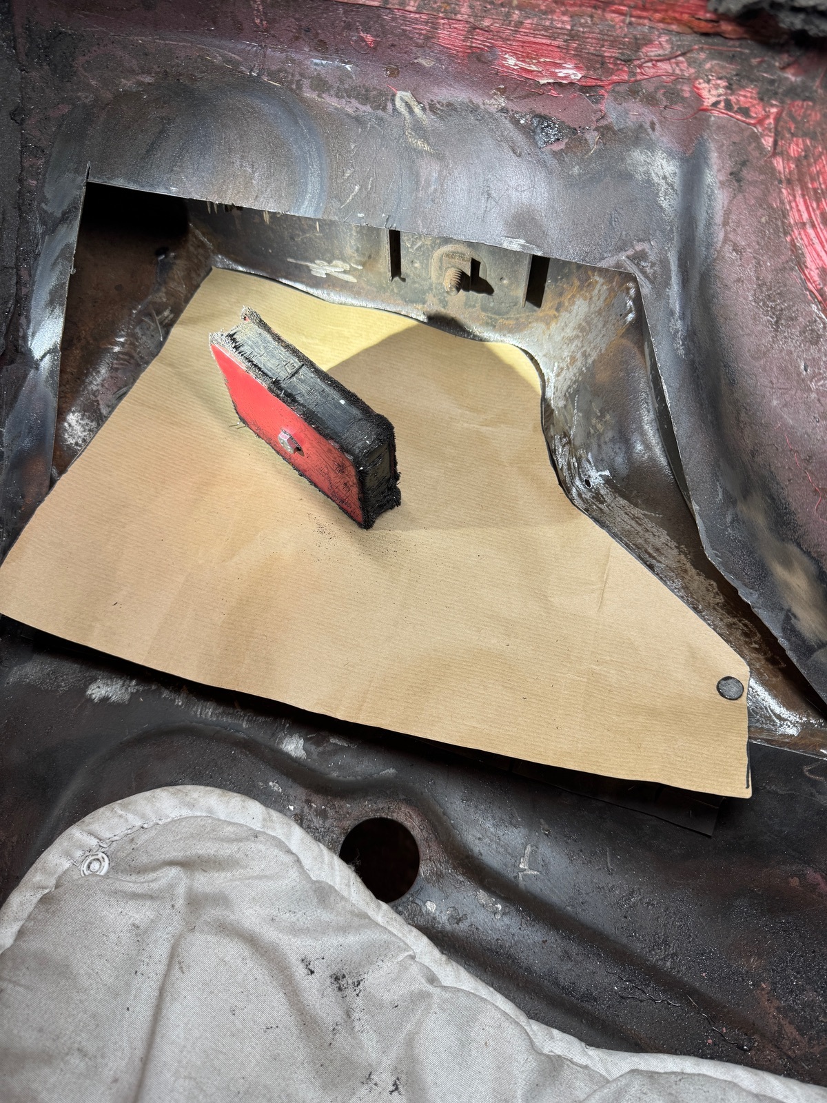

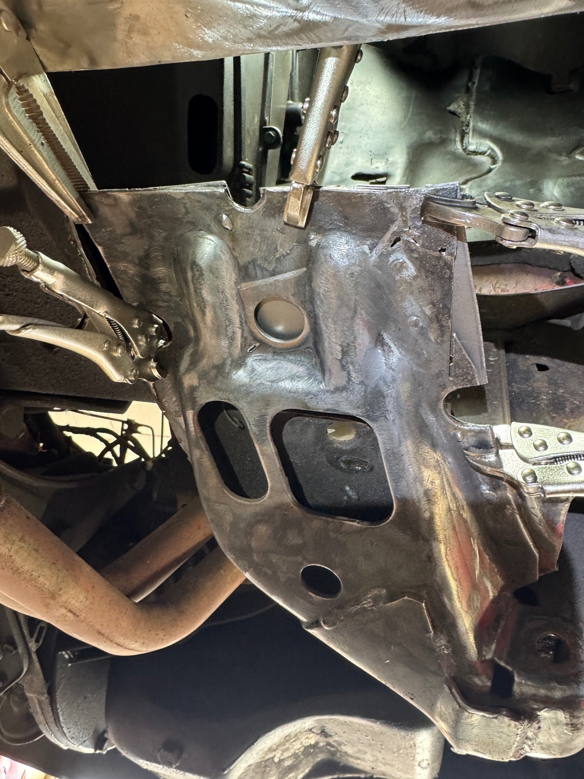

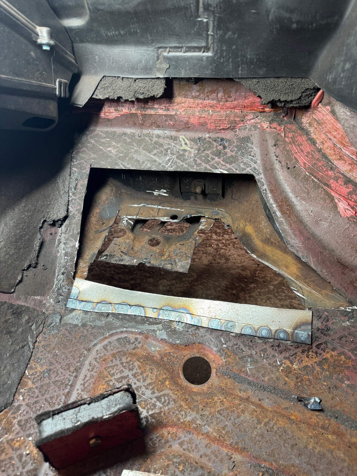

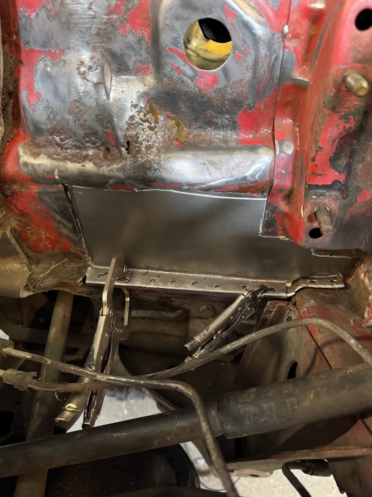

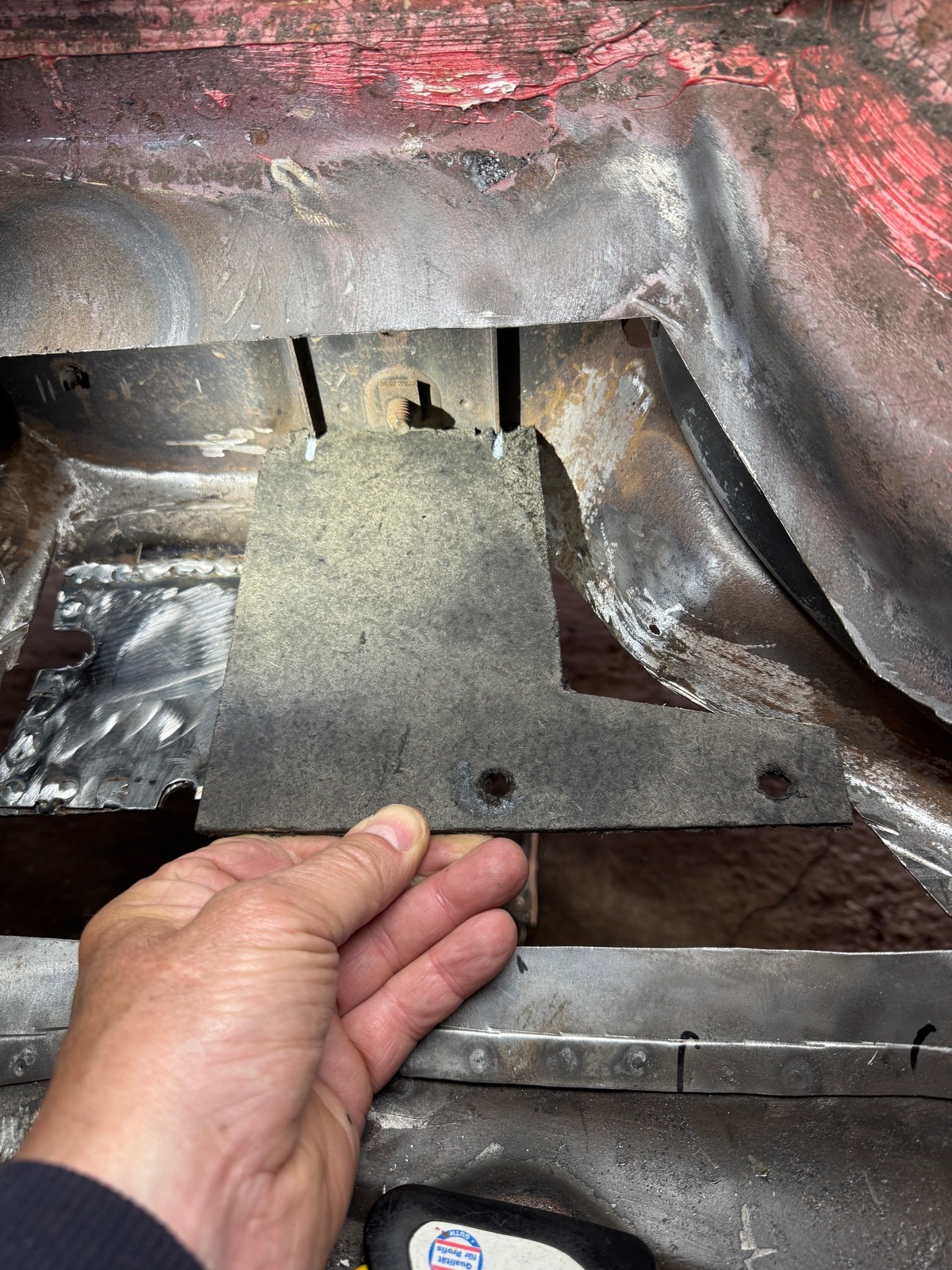

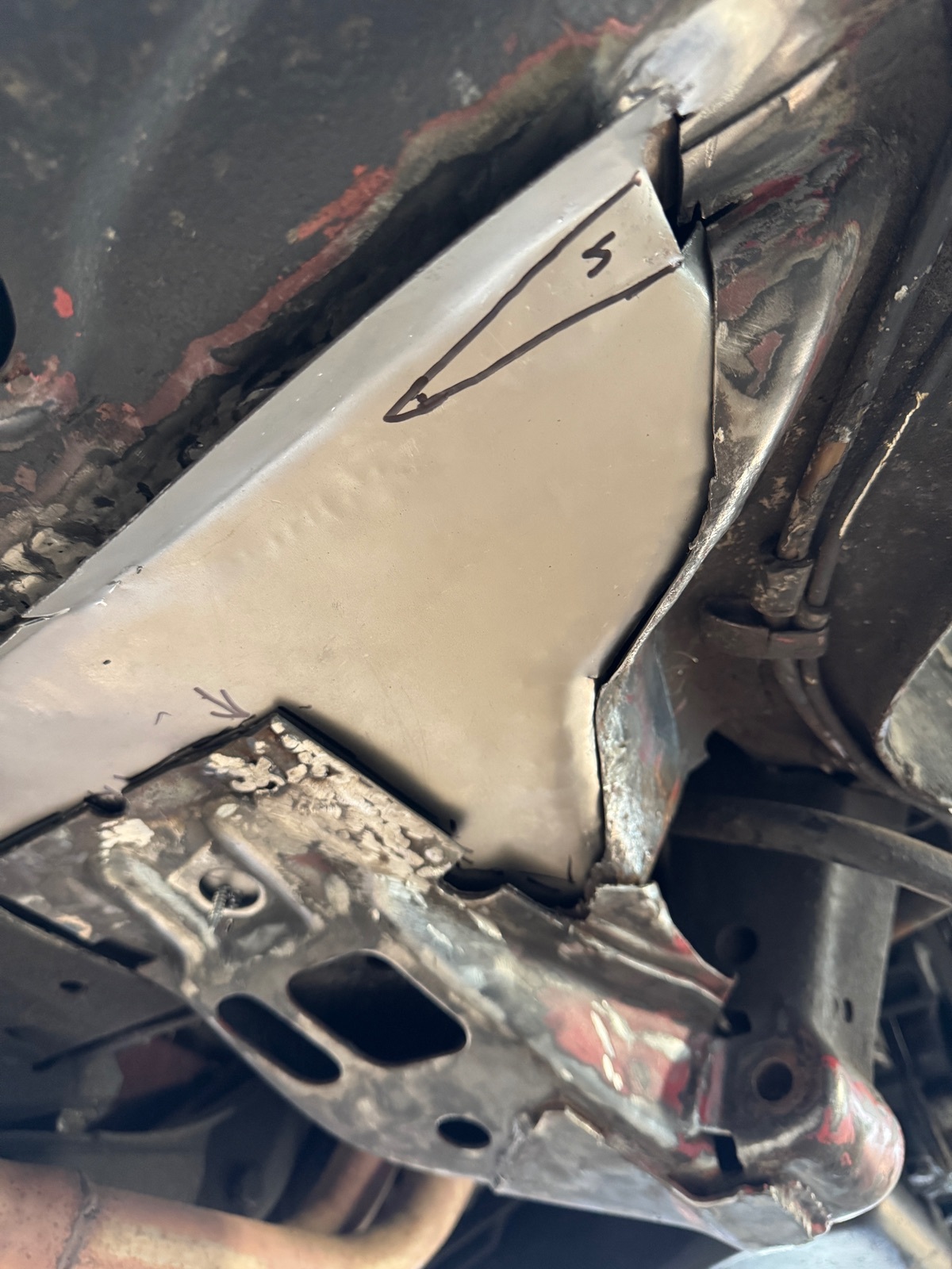

    Jetzt ist aber alles raus und der Aufbau kann beginnen. Irgendwann sieht es dann so aus:

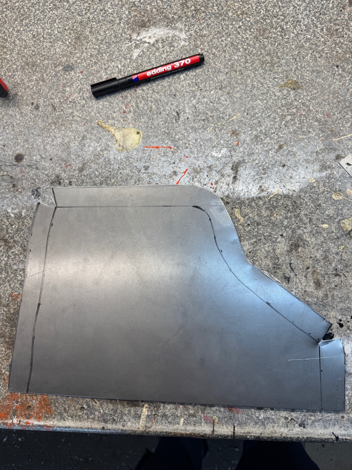

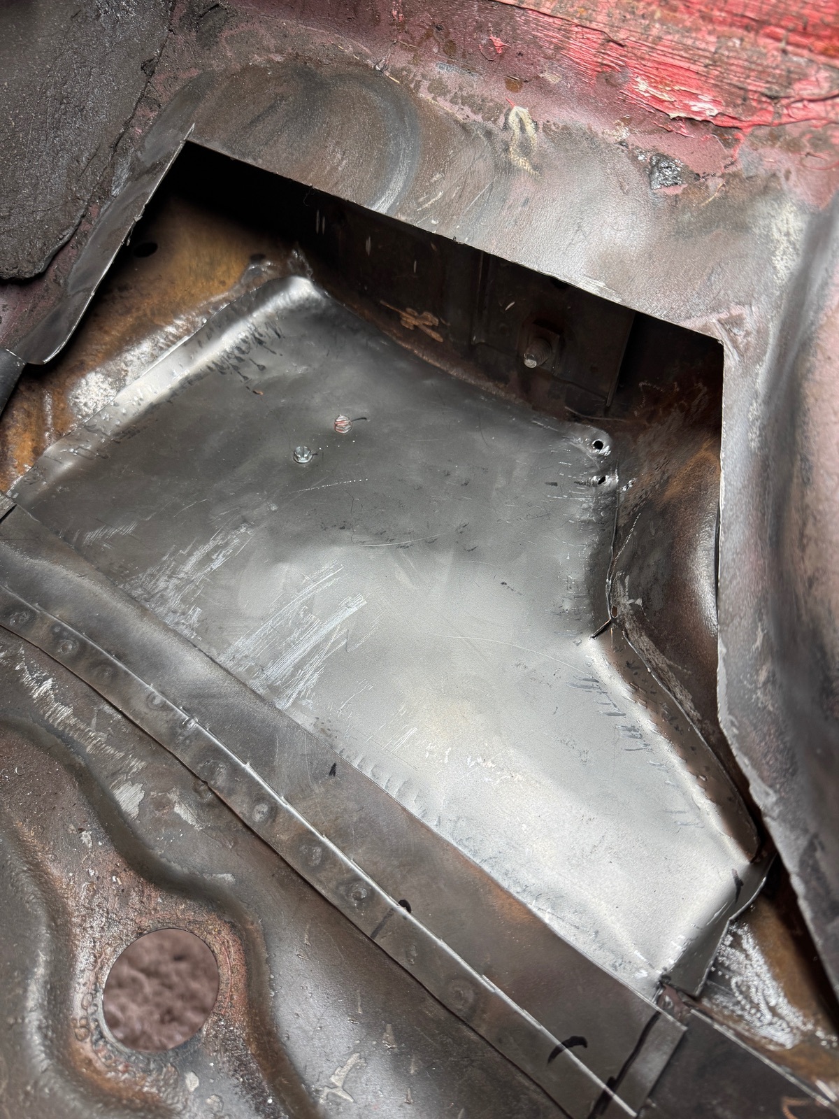

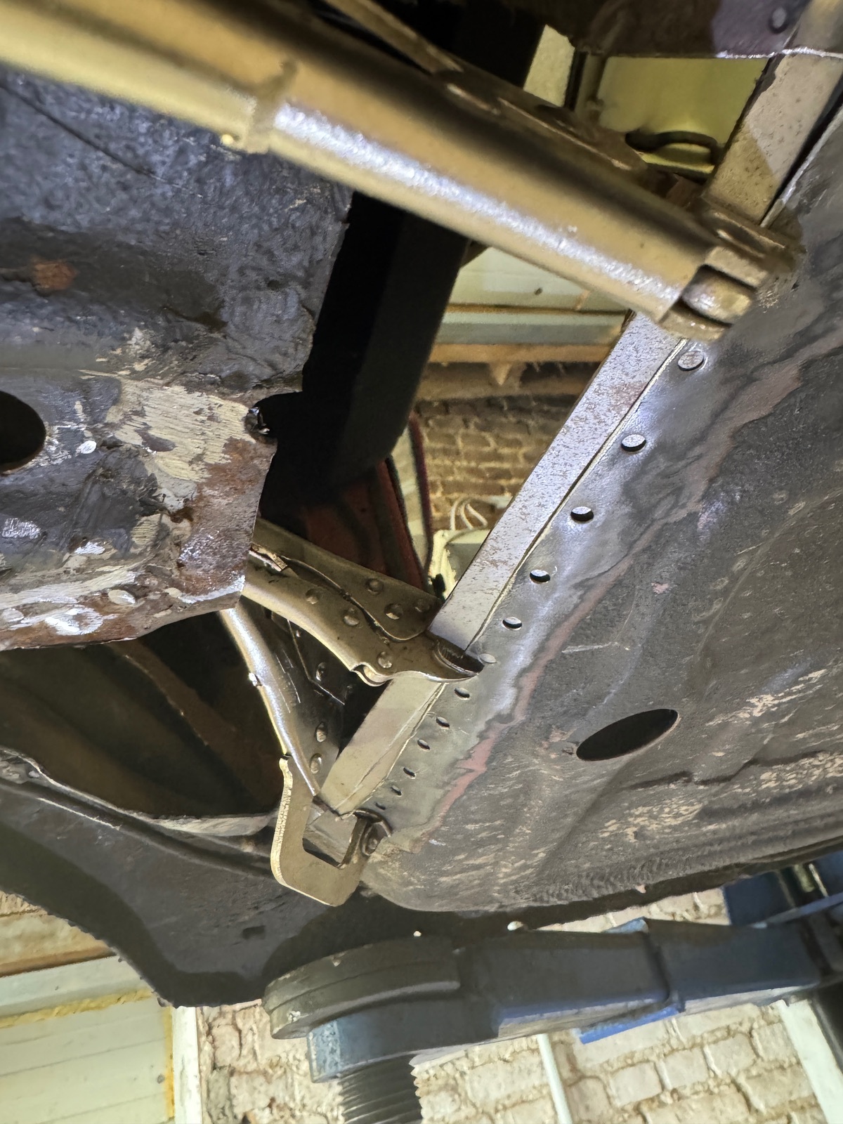

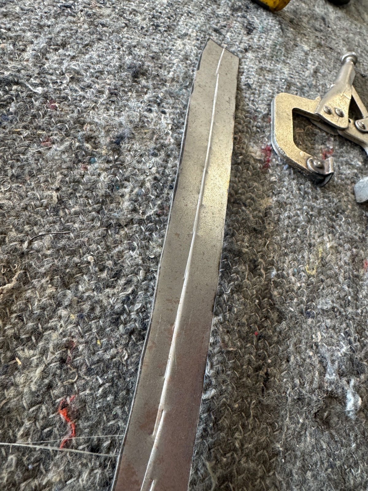

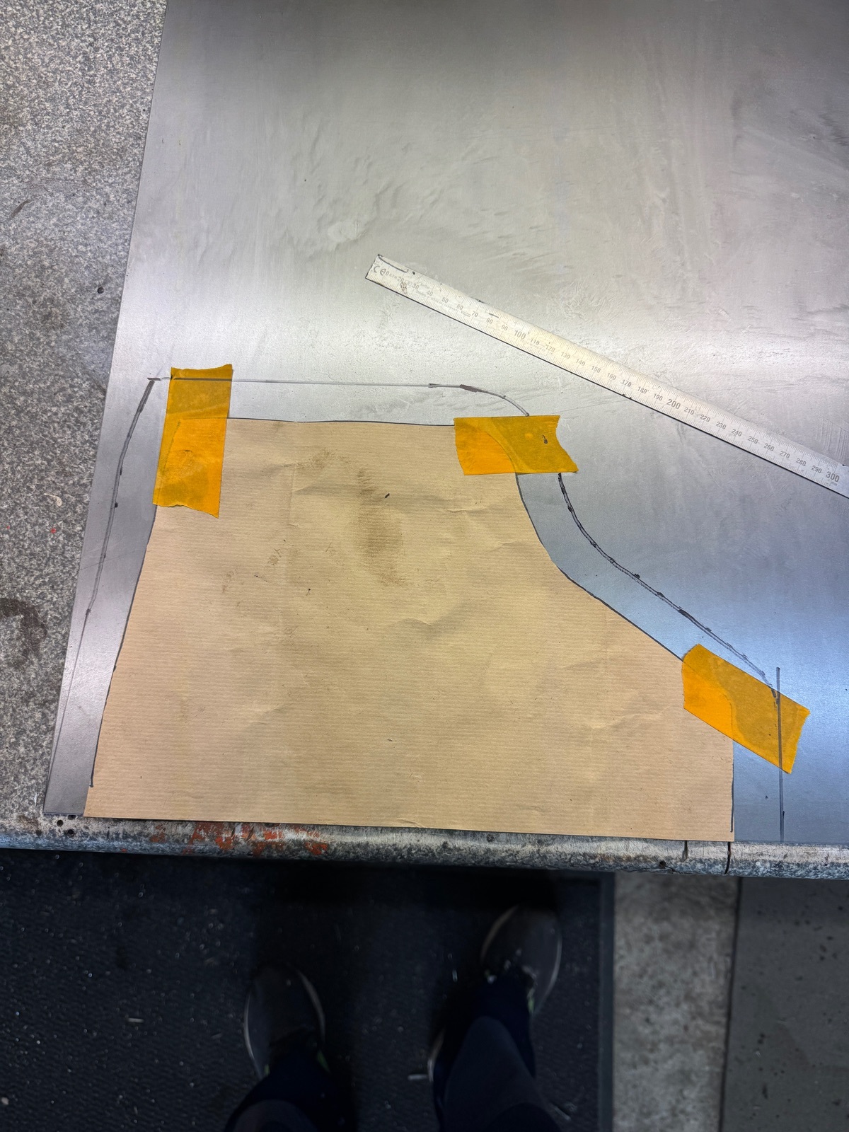

    Für das Bodenblech (kommt als erstes rein) verwende ich 1 mm Blech. Alles was drüber und drunter liegt, also auch das Verstäkungsblech, wird aus 1,5 mm Material gedengelt. Ich will mal versuchen, den weiteren Ablauf hier zu zeigen.
