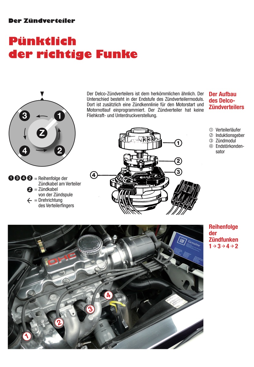

    Zündfolge 1 3 4 2 wie stecke ich das richtig an die Verteilerkappe ??
    So leute.
    Vielen Dank.
    Ich hatte tatsächlich die Kabel vertauscht.
