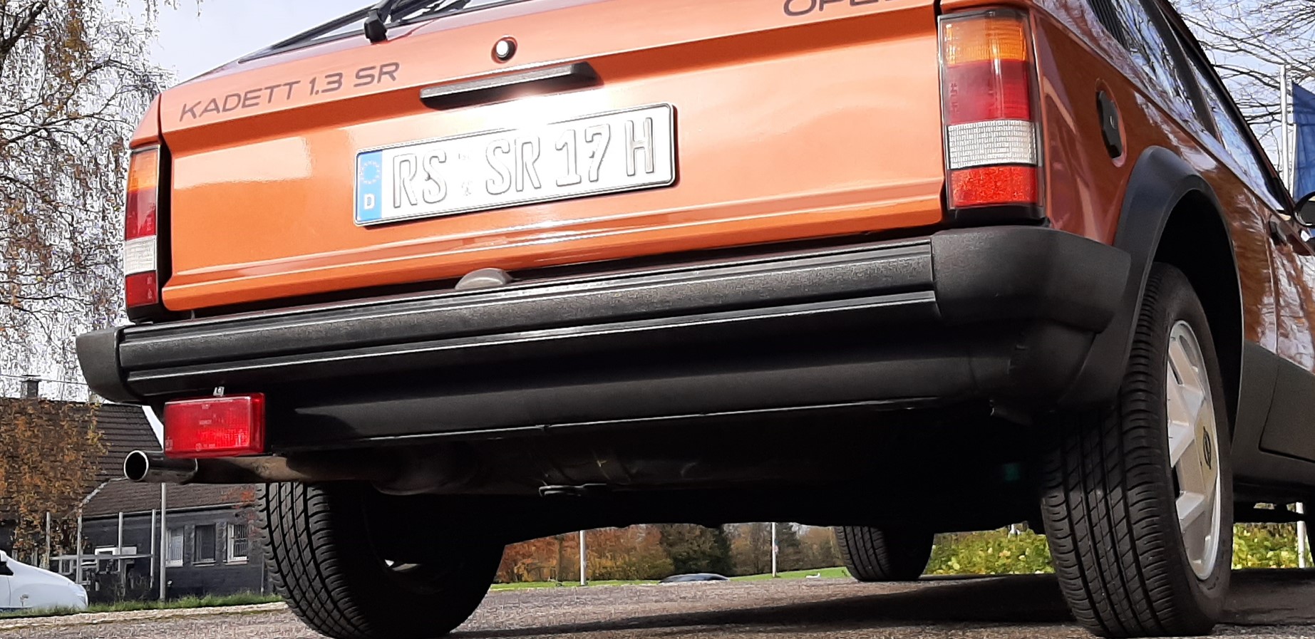

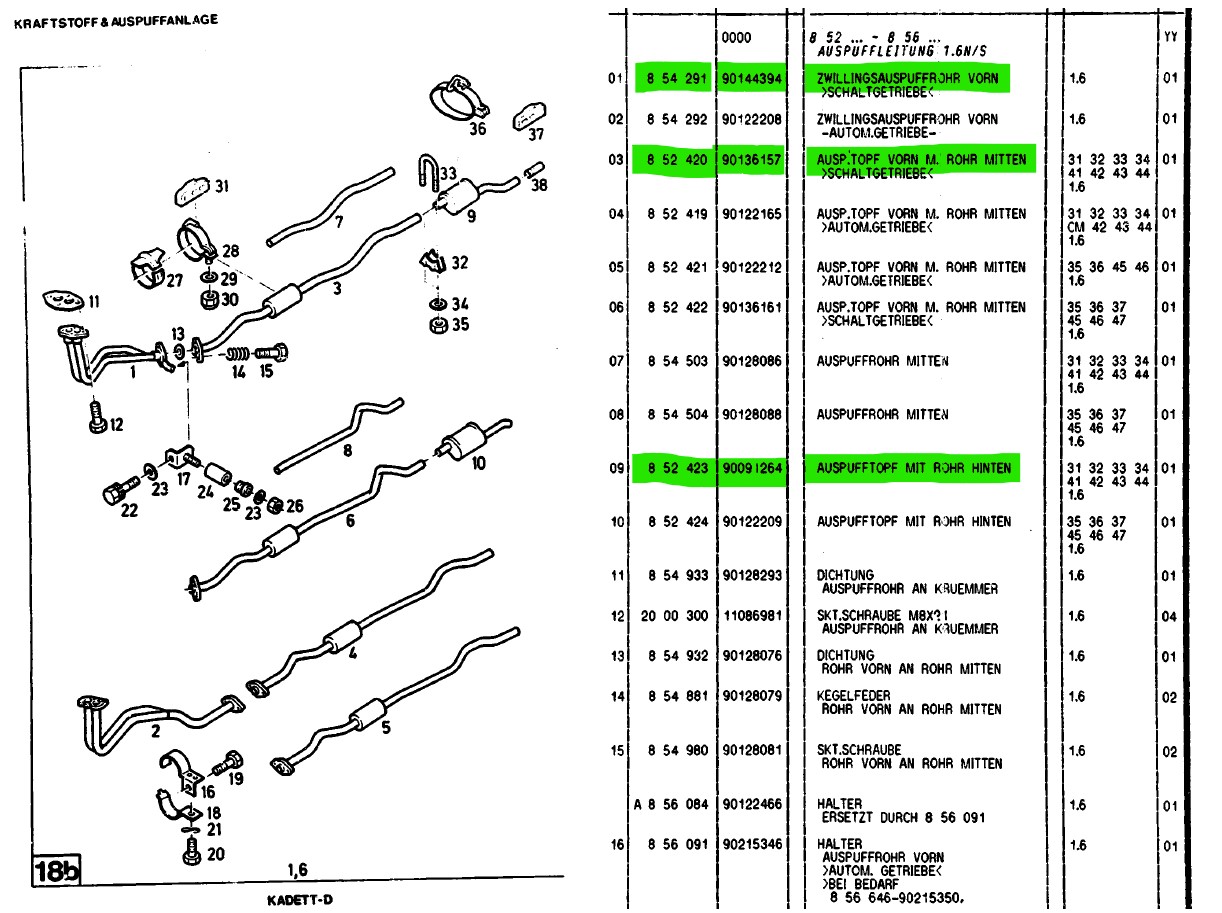

    Wir suchen eine neue Abgasanlage für eigenen 1,6S Schrägheck, vom Hosenrohr bis Endtopf.

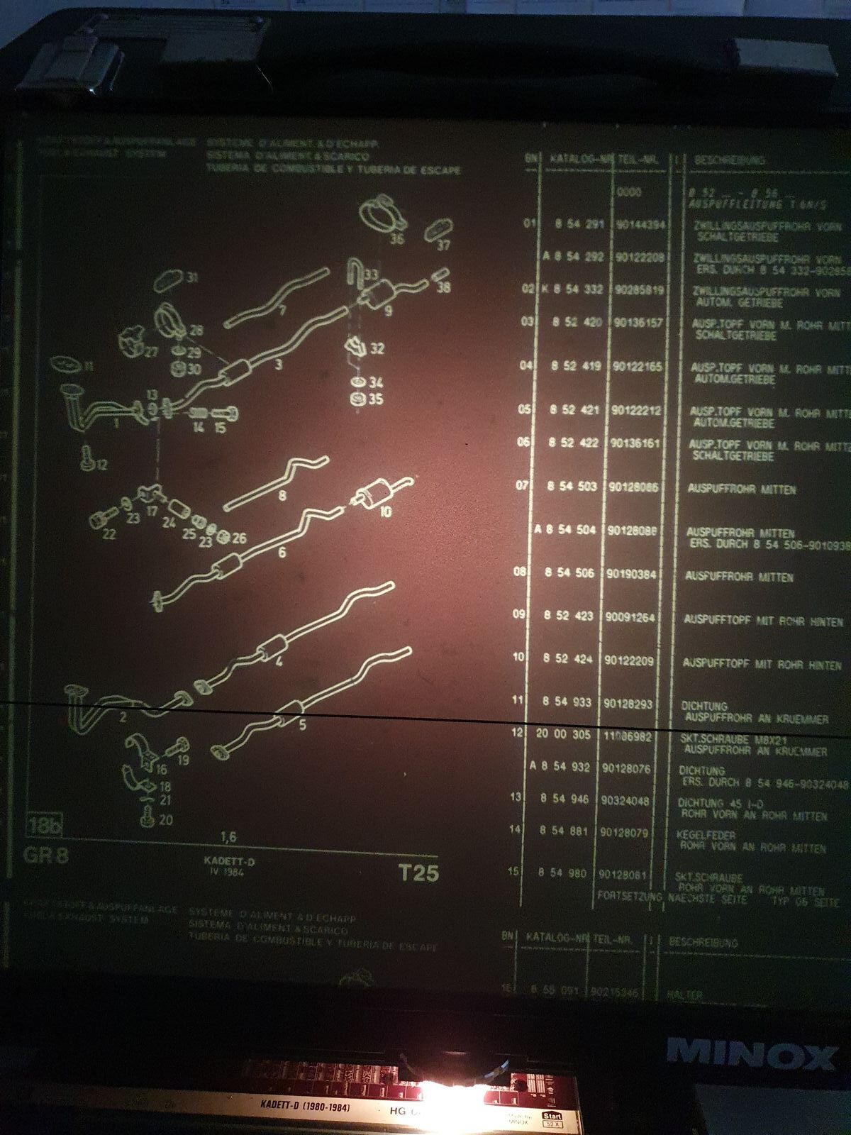

    Der Endtopf ist kein Problem zu bekommen, da er gleich mit dem 1,3 S ist. Nur das Mittelstück ist schwer zu bekommen. Laut der GM Nummer auf dem alten Schalldämpfer, habe ich einen vom Kadett D 1,3 S Caravan verbaut gehabt und im Microfish steht aber eine andere Nummer. Hab mir schon einen Heidemann Mittelschalldämpfer NOS bestellt, der für nen 1,6 und GTE passen sollte, ist aber 10cm zu lang.
    Hat jemand Erfahrung mit der Abgasanlage oder weiß vieleicht jemand ob das Mittelstück vom 1,3 S auch an den 1,6S passt? Die Imsaf wäre die letzte Möglichkeit!

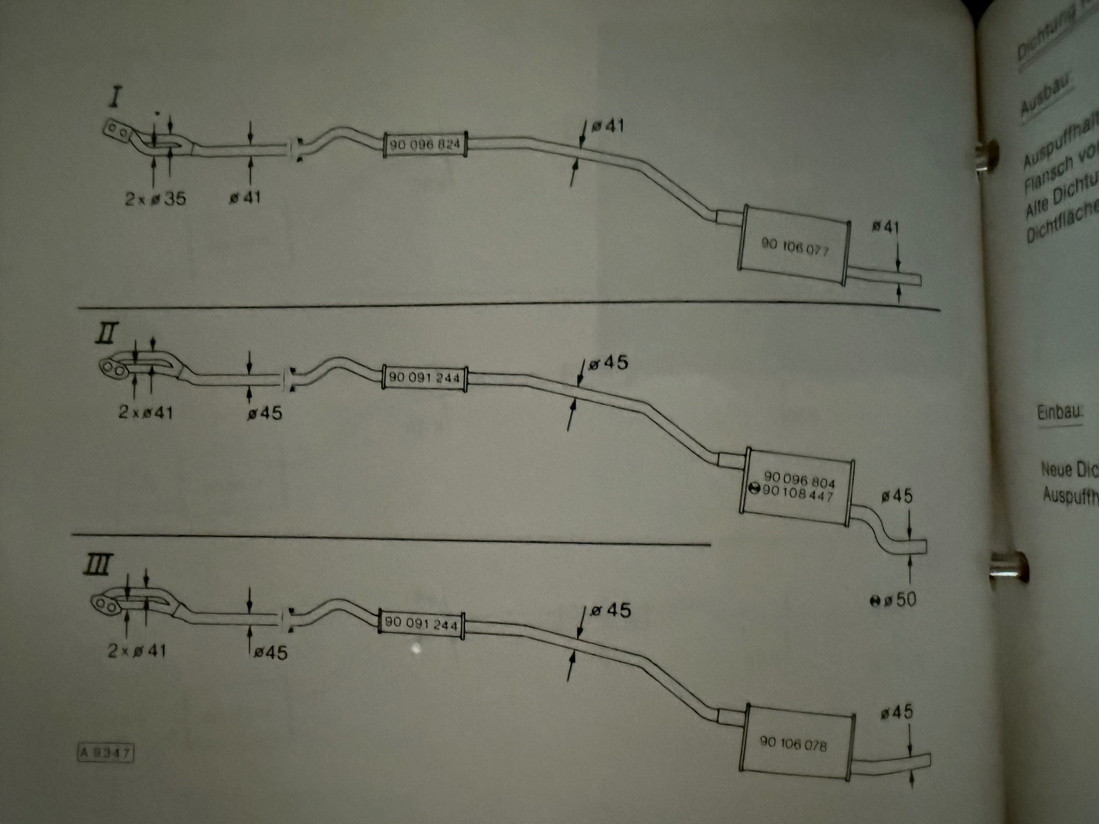

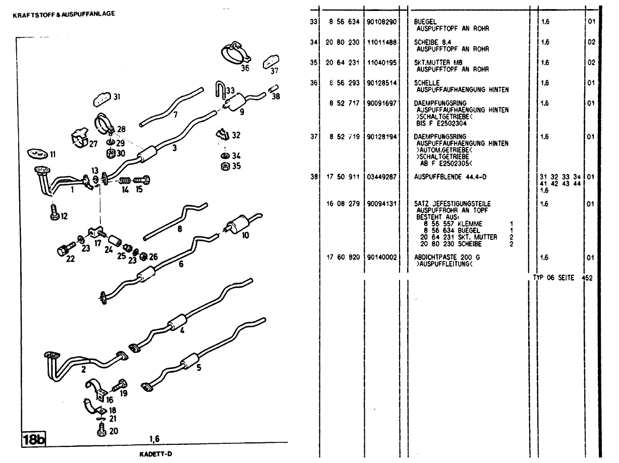

    Hier die Übersichten zu den korrekten Teilenummern für den 1,6S Motor im Kadett D.

    die Nummern habe ich alle, finde nur nichts passendes mehr. Würde gerne wieder auf NOS Teile greifen wenn dies möglich ist.

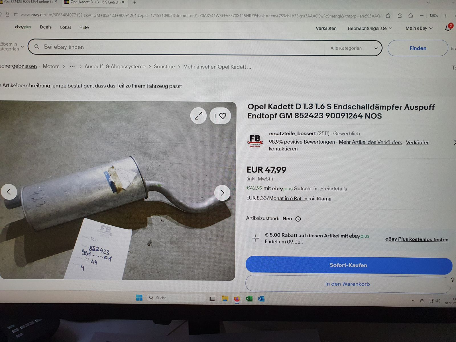

    Im Netz steht das leider so, das der Endtopf 1,3S und 1,6S gleich sind, normaler weise sind 1,6S und GTE gleich.

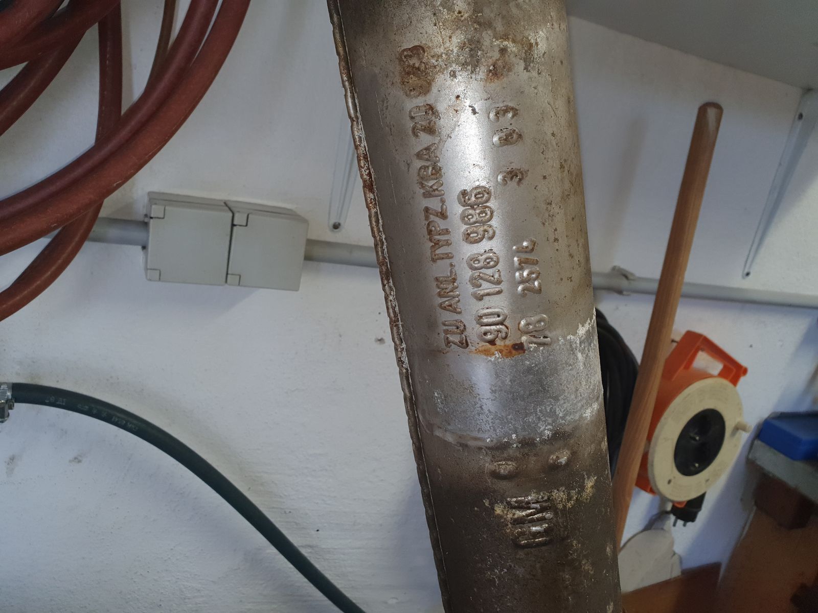

    Der Auspuff der drunter war müsste noch der erste gewesen sein, auf dem Topf steht GM 90128986!
    Stefan

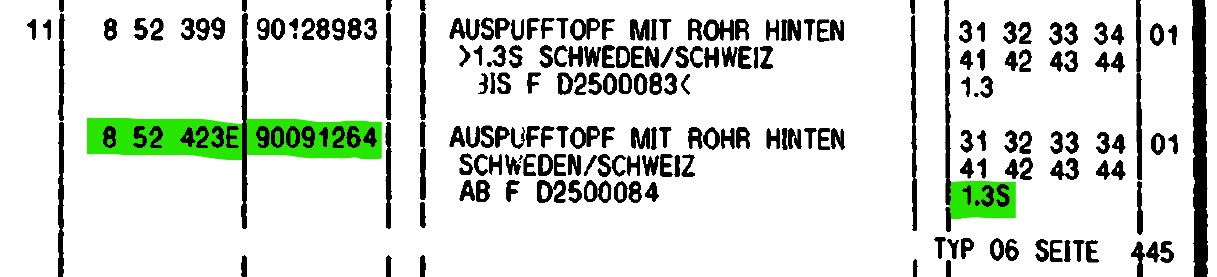

    Hallo Stefan,
    die im eBay Angebot gezeigte Teilenummer ist die für den Kadett D 1,6S und dieser gehört nicht unter einen 13S. Da hat mal wieder ein unerfahrener Anbieter Blödsinn geschrieben, um eine größere Zielgruppe erreichen zu können.
    Der Endschalldämpfer für den 13S hat folgende Ersatzteildaten und ist wesentlich kleiner. Kannst gerne vorbeikommen und Dir die Version für den 13S anschauen, habe noch 2 neue originale im Lager liegen.
    Auspufftopf hinten, Endschalldämpfer Kadett D 1.3 S 852399 / GM 90114902

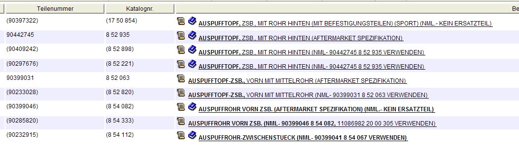

    Allerdings gibt es nach wie vor passende Teile für den D bei Autodoc.
