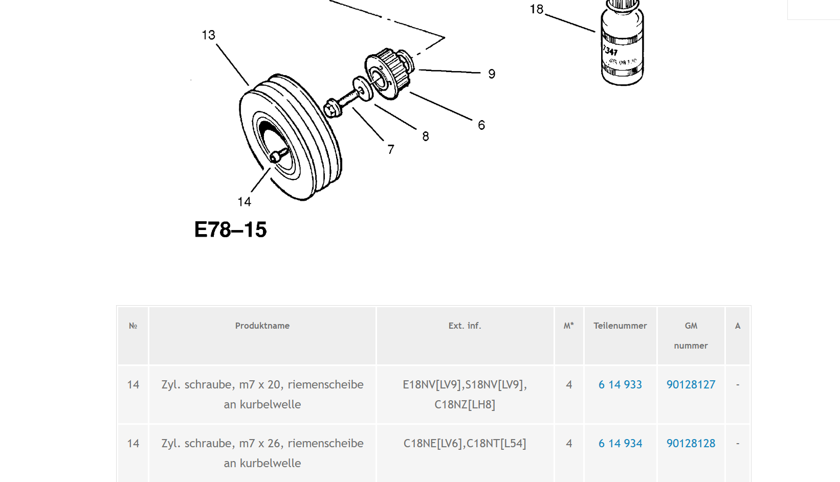

    Du meinst die vier Schrauben oben links im Bild, die auf der Riemenscheibe stehen?
    Das sind M7x26. Wenn da M7 drauf steht ist ja nicht nur das Maß, sondern auch das Gewinde gemeint, also metrisch?

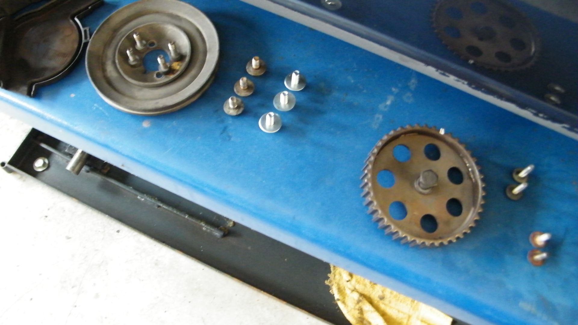

    Jedenfalls, falls du eine Quelle hast, wo du die neu herbekommst und in der richtigen Festigkeitsklasse, dann gib mal bitte Bescheid. Ich würde mir gerne welche auf Lager legen. Hab sie letzten Winter gesucht und nicht gefunden. Die Daten der Schraube stehen ja auf dem Kopf drauf, das müsste man noch lesen können.
    Wenn ich nicht komplett falsch liege, dann ist die Riemenscheibe auf dem Kurbelwellenrad mit ganz normalen M8 Schrauben (M8x1.25) montiert. Es ist eine hohe Festigkeitsklasse (10.9 oder 12.9) und ich meine dass ich mal 18 mm lange Schrauben gekauft hatte.

    Die waren bei meinem E-16V auch vernudelt.
    Habe die durch M8 VA Inbusschrauben ersetzt.
