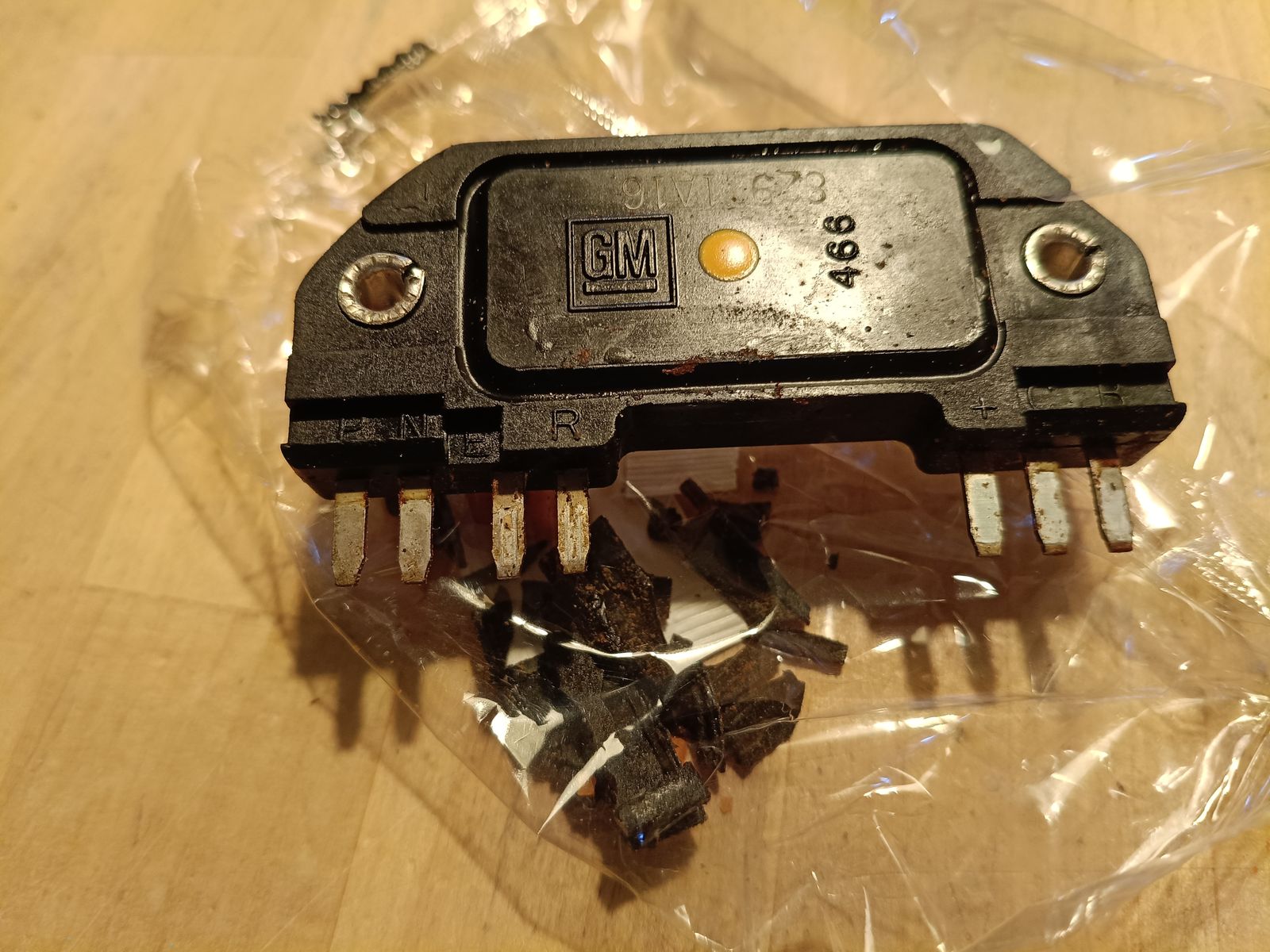

    laut Teilekatalog habe ich folgende Nummer gelistet.
    1985703  12 11 561
    Steuergerät, Zündung (Modul) (Delco-Remy) (für 1989478 1 2 11 358) (nl. - 10482825 62 37 754 verwenden)

    Kein Opel-Original Zündmodul mehr zu bekommen ... habe mehrere OPEL-Händler abgefragt.
    Hat jemand von Euch eines oder auch vielleicht einen kompletten Verteiler, zu verkaufen?
