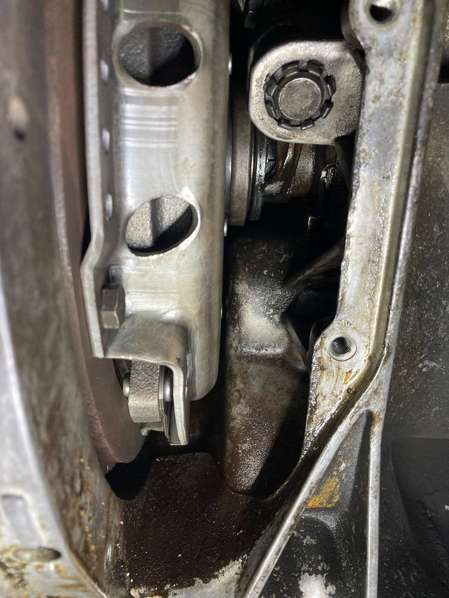

    an unserem GSI Cabrio ist seit ein paar Tagen das Getriebe undicht und entsprechend Getriebeöl unter dem Cabrio.
    Sind nach jeder Fahrt ein paar Tropfen.
    Zuerst dachte ich das der Deckel unten am Getriebe undicht ist, habe dann aber das Abdeckblech der Serviceöffnung der Kupplung demontiert und gesehen das das Ausrücklager der Kupplung ölig ist.
    Nun vermute ich das an der Getriebeeingangswelle eine Undichtigkeit ist.
    Habt ihr das schon mal gehabt und wie habt ihr es repariert?
    Muss das Getriebe dazu ausgebaut werden oder geht es wenn nur Kupplung und Ausrücklager demontiert werden?
    Vorab vielen Dank für eure Antworten und Hilfe.

    Hallo Weitzi, Du liegst völlig richtig!
    Wenn Du es schaffst, die Kupplung auszubauen (beim dafür vorgesehenen Deckel) dann bekommst Du auch den Radial Wellendichtring raus!
    Du entfernst dazu das Ausrücklager indem Du die Schraube (M8) in der Ausrückgabel ausbaust. Dann lässt sich die Ausrückwelle ( wo das Kupplungseil eingehängt ist) nach oben schieben und die Ausrückgabel samt Lager lässt sich heraus nehmen. Dann entfernst Du die Führungshülse welche mit 3 M6 Schrauben ( SW 10 ) befestigt ist. In dieser Führungshülse befindet sich der Simmerring! Geht ganz leicht! Opel von damals halt! :)
    Viel Erfolg!
    Die Steckachsen bleiben drinn und die Druckplatte muss vogespannnt werden!
