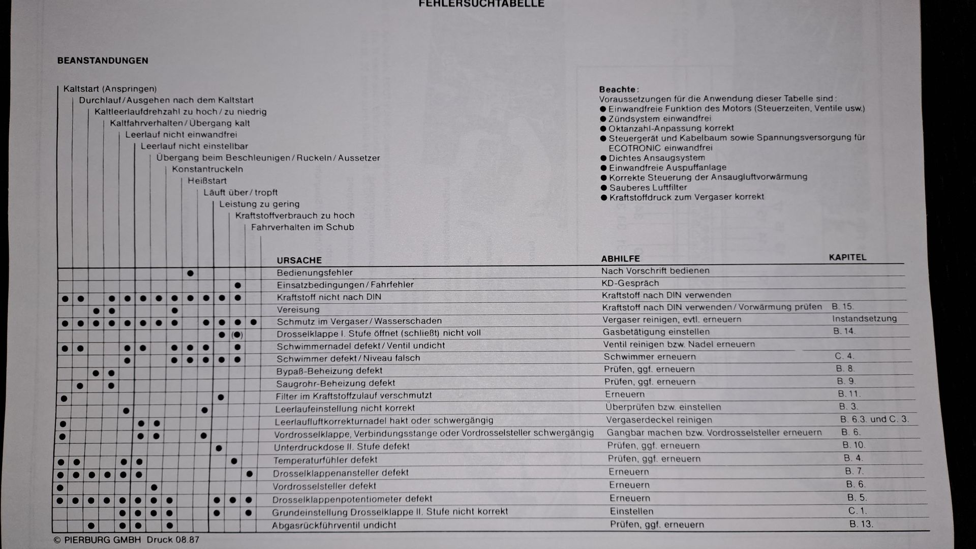

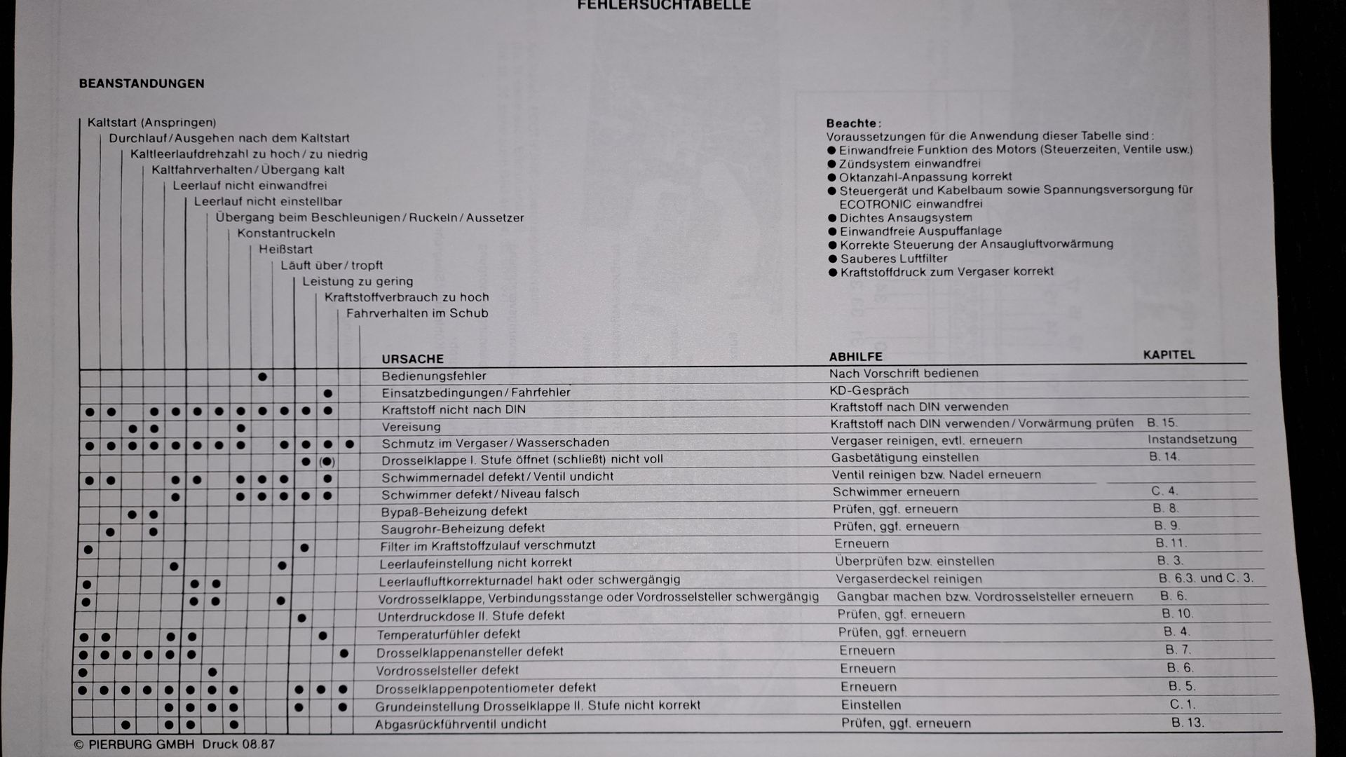

    PS: hier mal die Fehlertabelle zu Deinem Vergaser
