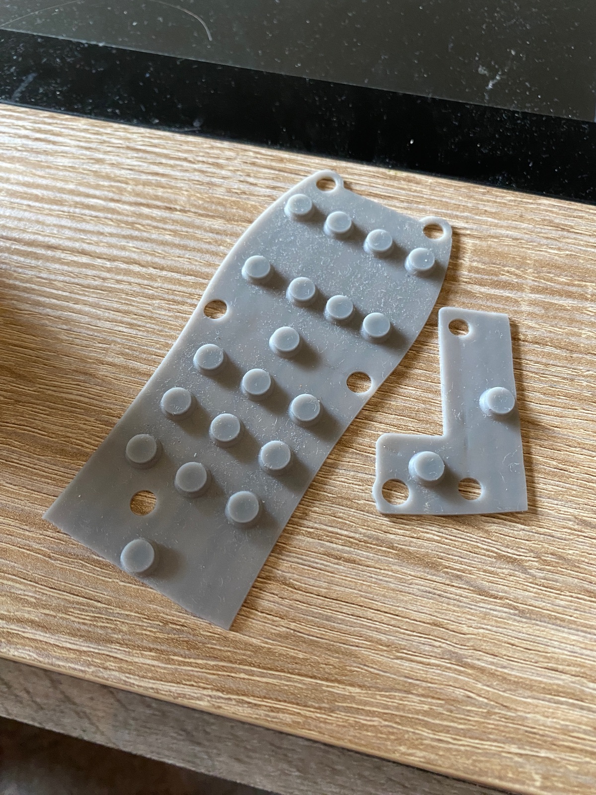

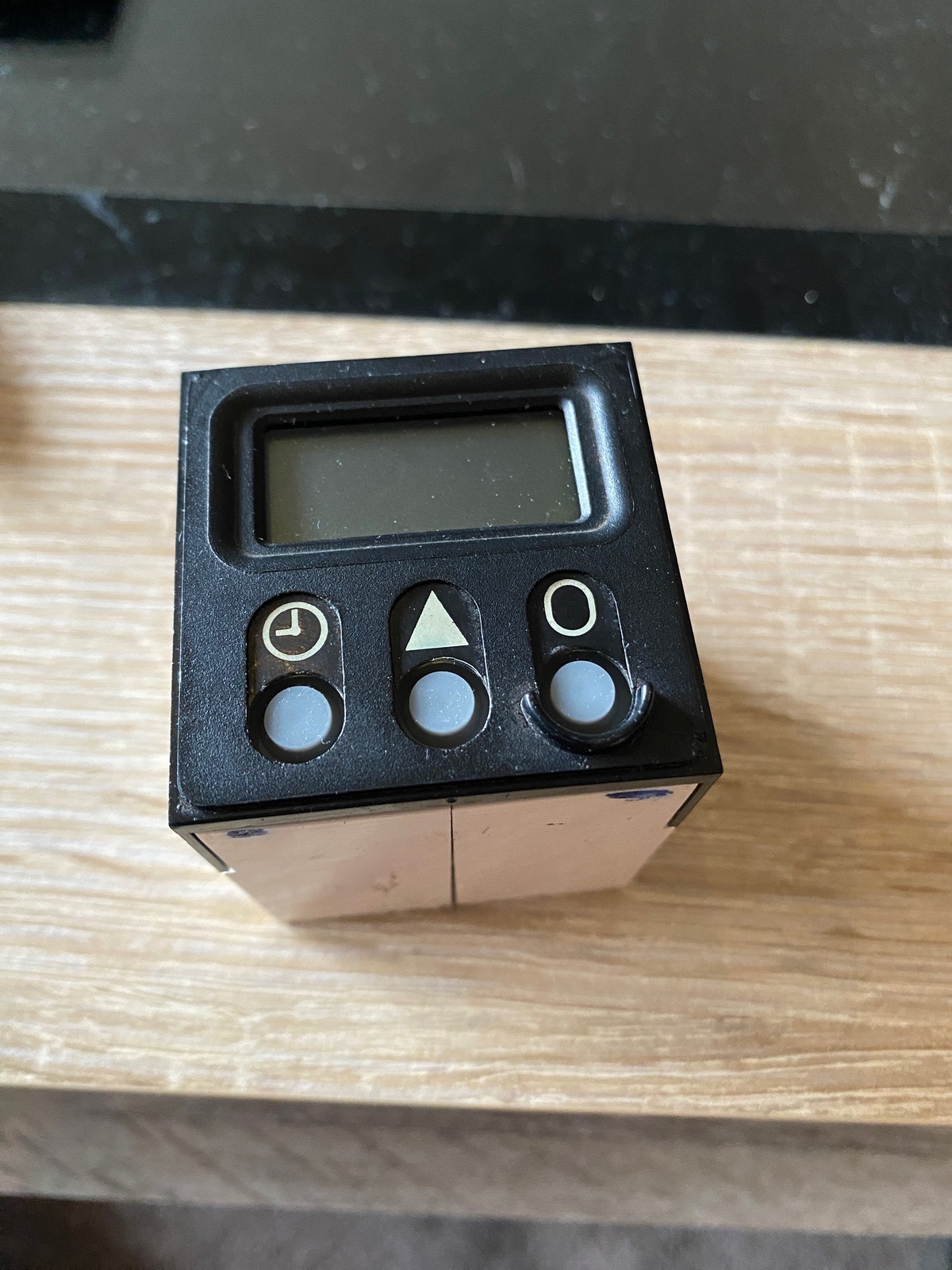

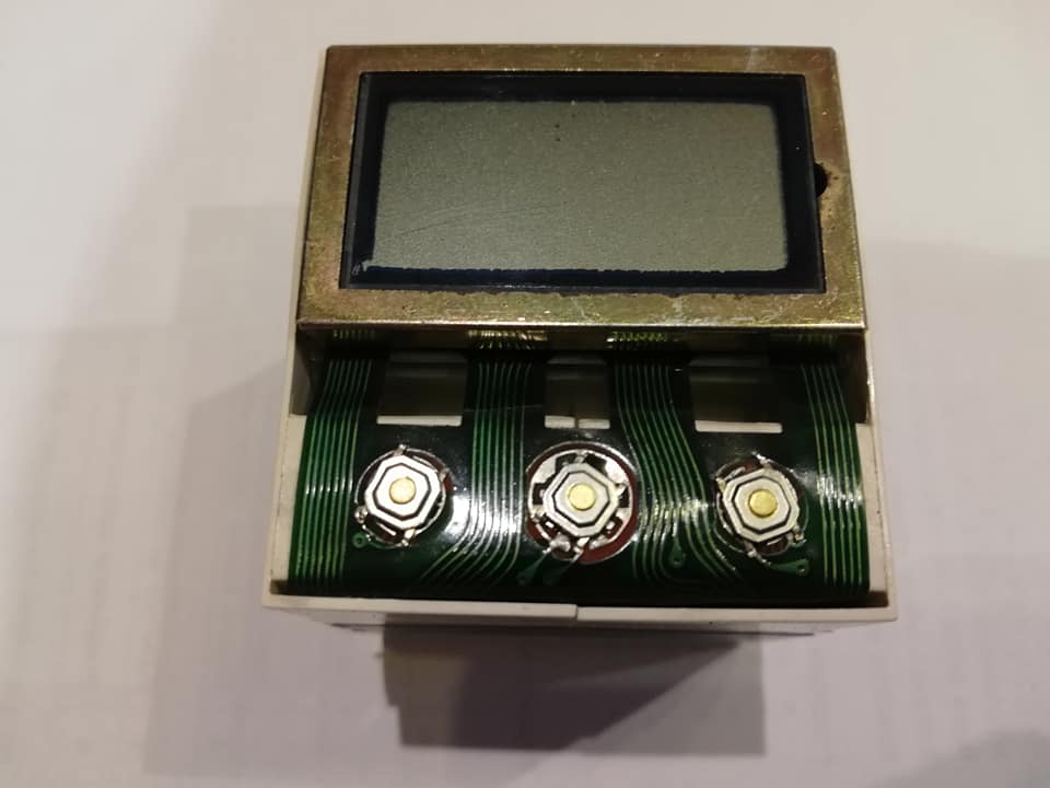

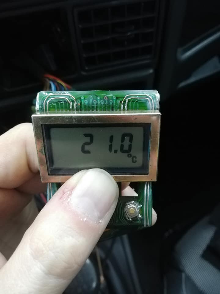

    Hallo, ich habe einen Bordcomputer bekommen.
    Dieser reagiert nicht auf die Tasten.

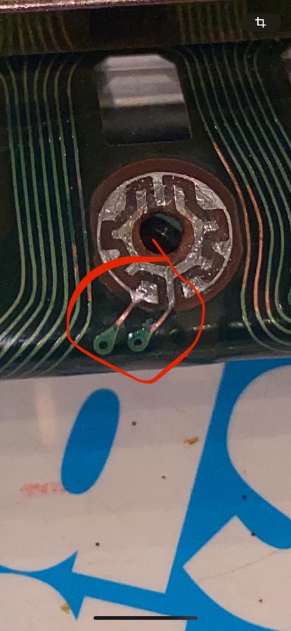

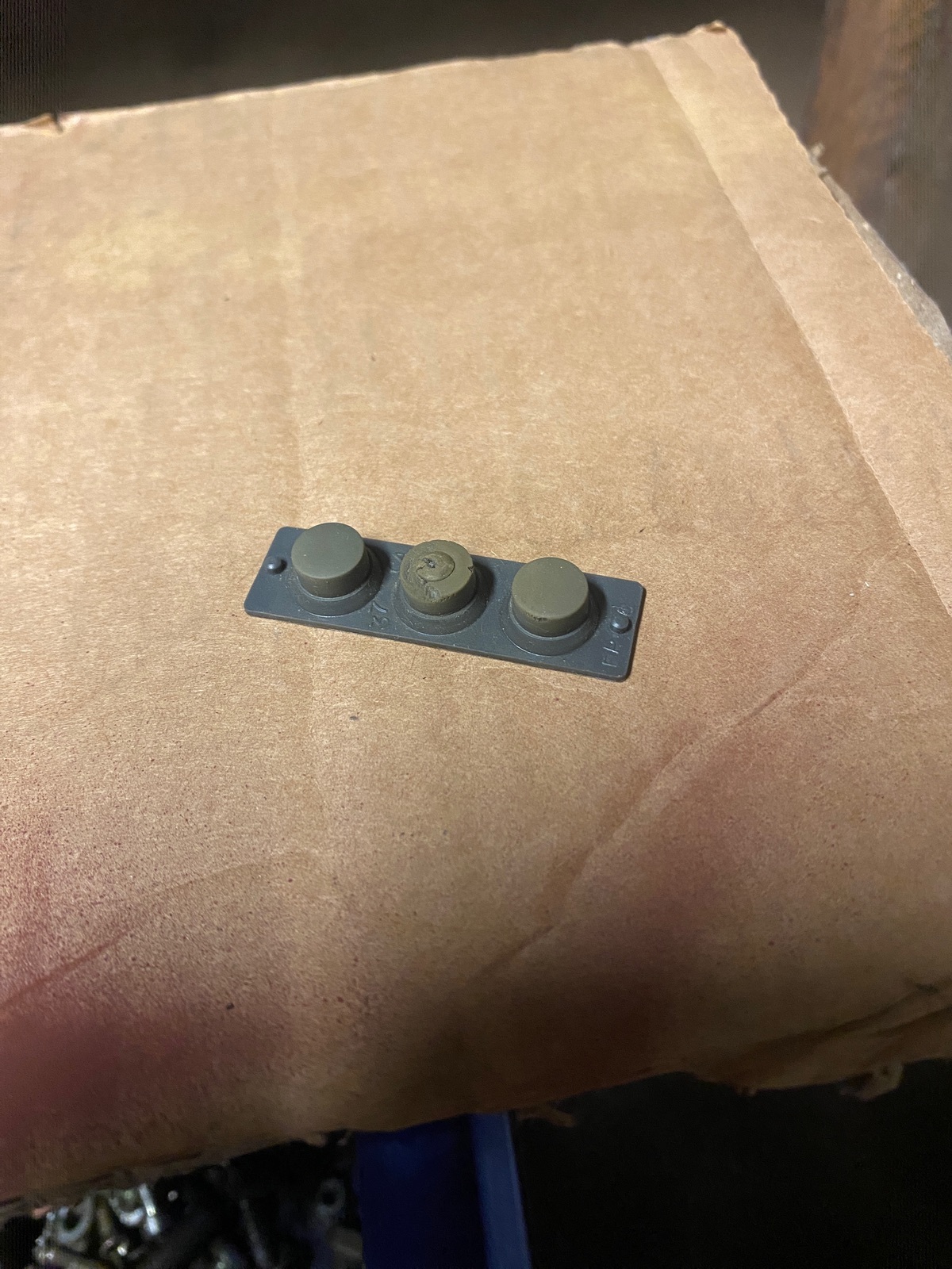

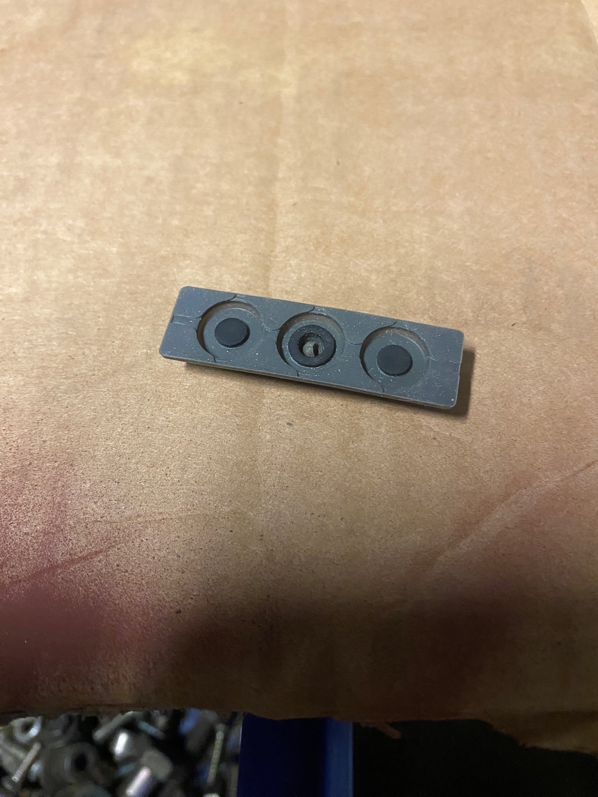

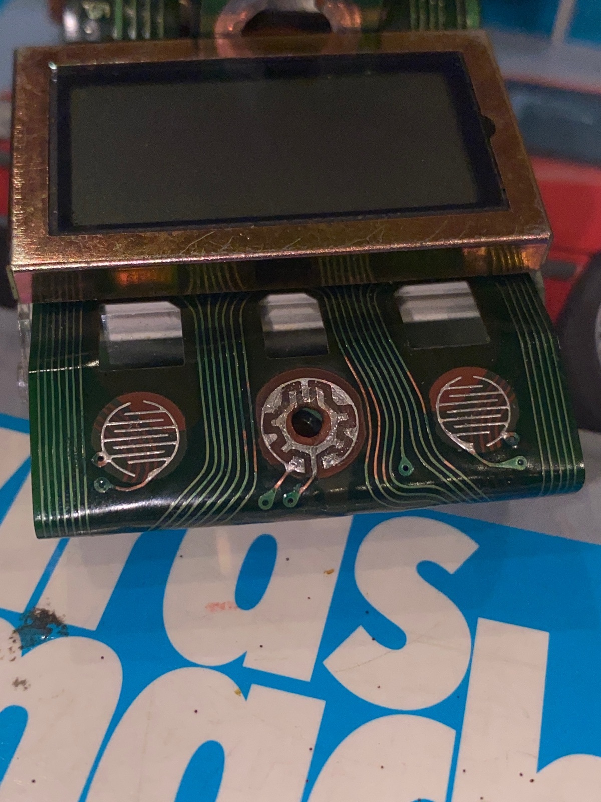

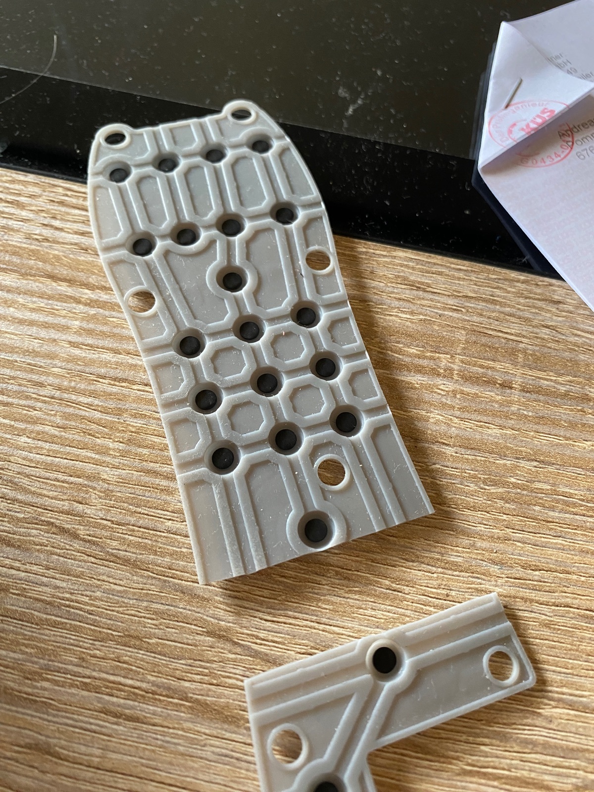

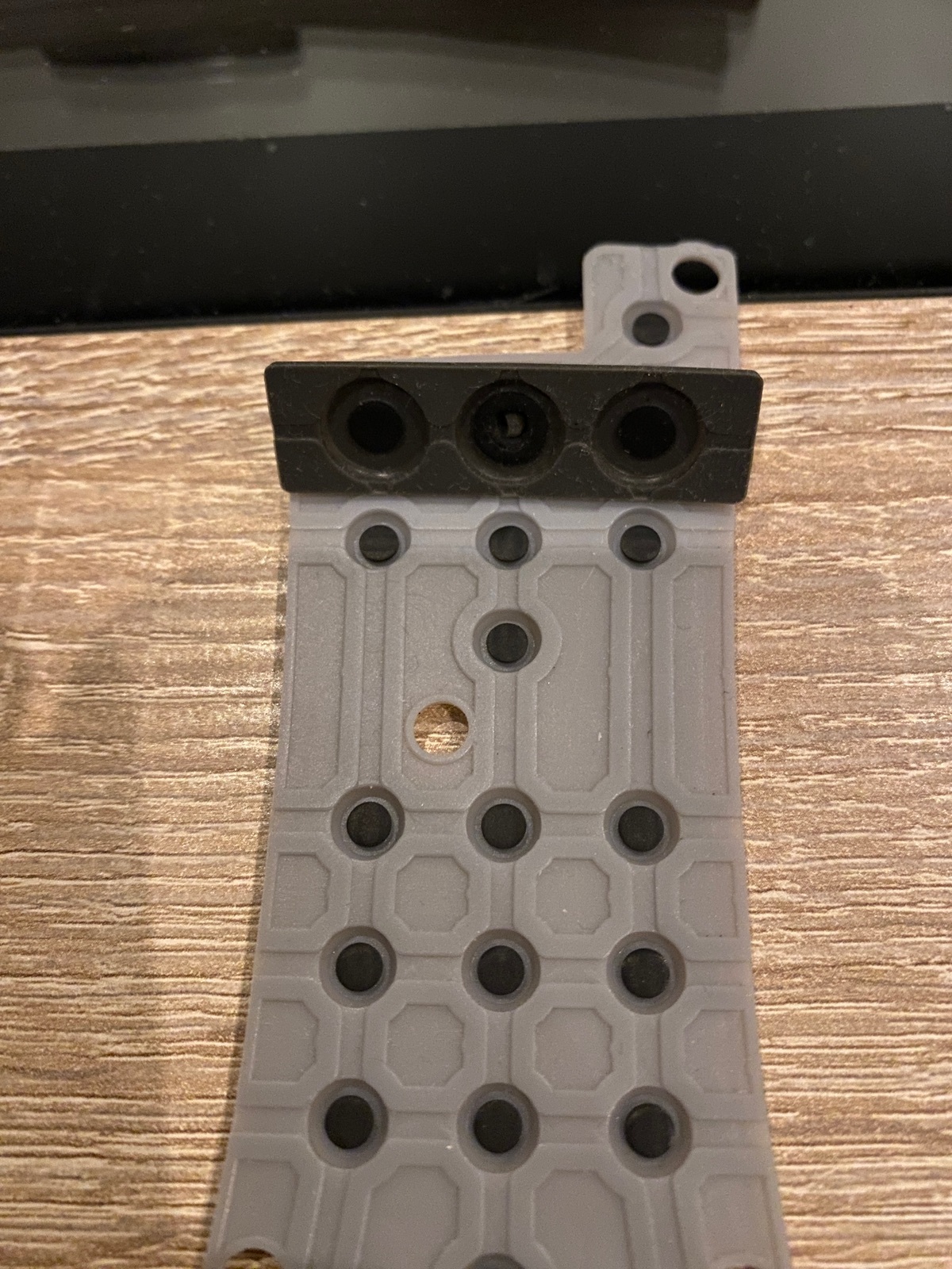

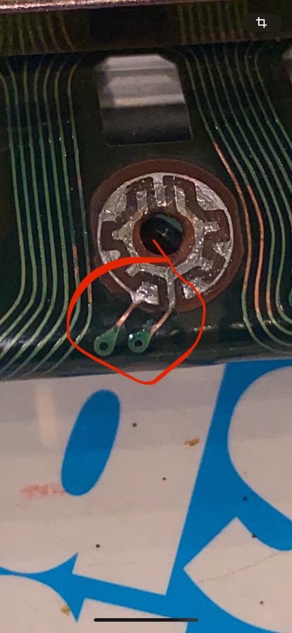

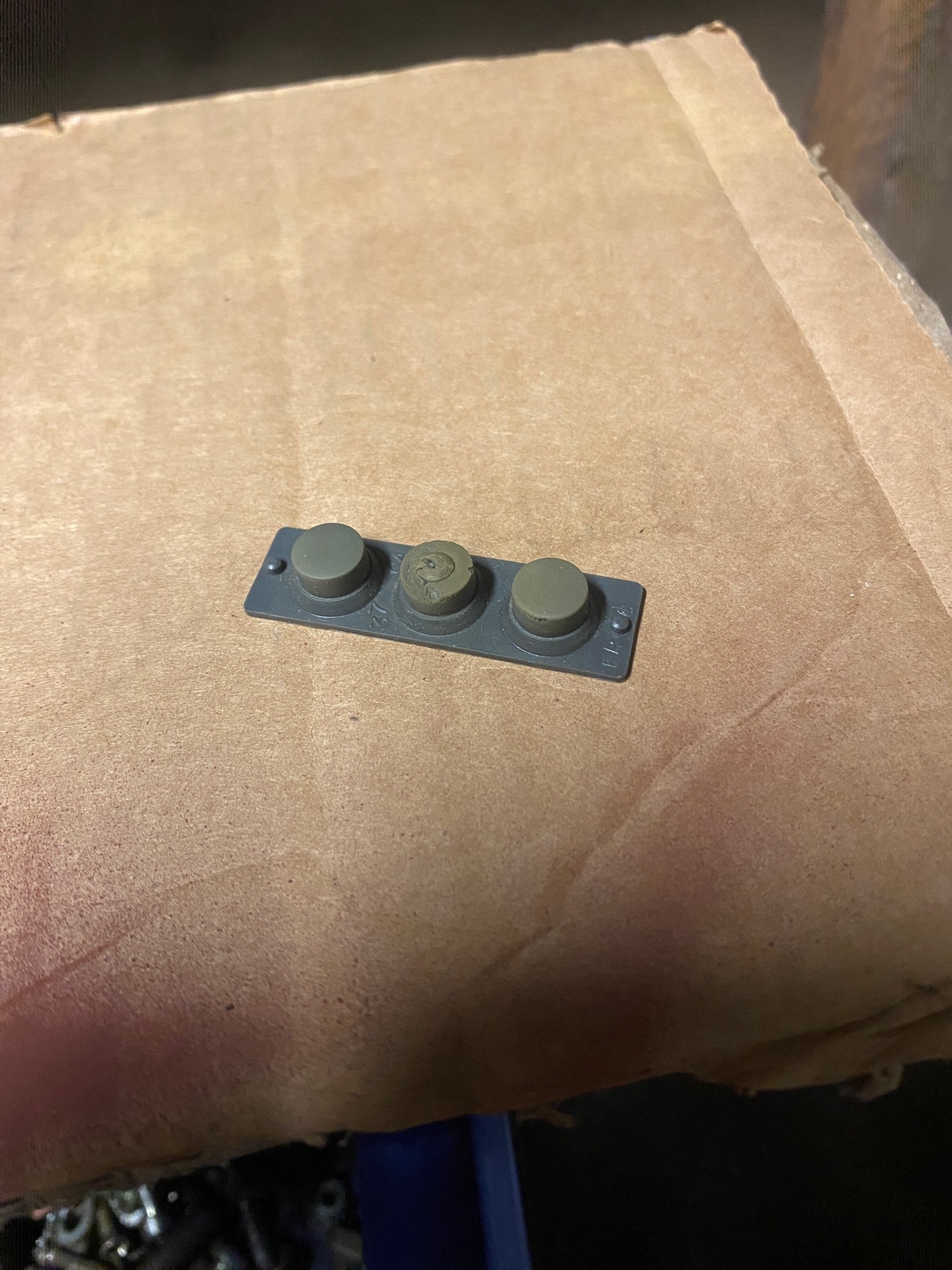

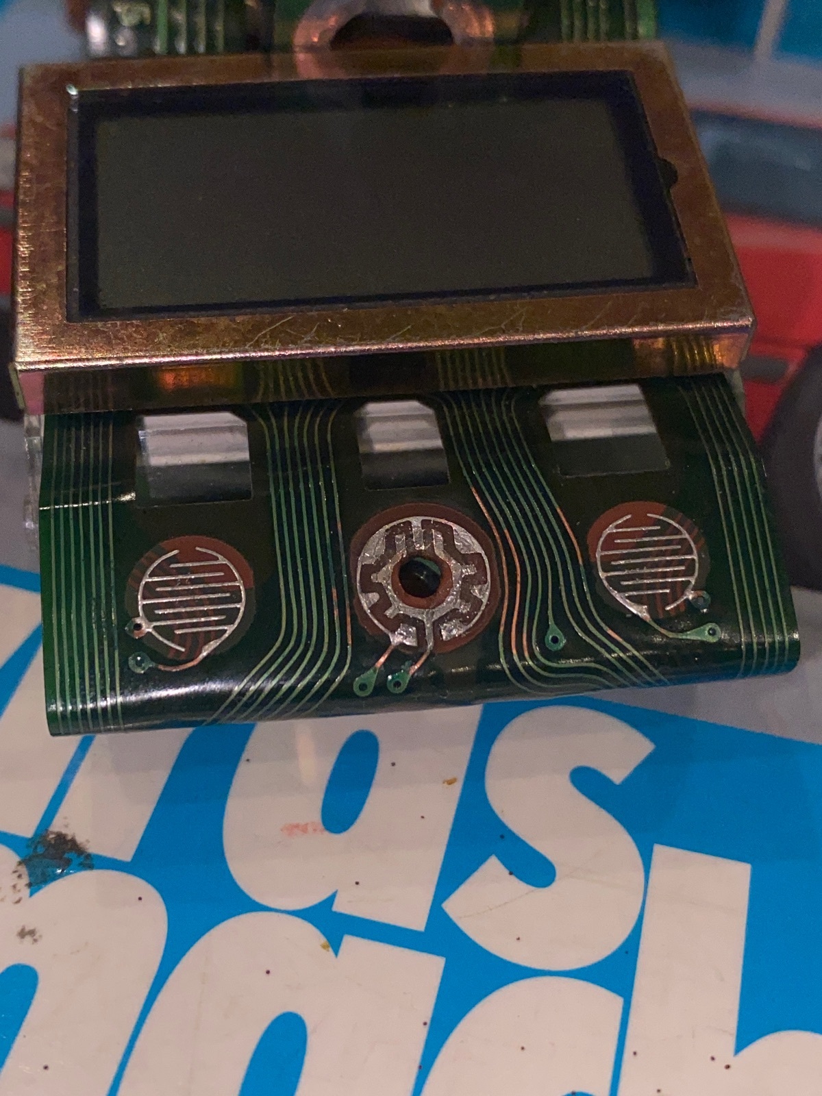

    Beim zerlegen konnte ich feststellen, das die Taster keinen Strom mehr fließen lassen, vermutlich die Beschichtung nicht mehr intakt.

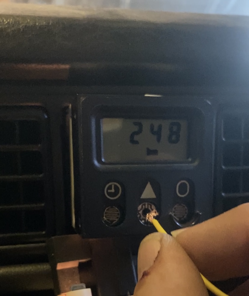

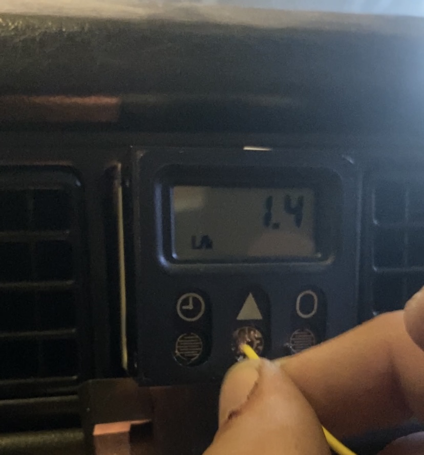

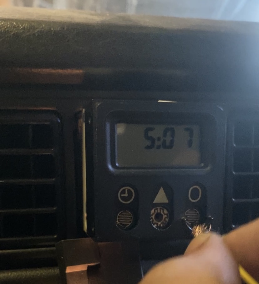

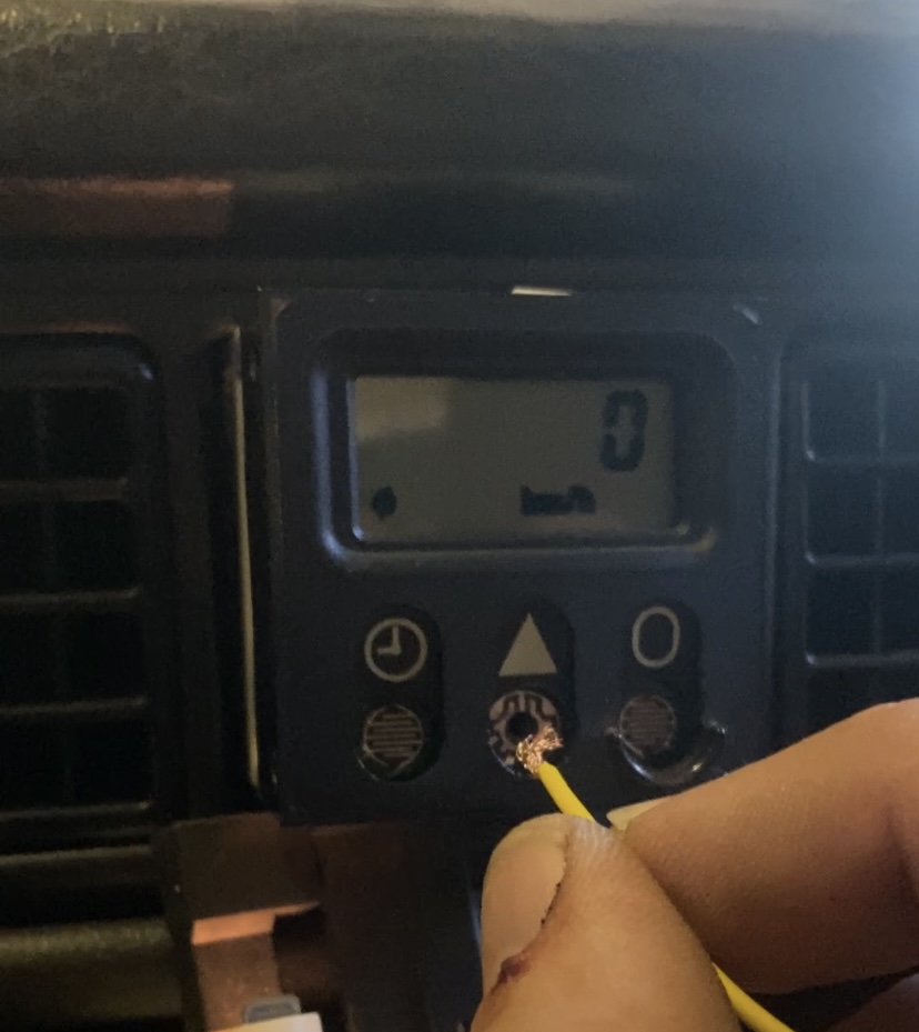

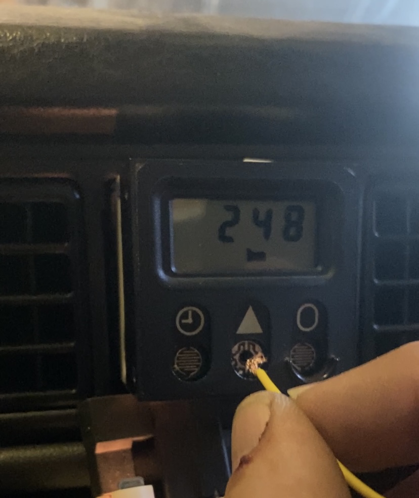

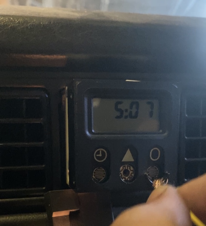

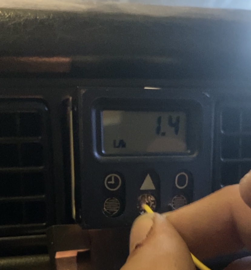

    Die äußeren kann ich mit einem Stück Draht betätigen und auch die Uhrzeit einstellen.
    Beim mittleren jedoch sind unten die 2 Kontaktbahnen durch.
    Wie würdet ihr vorgehen ?

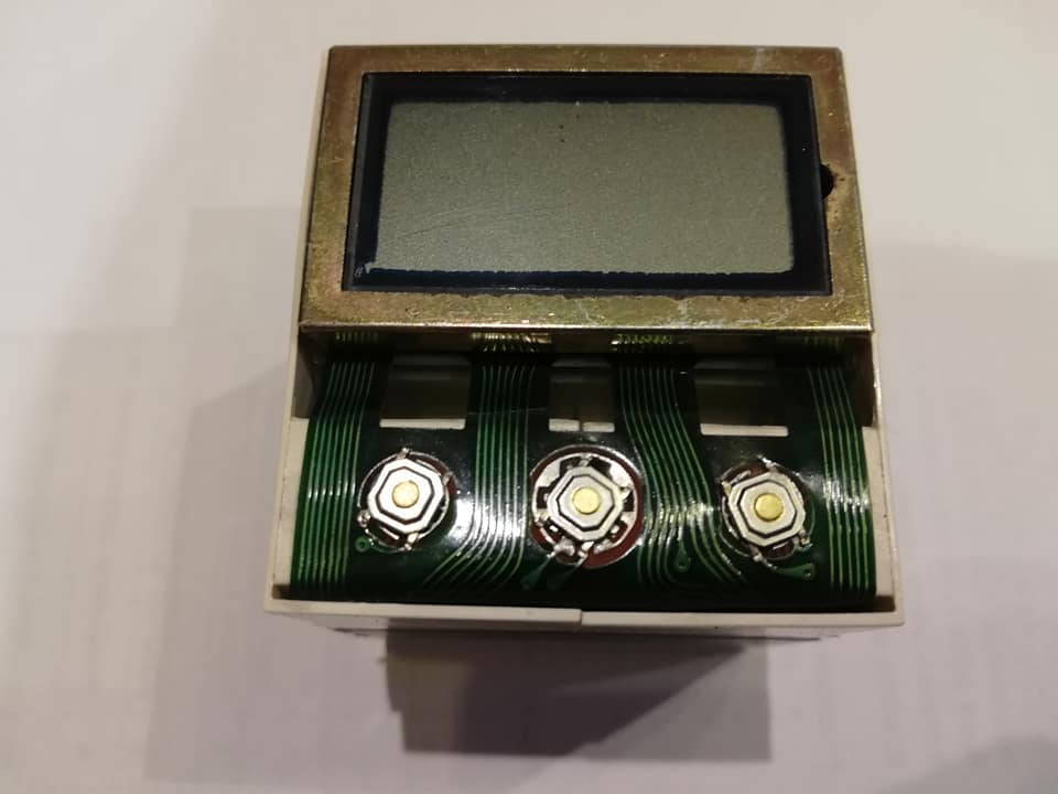

    Es gab schon einen Bericht wo die Taster vorher schon abgegriffen wurden und nach außen verlegt worden sind. Das möchte ich aber nicht.

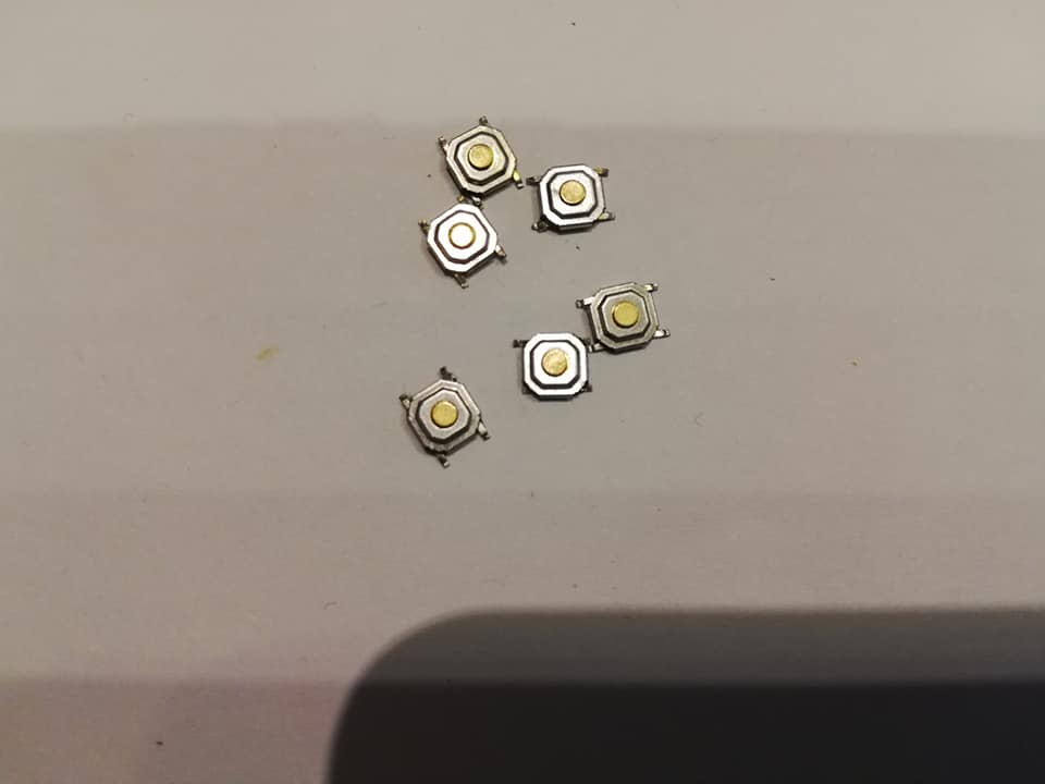

    Bekommt man sowas wieder instand gesetzt oder hat jemand mal SMD-Taster darin verbaut und intern verdrahtet ?
