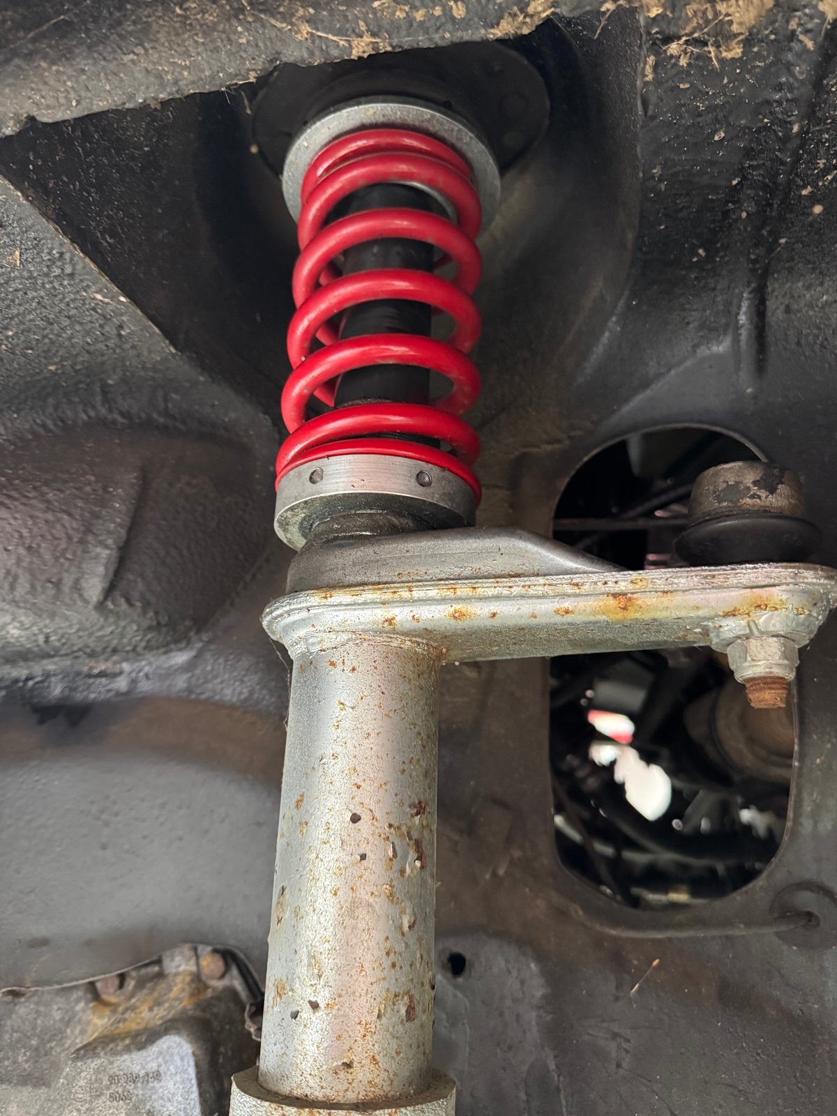

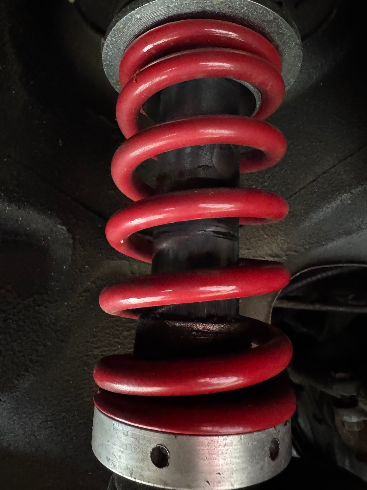

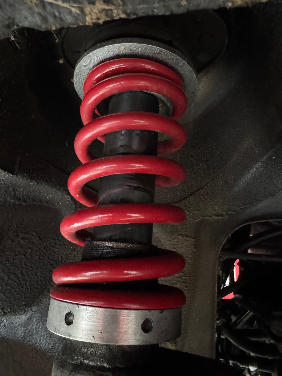

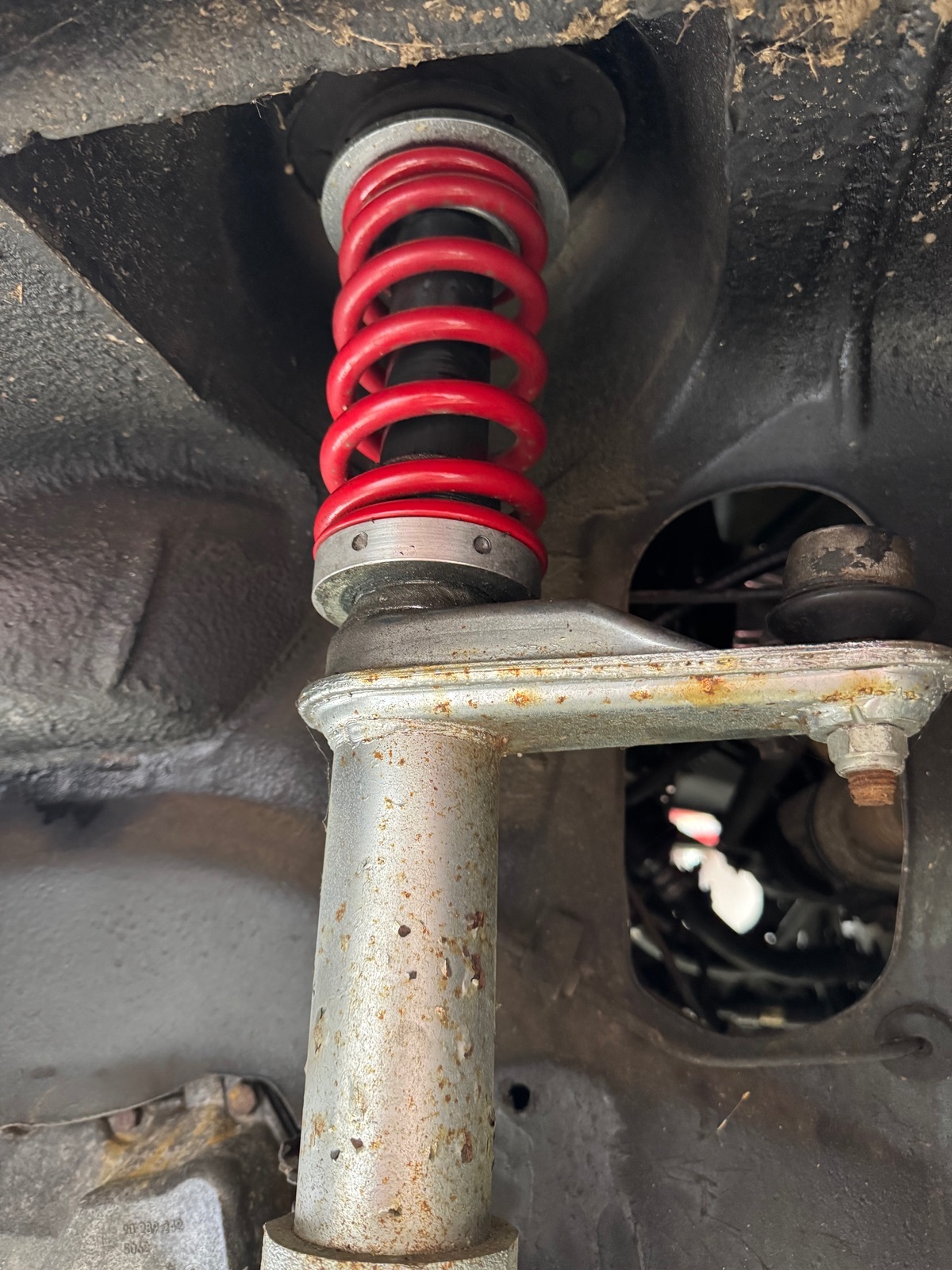

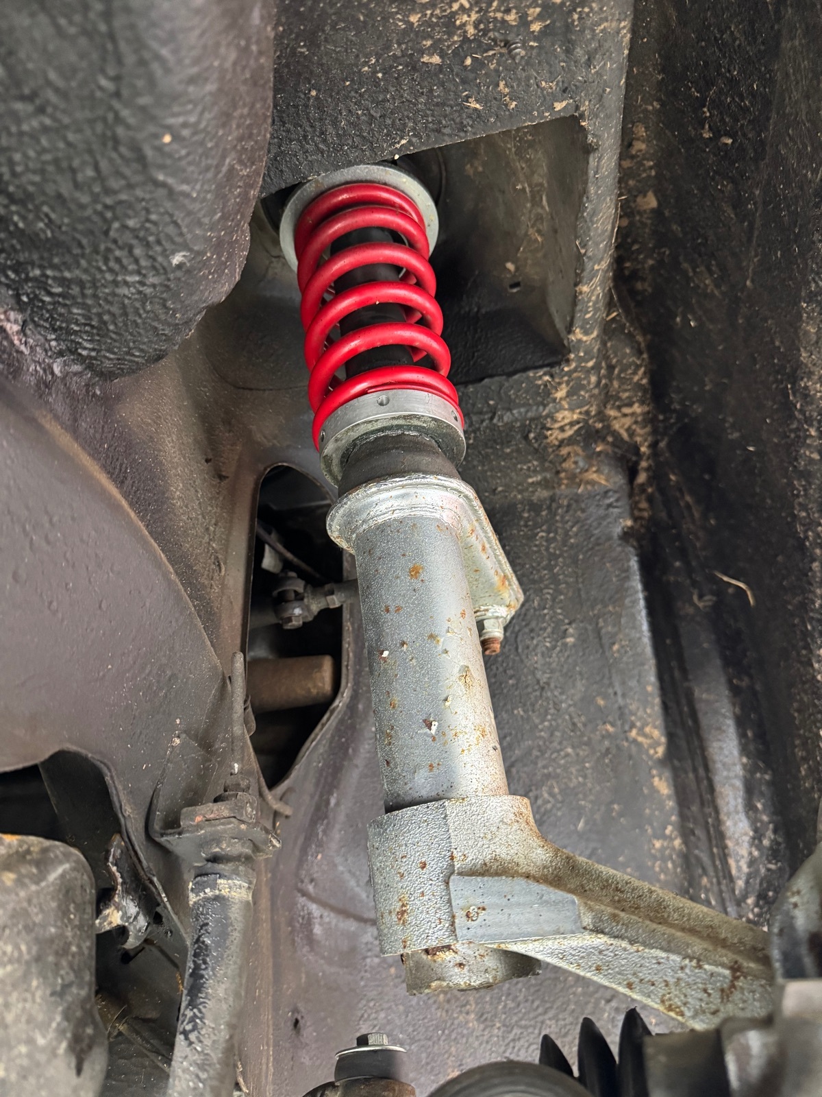

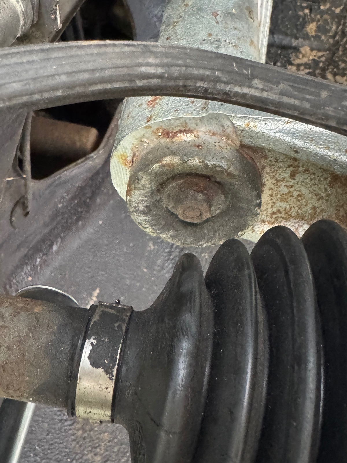

    Das sind Komplett Fahrwerke und nicht nur ein billiger Federnsatz 🙈👍.Und damit meine ich die Hersteller die Federnsätze -60 usw anbieten mit Serienfederbeinen.Jetzt hoffentlich verstanden was ich meine, nicht falsch verstehen bitte.Grüsse Thomas
  • #23

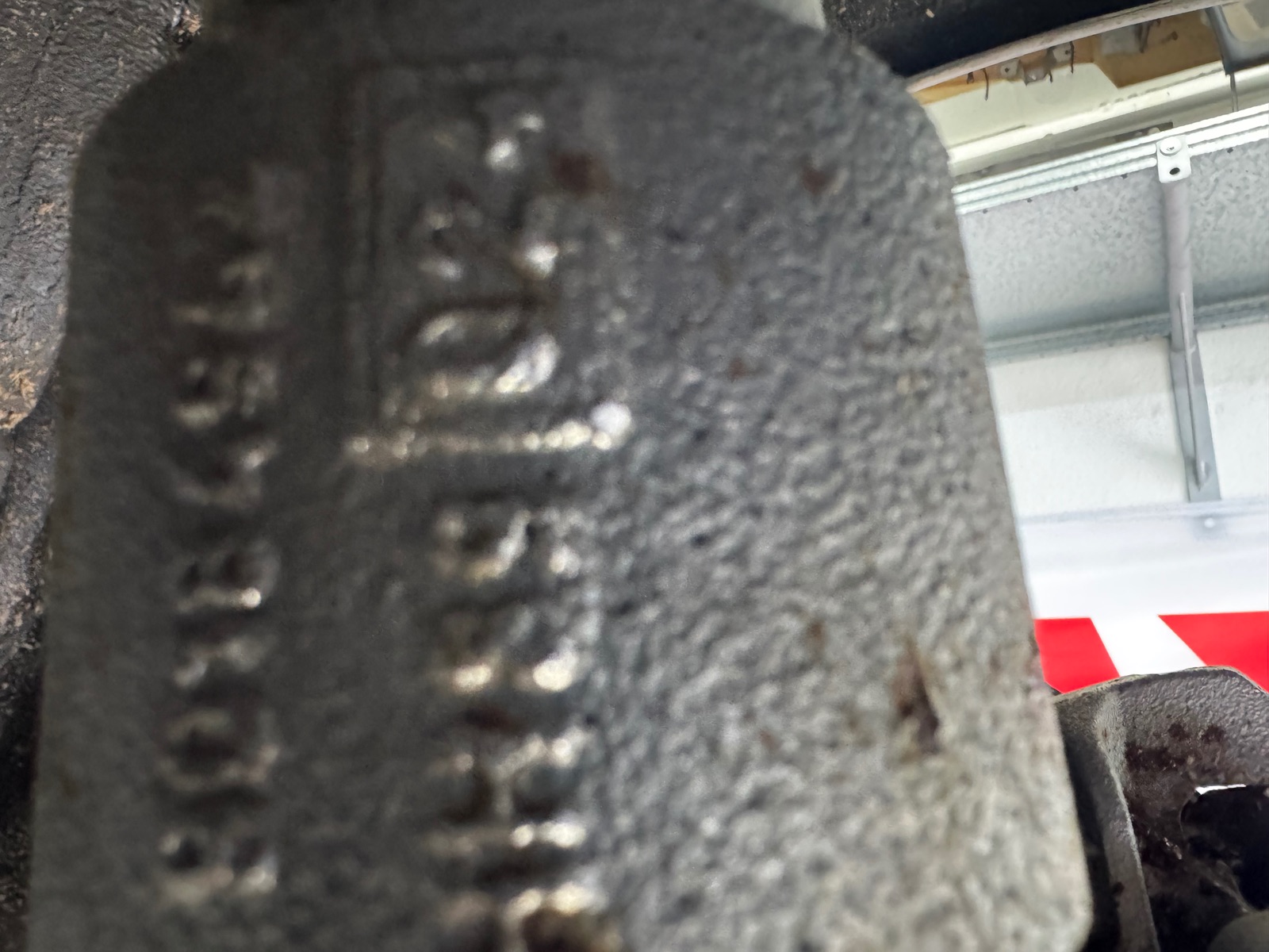

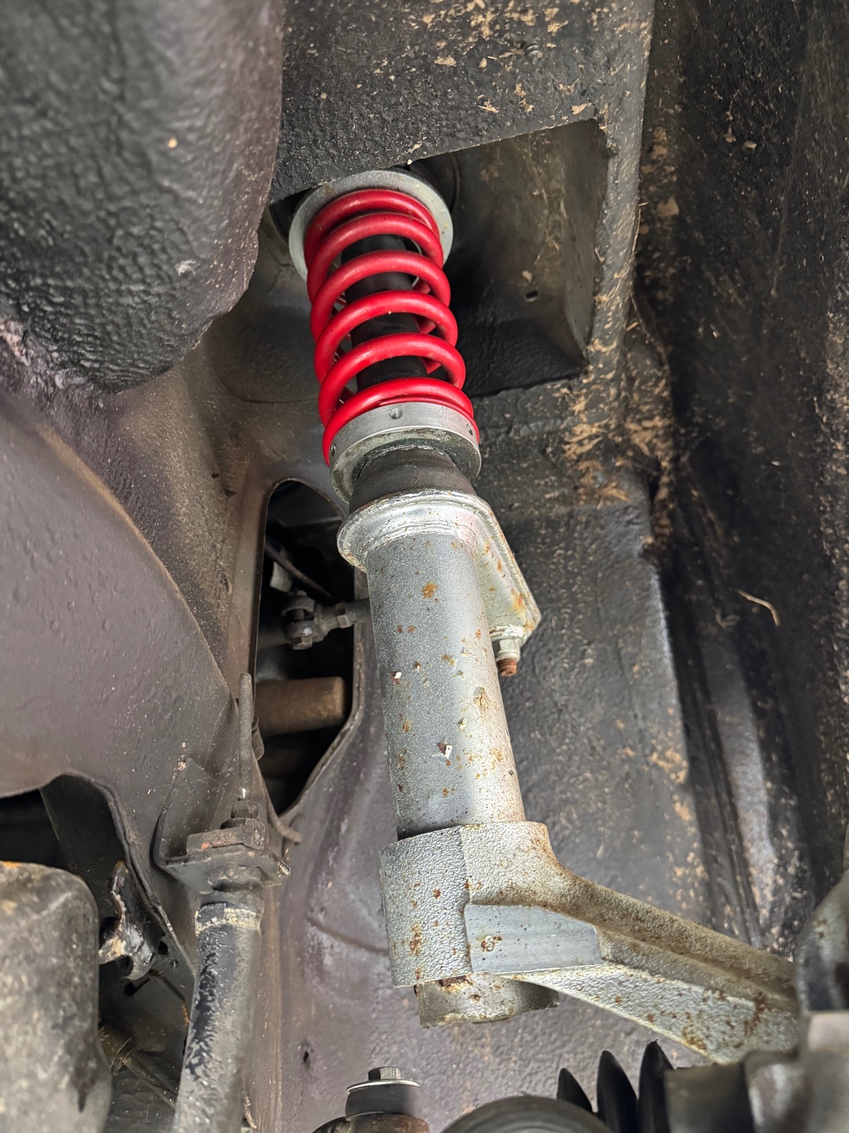

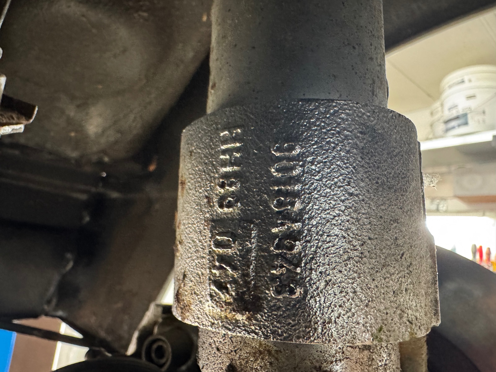

    Sieht auf jedenfalls sehr komisch aus, h&r keinesfalls denke auch kein Kreis, die haben in der Regel alle Vorspannfedern drin, für Motorsport macht auch wenig Sinn weil dann wäre die Feder härter und ohne Vorspannfedern und hart wird es schwierig weil sich die Feder dann kaum drücken lässt und das ganze mit dämpfer nicht funktioniert weil dann die Feder rausfallen würde. Denke auch das das ein China einspielen Fahrwerk ist mit dem man nicht Mal besonders weit runter kommt. Anhand des verdammt hoch angesetzten Lenkers. Vielleicht auch sowas was es auch mal geb mit Gewindehülsen zum anschweissen und Federn dazu.
