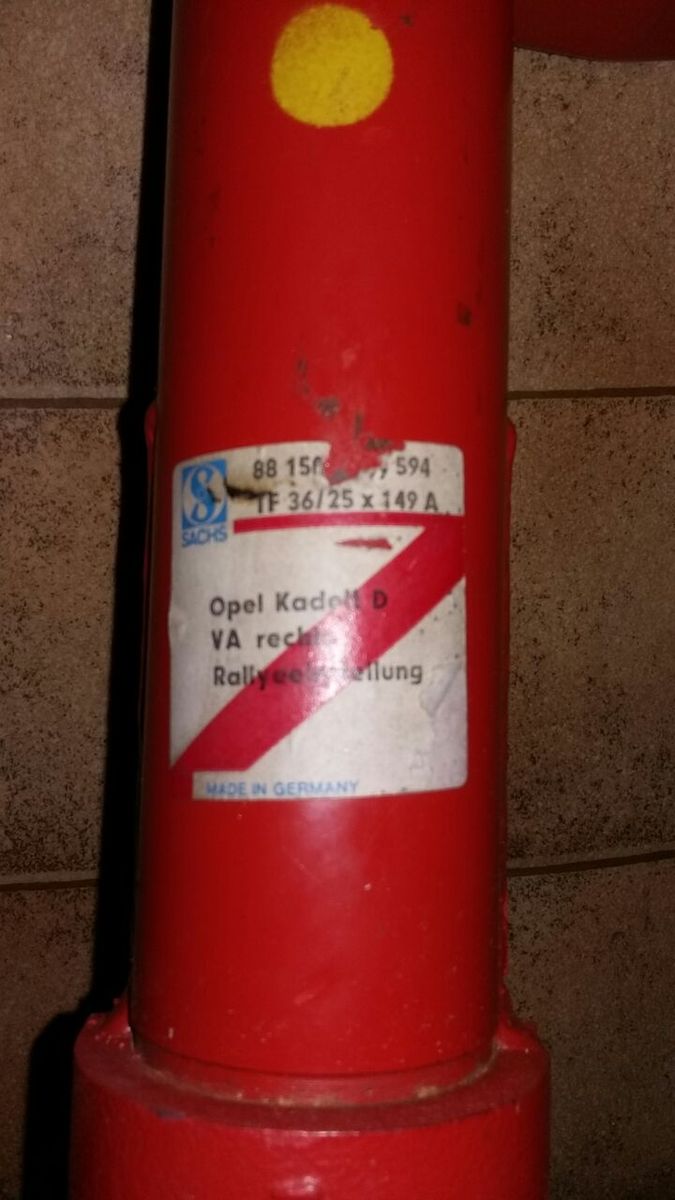

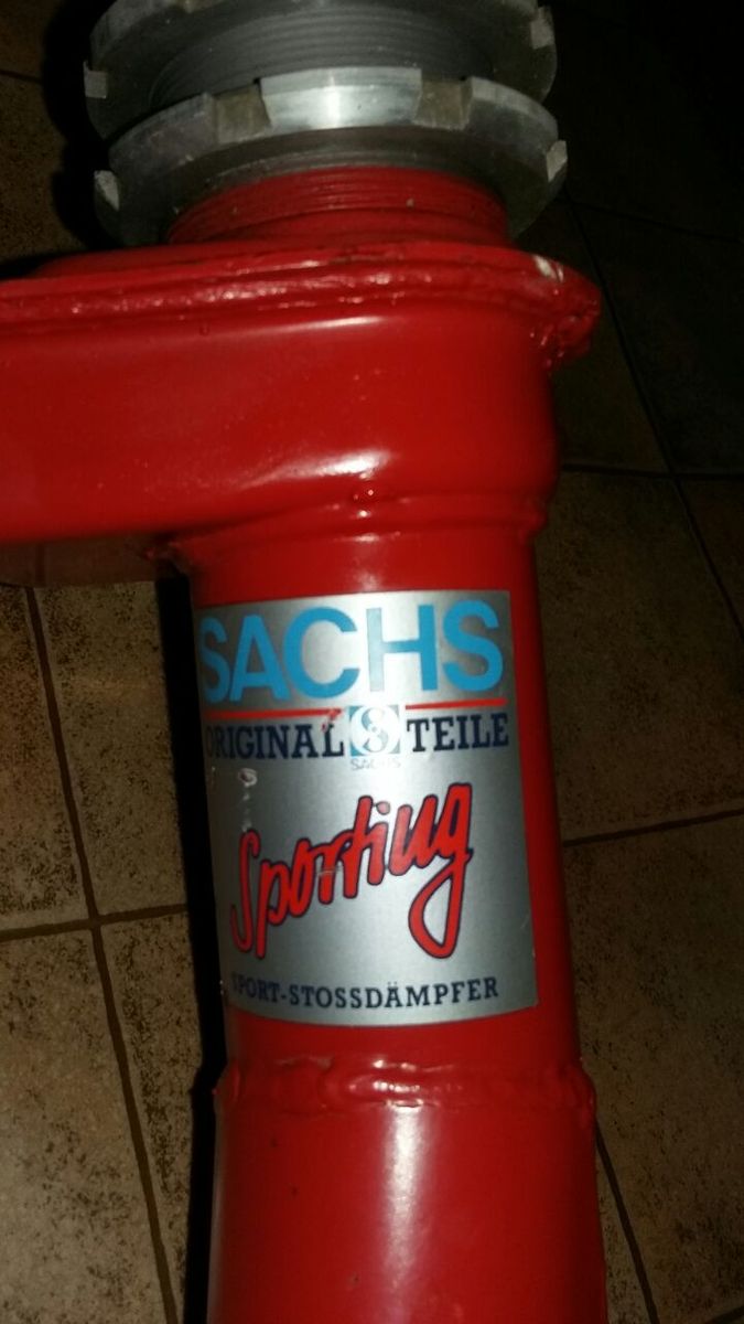

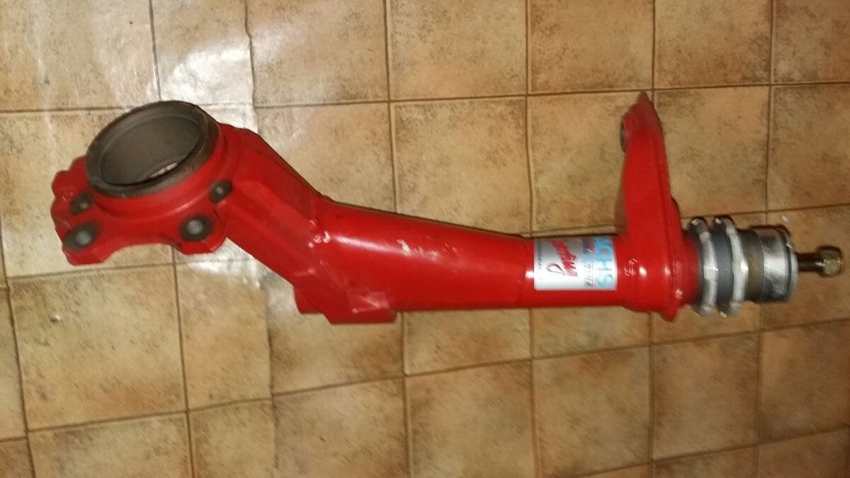

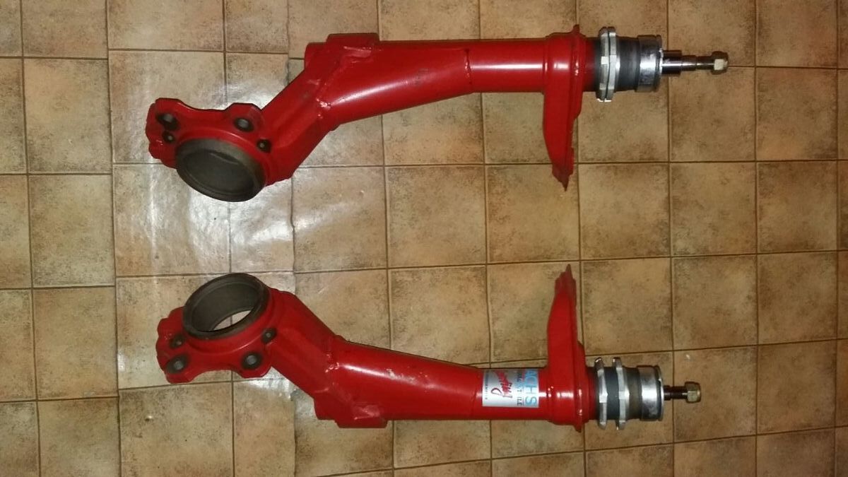

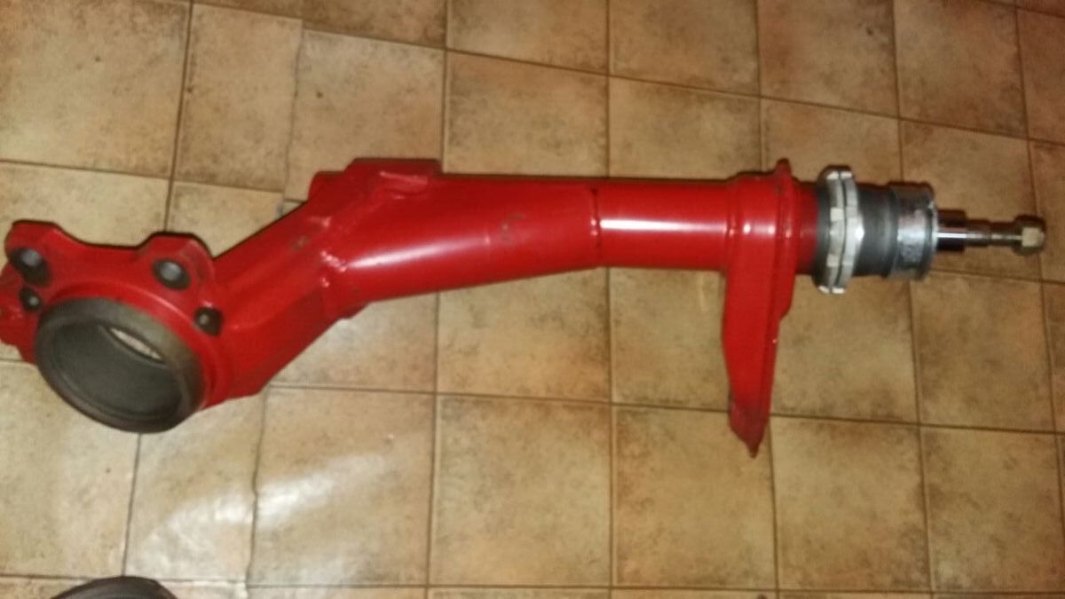

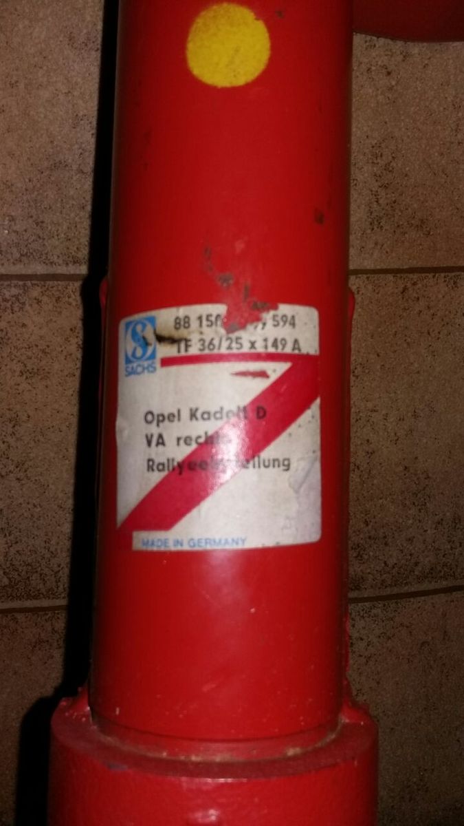

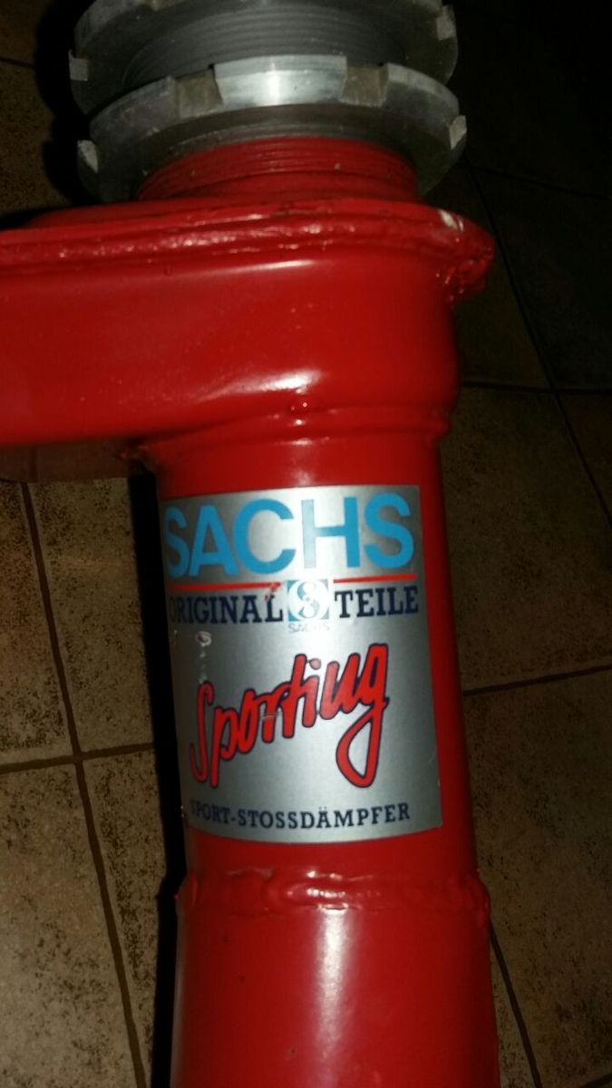

    Der Hersteller Sachs hat in den 80´er und 90´er ähnliche Wettbewerbsfahrwerke gebaut und auch für den Opel Rallyesport vertrieben, aber wie es Frank schon sagte, dafür hat es nie eine Straßenzulassung gegeben.
    Für diese Federbeine gab es weder eine ABE noch eine KBA-Zulassung sondern nur ein Festigkeits- und Teilegutachten.
    Ich hatte bis vor 8 Jahren auch noch so ein Fahrwerk liegen und habe dieses dann an einen interessierten Motorsportler verkauft. Das von Dir Tophtoph gezeigte Fahrwerk ist aber nicht von Sachs, dagegen sprechen die bei Dir fehlenden, markenspezifischen Verstärkungen, welche Sachs den OPEL Federbeinen damals verpasst hatte.
    Und die Sachs Motorsportfahrwerke waren immer rot lackiert.
  • #12

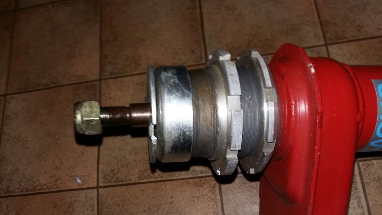

    Wie schon gesagt, H&R ist definitiv nicht der Hersteller.

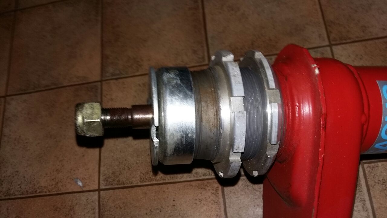

    Sollte das Chromrohr jedoch einen Außendurchmesser von 40mm haben und die oberen Dreischichtlager dazu passen, könnte ich eine Reparatur oder Instandsetzung anbieten. Macht aber meiner Meinung nach trotzdem keinen Sinn, weil das Achsrohr viel zu lang ist um einen Effekt für die Gewindeverstellung zu erreichen.

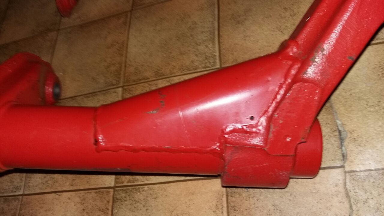

    Lenker komplett "zerkloppt" oder abgeflext, Federteller und Führungshülse in falscher Position eingebaut. 8|
