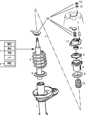

#2 3 = Federteller
4 = Federführungsring/ Staubschutz
5 = Dämpfungsring für Feder
In der Regel ist das ein "Zusammenbau", der obere Federteller ist an/ mit 3 "Nasen" bzw Clips am Führungsring befestigt.
Und der Gummi-Dämpfüngsring ist nur aufgeschoben, soweit meine Erinnerung mich nicht täuscht ..
Neu vermutlich nirgends mehr zu bekommen möglicherweise als Daewoo Nexia Ersatzteile?

FEBEST (CHSHB-LAN) Manschette Stoßdämpfer vorne für GENERAL MOTORSSoll folgenden OE Nummern entsprechen: GENERAL MOTORS 94580660 / GENERAL MOTORS 96133096
Ich habe leider keine Übersicht über die OE-Nummern, aber rein vom Bild her würde ich sagen das sind die Dinger.
Wenn das die richtige/passende Nummer sein sollte, kriegste die für unter 10,-€/ Stück.
Sind die nicht für alle Kadetten identisch?
Info von der Herstellerseite, dem Bild nach ist dass das E-Kadett Federbein:

Das war ein richtig guter Hinweis und bei AutoDoc bin ich auf folgendes Teil gestoßen:
OE 96133096 - DAEWOO
für 7,90€
Dafür habe ich gleich zwei bestellt... Wenn es passt gut... wenn nicht, dann nicht

#7 Na also dann geht es ja aufwärts ,die sollten passen .Und ganz wichtig beim zusammenstecken keinen Schlagschrauber zum anziehen der Kolbenstange verwenden.Sonst kann es passieren das die neuen Auflagen gleich wieder Schrott sind weil die Plastiknasen vom Blech auf dem Schutzrohr abbrechen.Grüsse Thomas
