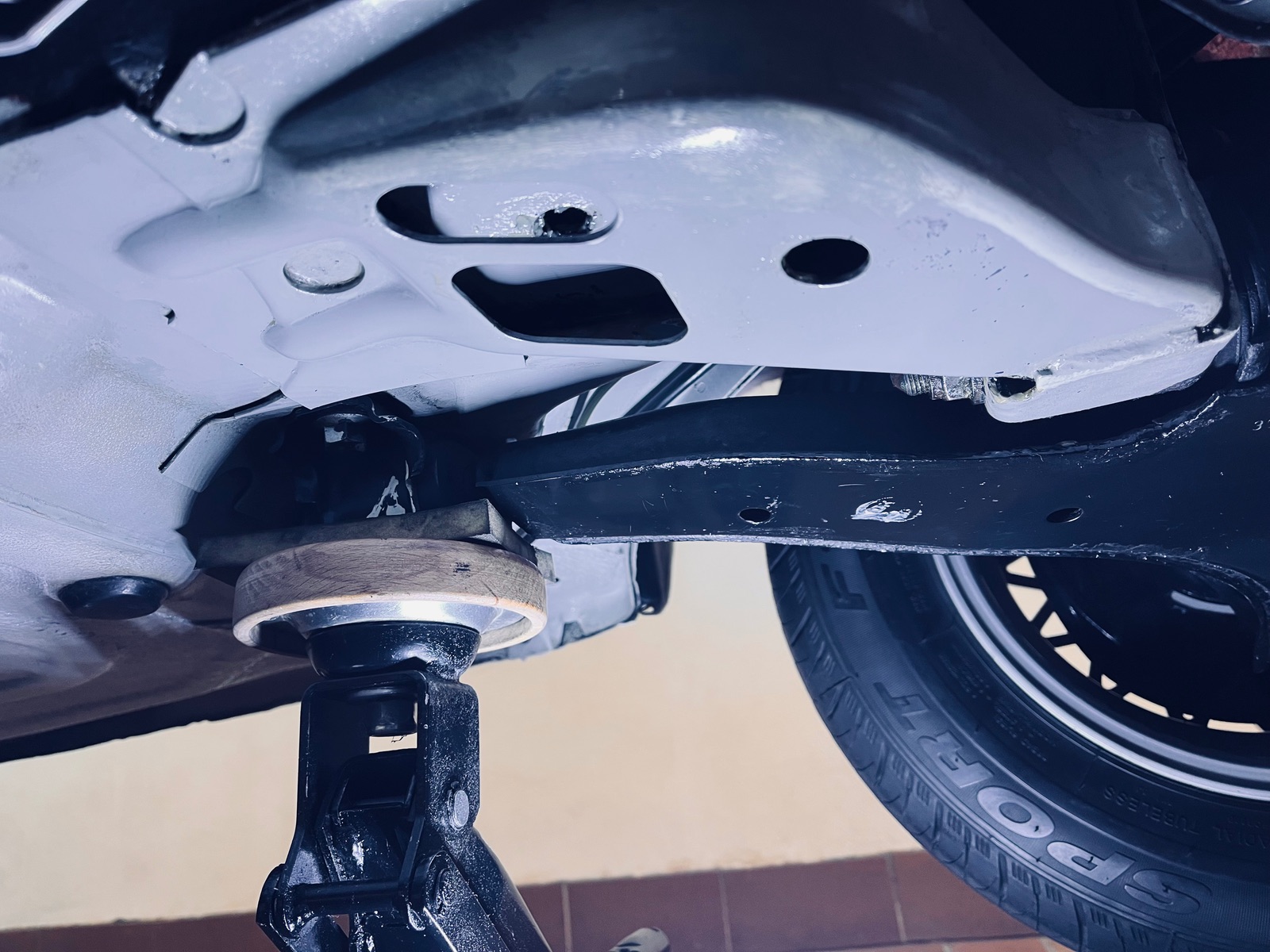

    Hallo
    Auf der rechten Seite ist alles ok da habe ich angefangen PU Lager einzubauen.
    Es passt alles super, aber an dieser Abdeckung mit den zwei Schrauben ist der Einbau nahezu unmöglich.
    Wie habt ihr PU Lager beim D an der Abdeckung eingebaut?
    Ich bin Bodenschrauber. Hier ein Bild von der Abdeckung, ich habe schon acht Stunden nur an der Abdeckung zerkleinert.
    Es geht nur um das festschrauben.

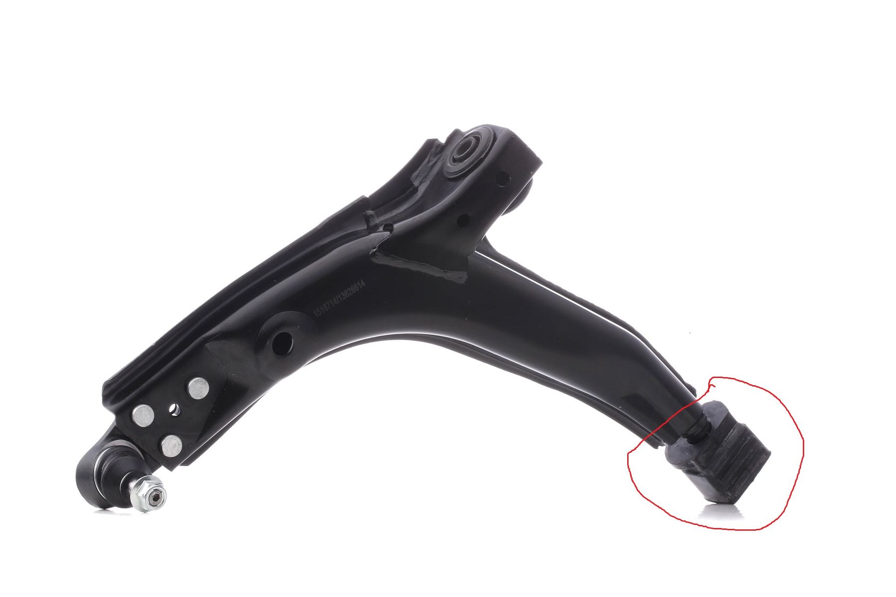

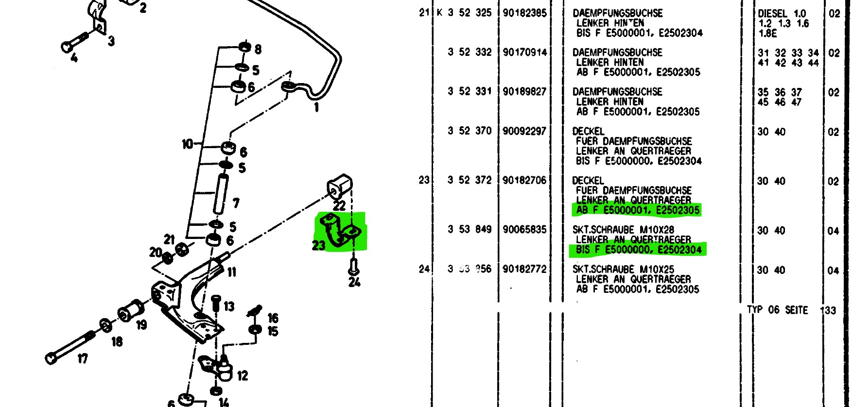

  • #14
    Moin Red-D
    ich habe in meine Unterlagen und meine Lagerliste geschaut, Du hast ein Fahrzeug bis Fahrgestellnummer und benötigst den "Deckel" mit den Teilenummern Opel 3 52 370 / GM 90092297.
    Diesen habe ich leider auch nicht in meinem Lager; es gibt ihn aber noch neu bei COPE-Parts.
    Kadett D Querlenkerbuchse Bügel
    Gruß Strahli

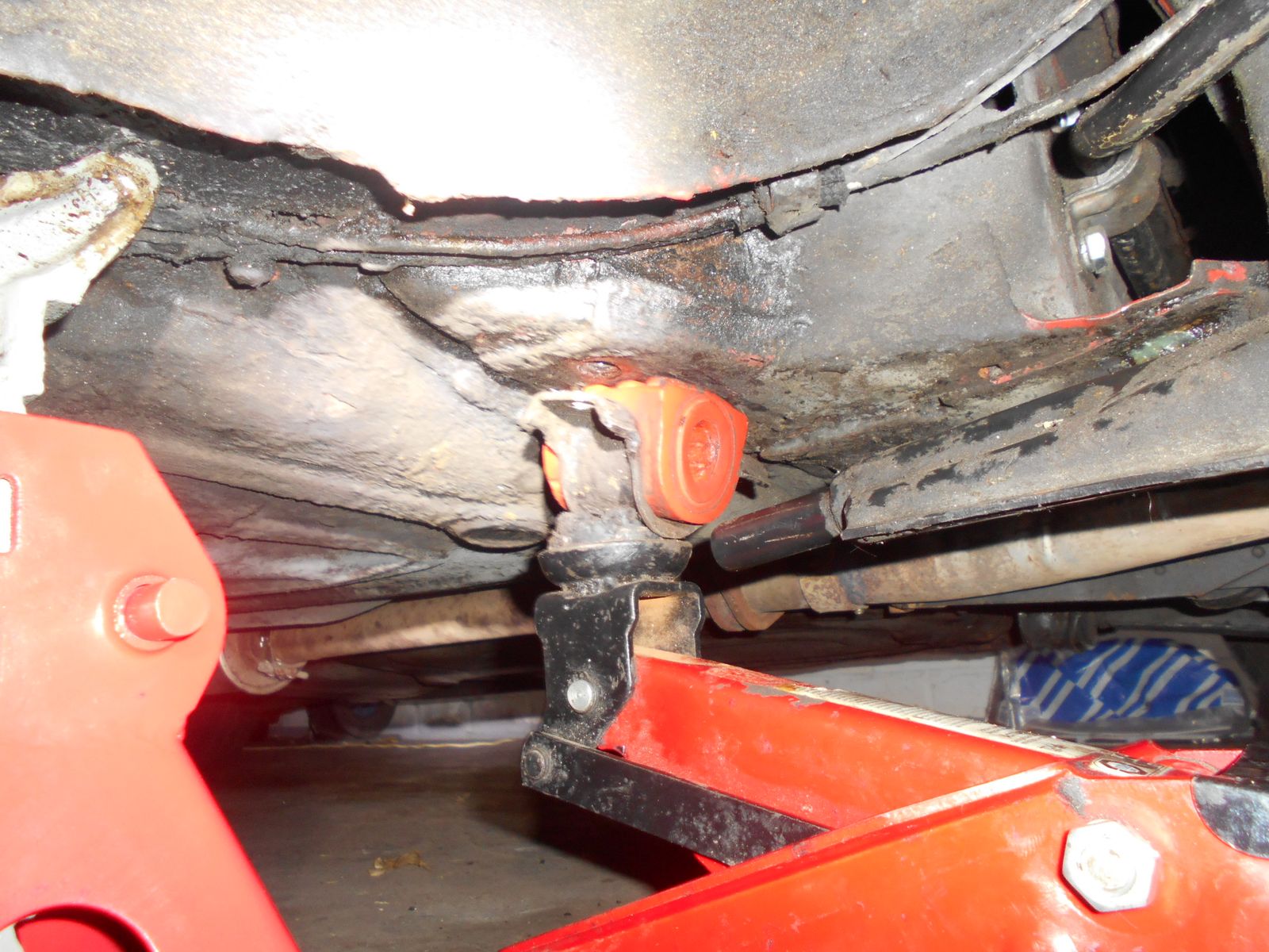

  • #17
    Hallo
    Ich fahre möglichst mit Original Teilen, aber wo ich wohne, sind schlechte Straßen.
    Deshalb schlagen die Originalen Lager immer schnell aus ,deshalb will ich es mal mit PU Lagern probieren.
    Sonst habe ich immer gute Erfahrungen mit PU Teilen gemacht. z. B. Auspuffgummis, die halten schon 10 Jahre.
    Und die Anlage hatte sich bis heute nicht mehr ausgehängt, mit den originalen Gummis musste ich immer die Anlage neu einhängen.
    Es gibt seit Jahren Lager für das Kühlergitter aus PU und die halten sehr gut.
    Und auch bei den Gebrauchtwagen Profis wurden sie empfohlen für Fahrwerke.
