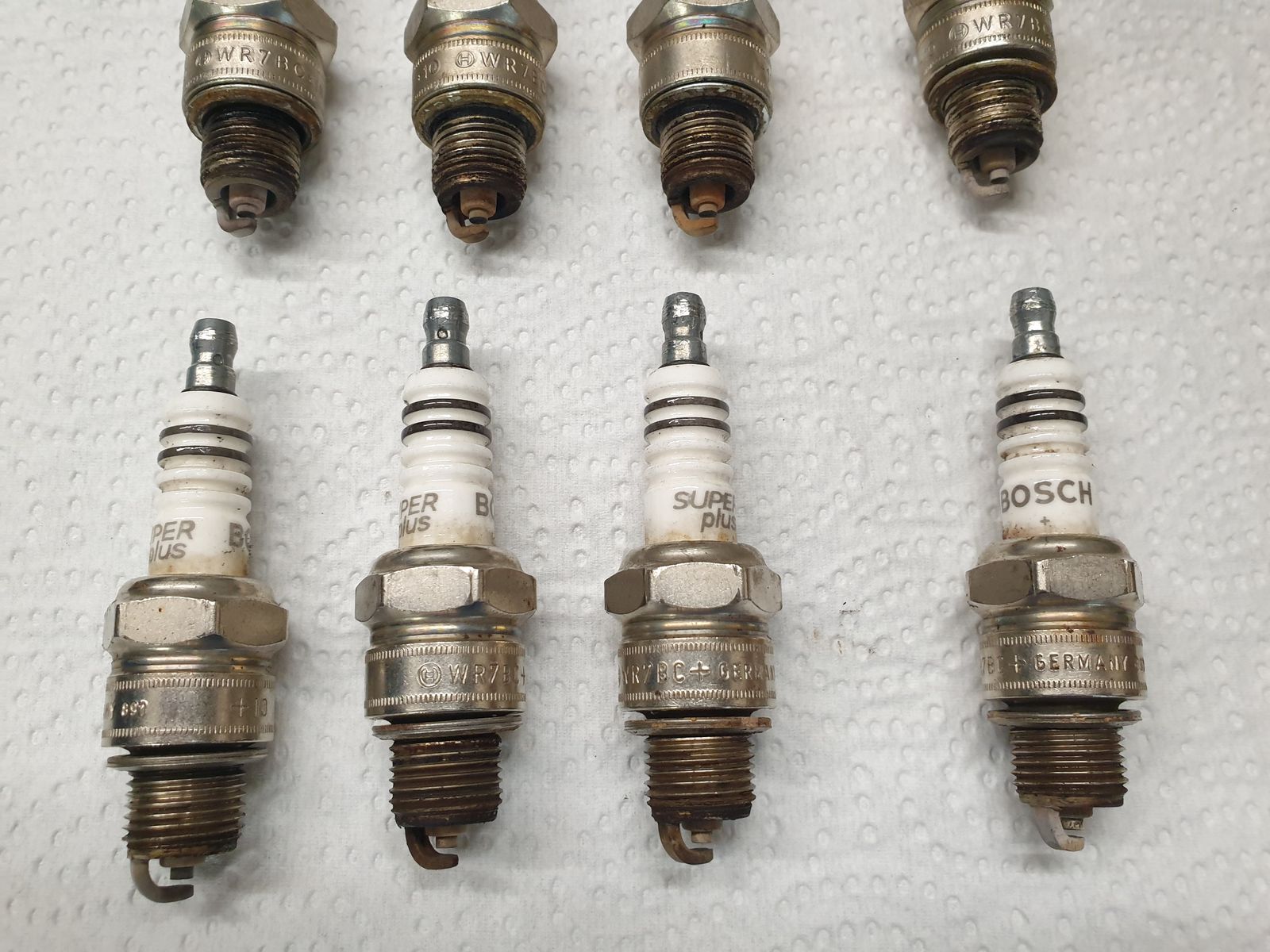

    In meinem 72er Kadett-B mit dem 1200er S Motor in Verbindung mit Automatikgetriebe habe ich ein merkwürdiges Kerzenbild und versuche die Ursache zu ergründen.
    Der 1 und 4 Zylinder ist so wie es soll vom Kerzenbild, 2 und 3 sind aber wesentlich dunkler.

    Habe ein Bild von jeweils gefahrenen Kerzen in den letzten Monaten angehangen, immer dasselbe Bild, heute auch wieder nach Ausbau.

    Möglich, aber 3 und 4 hatten auch leichte Ablagerungen am unteren Rand des Gewinde was in den Brennraum geht.
    1 und 2 sehen nach meinem Verständnis aus wie es soll.
    Hätte von den heutigen ein Bild machen sollen, da war es sehr offensichtlich.

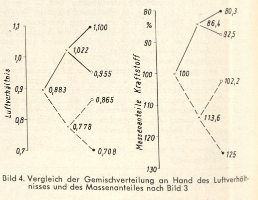

    Die Gemischverteilung auf die einzelnen Zylindern ist Drehzahl und Lastabhängig. Außerdem kommt noch eine Anfälligkeit auf Bergauf und Bergabfahrten hinzu.
    Spätere Entwicklungen Vergaser/Zentraleinspritzungen hatten das verbessert.
    Um jetzt das Kerzenbild zu beurteilen, müsste man wissen ob das bei dem Motor mit dem Vergaser zu ungleichmäßiger Kraftstoffverteilung kommt.
    Anbei ein Beispiel aus einer Untersuchung vom 1967. Wie geschrieben: Drehzahl Last Vergaserlage beeinflusst das.

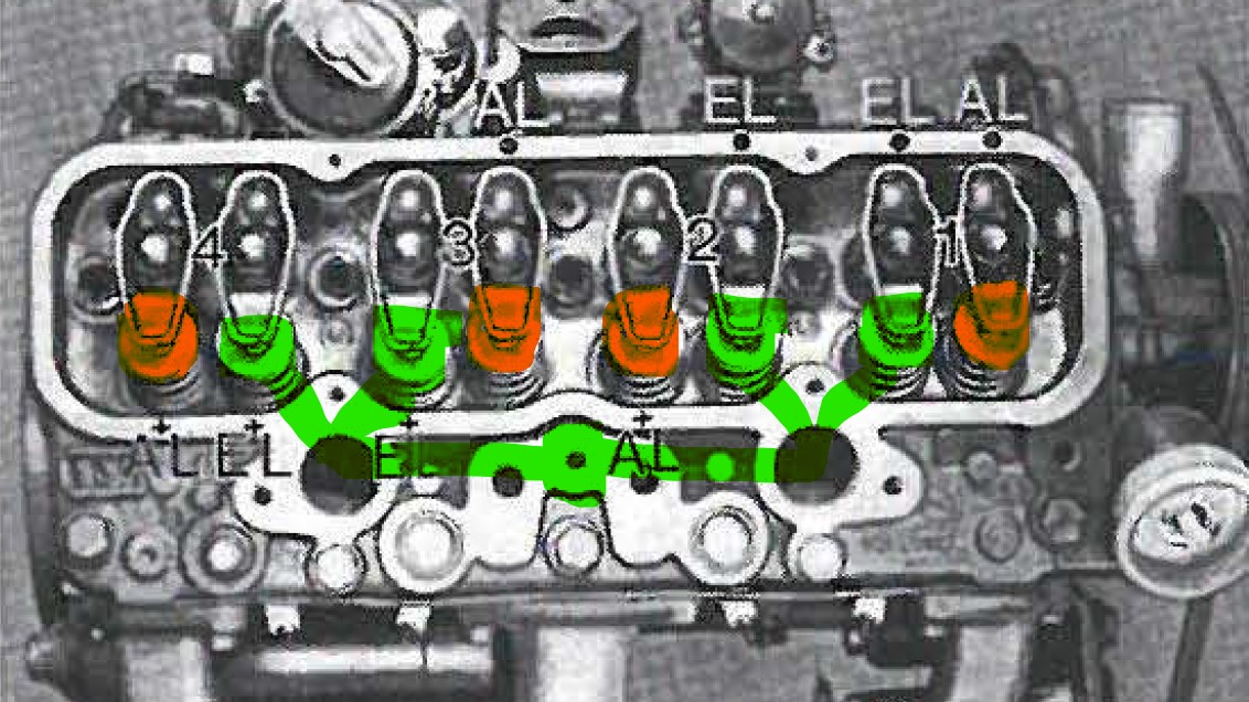

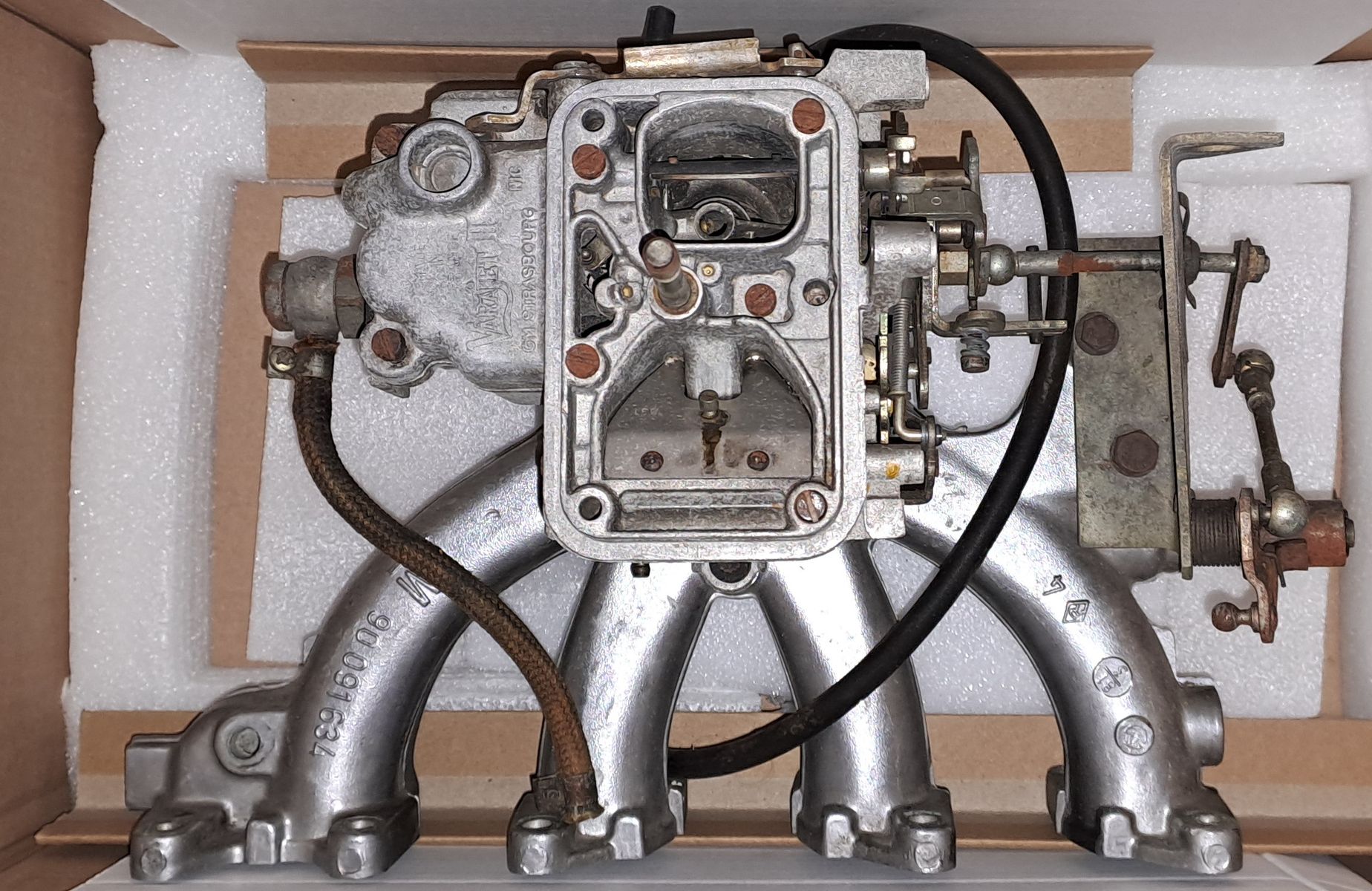

    Die ungleich langen Ansaugwege haben bei Opel nur die Standard OHC Vergaser Saugmotoren.
    Verursacht wird das Problem der unterschiedlichen Gemischkonzentrationen in den Brennräumen, bei kaltem Motor, durch das Kraftstoffkondensationsverhalten in den, infolge der unterschiedlich großen Oberflächen, verschieden langen Ansaugkanälen; sieht man auf dem zweiten Bild sehr gut.
    Eine Undichtigkeit im Bereich der Ansaugbrücke verstärkt dieses Verhalten noch zusätzlich.
    Ansaugwege OHV-Motor
    Ansaugwege OHC-Motor
