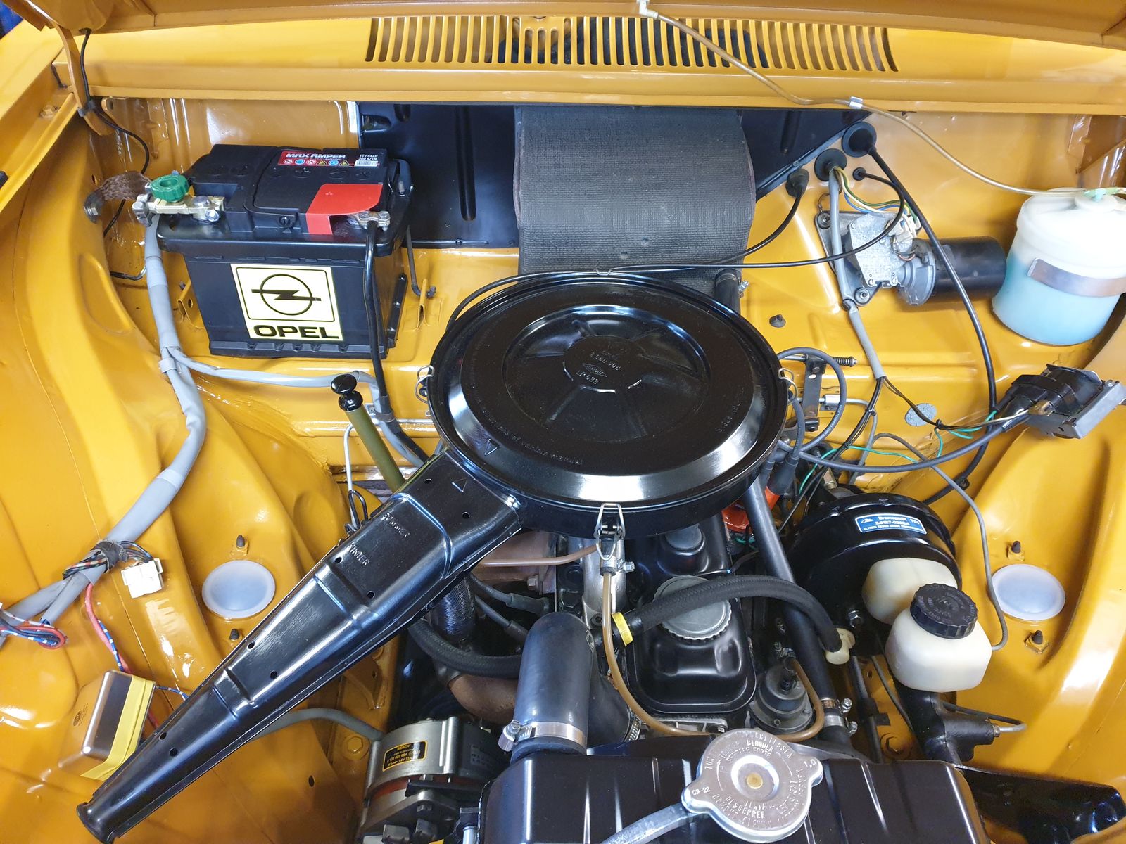

    Normalerweise sollte alles dicht sein, habe den Motor komplett neu abgedichtet.
    Wäre aber eine mögliche Ursache.
    Nein Kompression habe ich noch nicht geprüft, wäre aber mal interessant!
    Die letzten 2x ist er prima gelaufen beim Kaltstart, habe schon etwas anderes im Verdacht, was aber eigentlich nicht wirklich einen Sinn ergeben würde bezüglich des schlechten bisher schlechtem Lauf beim Kaltstart.
    Aber wer weiß, habe schon einige Kuriositäten gehabt.
    Ob das Kerzenbild sich dann auch ändert wird man sehen.
    Grundsätzlich läuft der Motor wirklich prima, meiner Ansicht nach.
    Ich werde weitere berichten.....
    Danke schon mal an alle, für eure Nachrichten und Gedanken zu meinem Motor 🙏

    Moin,
    der kleine Motor hat doch siamesische Einlässe, d.h. 1+2 - 3+4. Wie sollen da die inneren fetter laufen?
    Hast du schon mal alles mit Bremseneriniger abgesprüht? Falls da irgend etwas undicht sein sollte.
    Schon mal Kompression geprüft?
