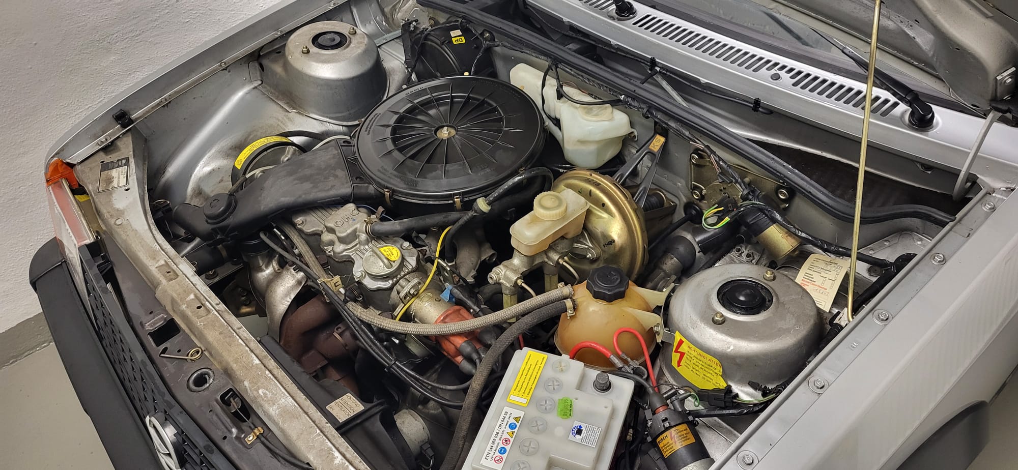

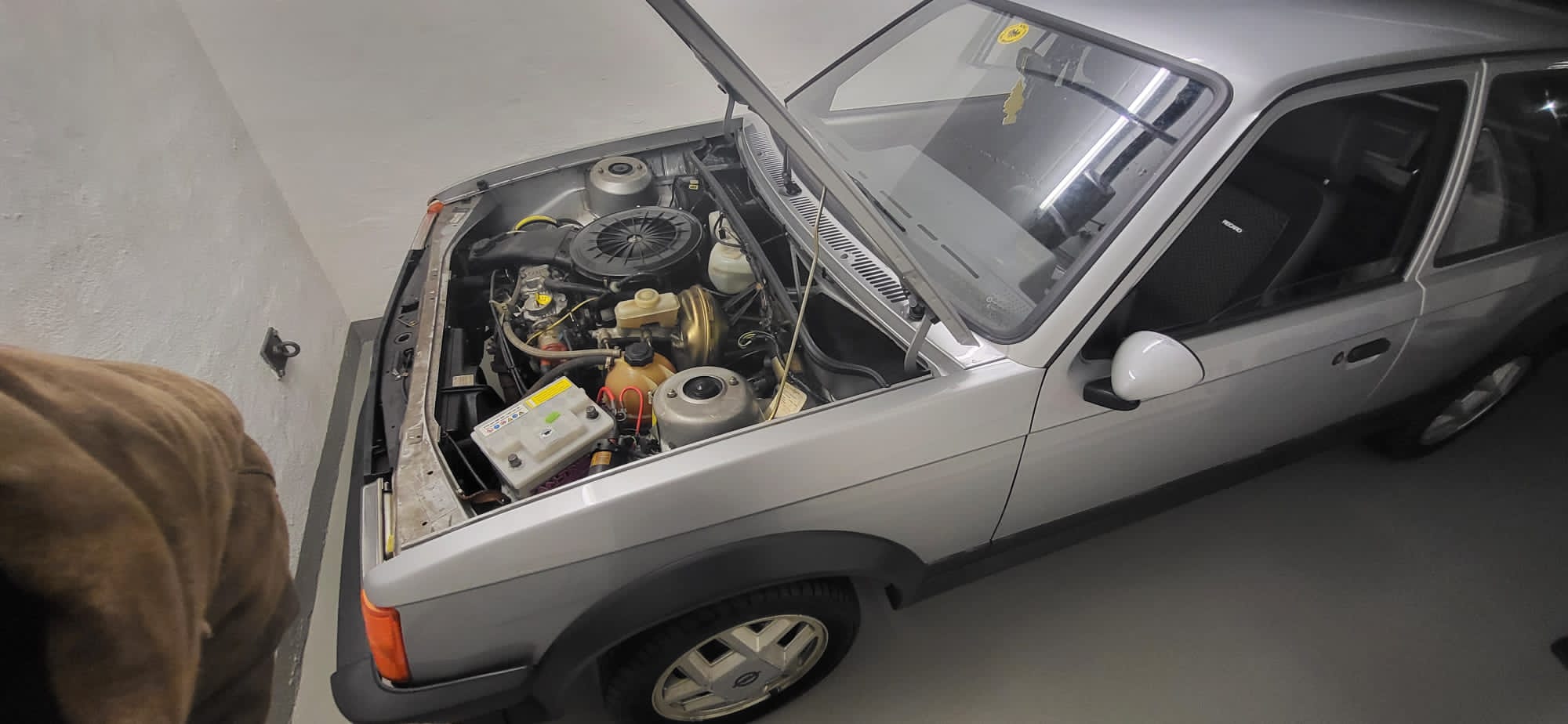

    Ich wollte mal unsere Fortschritte erzählen, des Silbernen 1,6 SR Garagenfundes.
    Wir haben dieses Wochenende, die ersten Startversuche unseres Kadetten vorgenommen.
    Hatten vor ca. einem 3/4 Jahr als erstes die Zylinder mit Öl 1/4 gefüllt, Zündschloss instandgesetzt, den Tank gesäubert und gefüllt, Auspuff, Benzinschläuche und Bremsschläuche erneuert, an den A-Säulen hinter den Kotflügel den Rost beseitigt, ectpp.
    Als erstes haben wir einen Ölwechsel vorgenommen, danach versucht zu starten. Kompression liegt an allen Zylindern über 12bar an. Zuerst wollte sich kein Öldruck aufbauen, also haben wir den Öldruckschalter und den Regelkolben kontrolliert und in die Öffnungen Öl gekippt. Danach war dieses Thema auch geregelt. Also Zündkerzen rein und los. Benzinpumpe fördert und die ersten Versuche waren nicht erfolgreich nur mit Starthilfe ( Bremsenreiniger) lief er.
    Nach mehreren Versuchen, die immer besser waren, haben wir ihm Zeit gegeben bis heute Mittag. Nach ein paar Versuchen lief er im Kaltlauf ohne Hilfe, bis er nach der Phase aus ging.
    Wir sind total begeistert, das die alte Technik nach so vielen Jahren noch so klasse funktioniert.
    Sebastian und Stefan
