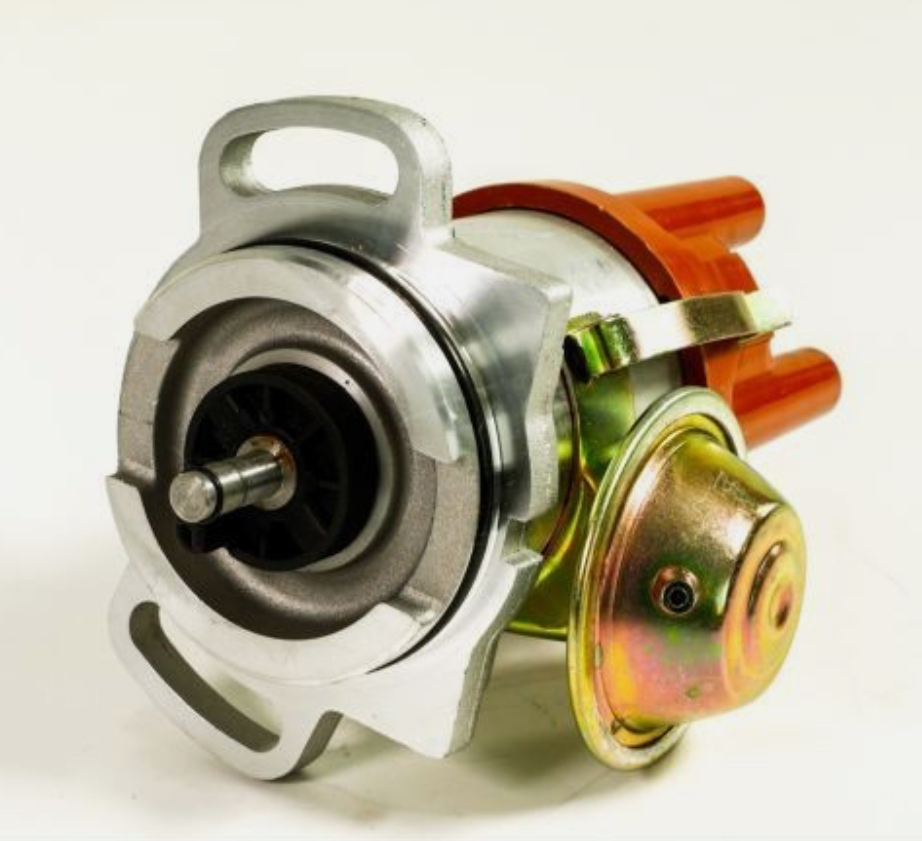

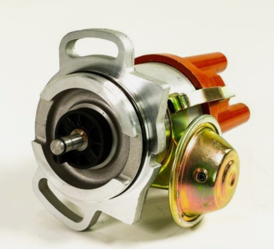

    kurze Info, die Nockenwellenaufnahmen von kontaktgesteuertem Bosch Zündverteiler und kontaktlosem Delco Zündverteiler sind bei den Smallblock Motoren identisch. Der von Dir genannte Unterschied betrifft ausschließlich die kontaktlosen Bosch Zündverteiler bei den Motoren 16N, 16SH und 18E mit induktionsgebergesteuerter Zündanlage in den Bigblock Motoren.

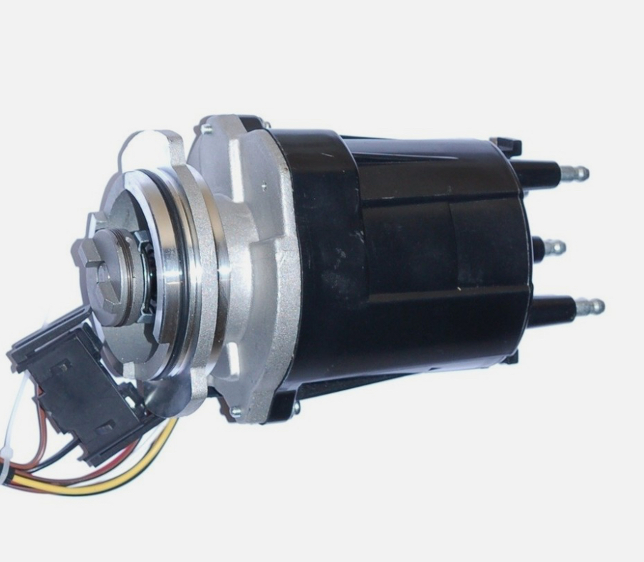

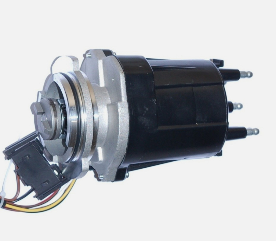

    für den 1,3S Motor gibt es zwei Delco Zündverteiler mit kontaktloser Zündeinrichtung
    Zündverteiler Delco für elektronische Zündanlage ab Motornummer 13S-885919 in Verbindung mit Schaltgetriebe
    Opel 12 11 331 / GM 01111395
    Zündverteiler Delco für elektronische Zündanlage ab Motornummer 13S-885919 in Verbindung mit Automatikgetriebe
    Opel 12 11 332 / GM 01103516
