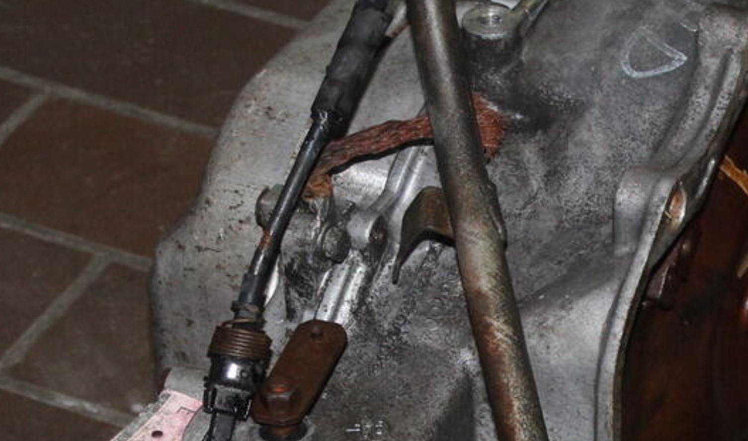

Die Masseverbindung sitzt nicht zwischen Motor und Karosserie, sondern zwischen Getriebe und Karosserie.
Hier ein Bild vom getriebeseitigen Befestigungspunkt des Massebandes am THM125 Automatikgetriebe. Bei einem Fahrzeug mit Schaltgetriebe sitzt das Masseband an der selben Position.

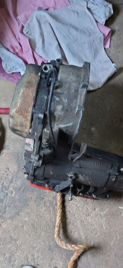

#16 Strahli: KEINER meiner Kadetten mit Automatik hatte jemals ein Masseband am Automatikgetriebe.
Nicht alles, was in deinen Büchern steht, wurde auch immer genau so umgesetzt oder beibehalten!
Weder beim Umbau meines C13N Automatik auf Schalter ist ein Masseband am Automatikgetriebe gewesen.
Mein C16NZ California Automatik und auch mein C16NZ Facelift Automatik hatten keines.
Bei den Vergasern mag das eventuell anders sein, bei den Einspritzern hatte ich das bisher nicht.
Auf dem Foto ist der Beweis zu sehen...
