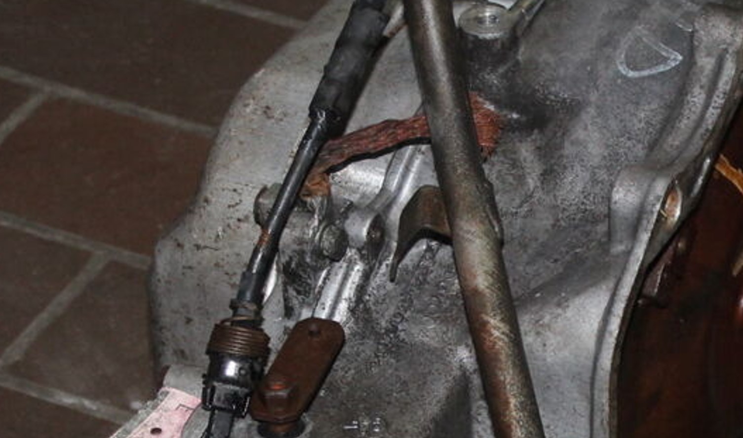

    Die Masseverbindung sitzt nicht zwischen Motor und Karosserie, sondern zwischen Getriebe und Karosserie.
    Hier ein Bild vom getriebeseitigen Befestigungspunkt des Massebandes am THM125 Automatikgetriebe. Bei einem Fahrzeug mit Schaltgetriebe sitzt das Masseband an der selben Position.

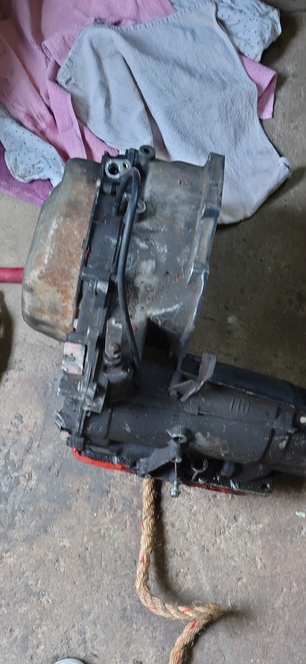

    Strahli: KEINER meiner Kadetten mit Automatik hatte jemals ein Masseband am Automatikgetriebe.
    Nicht alles, was in deinen Büchern steht, wurde auch immer genau so umgesetzt oder beibehalten!
    Weder beim Umbau meines C13N Automatik auf Schalter ist ein Masseband am Automatikgetriebe gewesen.
    Mein C16NZ California Automatik und auch mein C16NZ Facelift Automatik hatten keines.
    Bei den Vergasern mag das eventuell anders sein, bei den Einspritzern hatte ich das bisher nicht.
    Auf dem Foto ist der Beweis zu sehen...

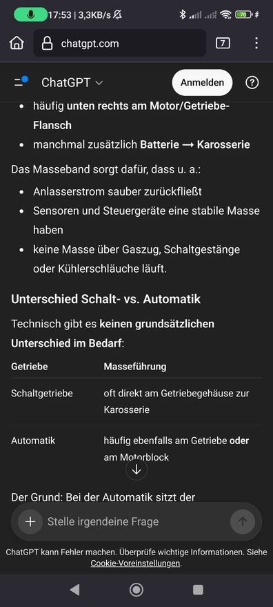

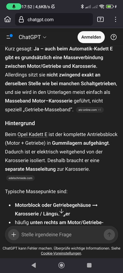

    Heute steht ja alles auf die allwissende KI, also habe ich diese mal gefragt, was ich sonst nie mache, denn die kann auch nicht mehr als die Herstellerseitigen Informationen wiedergeben.
    Die Antwort wie folgt:
    Allerdings ist das ganze für diesen Thread völlig uninteressant, denn:
    Der Ersteller schrieb bereits, dass sein Kadett ein Wagen mit Schaltgetriebe ist, es diese Verbindung mal gegeben hat, sie nicht vorhanden war, und er sie entsprechend wieder hergestellt hat
