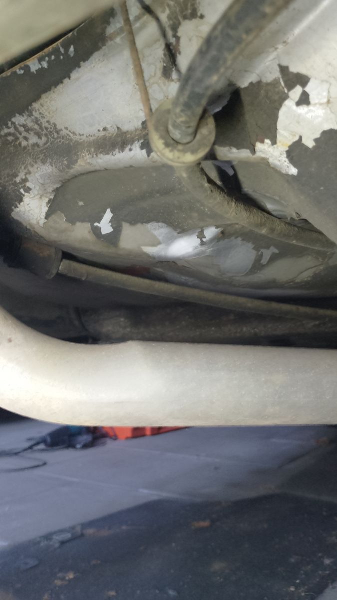

    Also mit Gewalt gezogen und dann hörte man es: Unterdruck im Tank.

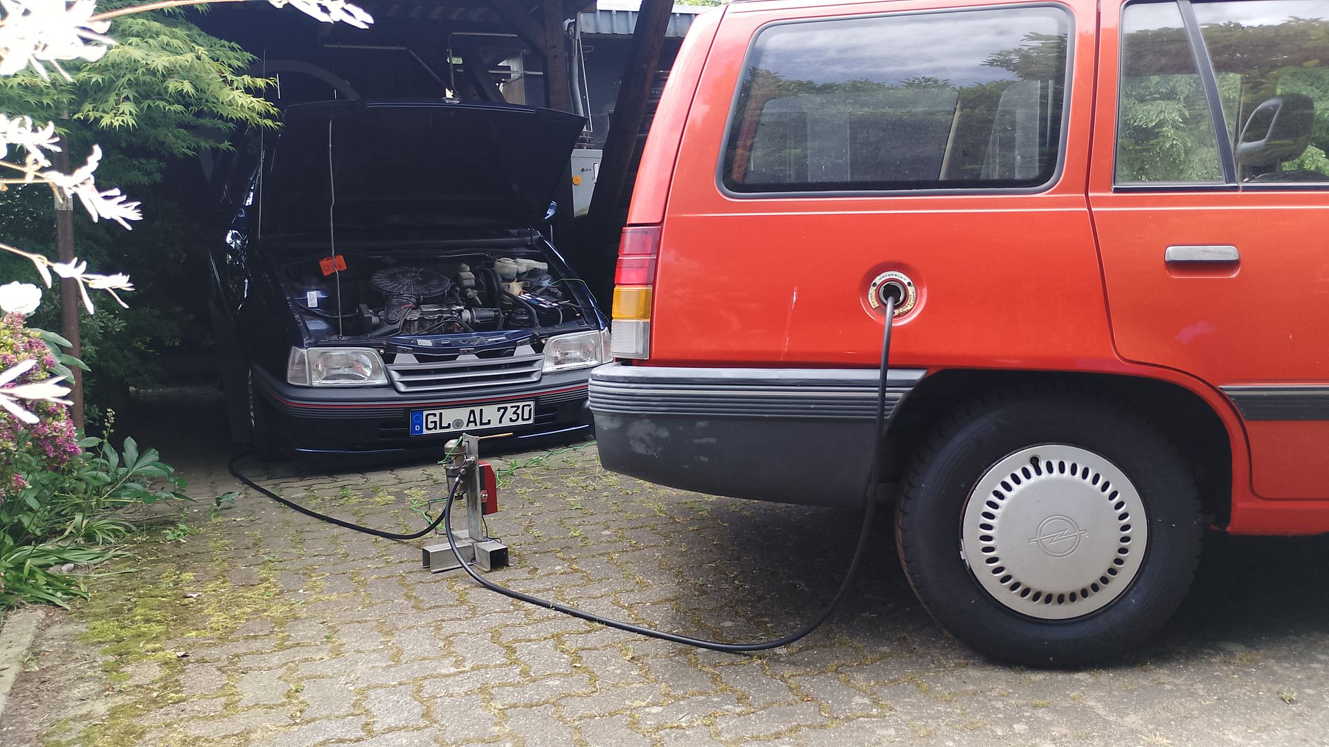

    Habe nur 33Liter tanken können. Und wieder daheim sah ich die Bescherung:
    Hätte nicht gedacht das die Pumpe das schafft.

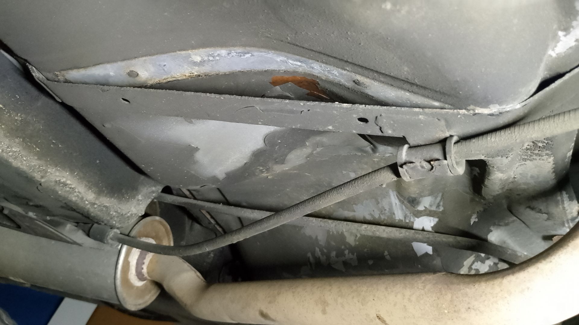

    Entlüftungsleitung überprüft und festgestellt das diese verstopft ist. Aber warum und wodurch?

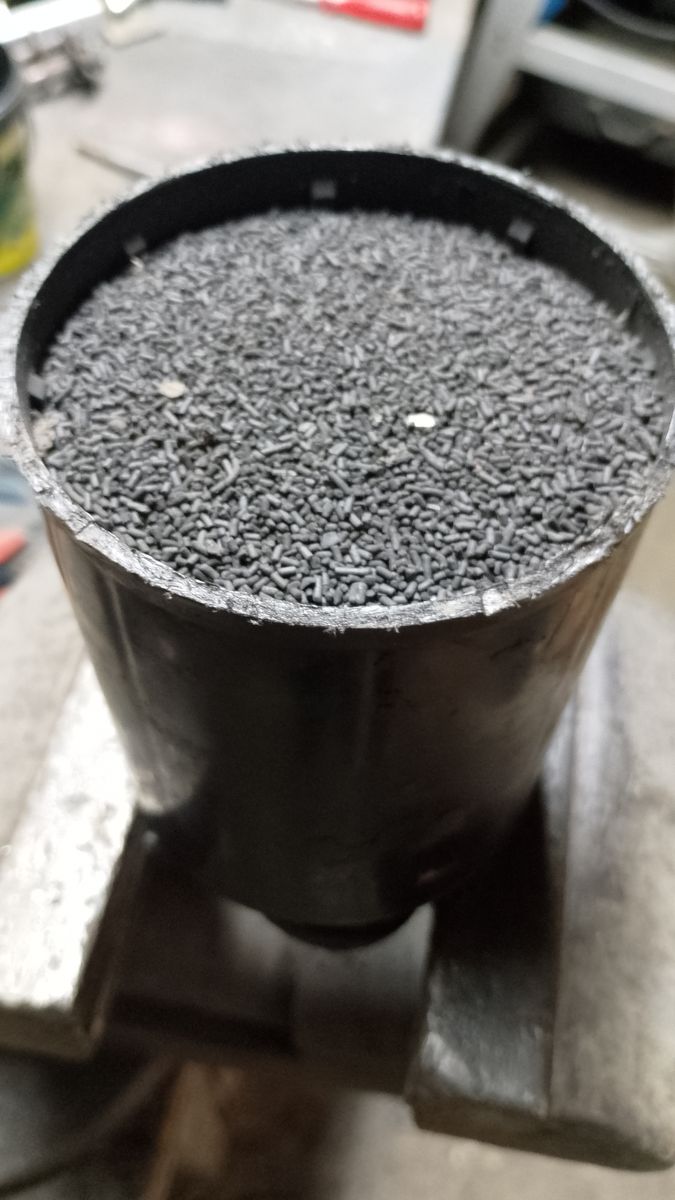

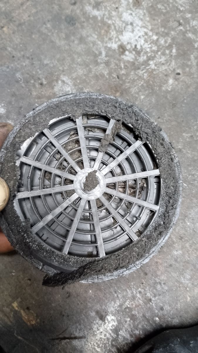

    Als ich den Aktivkohlefilter ausgebaut habe war es dann klar. Diese kleinen Teilchen kommen von ihm.

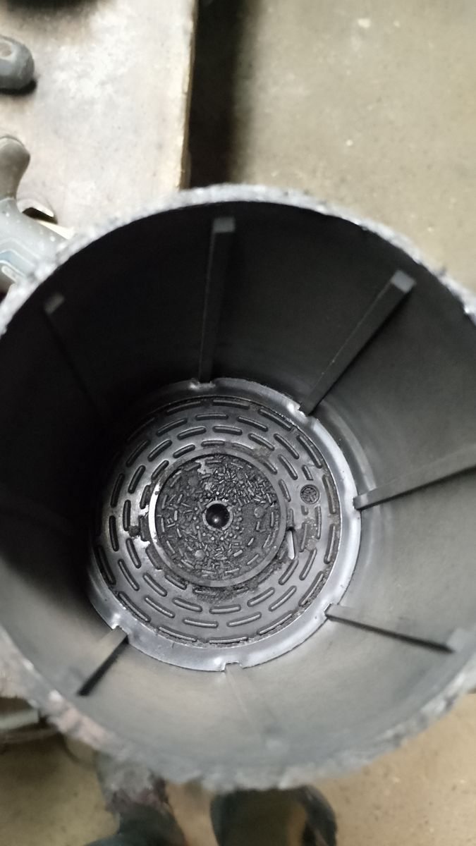

    Ich habe ihn aufgeschnitten und festgestellt das der Schaumstoff der die Teilchen daran hindert da raus zu kommen fast nicht mehr vorhanden war.
    Da ja kein Ersatz zu finden ist, habe ich ihn wieder zu geklebt und natürlich leer wieder eingebaut.

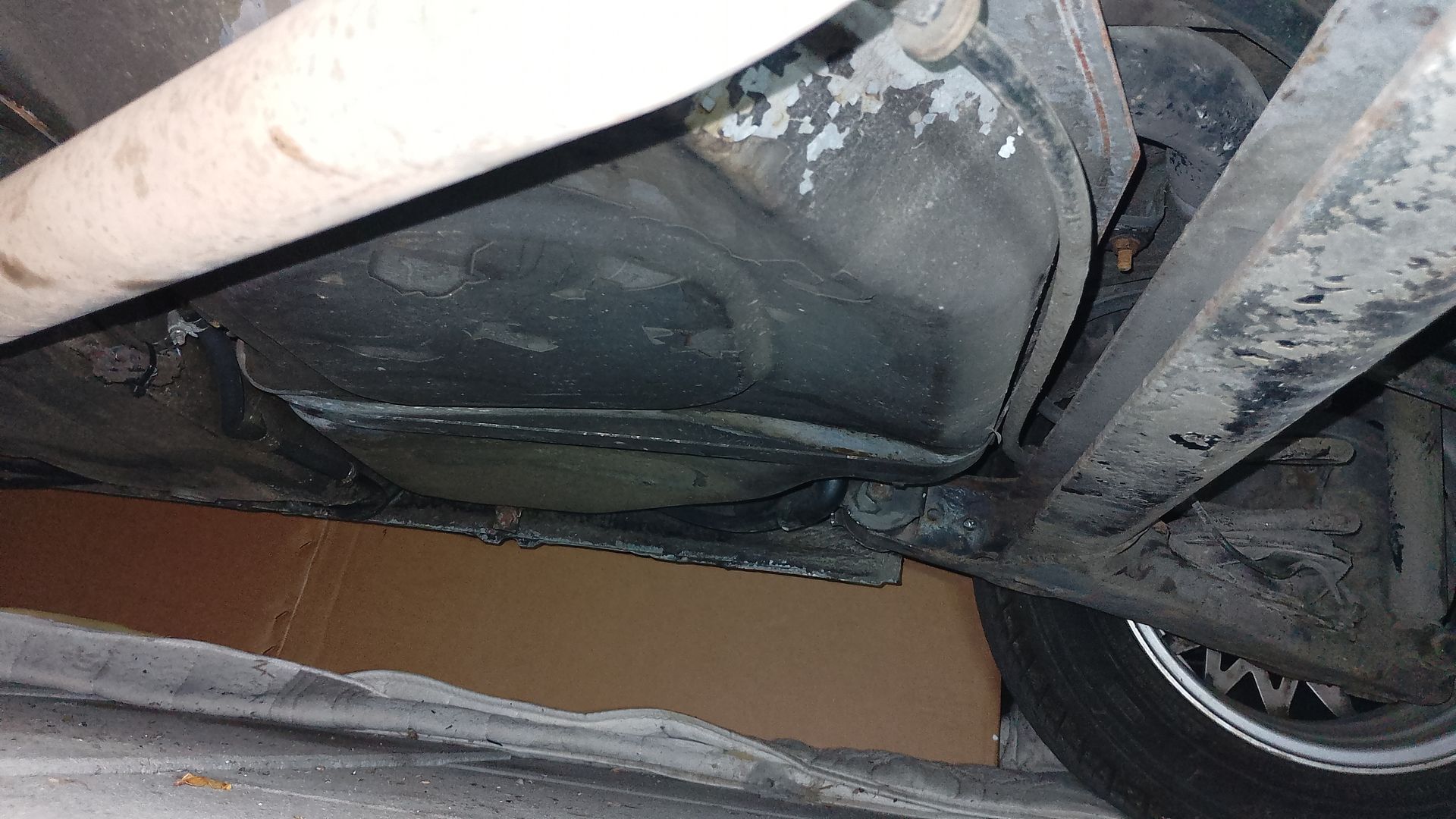

    Den Tank habe ich mit Pressluft wieder ausgebeult bekommen bis auf einen Knick.

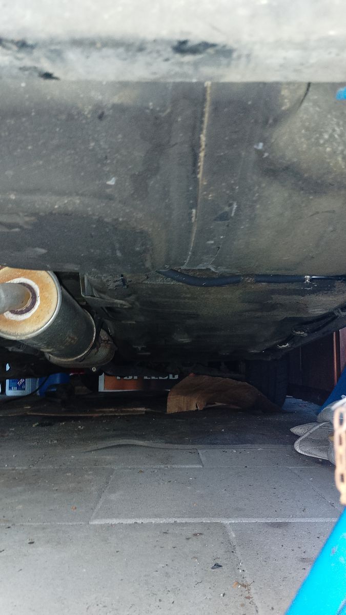

    Also Tank ausbauen und schauen was los ist.
    Einen Ersatztank hatte ich zum Glück noch auf Lager
    Man konnte eindeutig einen Unterschied beim Schwimmer im Tank sehen.
    Ich denke beim verformen hat sich auch der Schwimmer verbogen.
    Hatte ich mir aber keine Gedanken dazu gemacht.

    Und diesen Schaumstoff durch gleichwertigen zu ersetzen um den Filter frisch zu machen?
    Da kennt sich wahrscheinlich keiner hier aus, was da exakt rein muss.
    Nehmt halt ein Edelstahlgewebe für Kellerlichtschachte.
    Hab ich bei meinem Aktivkohlefilter gemacht (Corsa B C14nz)
    Mit Petec 2K Kleber wieder zu gemacht. hält schon vier Jahre
