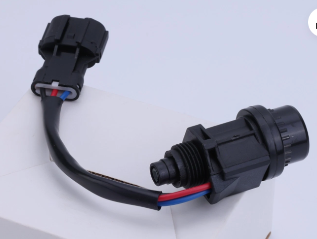

    google mal nach "opel kadett tachogeber digital"
    Dann findest du einen Sensor, der dir das Tachosignal digital ausgibt

    Den analogen Tacho kannst du nicht auf digital umrüsten.
    Kannst halt nur ein Mäusekino verbauen, wie schon erwähnt. Die Einspritzer haben den benötigten Sensor dafür auf dem Getriebe sitzen. Von dem musst du dann nur das blau/rote Kabel anzwacken, schon hast du das Wegstreckensignal.
    Hast du einen Vergaser, kann du den Sensor nachrüsten, musst dann aber zusätzlich Plus und Minus ziehen.
    danke für die Antworten, ich habe einen Kadett E 16 ohne Mäusekino mit mechanischer Tachowelle und möchte wegen Motorsport auf ein ADU 5" Display von Ecumaster umbauen. Das Steuergerät ist schon von Ecumaster. Das einzige Signal das ich momentan eben nicht einbinden kann ist das Tacho "Signal" weil eben mechanisch. Meint ihr so einen?
    Wie gesagt, wenn deine Basis ein Einspritzer ist/war, dann hat der den entsprechenden Wegstreckenfrequenzgebeer auf dem Tacho sitzen. Sitzt zwischen Getriebe und Tachowelle.
    Wenn ich es richtig interpretierte handelt es sich um einen 16V Kadett, also zwangsläufig ein Einspritzer. Der hat einen 16-Impuls Geber bereits auf dem Getriebe vor der Tachowelle sitzen. Dessen Signal kannst du wie oben beschrieben anzapfen und verwenden. Daher bekam das originale Steuergerät auch das Geschwindigkeitssignal für Sachen wie z.b. Schubabschaltung beim rollen lassen
